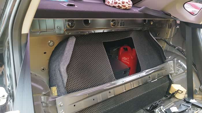

轩逸原厂座椅没有配置后排座椅防护钢板,当然由于价格?定位的原因,这样配置也无可厚非,毕竟很多更高端的车型都没有这个配置。但是这样类型的车 在一个家里的用途确很多。后排座经常坐人,离后窗也非常近,为此我制作了后排座椅防护钢板。用料:2mm镀锌板,厚度超越现在主流车型后排座椅钢板,还可以配置强度更高的不锈钢板。电钻都钻不动。

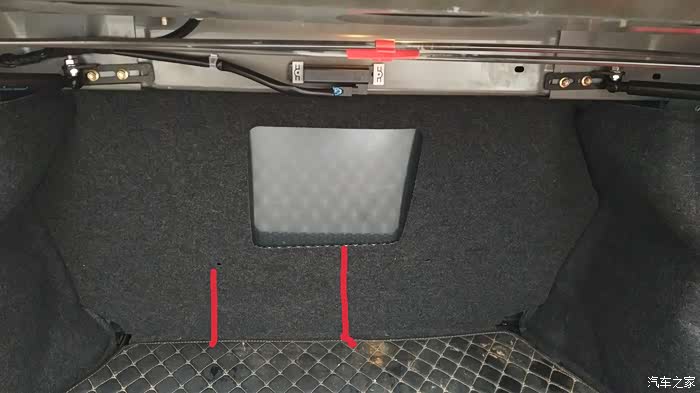

原厂就是一块海绵 加塑料板。

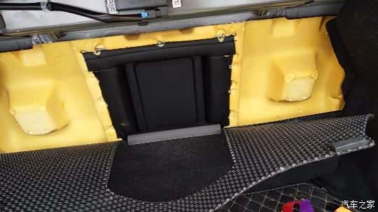

拆掉靠背的样子  只有一个横梁。后备箱的硬物和后排乘客只要一块海绵隔着。

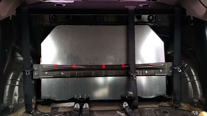

进过一番折腾 终于加装了钢板。效果还是很凑合的。
如果有必要 还可以加工出那个窗口  我不想要窗口就没开。
