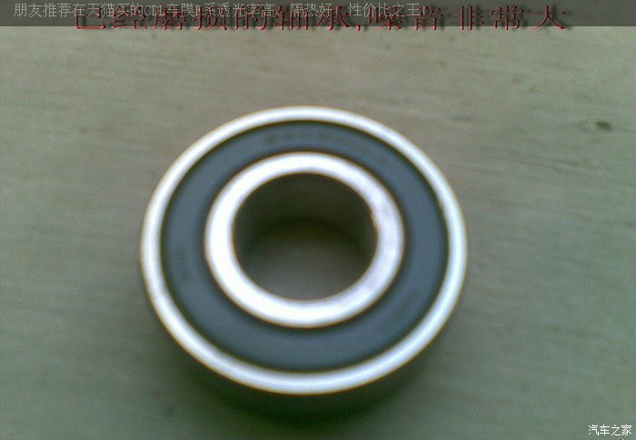

07款CRV2.4涨紧轮及发动机皮带更换

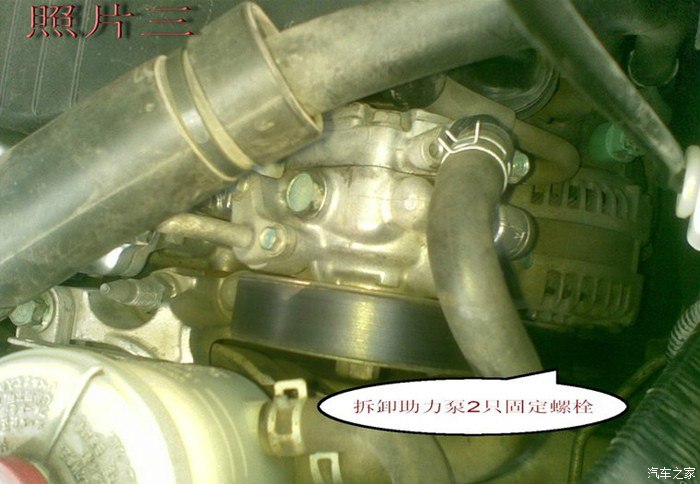

拆卸方向助力泵油壶和助力泵,不然的话看不到涨紧轮,也没法拆卸

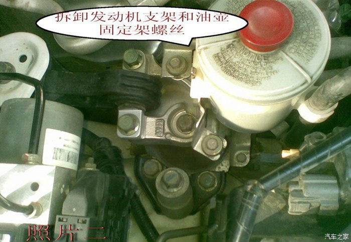

四.
拆卸助力泵油壶边的发动机支撑架(为拆装皮带方便而拆卸)
