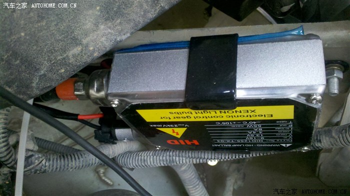

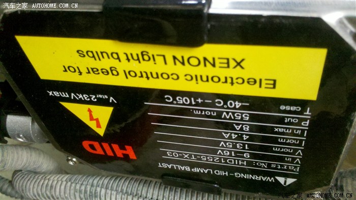

安定器说是名都炫迪的,有海蓝星的价格高出许多

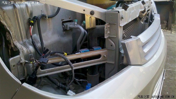

已经安在车上了

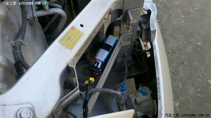

安装位置,这个位置好像就是安装安定器的连螺丝孔都有
灯没必要拿下来,我是让大家看清楚才拆的

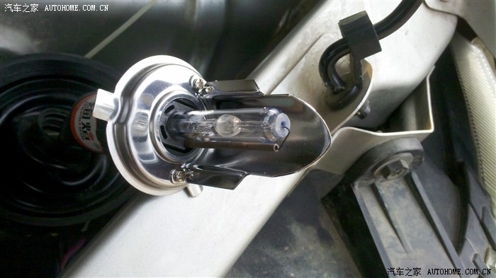

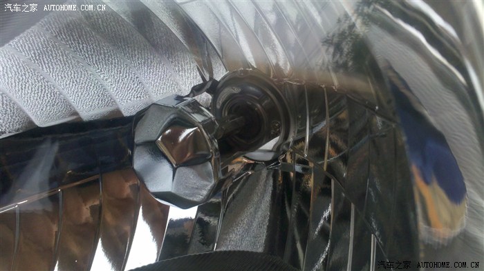

摆角灯,好像是飞利浦灯泡

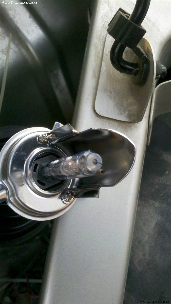

灯罩里面

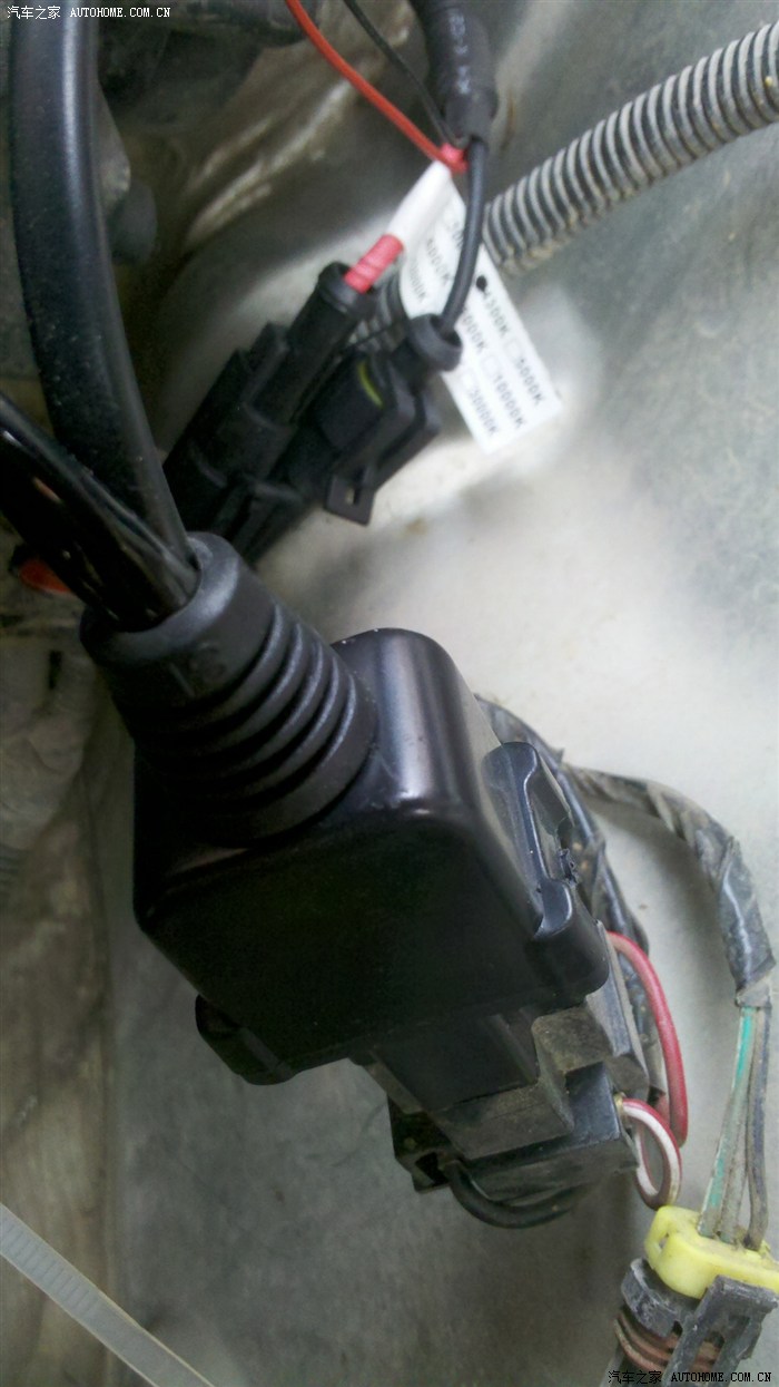

这是分开线组,安装简单,全是公母插口对插,剩最后一个插头插原车大灯电源线就可以了,无需破线,绝对无损。按灯泡之前记得把密封胶盖穿在灯泡后面。

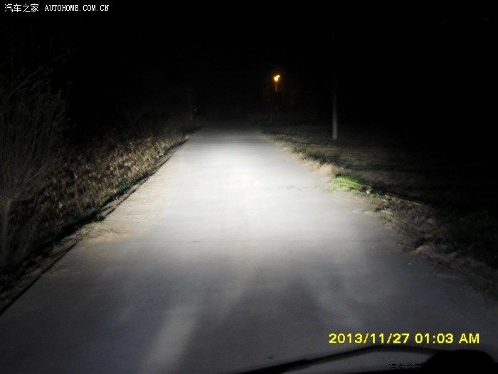

远光

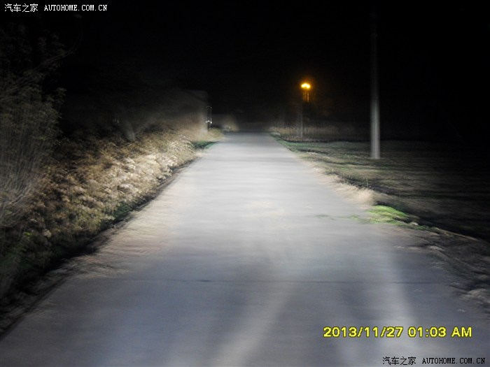

照路近光,开车过程中拍的有点模糊,将就看吧
远光效果
以上效果都没开雾灯,4300K色温我感觉刚好。没有散光现象。灯光也不刺眼,从远处看变光像奥迪A6呵呵。6000K会更白更爽。用了就知道。我绝对不是在做广告。
