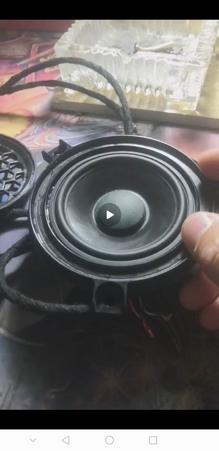

没有对比就没有伤害,听了高配音响系统感觉我们精英版也需要升级一下喇叭,说搞就搞。高配法国劲浪,一套大概几千吧,还是二手的,网上搜集资料,加上咸鱼玩改装音响的老铁硕,劲浪性价比太一般了,经营用的是杭州上声的,缺点就是高音不得劲,低音还不错,加上精英版没有中置喇叭,所以选择加装中置喇叭和更换两个高音喇叭,品牌选择了jbl,性价比很高,而且不比劲浪差,新的当然不要,本人原则就是花最少的钱办最大事。。jbl也是标致607用的咸鱼拆车件较对,缺点就是尺寸不合适得自己回来修边打磨。上图有的是视频截图。

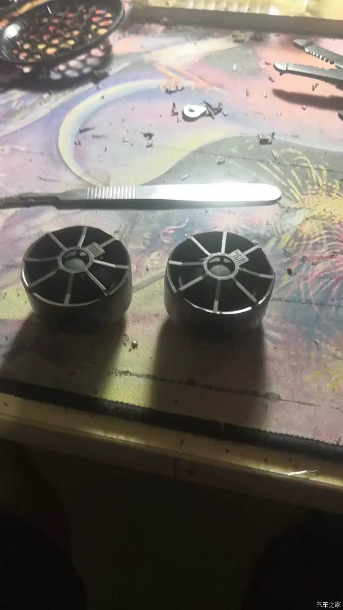

订购的喇叭,非常实惠,607拆车件。就是这个边。。。得自己切掉。
高音头去掉边之后完美安装进高音喇叭罩。打点胶固定。

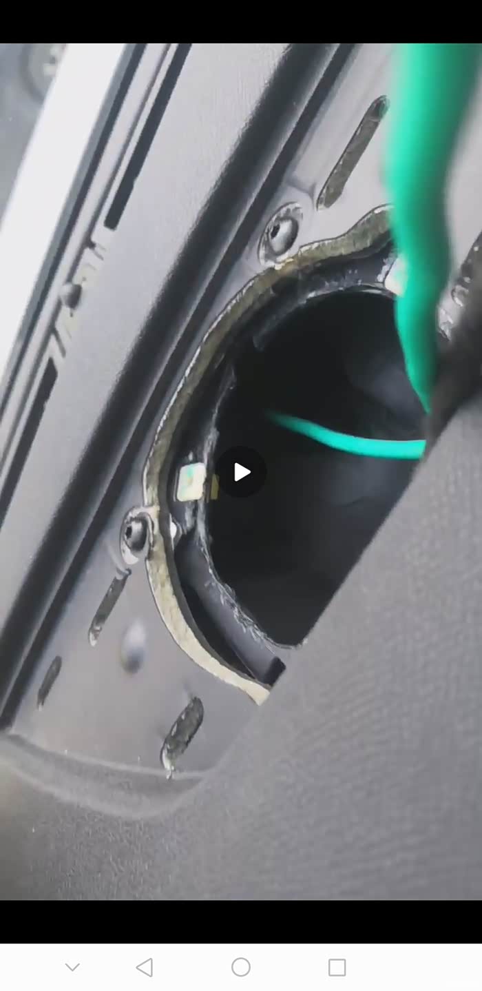

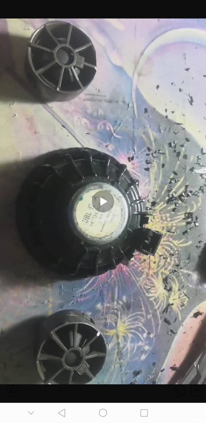

中置喇叭,得把外圈全部切掉,切掉还是放不进去,因为发声单元已经切到极限还有7.5cm,原车中置孔7cm。。也就是说还得把原车中置喇叭孔扩大5mm,切了一天,非人类的活。TM孔里面看都看不见。
切好的中置喇叭,车中置孔一把刻刀切了三个小时。。。***了。。。
切好的孔,蓝色电线穿出仪表台。。。这也是个***的活。。。

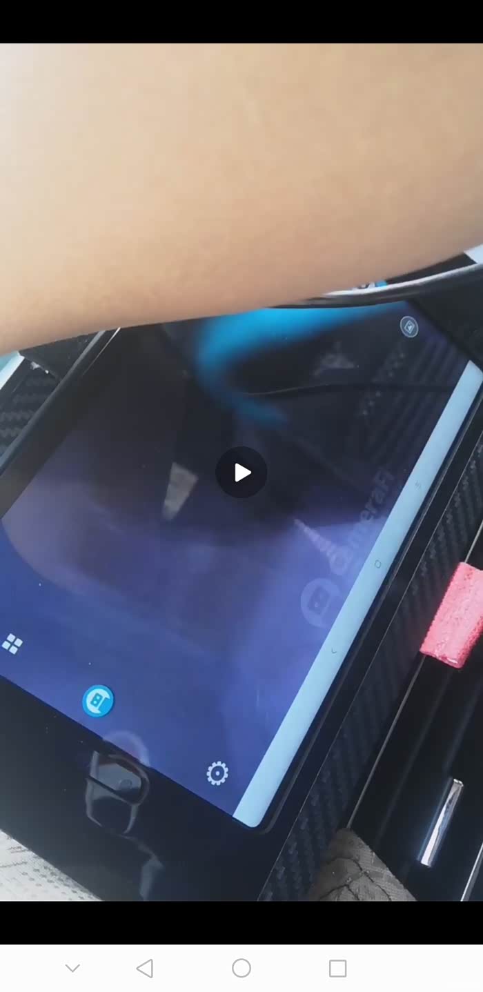

内窥镜都上了。。。不过半小时搞定,护手霜,润滑。。。

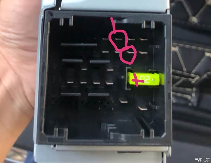

主机接线端子改造。。。没拍照。。。反正是搞定了。。
