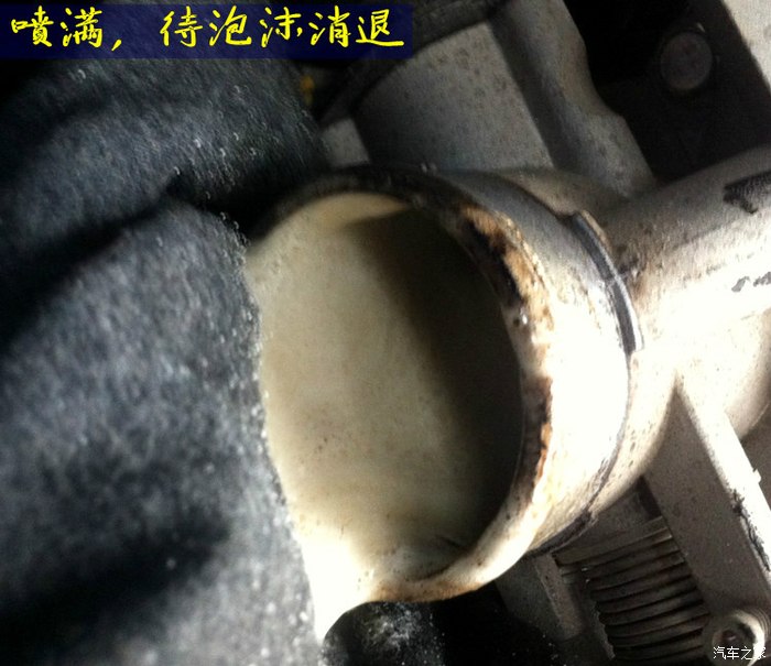

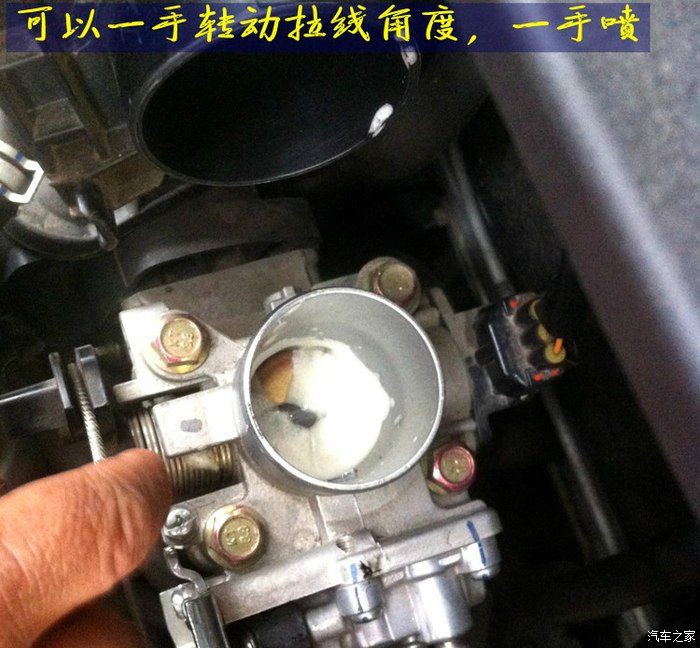

    所以本次作业选择了泡沫型的节气门清洗剂,去污力强。对发动机无损伤,免拆

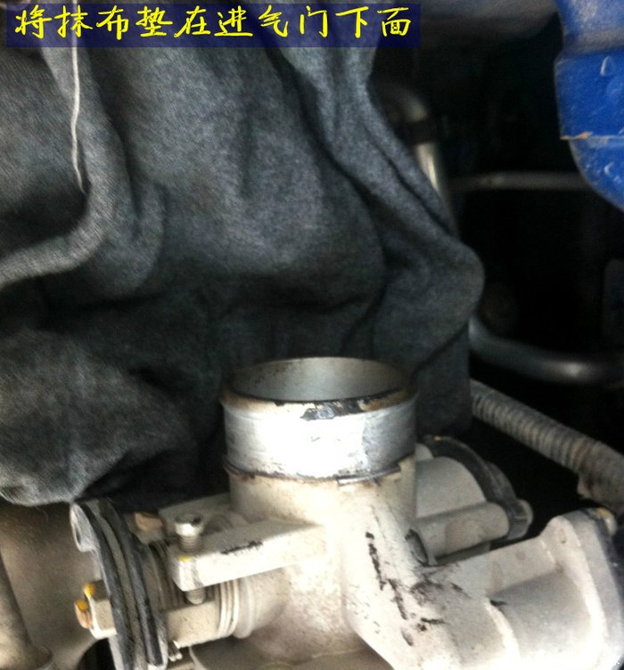

拆进气管需要一字型平口螺丝刀。拆废气管需要平口钳。施工过程最好戴手套,注意安全

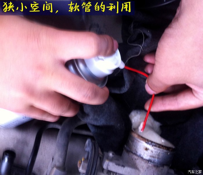

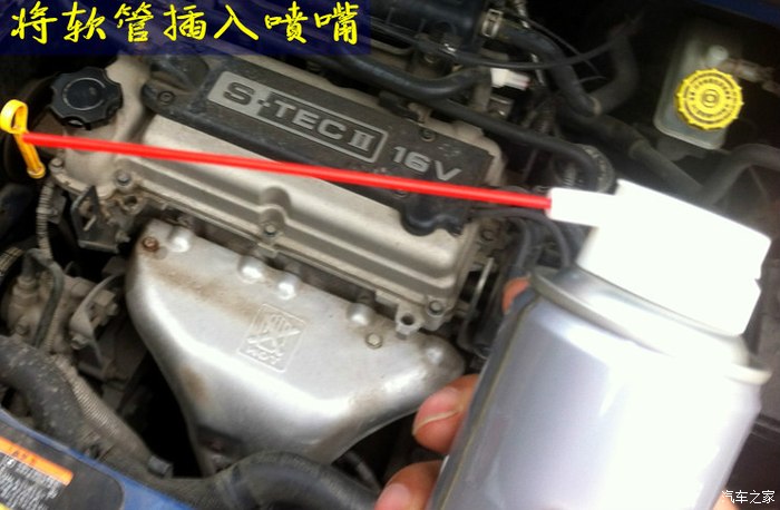

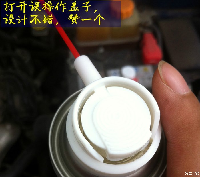

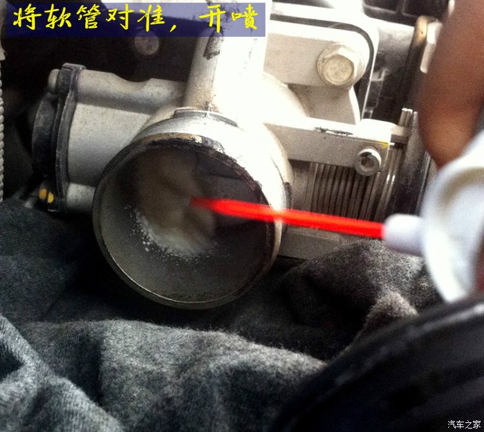

购买的节气门清洗剂,将软管插入,有妙用(作业中没有任何产品logo,纯技术!)
请注意选择干净无污染和颗粒的抹布

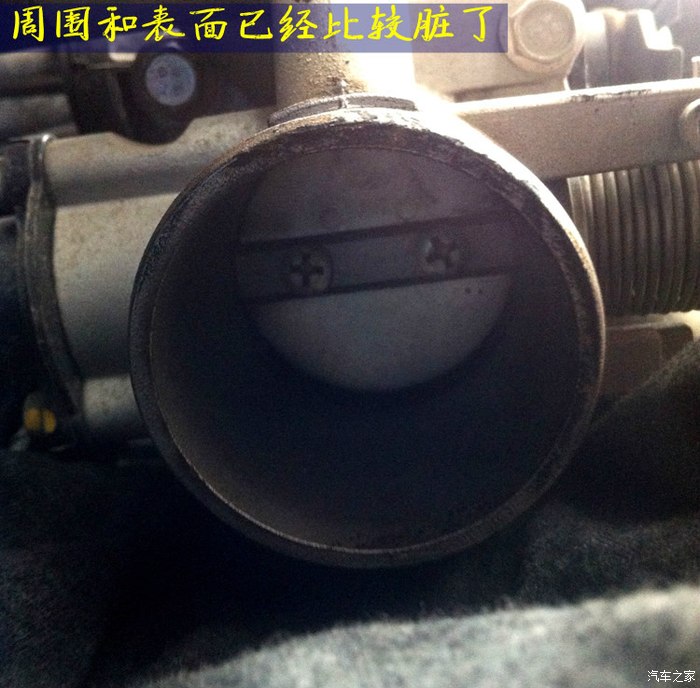

观察一下。苹果机+ 机舱空间狭小+ 逆光 结果拍糊了很多。请大家不要介意
这就是为啥要用软管

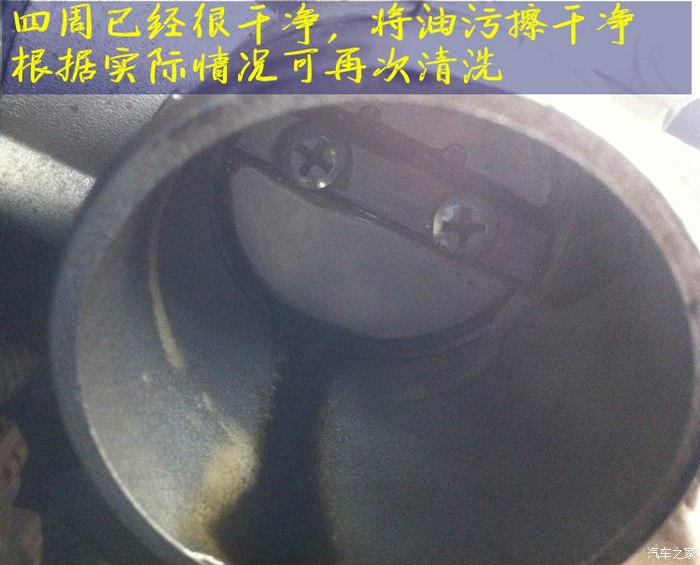

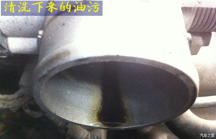

请用干净抹布 擦一样(工地环境用车,比较脏)
局部放大   效果明显
当然也可以这样操作,不要担心流入进气歧管的泡沫 几脚油门便会排出(此照片为alto的展示)

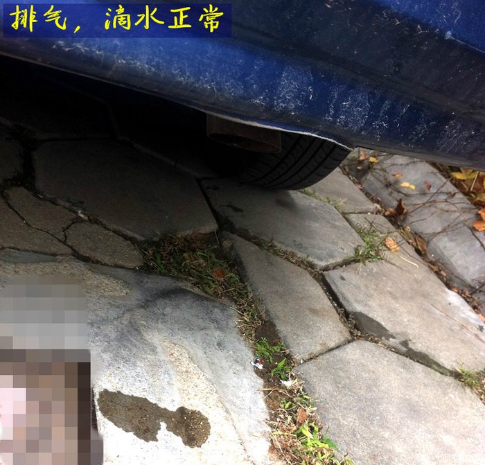

将进气软管 和 废气管装回

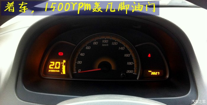

着车,几脚油门排出污物

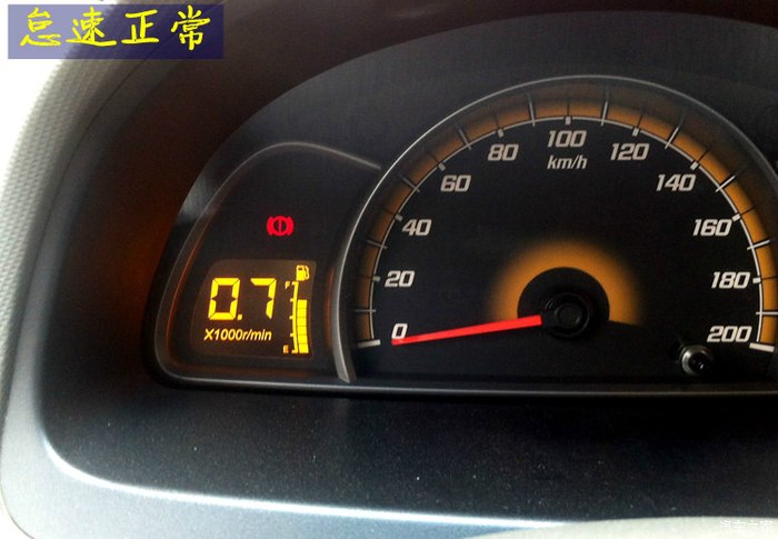

一切正常!
