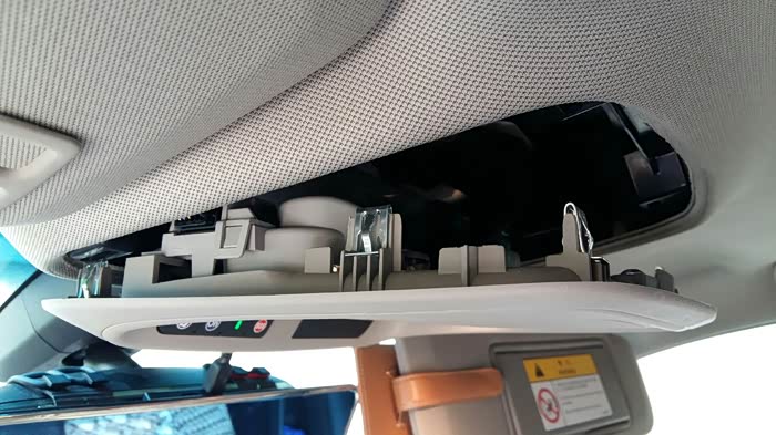

1,前排阅读灯,前排阅读灯非常好换,因为是靠弹簧片的张力卡住的,不涉及螺丝。这里为了保护配件和顶棚,如果有专门的塑料翘板最好,没有的话用透明胶在平头螺丝刀口多缠几圈就行。具体方法是用平头螺丝刀先沿着车顶与阅读灯天窗控制面板边缘插进去,先翘安吉星按钮那一边,用点力气,这个位置是着力点放心弄不坏的,然后翘与它平行的另一边,两边都翘好后放下螺丝刀,用手一点一点掰着缝隙往后同时往下拉就可以了。

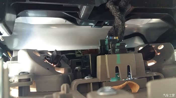

阅读灯拆下的效果图,一共6个弹簧卡子,装回去的时候记得对准卡口
这里要注意的是安吉星的连接线比较短,完成开口较小,不要太用力拉了,从后面完全可以把灯泡卡子拿出来。

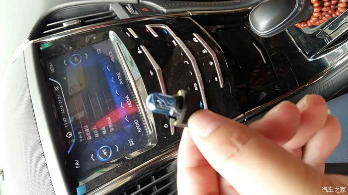

发光的斜面上的黑色旋钮就是灯泡,顺时针拧下来就可以
阅读灯的型号是t10接口,垂直安装大家买led灯长度不要超过3厘米,如果追求效果建议买带透镜的,阅读灯不需要带解码
阅读灯拆下的效果图,一共6个弹簧卡子,装回去的时候记得对准卡口这里要注意的是安吉星的连接线比较短,完成开口较小,不要太用力拉了,从后面完全可以把灯泡卡子拿出来。
