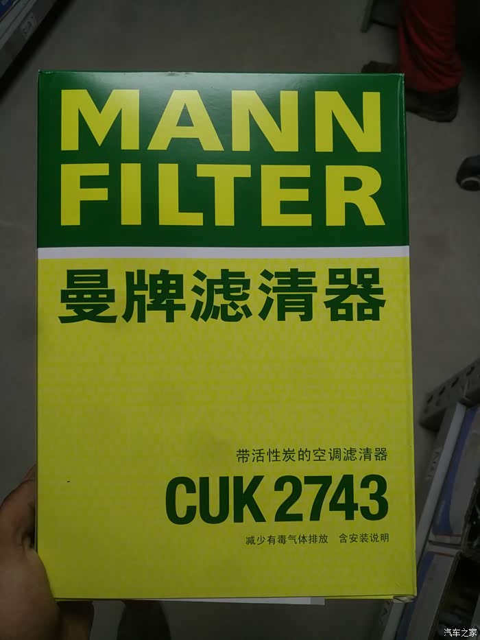

夏天到了,也开始要用空调了,很多人的空调滤芯很久没换过了,也有味道了,今天教教想自己手动更换空调滤芯的车友,不用特意跑到SSSS去更换了,去小店没弄过的还更不放心,那么就自己普及一下知识,自己动手换换吧,更换给大家推荐个品牌,曼牌就不错型号CUK2743京东上不60块钱就可以搞定,去SSSS最低也得100多下面就开始了上图,一把T20改锥即可更换

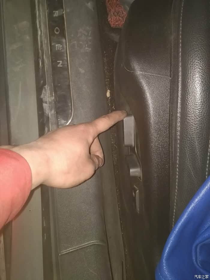

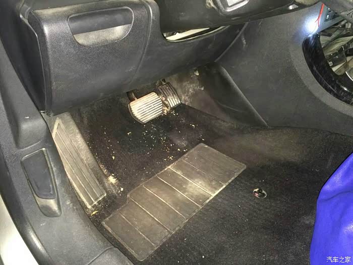

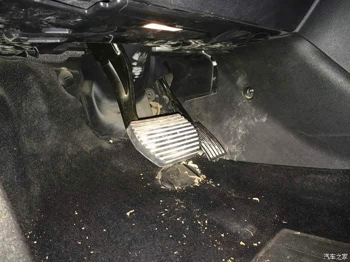

首先我们要把桌椅调到最后,让空间更大些

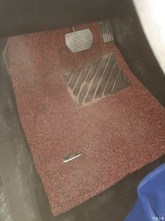

再把脚垫拿出来,碍事,

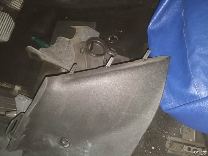

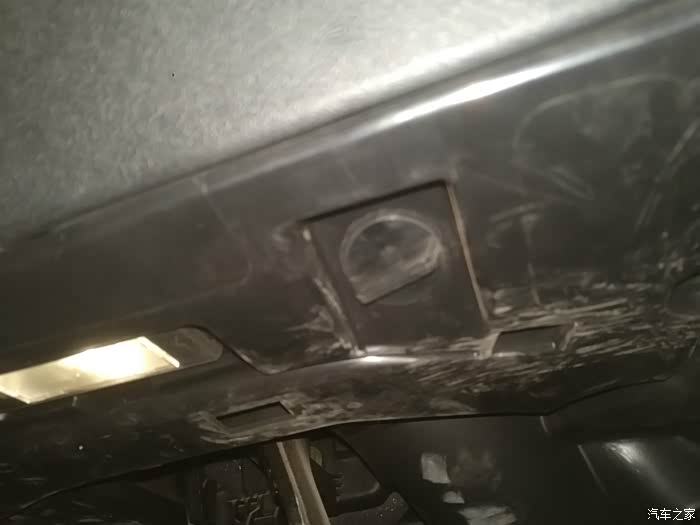

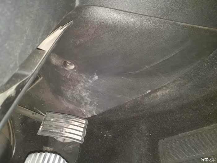

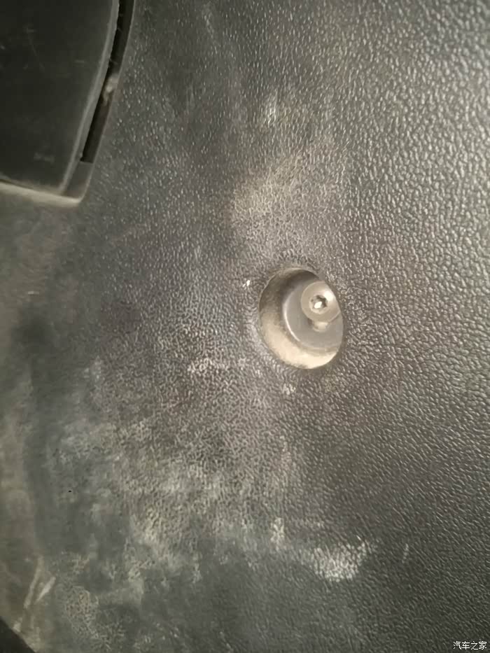

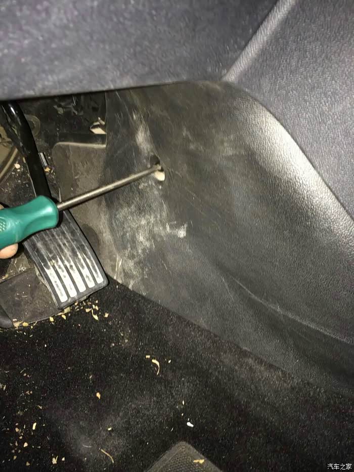

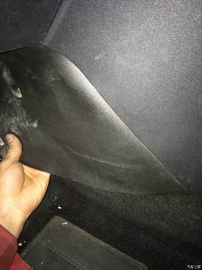

先把侧板拆掉,就一颗螺丝,T20的
这时螺丝的照片

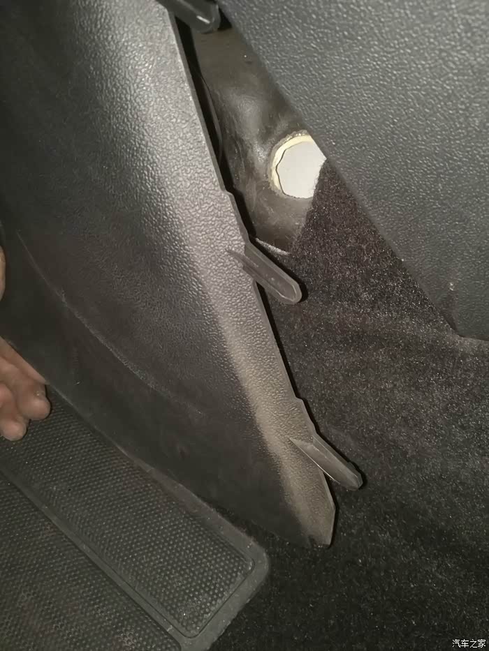

螺丝拆下后,稍微用点力一拽就下来了,切记装的时候这三个小爪爪要插到曹里面去

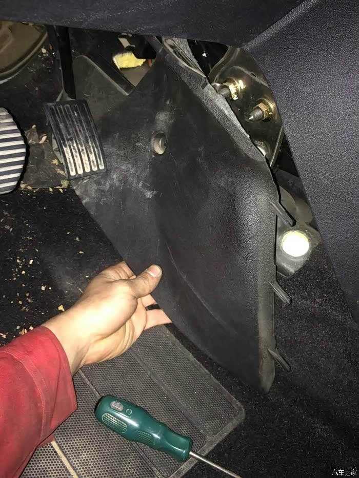

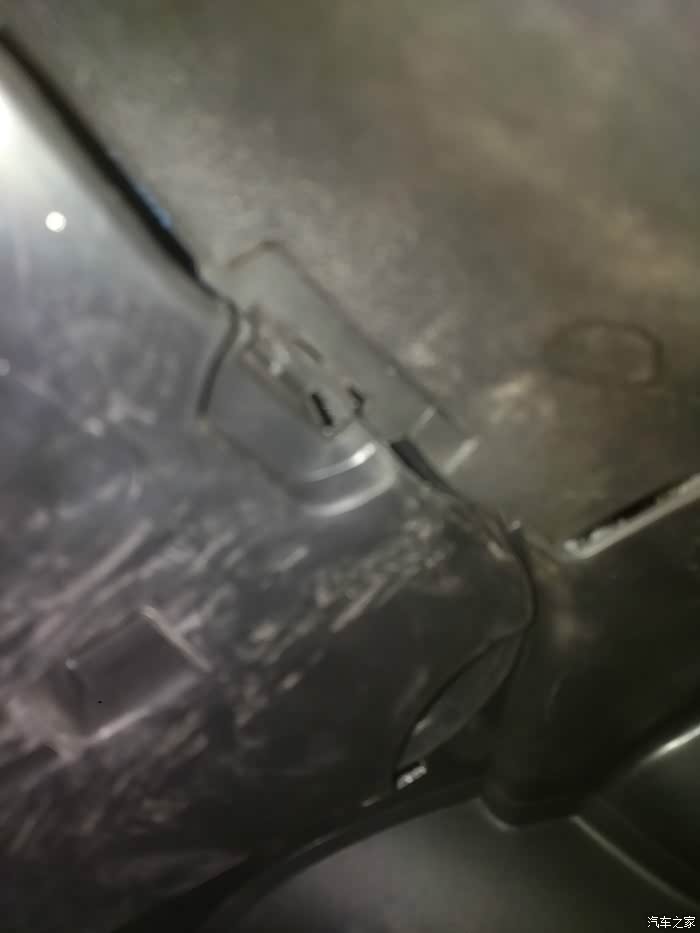

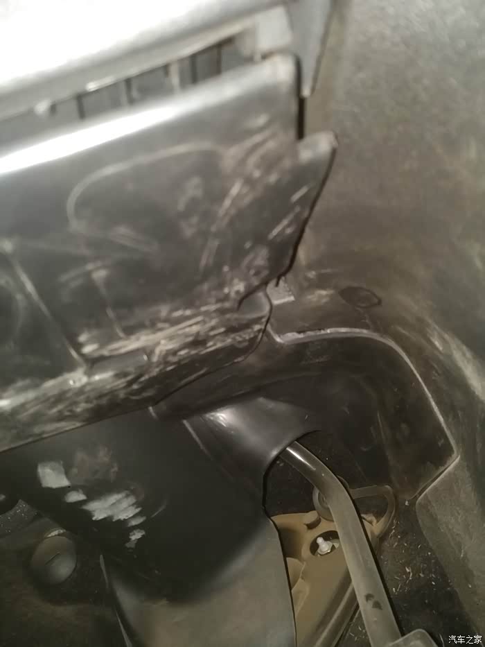

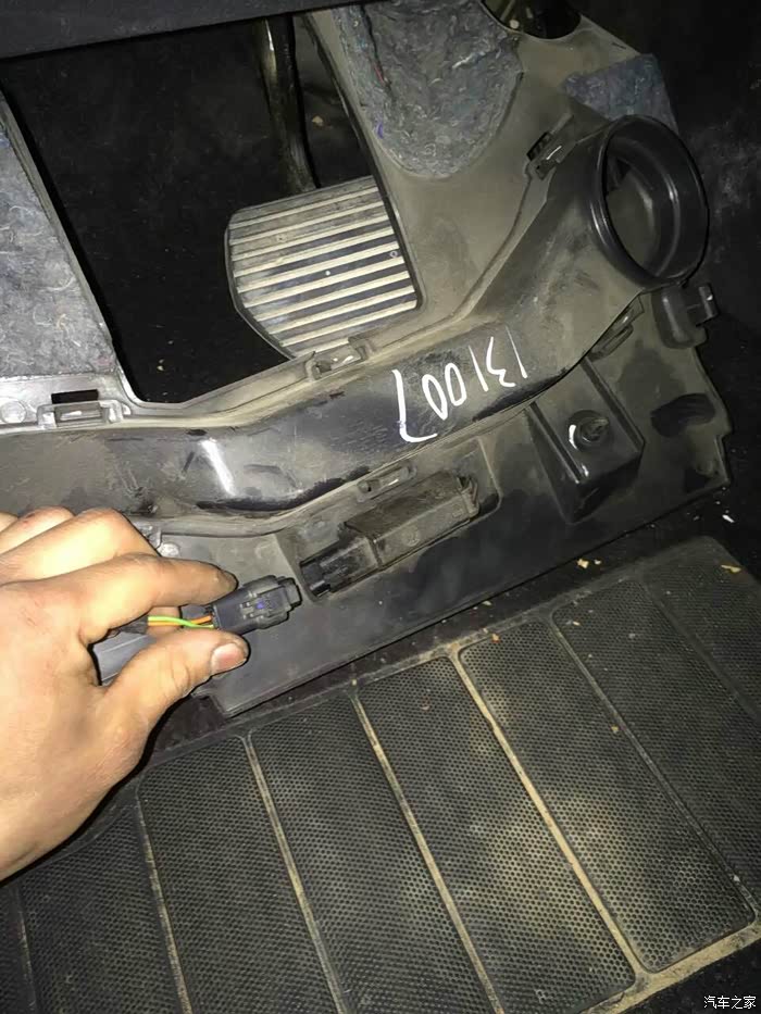

下面就是下板了,转移下就行
转一下就可以了

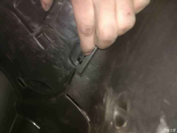

这个是挨着侧板的卡子,用手掰一下就下来了
这个样子

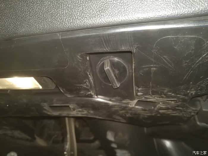

这个就下来了

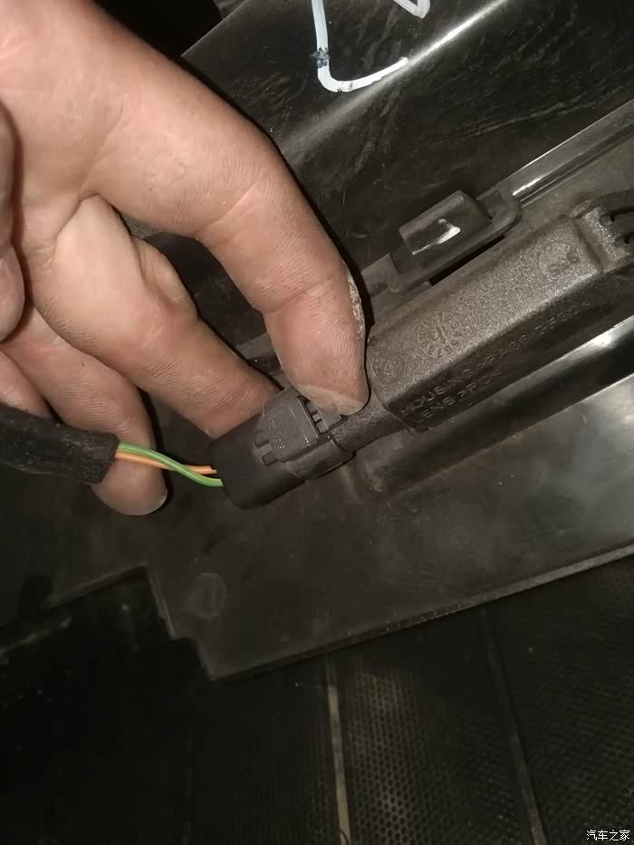

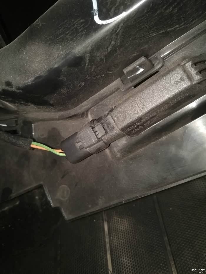

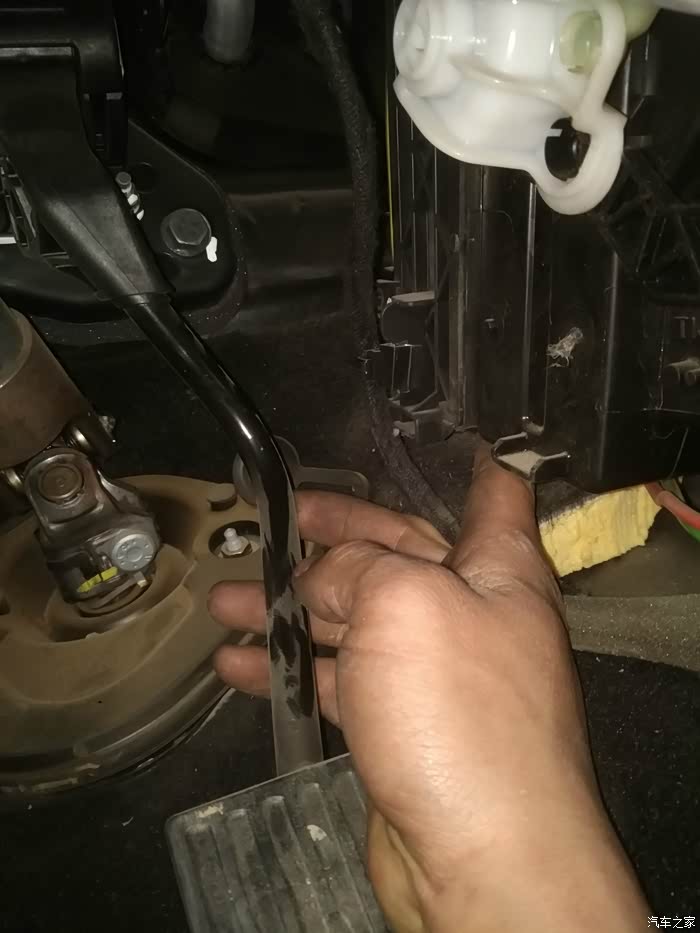

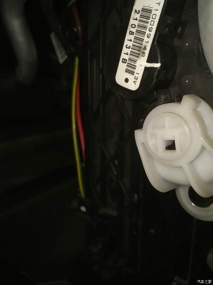

这个插头要拔下来
这个插头要拔下来

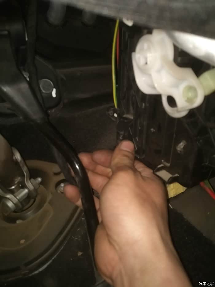

然后把这个拿下,

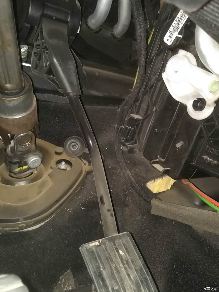

这个也要拆下,要不碍事

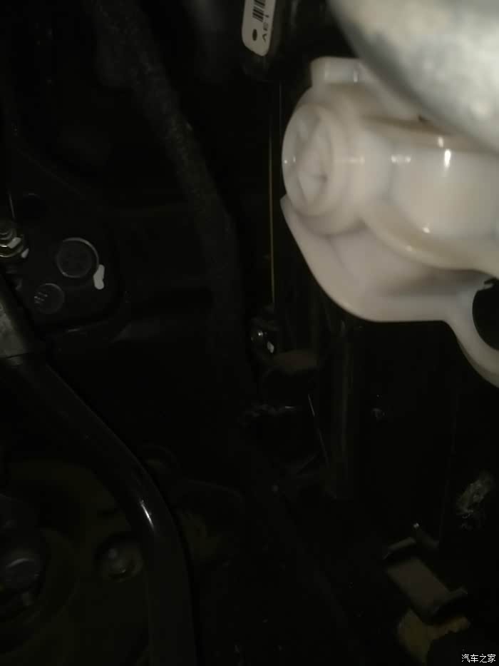

顺时针旋转一下就下来了
然后就看到空调滤芯盖板了
来个稍微大点的图

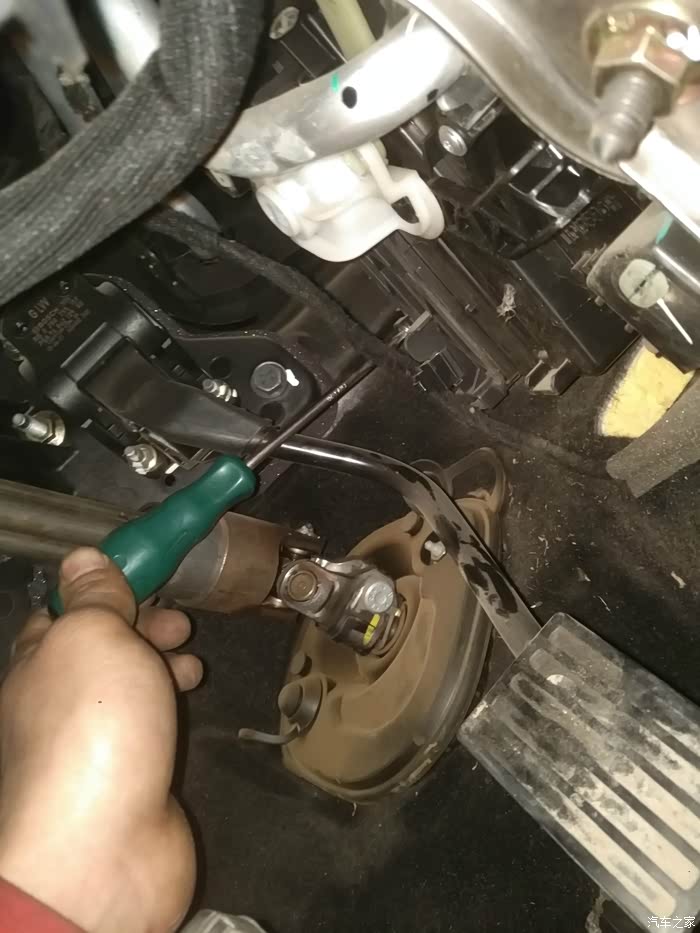

然后就一颗T20的螺丝,正常左手拧螺丝,右手压着点油门踏板,因为我右手得拍照就没压着,装好以后看一下线掉下来没有,掉下来要卡在那个小板上

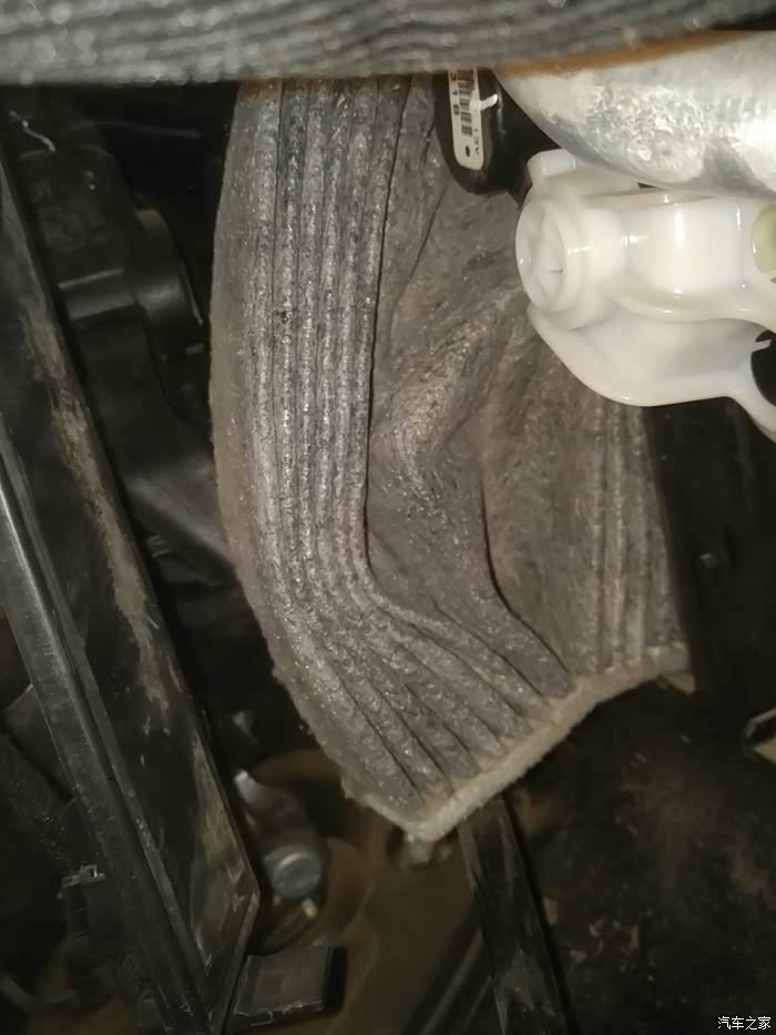

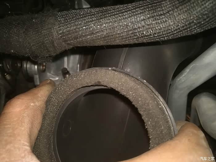

然后用手抠这个位置,一下子就下来了

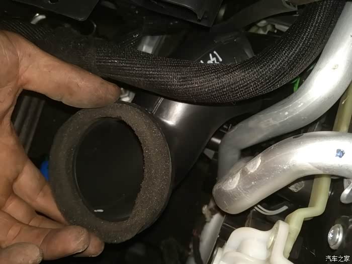

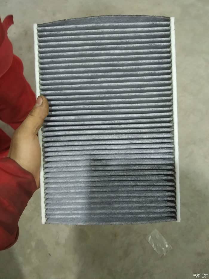

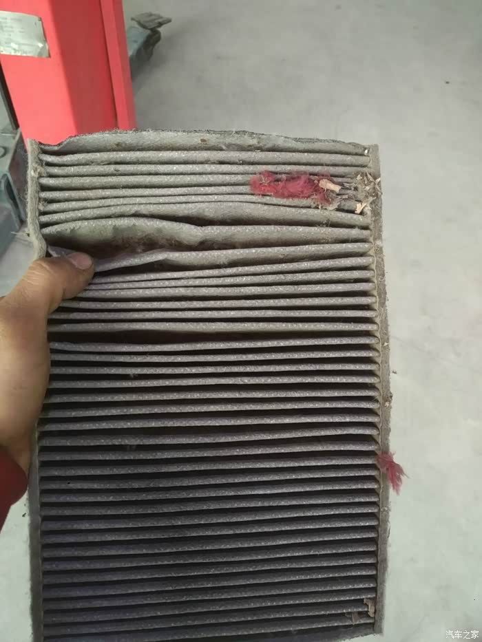

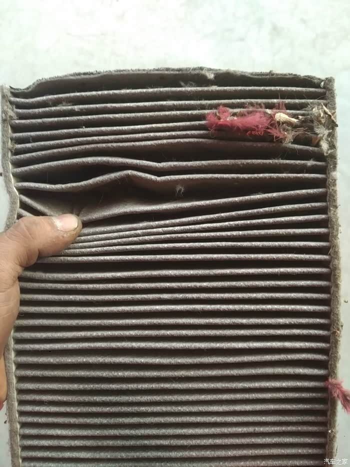

这是旧的空调滤芯,脏的要命,可能没味道么

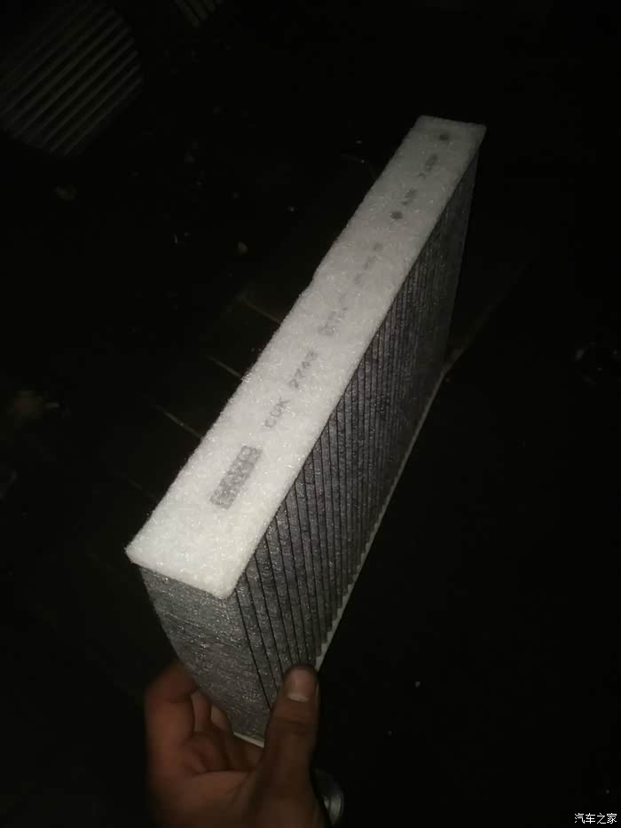

新的还是不错的

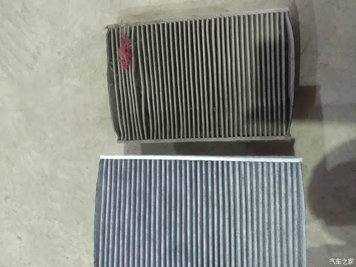

对比照
下面就要装了,滤芯也是有反正得,得看好

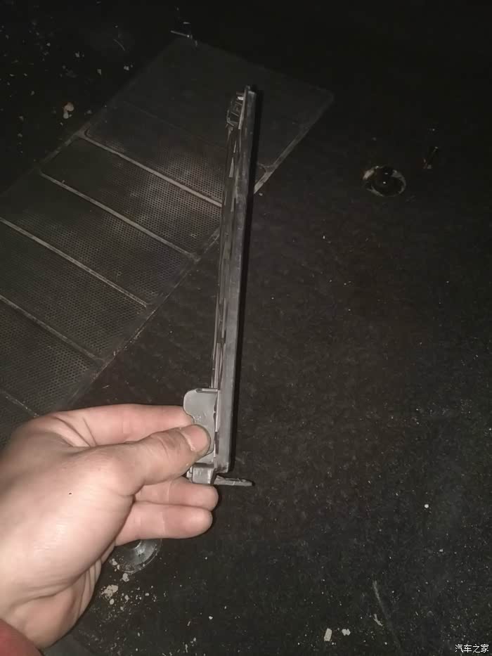

这个就是那块板,刚才说的拆下的时候抠的位置就是最下面那块,估计车主们一看就懂了

装的时候先用力往上推,在按一下就进去了,要不卡不好的

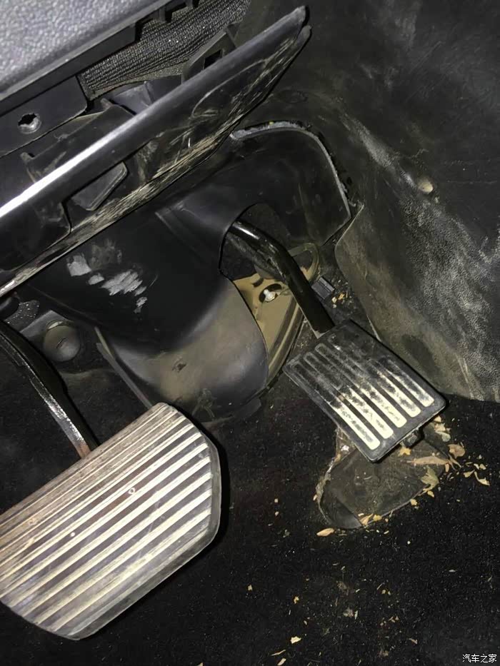

来张大图搞定,残留的树叶要用吸尘器吸出来
