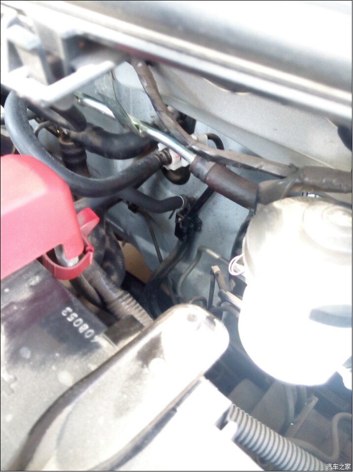

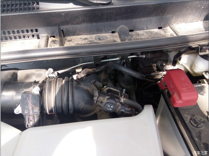

直到威驰空调升级事件后,到了4S店又跟店里说了异响的事儿,说跟我检查,师傅用排除法一一检查,挺认真。只是到最后也没找到。。。他又请他们机修组的领导过来,领导就是领导干活利索,一针见血!最后说是管子的事儿,让那小师傅把管子固定一下。
让我失望的是,小师傅太笨了。。他在那个真空管上面弄了弄。没弄到正经地方  擦!!

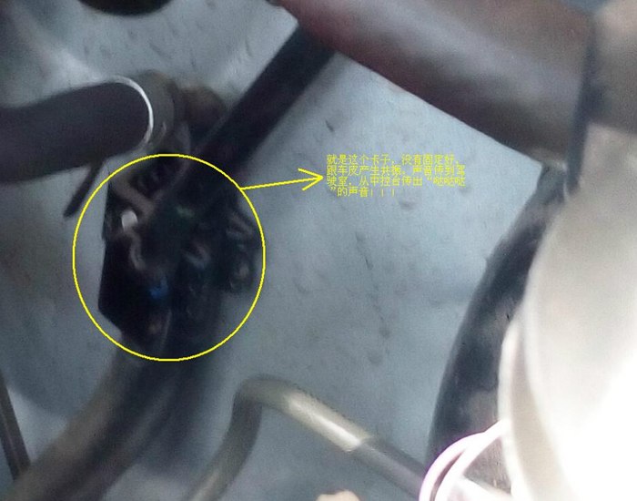

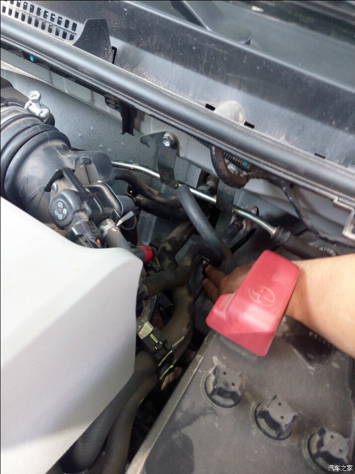

回来还是响啊 尼玛受不了啊,大早起在同事的帮忙下,又是按又是捏的 终于找到原因啦!!
一个塑料卡子,把橡胶软管固定在车皮上。卡子是晃动的,不知道其他车是怎样。
把它固定好就OK啦!!!
