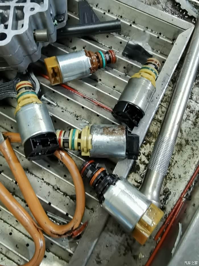

经专修店拆解变速箱,确定阀门堵塞,大力鼓损坏。
清洗阀门,更换阀门头,更换大力鼓,更换变速箱滤芯等。

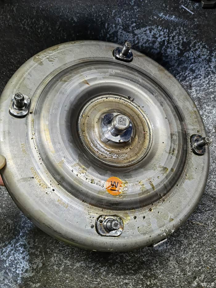

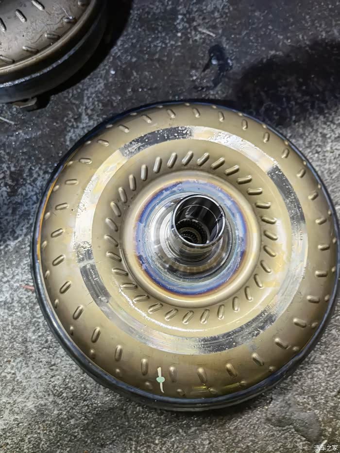

更换下来的大力鼓
更换下来的阀门头

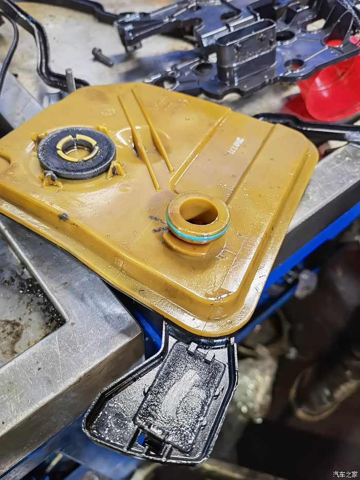

更换下来的滤芯(这玩意在变速箱里面,不拆解还真换不了,纯属设计缺陷!)

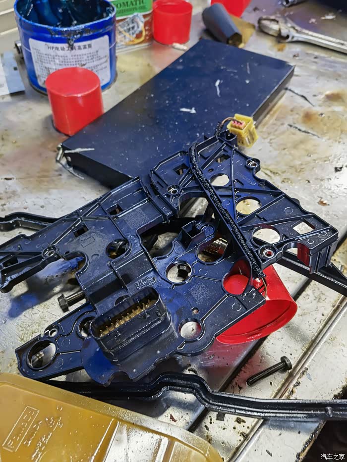

更换下来的塑料板(不记得叫什么了)
