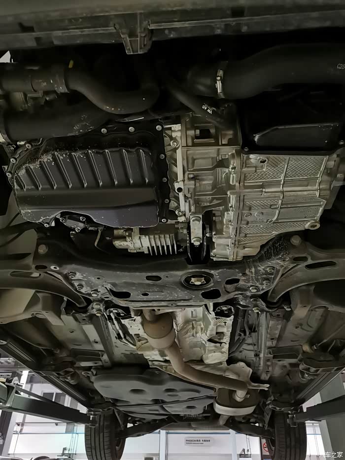

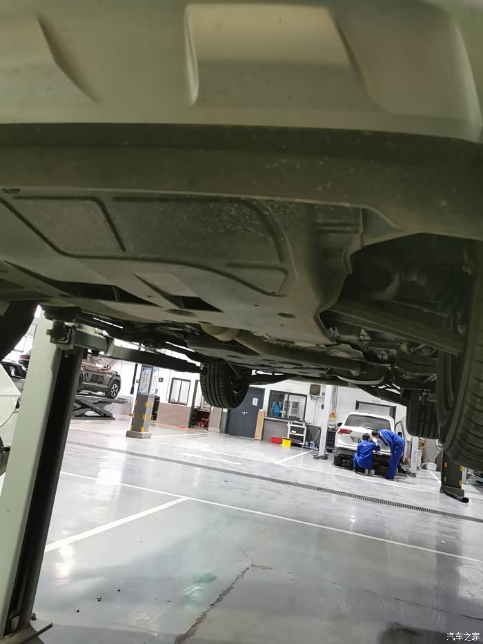

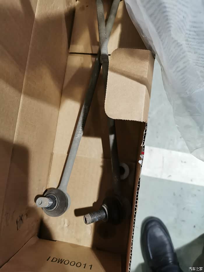

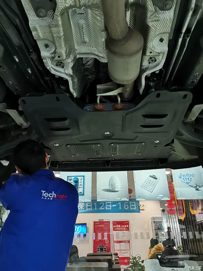

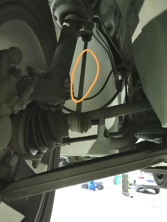

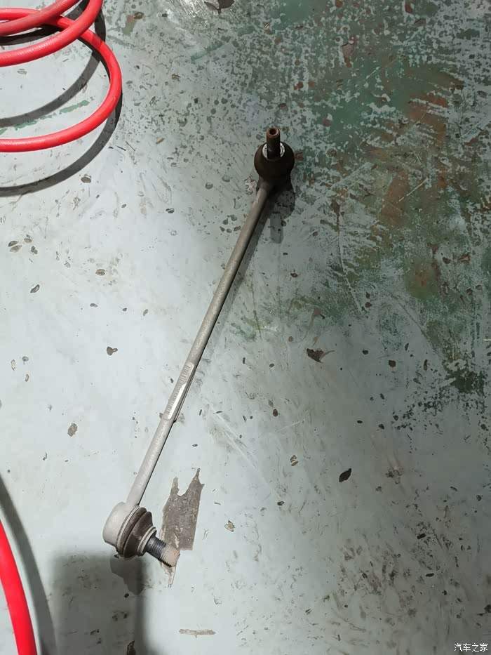

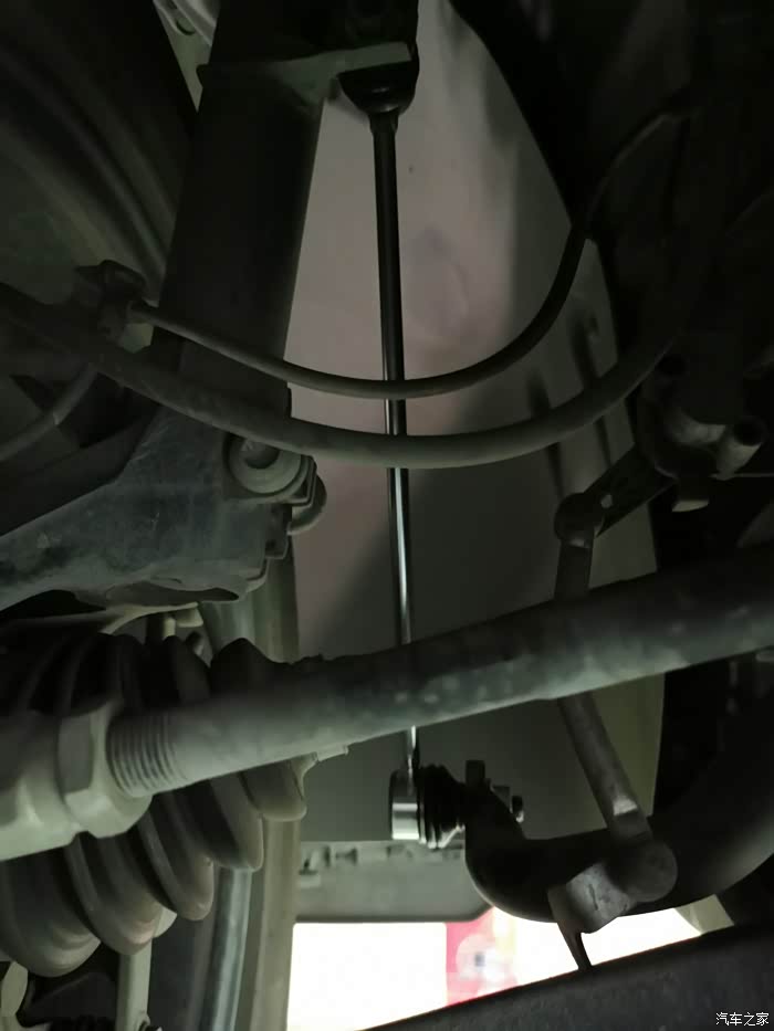

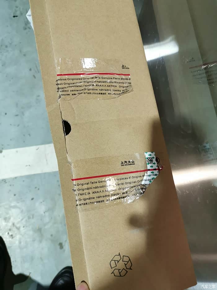

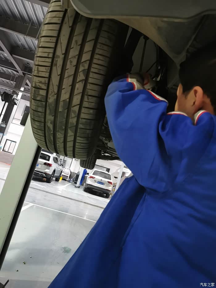

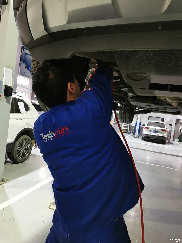

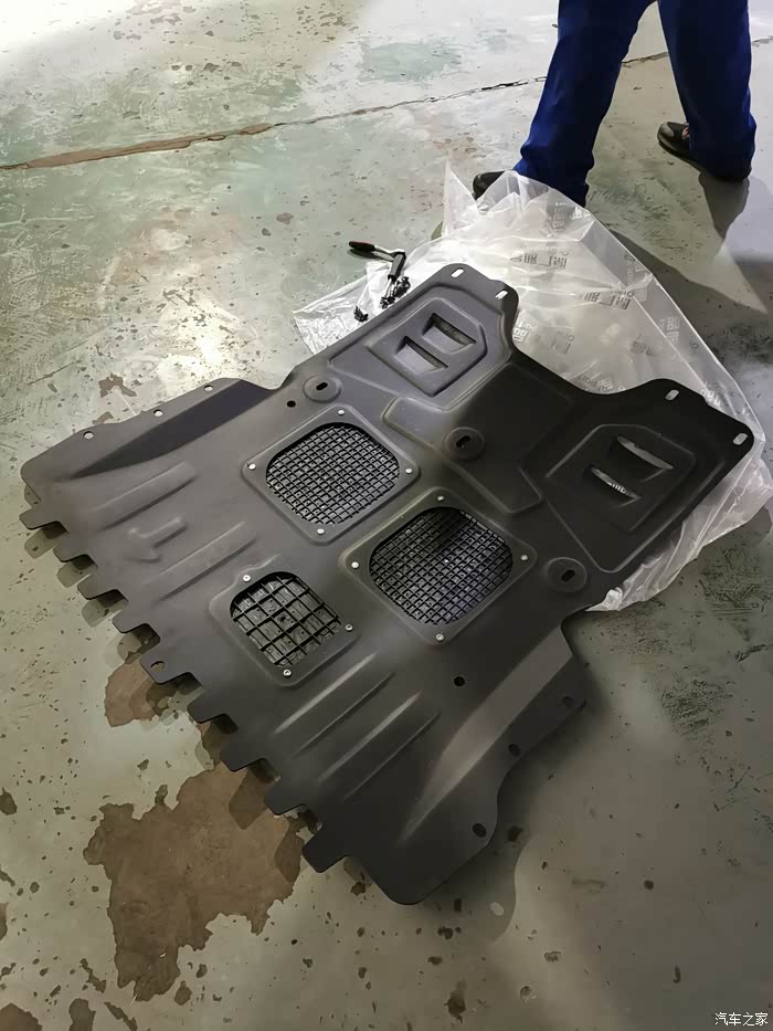

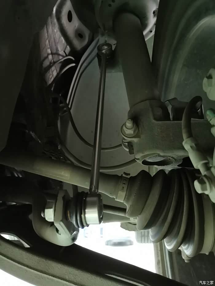

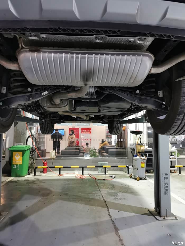

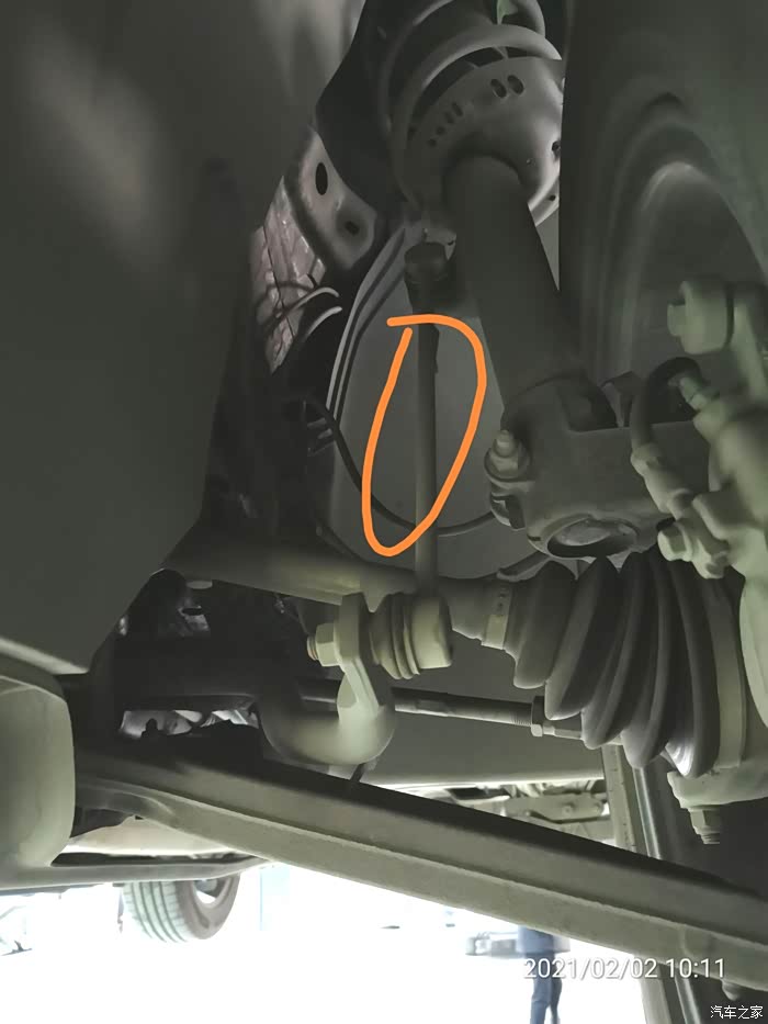

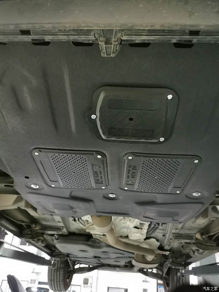

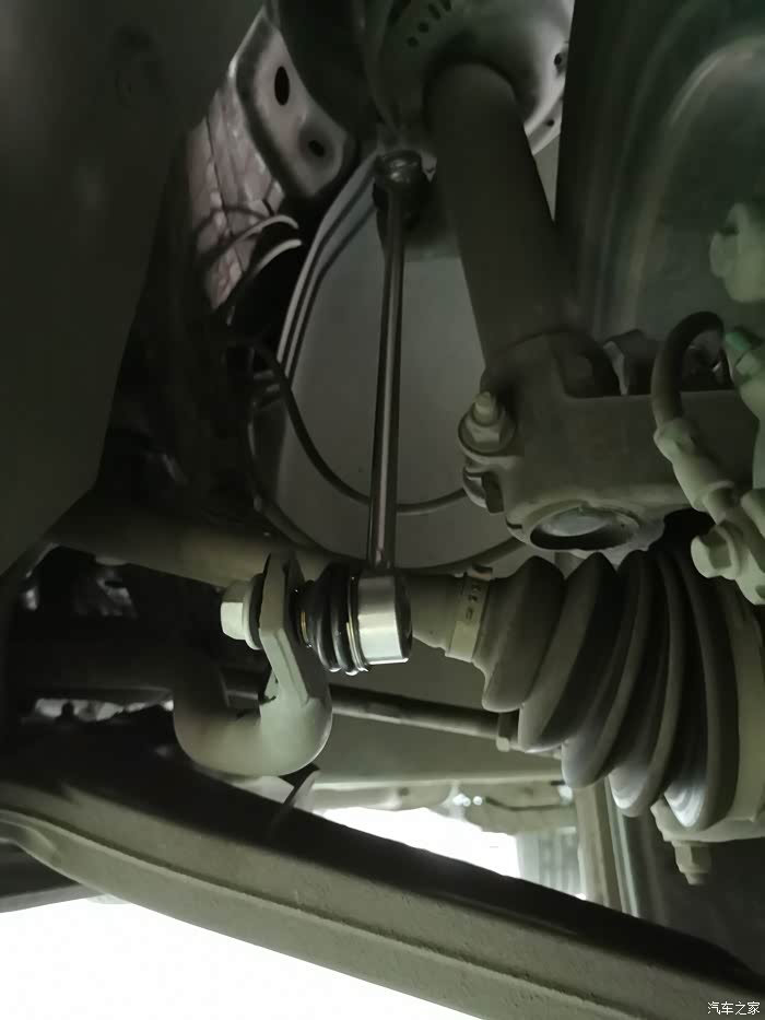

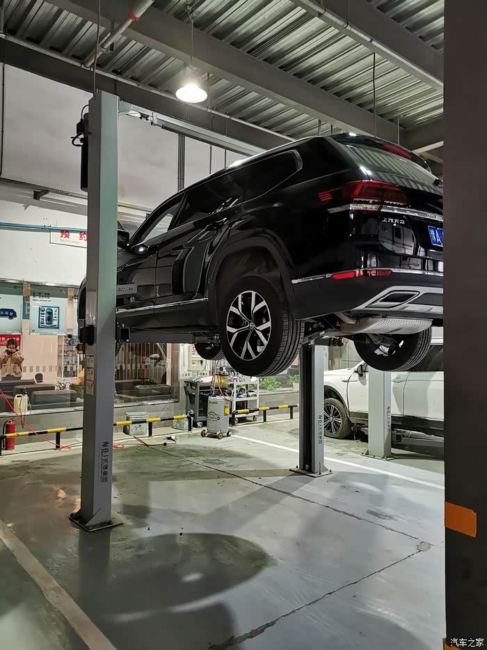

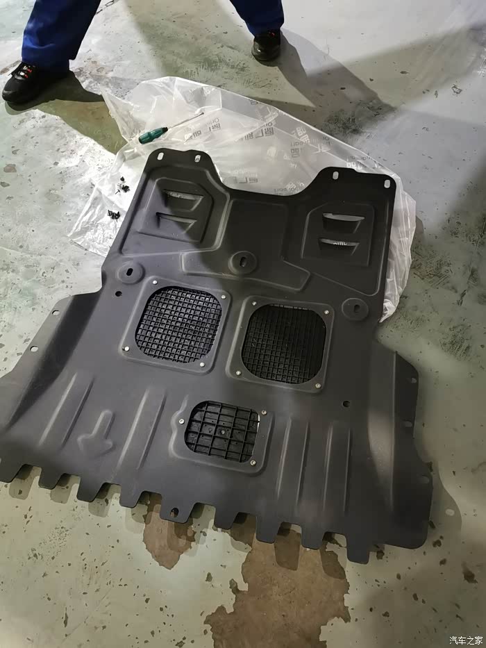

车子是2019年11月提的,2020款380豪华版,用了一年多行驶了15000公里,主要都是城市道路高架桥,高速长途跑的少,也没正儿八经发过作业,总体来说还算满意。途昂优点不用多说,外观大气,空间无敌,驾驶轻巧,动力够用,同级相比还算省油,铺装路面舒适度很好。缺点也很明显,可能车身太大考虑侧向支撑的原因,底盘悬架弹簧太硬,快速过减速带冲击感较强,单轮过沟坎车身左右摇摆幅度大等等,引擎盖又大又平盲区不小,还好装了360帮了不少忙,被大家诟病的雨刮器异响、座椅异响我没遇到。油门调教前段有些迟滞,起步肉肉的不会窜(S档反应灵敏),起步后动力储备充足,带上家人满载上山动力随叫随到,我主要是城市道路,高架桥走的多,速度也没多快到很少拥堵,15000公里平均油耗10--11升/百公里。两个月前,发现底盘异响,就是稍微不平的路面,前悬架就有咣当咣当的响声,单轮过减速带会响,有搓板路有响。到店里检查,师傅上车开了几百米就判断出是前悬架吊杆的问题,说不影响行车安全可以继续开,店里正在订货。昨天通知来了几套,今天一早去店里更换,顺便换了树脂的底盘护板。更换吊杆后开出去试了一圈,以前的异响消失了,车内一片安静

就是它在异响(右边的)
就是它在异响(左边的)
新吊杆包装
换上的新吊杆
换上的新吊杆
换上的新吊杆
换下的问题吊杆
换下的问题吊杆
顺便换了树脂护板
树脂护板
装上的效果
装上的效果

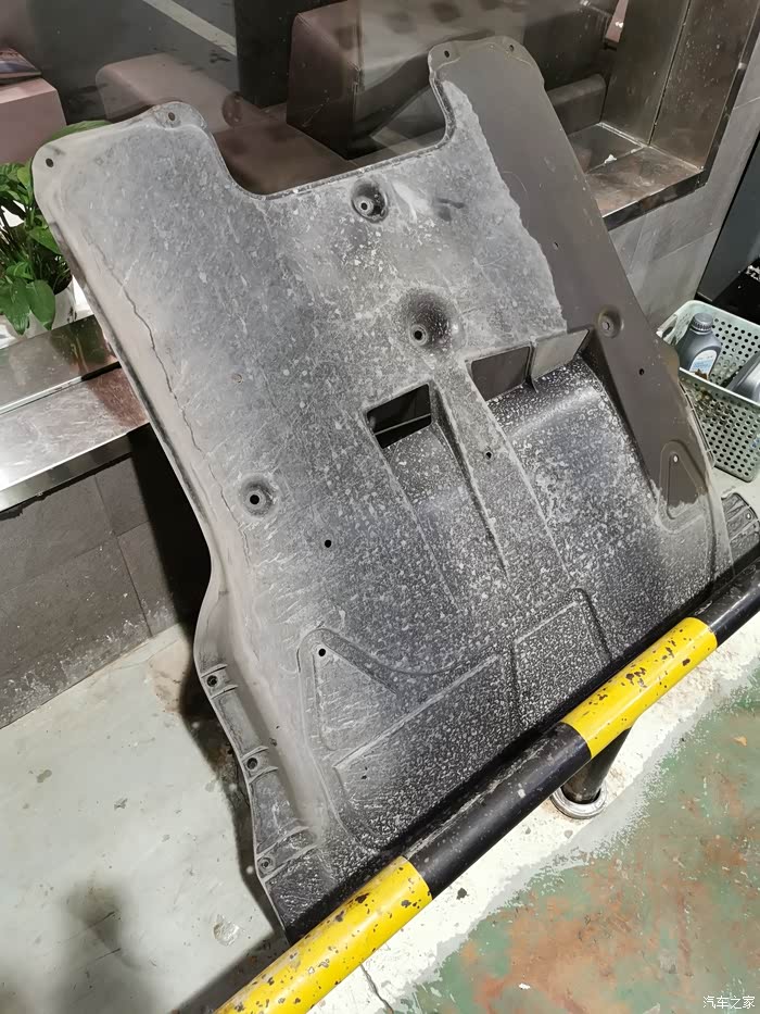

换下的原车塑料护板

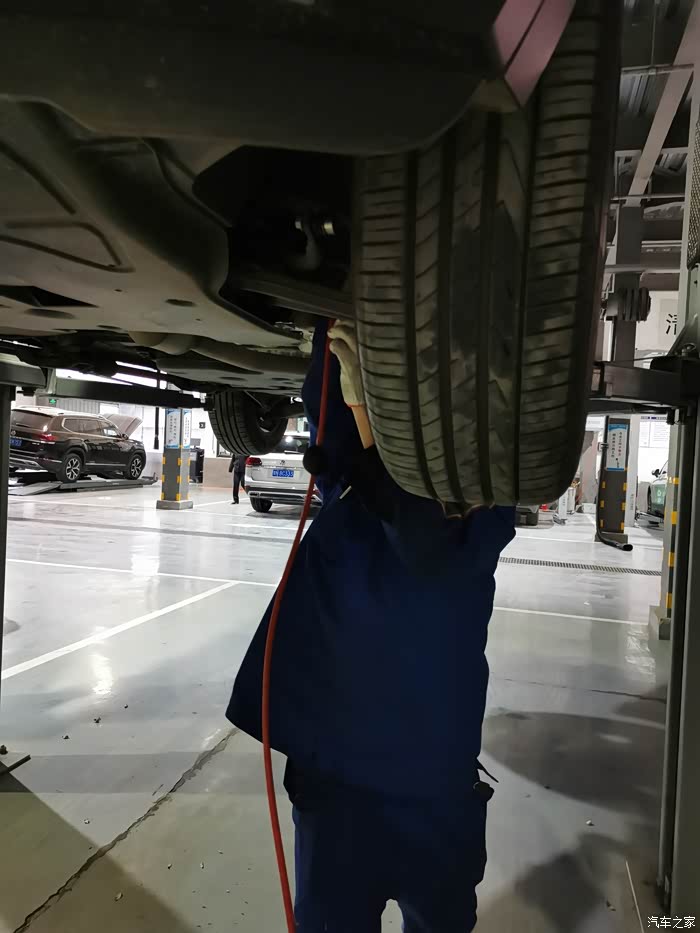

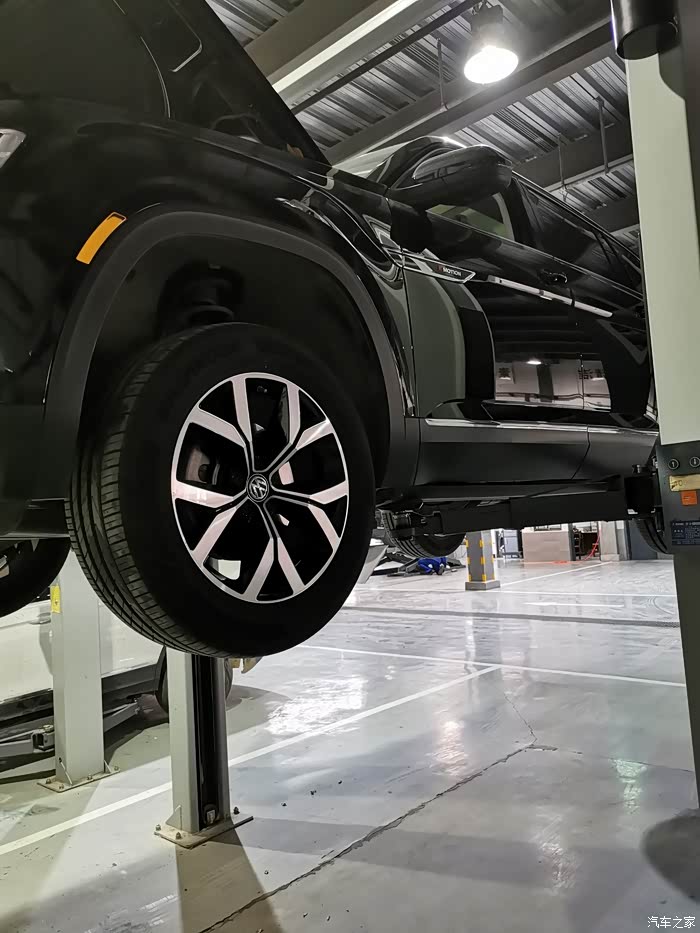

师傅专心安装
底盘还算平整

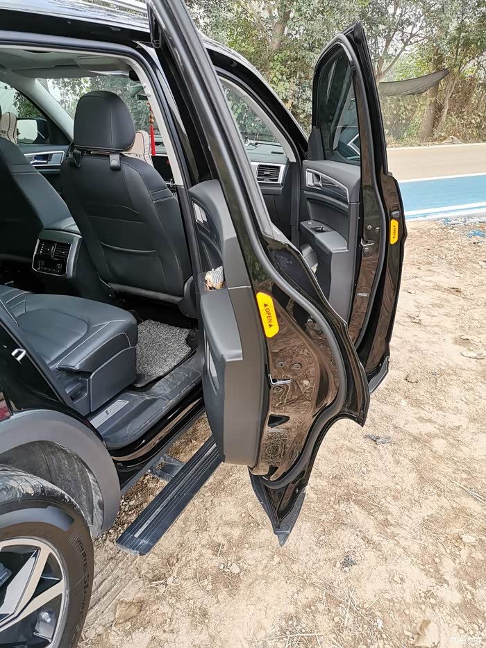

电动踏板就这样撑起来了
师傅很细心,先拔掉电踏保险

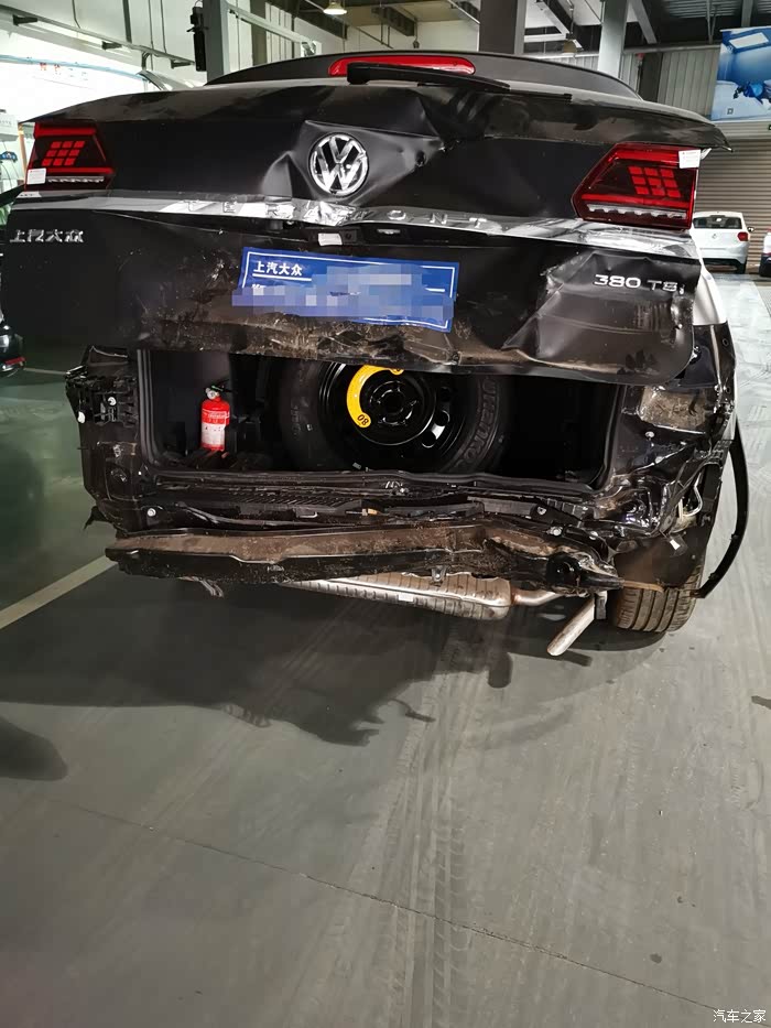

店里看见一辆车祸车

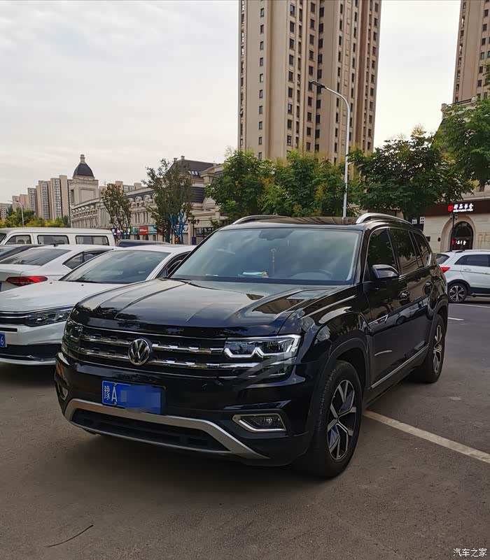

我的途昂

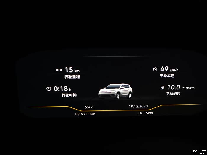

冬天明显费油,夏天平均时速50油耗8个左右

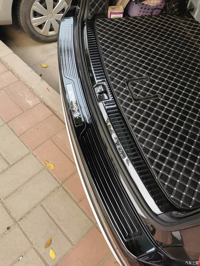

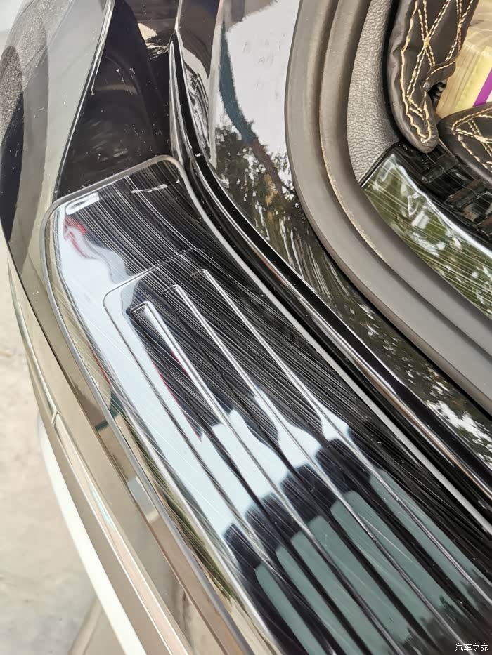

后杠黑钛拉丝护板

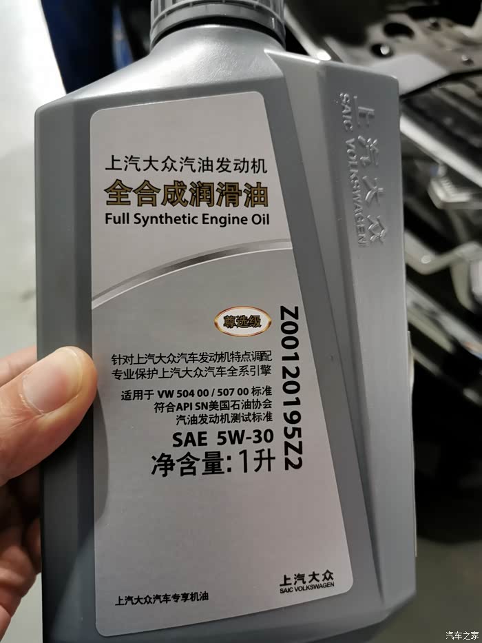

首保用的尊选级合成
二保用的黑钻级嘉实多全合成

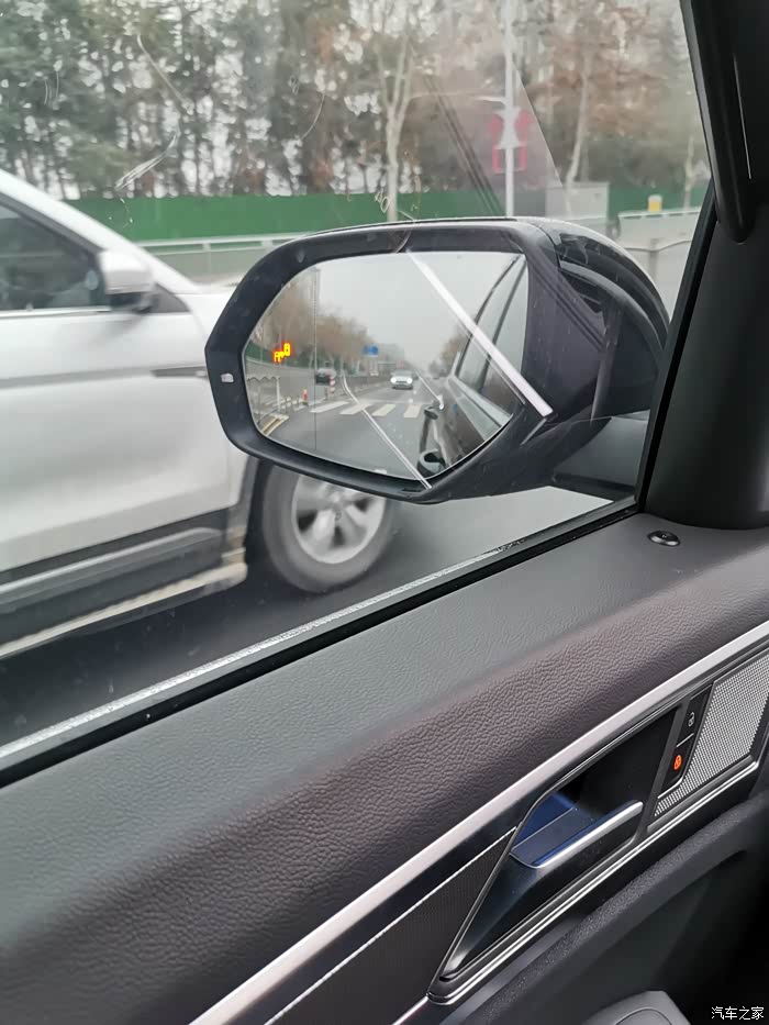

安装并线辅助系统、防炫目后视镜,安全保障很重要

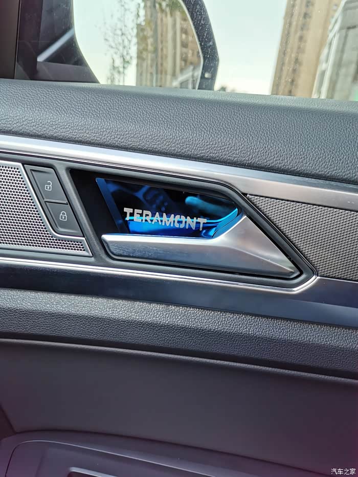

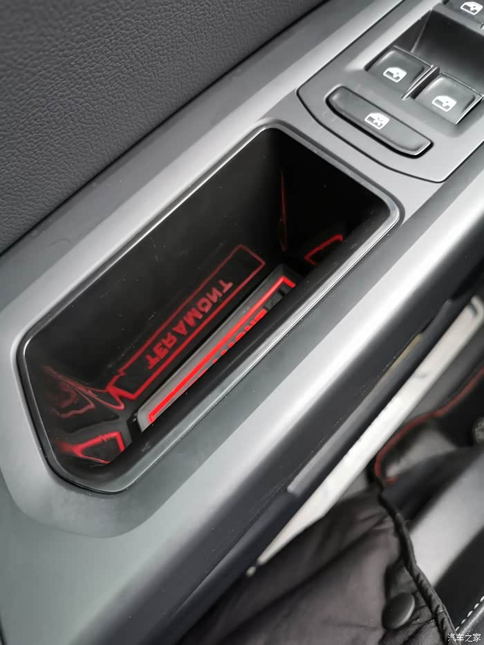

车门内拉手槽

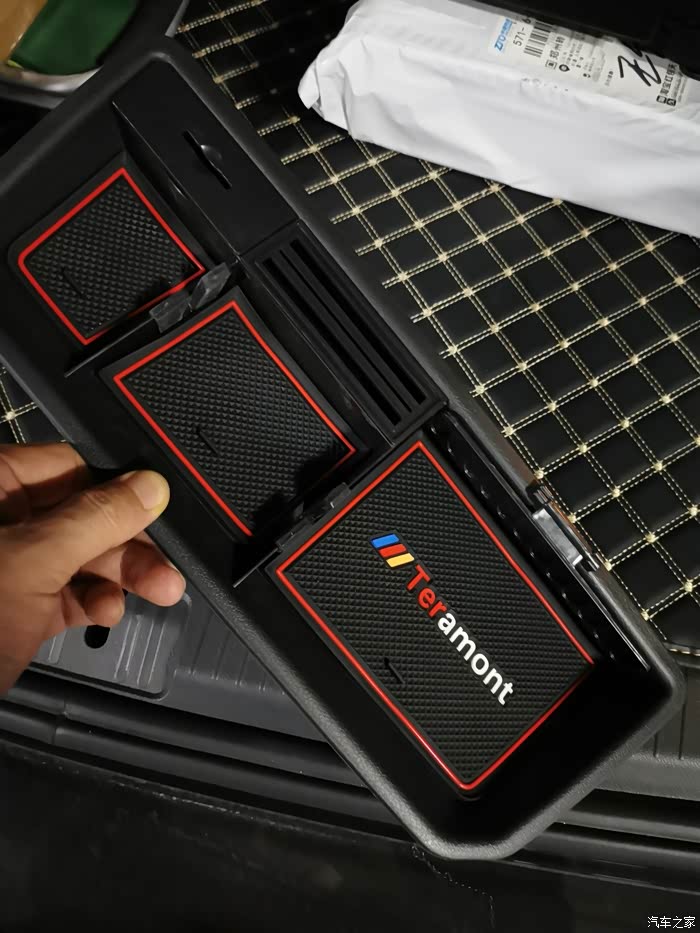

中央扶手箱分层盒

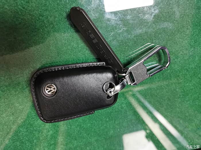

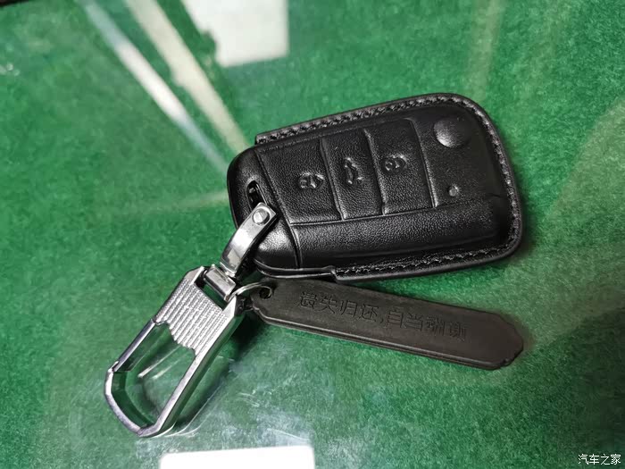

真皮钥匙包
