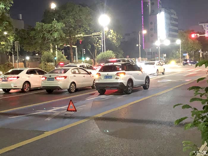

到上几天,总里程来到了近17W公里了,用了一天的车,都没有问题,晚上出车去找朋友,一直正常地开,在一个灯口等灯的时候,空档拉手刹,怠速了一会感觉车子轻轻震了一下,什么异响都没有就直接熄火了,满脑子问号。重新打火,能打着,但马上又熄了,试了两次,同样的情况,赶紧打双闪,然后断电,按锁匙锁车,再按解锁,重新打火,马达转了几下,也是一着火又马上熄了,换个方法,左脚踩刹车,右脚踩点油门,打车,马达也是转了几下,车子一着马上加油门,结果还是马上又熄了。看样子是有故障了,但这时车上没有X431诊断仪在,不知道具体是哪里出问题,还是先摆三角架叫救援吧!

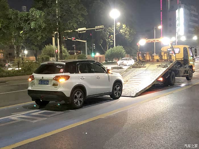

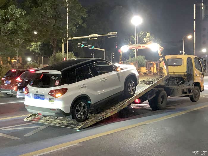

放好三角架后赶紧走到路边的人行道上,保障自身安全,然后报保险叫拖车。等拖车的过程中,灵光一闪会不会是汽油泵的问题呢?在路边找了条树枝,看好安全再跑过去车边,先尽力把车子摇摆几下,再趴下用树枝敲敲油箱。上车试试着车,结果还是一样,马达转了几下后,发动机着一下又马上熄灭了。无奈又只得跑回路边人行道处了,顺便打个电话给汽修厂的朋友,问还有没有人在,我的车坏了要拖过来。朋友说早下班了,你的车也会半路掉,简直匪夷所思,必须回去好好接待
大约半小时后,保险的拖车就到了。
。大约半小时后,保险的拖车就到了。

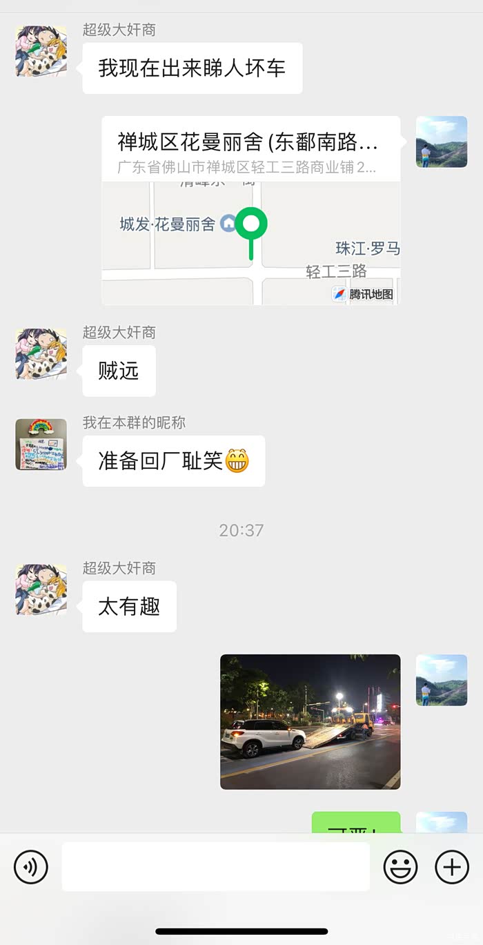

近20年40多W公里汽车驾驶经验,未曾半路抛锚坏车的纪录,终于在这晚打破了,群里一片普大喜奔的情景
玩笑归玩笑,朋友还是特意驾车回去开门接车,非常的感谢!
