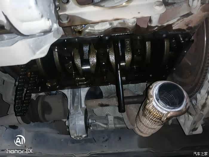

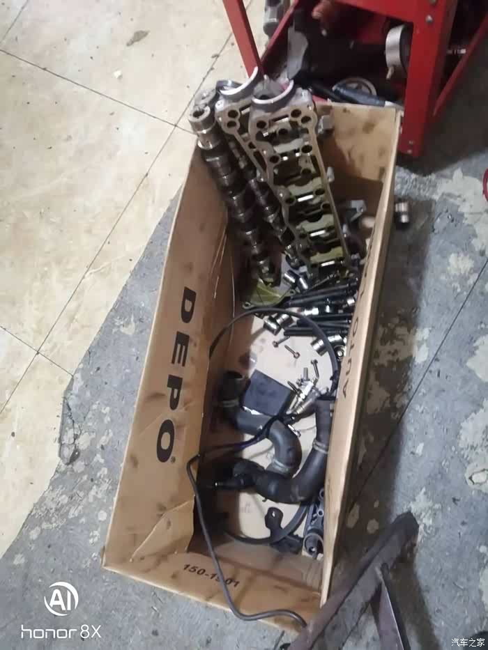

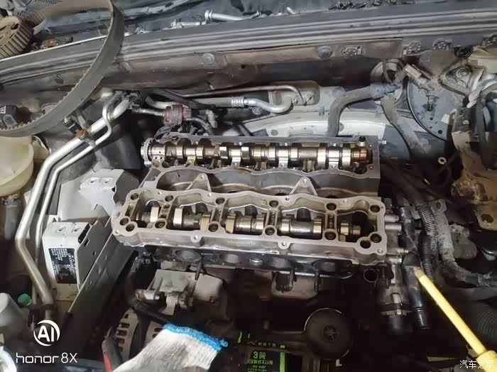

选择开始折卸

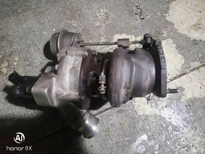

严重的积碳,导致发动机油道堵死导致涡轮上不来机油,最后涡轮轴承暴死,涡轮一直不工作,

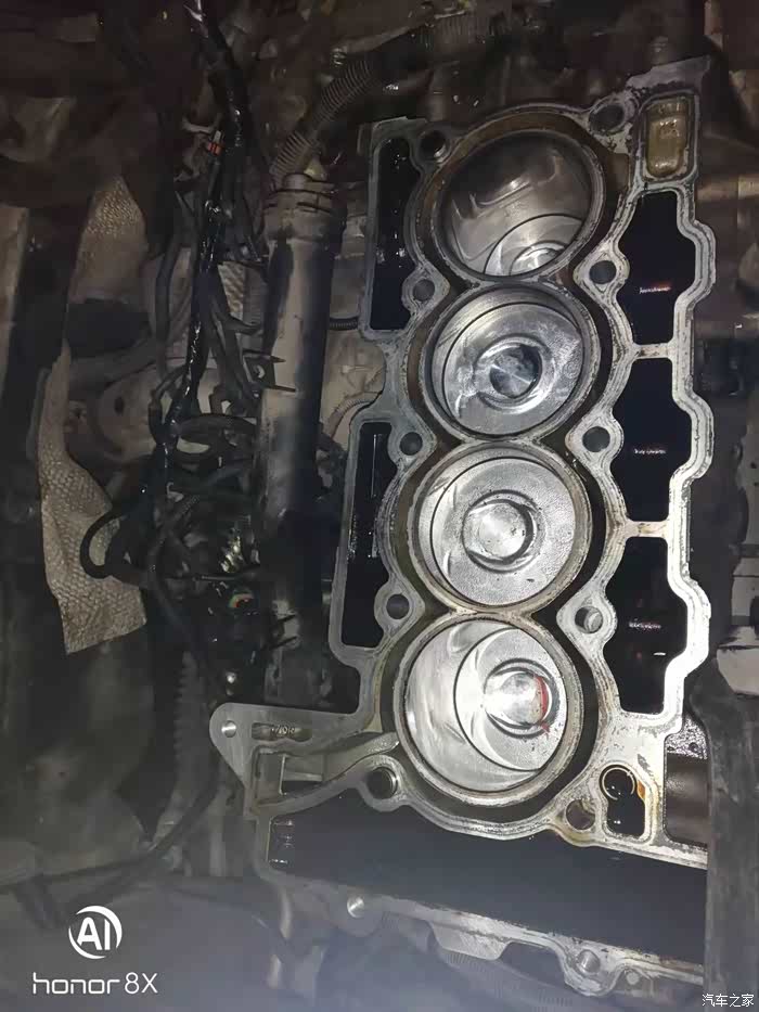

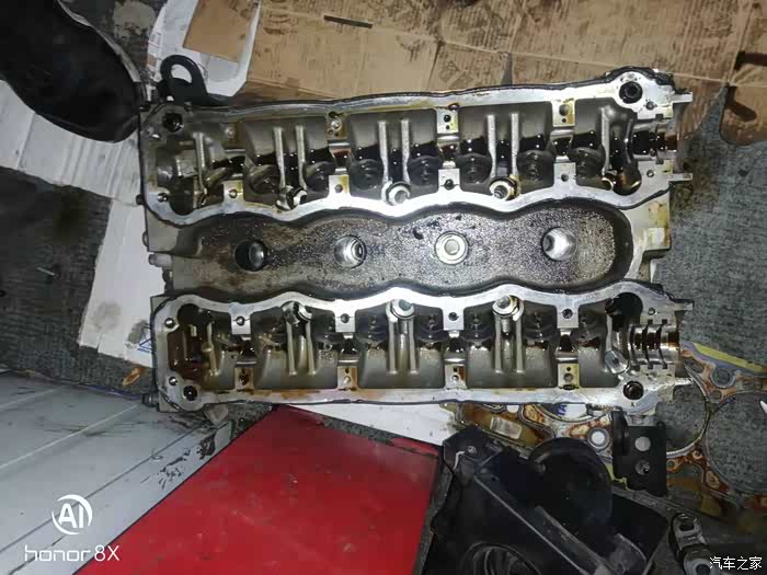

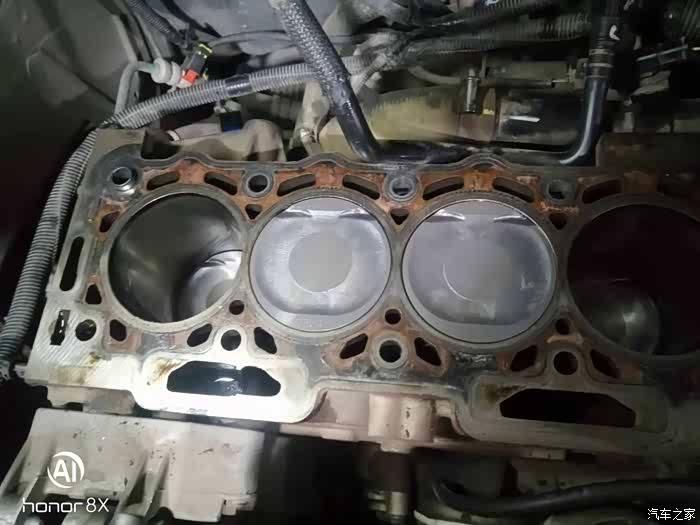

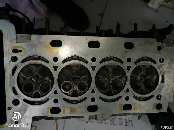

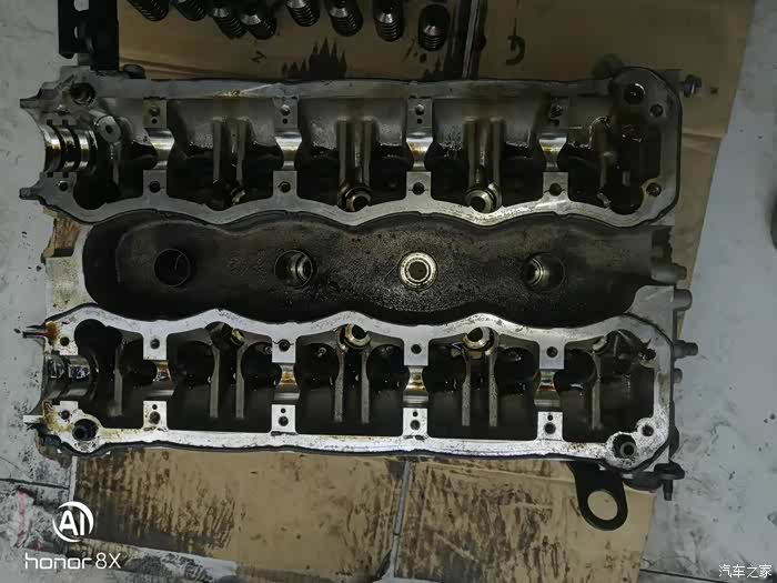

缸盖燃烧室严重的积碳
这个污垢就是机油质量不好导致废气严重导致最后的污垢

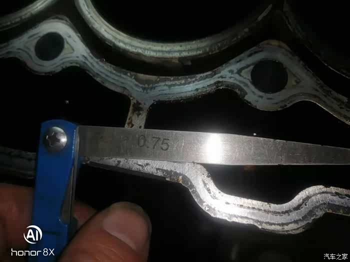

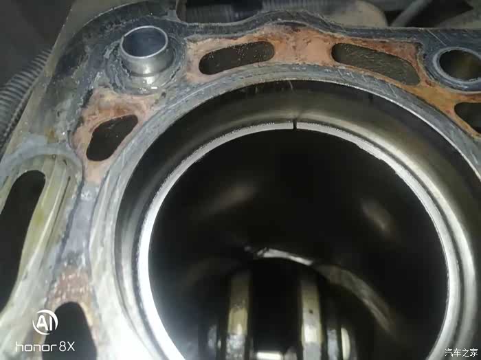

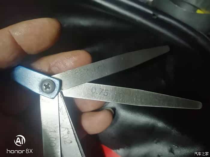

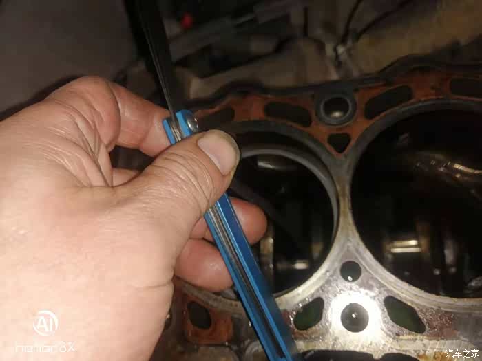

检查活塞环的开口间隙,
开口度75丝以上

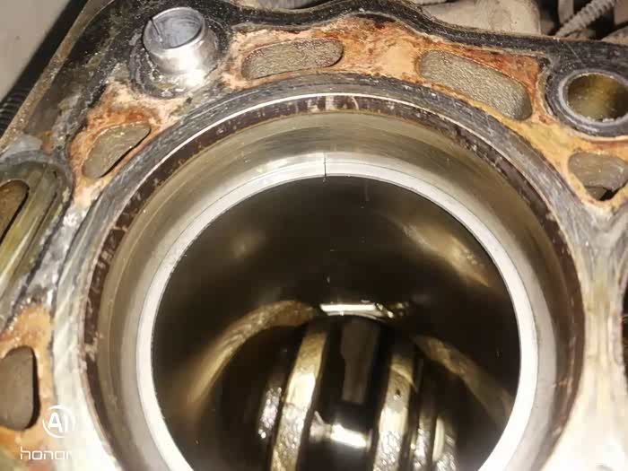

这个新环没有拍清楚

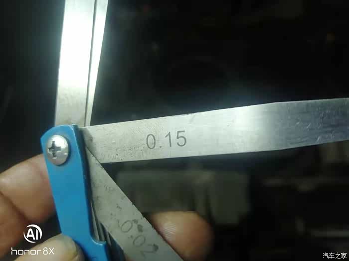

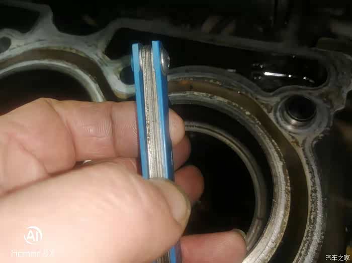

在来看看这个间隙
35丝,

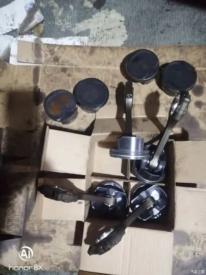

1.6t专用原厂活塞
安装上去活塞和活塞环

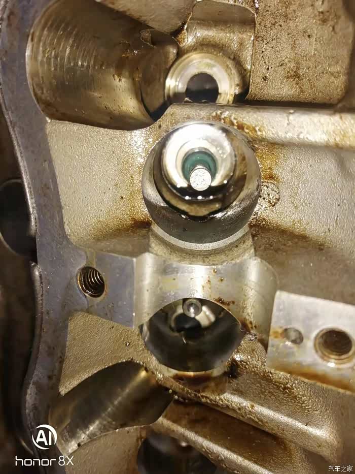

进口气门油封

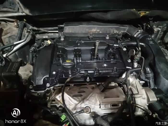

开始对正时
换下来的涡轮

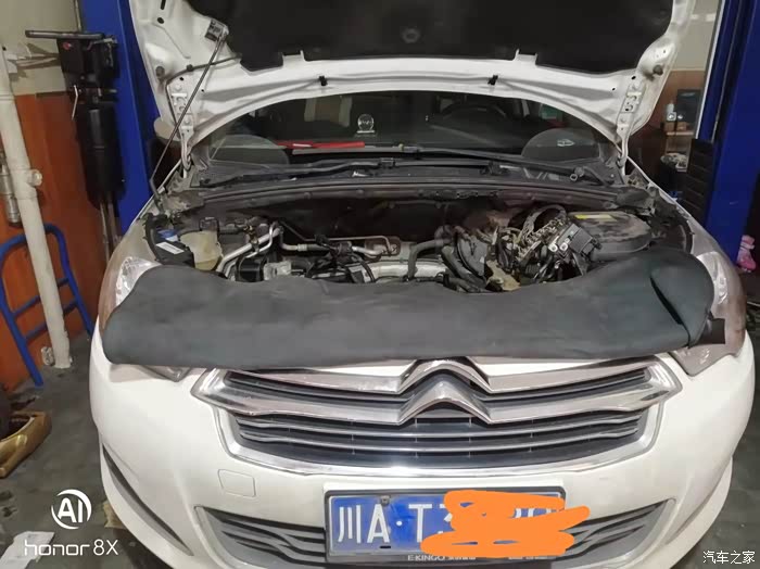

同步进行C4L

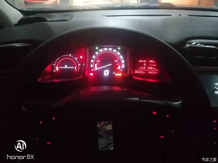

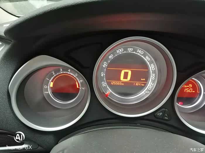

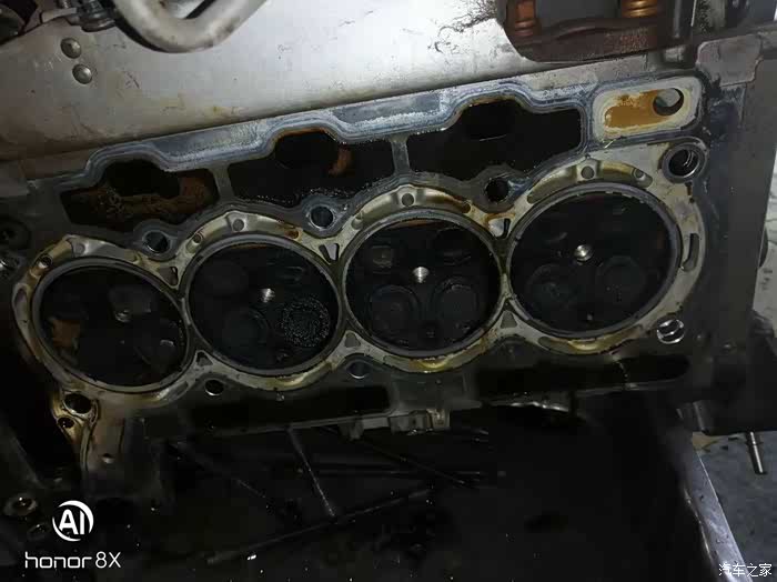

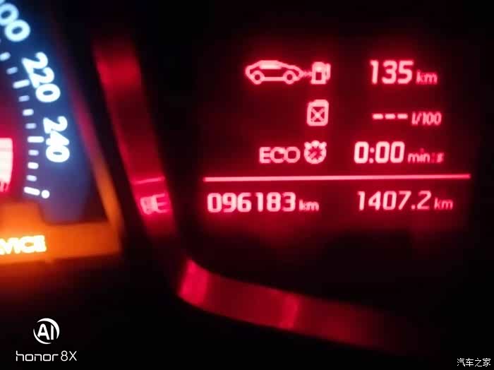

这个公里数
处理积碳过后

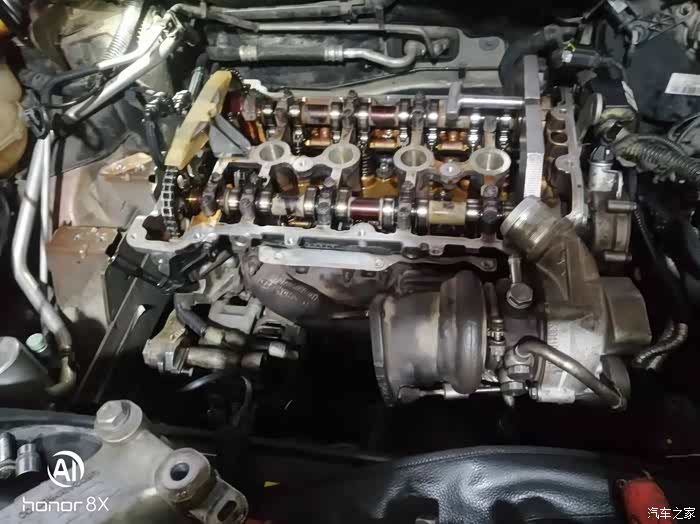

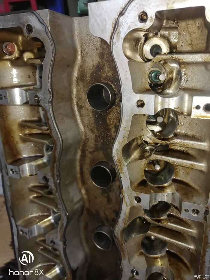

配气机构
这个污垢没有那么严重,
里面还是很干净

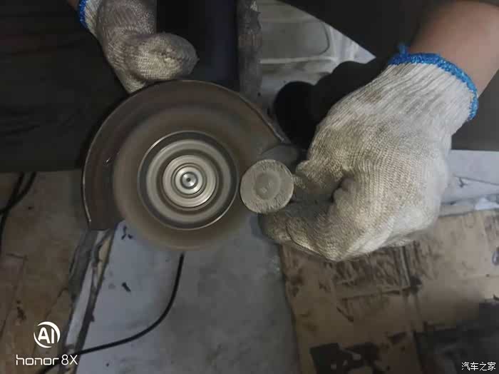

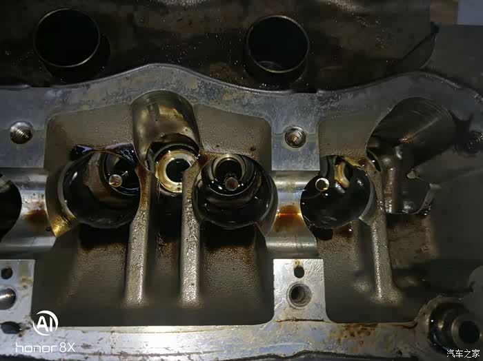

处理气门积碳
