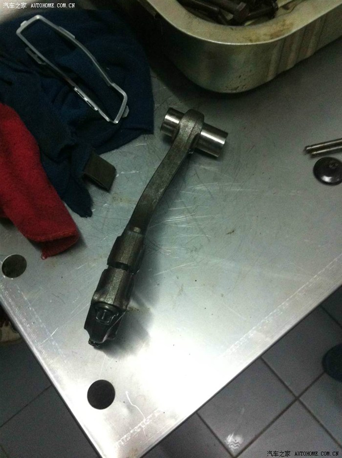

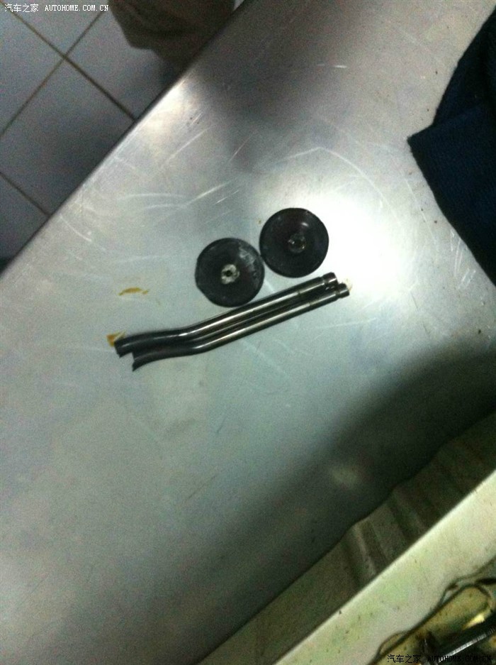

四、诊断:
    活塞连杆导致缸体破裂(爆缸)

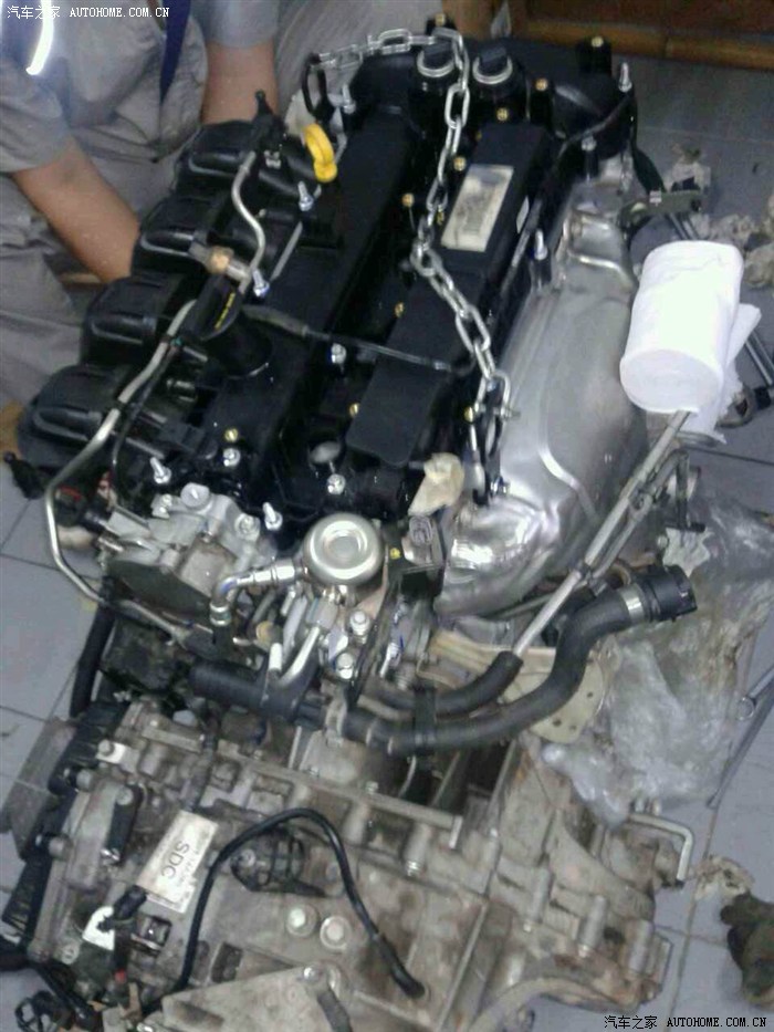

五、处理经过:

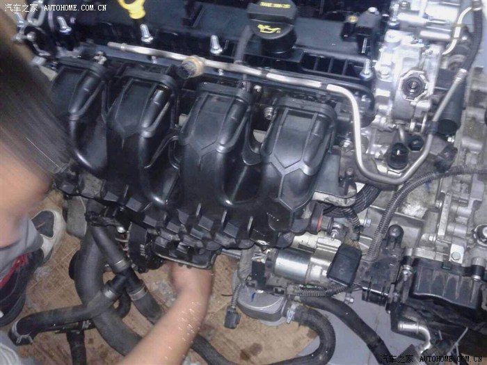

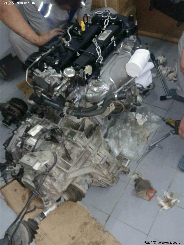

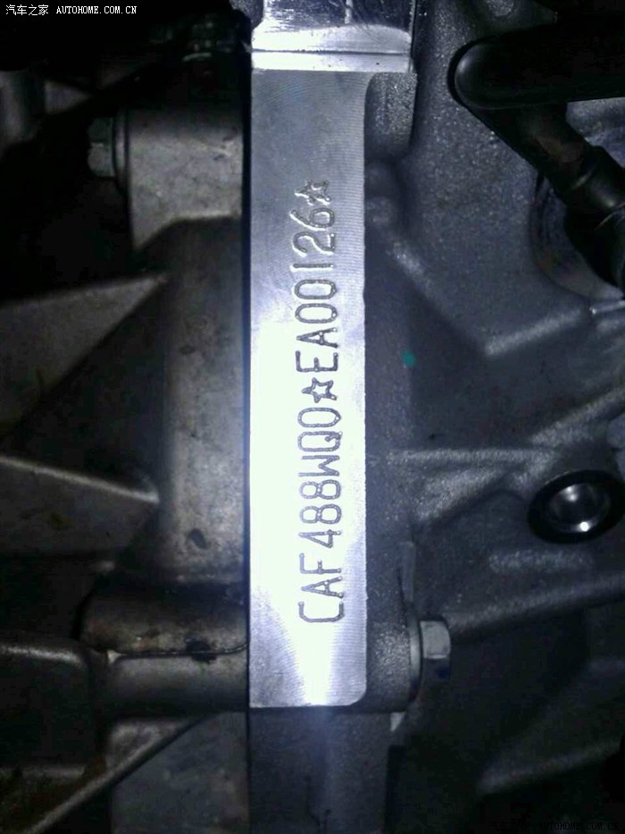

    拖车至4s店后,经初步判断为缸体破裂后,4s店说,需要向厂家汇报,因为车在质保期(整车质保期为3年10万公里,有说5年10万公里的),等厂家意见。经过一个星期的等候(中间由4s店和厂家沟通),厂家给出答复:更换发动机总成,并发货,又经过一个星期时间,4s店收到发动机并安装完毕,于2014年07月06日提车。所有的包括机油,防冻液等,全部免费,就是说,提车时没有花一分钱。
