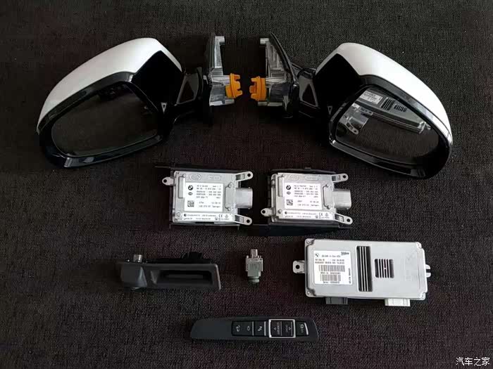

变道辅助和360的配件

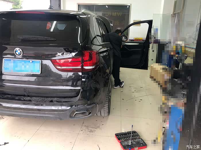

开始施工

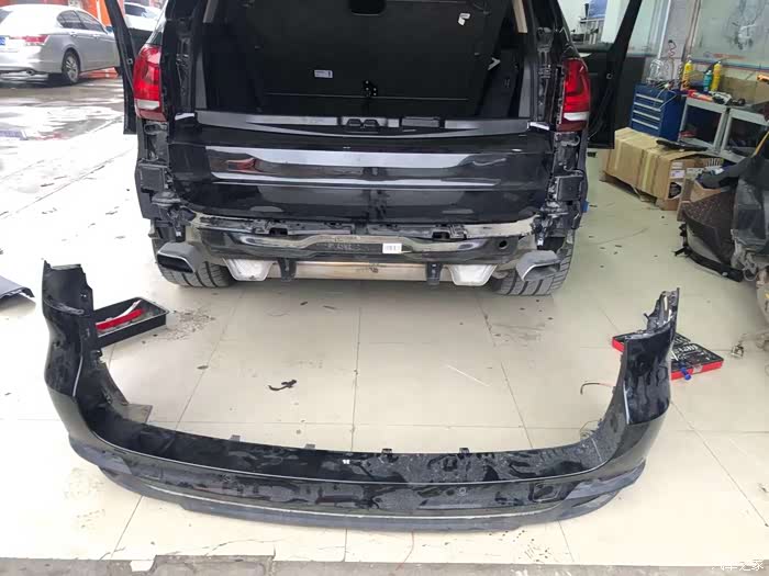

开始拆拆拆

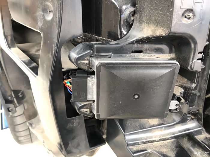

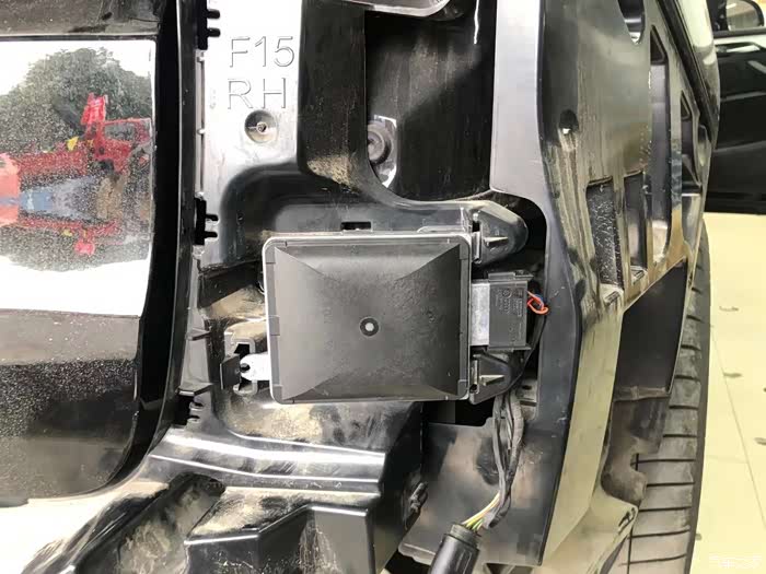

后保险杠拆下装变道辅助模块

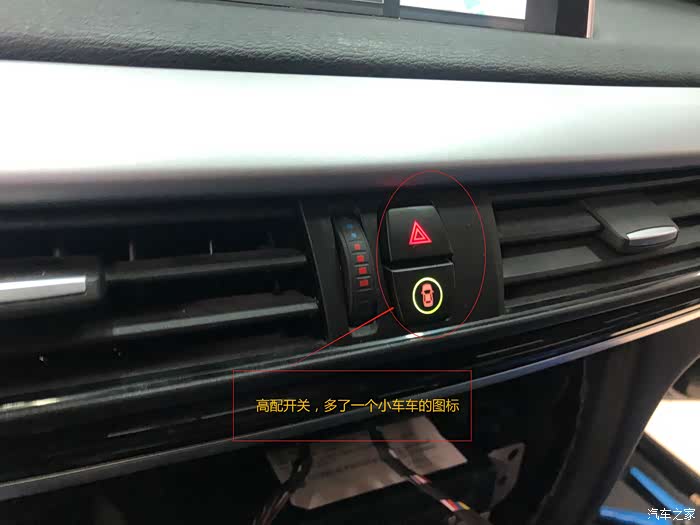

由于原车有kafas(5as)所以这个开关就不需要换了,原车没有就要换这个开关的
变道模块。右边的这个是副模块,原车是有预留安装位置的直接装就完事,不需要考虑雷达照射角度的问题。
左边的这个是主控制模块,通过这个主模块把两个变道模块接收到的信息传递给车身总控制模块(bdc)来实现功能

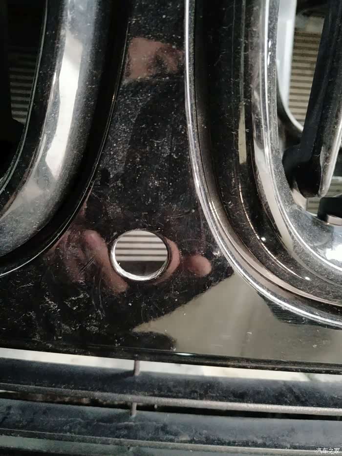

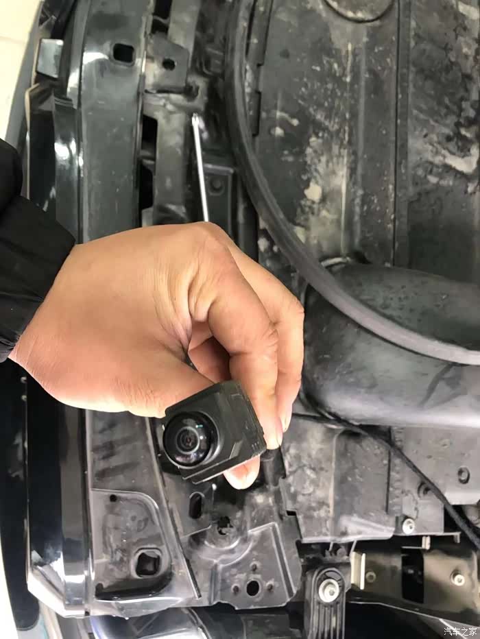

开始安装360摄像头, 原车没有孔位,需要自己钻孔
打洞开始,工具超好用,打出来没有毛边
。某宝买的
。某宝买的
钻好的洞,是不是很完美

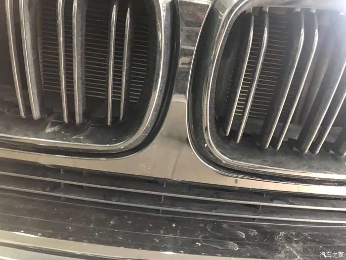

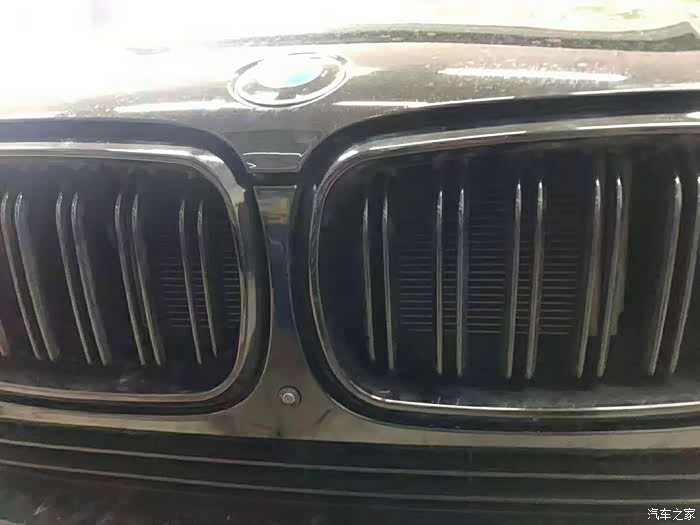

前置摄像头

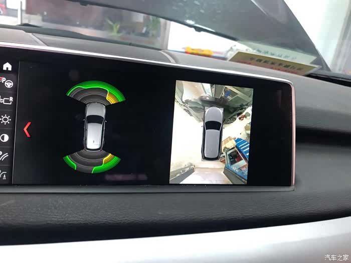

效果图

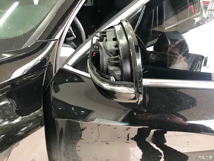

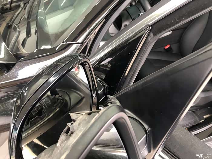

直接后视镜总成替换,省事

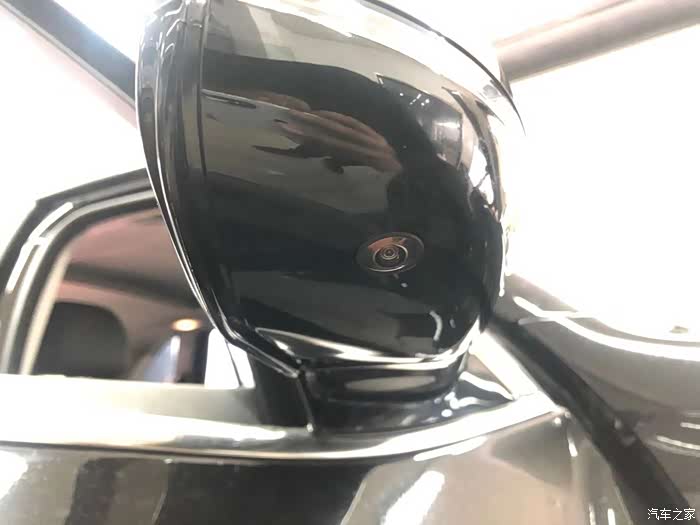

摄像头,原装位置就是完美
右边摄像头
高配的后视镜是高亮黑的,原车低配是磨砂面的。高亮的更上档次

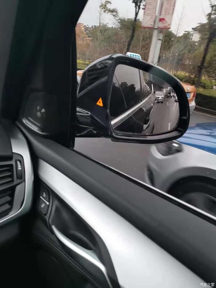

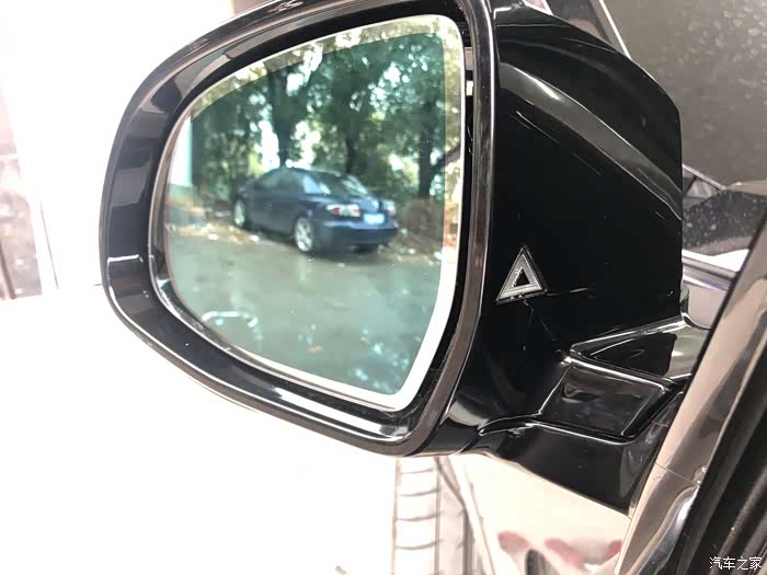

小三角的就是变道辅助的警示灯

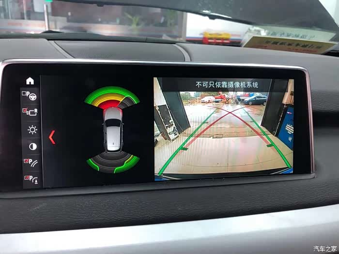

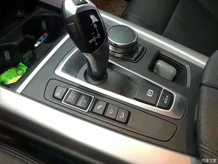

高配的全景按键

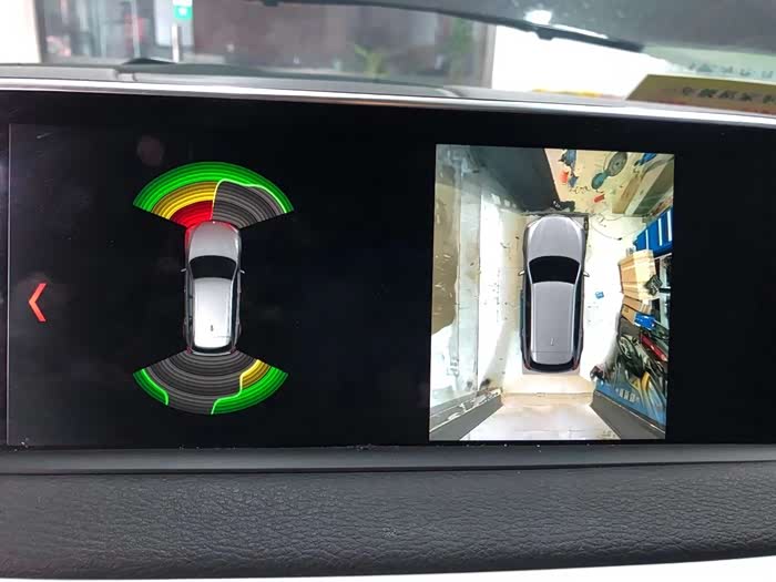

这个就是360全景模块

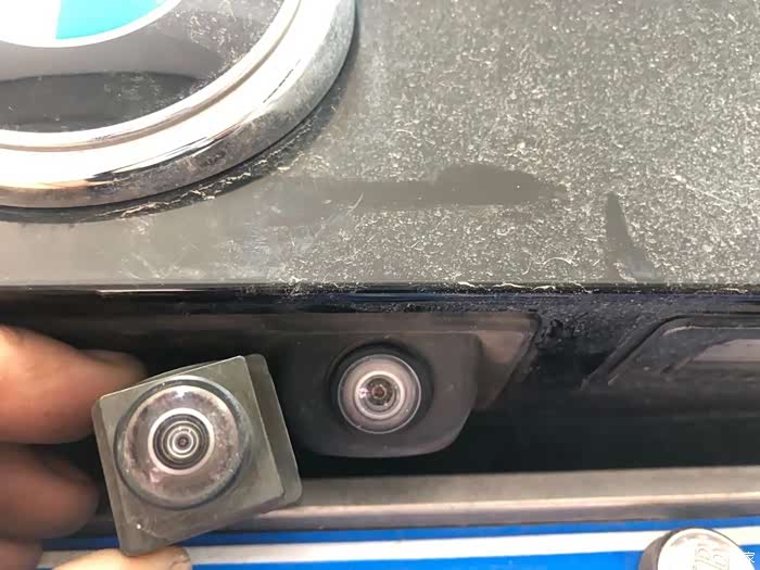

后置摄像头,带广角的哦

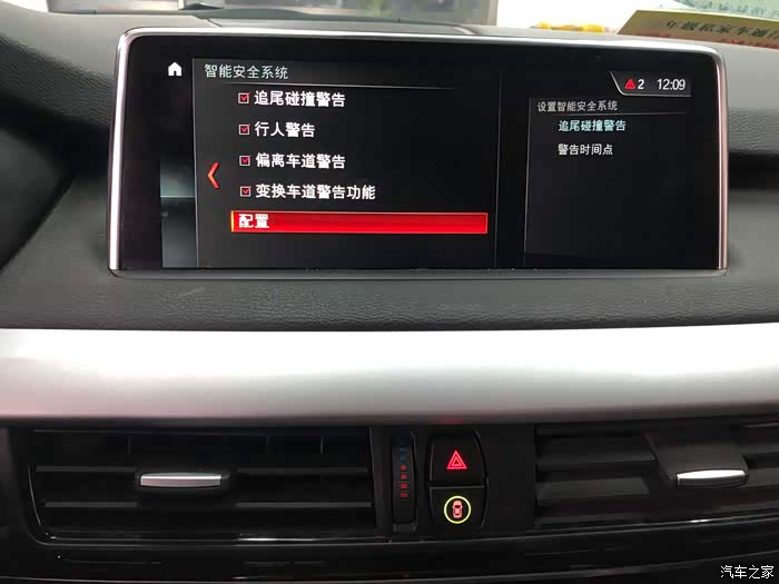

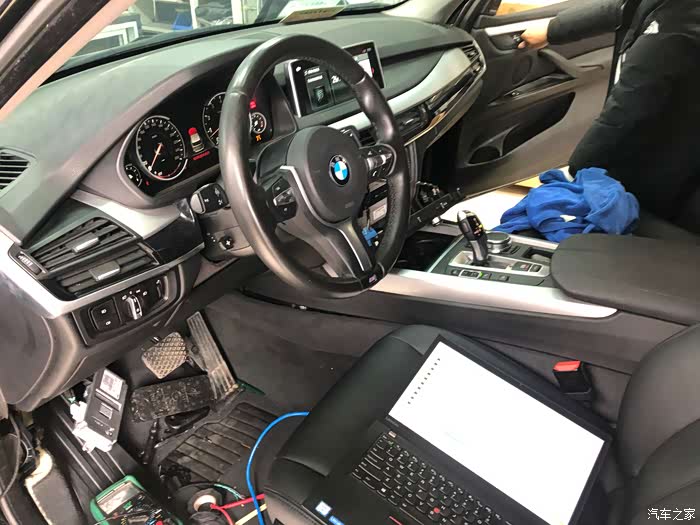

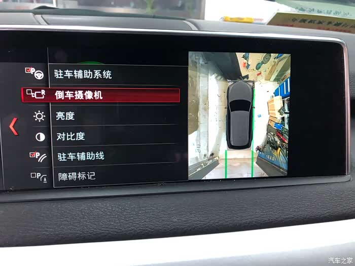

准备编程
刷出了的选项,原车有前3个,最后一个是后刷出了的

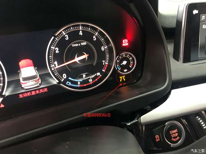

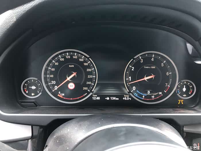

车道保持功能还是挺好用的,60码以上开启,识别到道路之后这个标志就会变成绿色的,前提是要路上的标志线要清晰。功能开启之后当驾驶员没打方向灯变道时方向盘就会震动提醒
原厂效果就是杠杠的

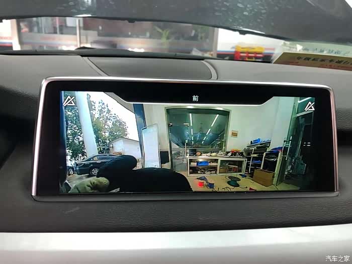

可以单独切换前后的图像
左边的红色小圆圈是限速标志,也是很实用的功能,让你更好的知道道路限速多少,避免超速少吃罚单

后方有车超你的时候灯就会亮

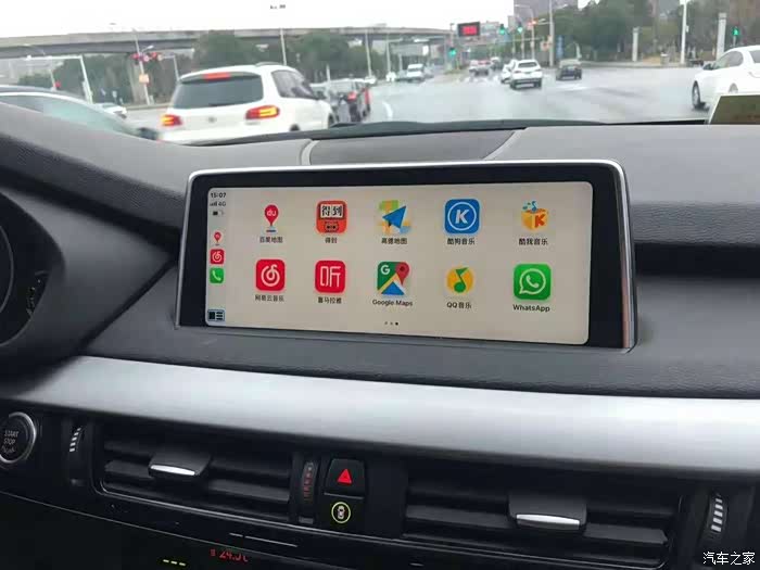

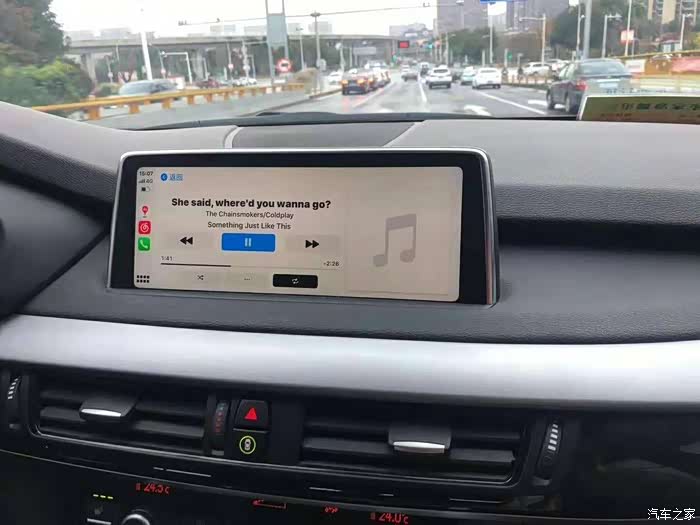

随便刷个carplay全屏
这实用效果,舒服
这实用效果,舒服
