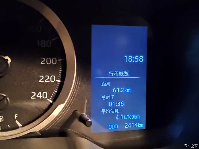

这是ECO模式单程63公里开车最省油的一次,室外气温26,比较好
这是POWER模式,油门踩的比较狠,经常超车,全程未使用巡航的模式下的最费油的状态
414公里时候的油耗
这是793公里时的油耗
这是1952公里时的油耗

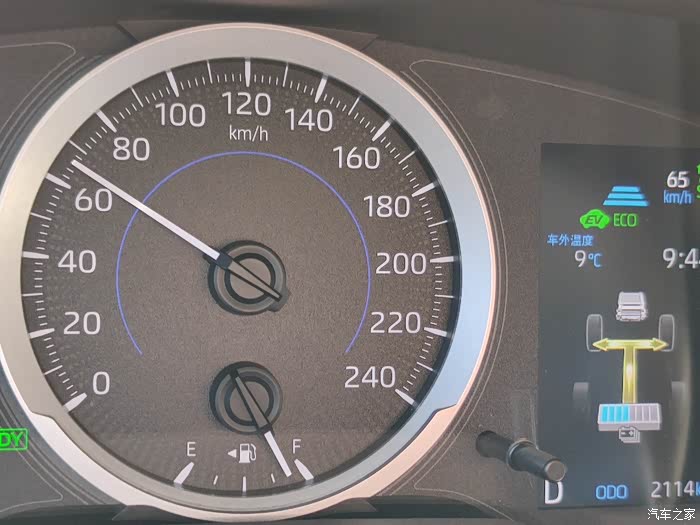

就速度而言,时速60最省油,因为纯电行驶EV MODEL也最高只支持60公里的时速,超了就换发动机了,70下相对而言用电行驶频率会低,80就更少了

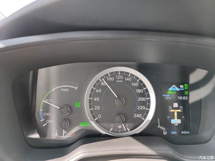

这是时速80状态

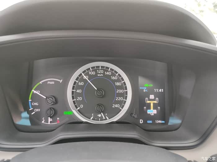

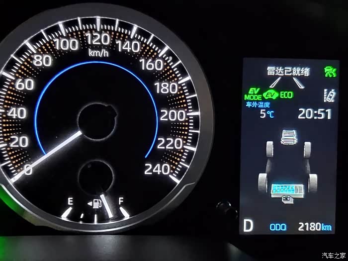

这是纯电行驶显示EV MODE
这是纯电行驶中,因为要拍照片,没开巡航自动驾驶。不敢快开
这是时速80多的纯电行驶状态+自动驾驶,

这是时速60多的行驶状态

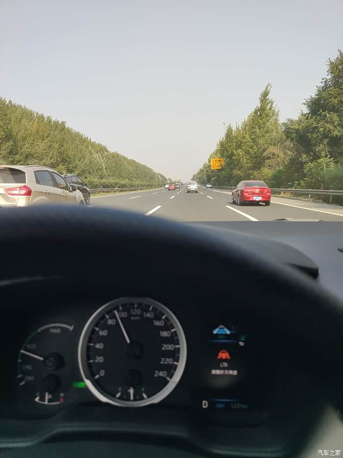

这是高速上自动驾驶超过15秒提醒我握紧方向盘

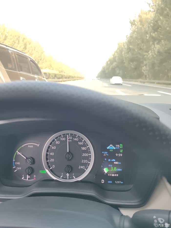

这是高速上的平均和瞬时油耗,没大家说的那样双擎高速费油,我看了一下大概就是3.7-4.1之间的来回波动

关于自动驾驶,全区域巡航我经常开,这个挺好,主动刹车也挺实用,偶尔也有失灵时,所以还是要谨慎驾驶,
而车道保持,中国的道路你们懂得,还是不用了,而且有的时候超车来不及打抓转向灯还跟你别一下方向盘,所以车道保持我很少开,而且车道保持提示音很小,开车听歌的话根本听不到

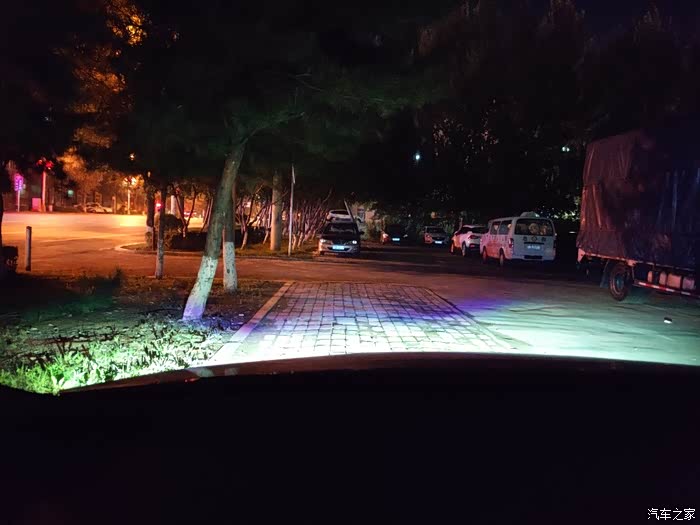

这是远光灯效果
这是近光灯效果
这是只开雾灯效果
关于灯光。因为双擎精英是卤素,这点必须吐槽,不过亮度还可以,够用,跟LED比肯定亮度不如,至于雾灯开了也就是驾驶位前方一米到三米的距离,开了也没啥用,两边照的还是挺扩的。因为我经常长途开车,所以雨雾天气还是较多,这种情况卤素灯适用些,所以暂时先不改了

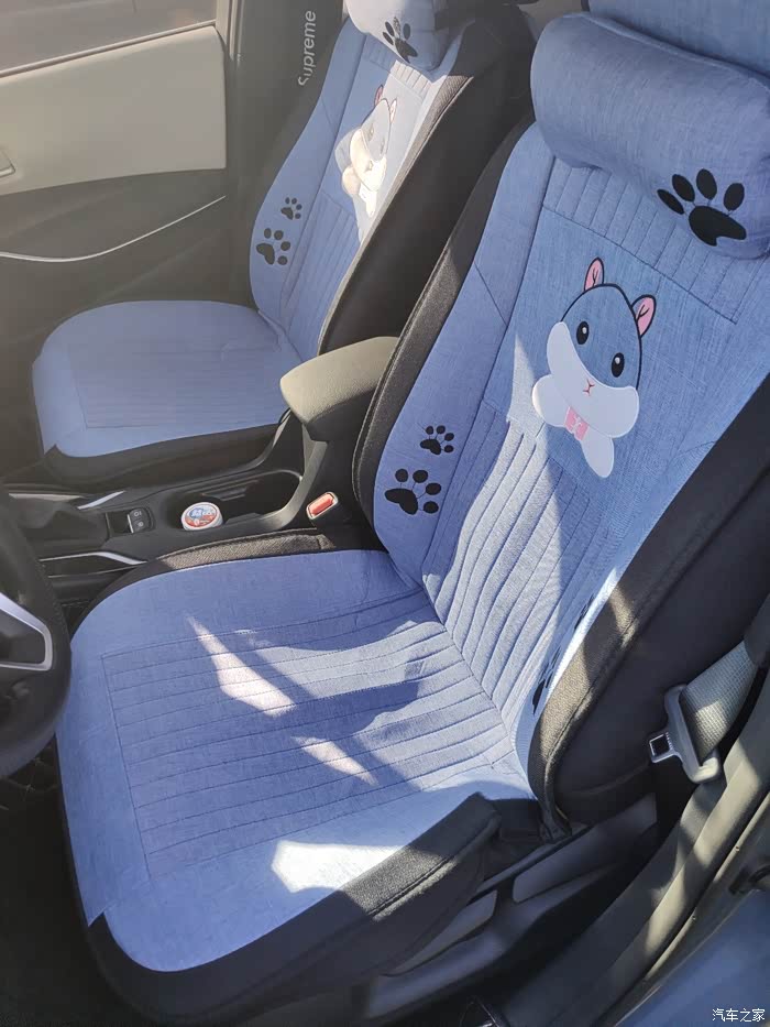

这是买的座椅套,因为车是蓝色,所以座椅也选的蓝的,因为又不想太老,所以就弄的这个偏萌萌的了
驾驶位和副驾驶位

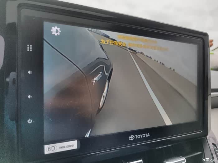

好多人好奇右侧盲区监控效果什么样,看图,就是这个样子的
右侧盲区监控是我之前威驰车买的时候4S店赠送的,非常好用,拐弯右前方有没有障碍物一眼就知道了,启动方式也简单,就是打右转向就行。而且侧方停车也能方便看右侧距离路边石还有多远,PS左侧没必要,窗户降下来就能看见,而且人家也不赠。呵呵了吧!
