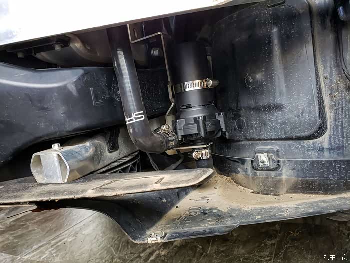

满血版二阶要求的必须硬件就是中冷了。
b48的中冷,和n20不一样,改成了水冷式的,一个散热器要给很多部件进行热交换来达到降温。spr中冷是单独把冷却进气这一块的冷却液接出来,流到车头的中冷进行撞风,再通过一个水泵加压更快的循环到原厂散热器来达到降温处理。
某一天想着夏天要爆 就早早的订购了一台,其实中冷我三四月份就买了,一直拖到9月1号才去装。熬过了最热的夏天才去装
,庆幸车没爆。
,庆幸车没爆。
中冷全套,中冷器本体,spr定制的硅胶管,博世的水泵+电源线之类,安装支架,还有一些卡箍和固定螺丝。

开始进行安装了,随中冷会附带说明书,但是我去这家店已经安装了三台spr中冷了,很熟练的。
拆包围分分钟
安装支架,固定中冷,固定水泵,接好水管,对接水管,替换水管。
一人安装+小工打下手传递工具,差不多2小时多就能安装完成。
然后就是添加防冻液,做一下排空气吧,宝马是电子水泵,直接加 然后通个电 防冻液会自己进去到中冷里,少了就补,最后发动 再观察液位,补到范围值就行。
之后的几天冷车开盖,继续观察下液位,如果少了就再补一点。

安装其实拆的真的不多,前包围拿下来,2根“鼻毛”拆下 就好了。
拆“鼻毛”中
水泵安装在主驾驶位的雾灯后

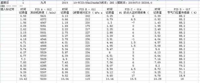

然后做了log数据流,跑了1234档,三万说123档看不出什么,地板油跑到4档,都是什么速度,自己想想。然后... 那会下起了小雨,找了无人无测速的路段,和代理一起跑了数据流。想想都慌啊现在。
下面的log的截图,心电图大佬们估计看不懂吧,可能这帮人觉得世界上只有bms的心电图才叫log吧...............
这是第一版写完后做的log,原谅代理店内,设备简陋,只能5053做log,不是心电图。
