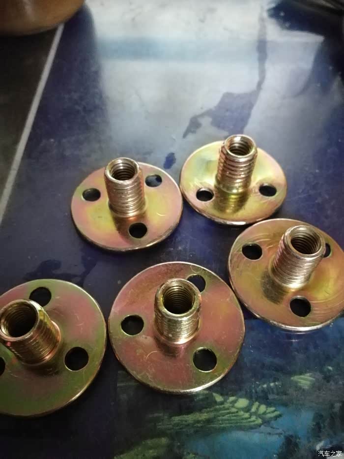

准备材料,内牙8MM,外牙12MM的紧固件

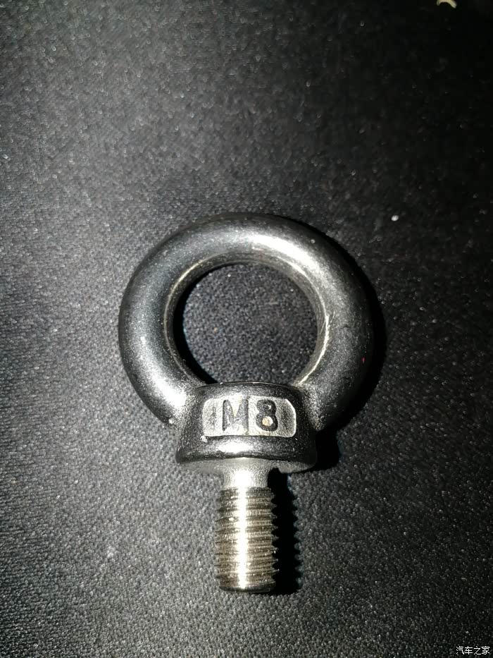

M8的不锈钢圆环吊钩螺丝
M12的不锈钢螺母,平垫,弹垫

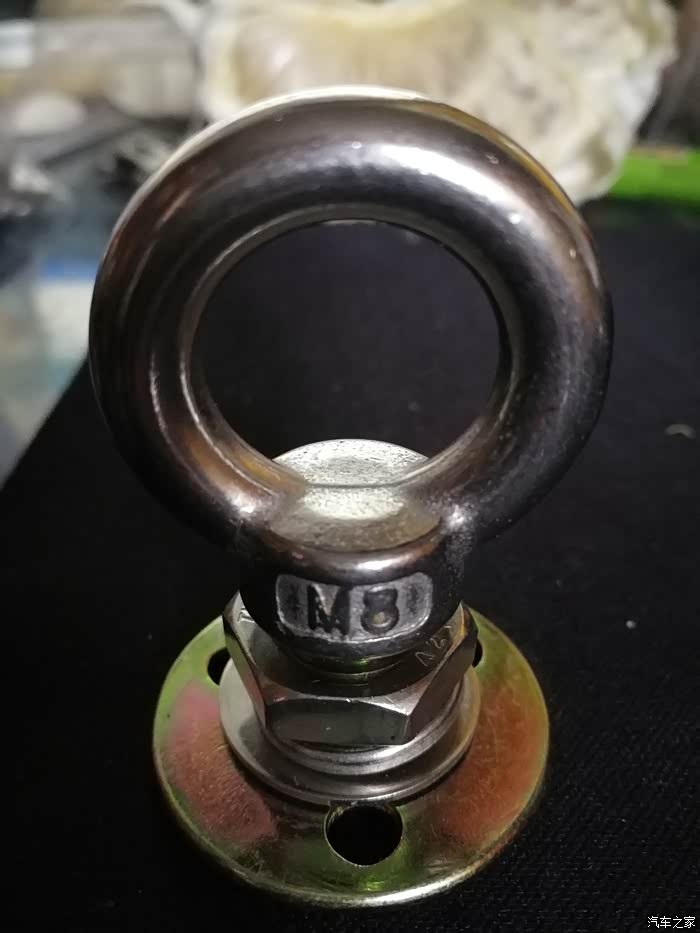

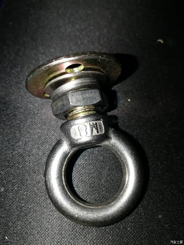

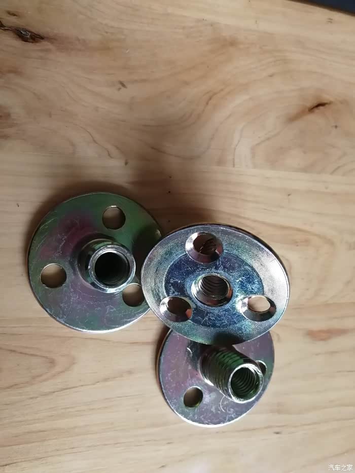

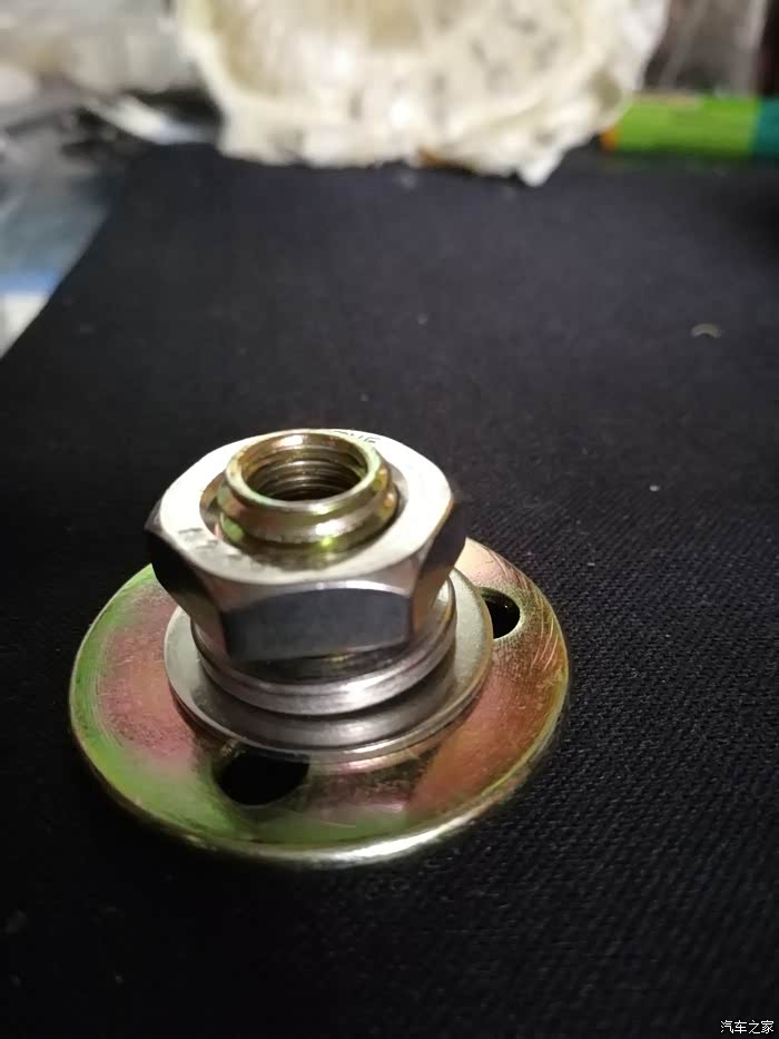

组合在一起的效果

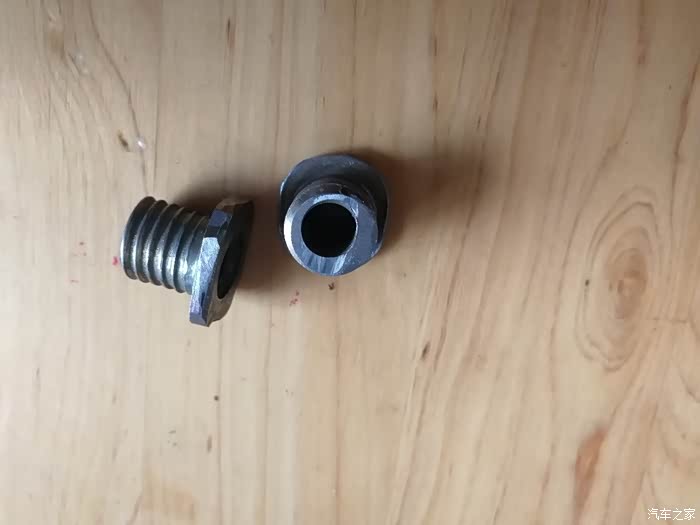

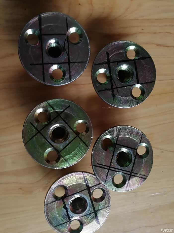

螺丝旋到底有缝隙,为了美观决定切掉2-3丝扣
划线,用切割机切掉四边
倒圆角,切割高度,用一个M8的螺杆套上,去车里的孔试试,要能穿进去

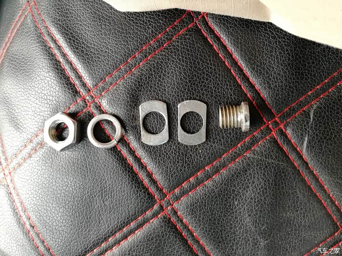

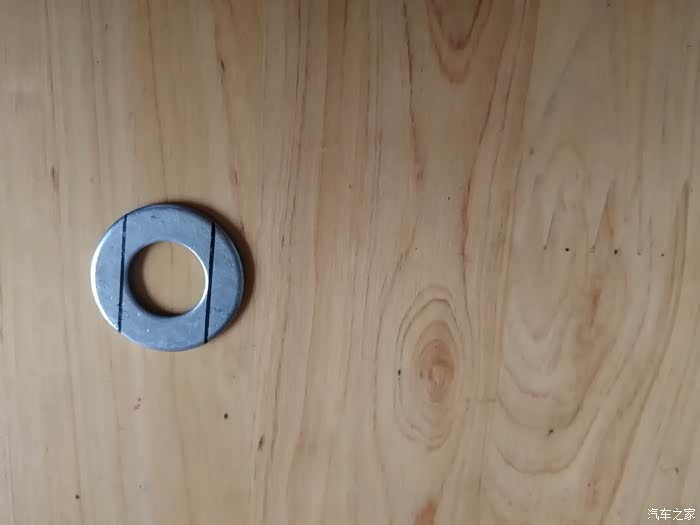

平垫,紧贴中心孔切割
加工好的配件

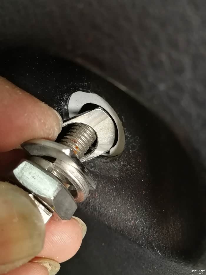

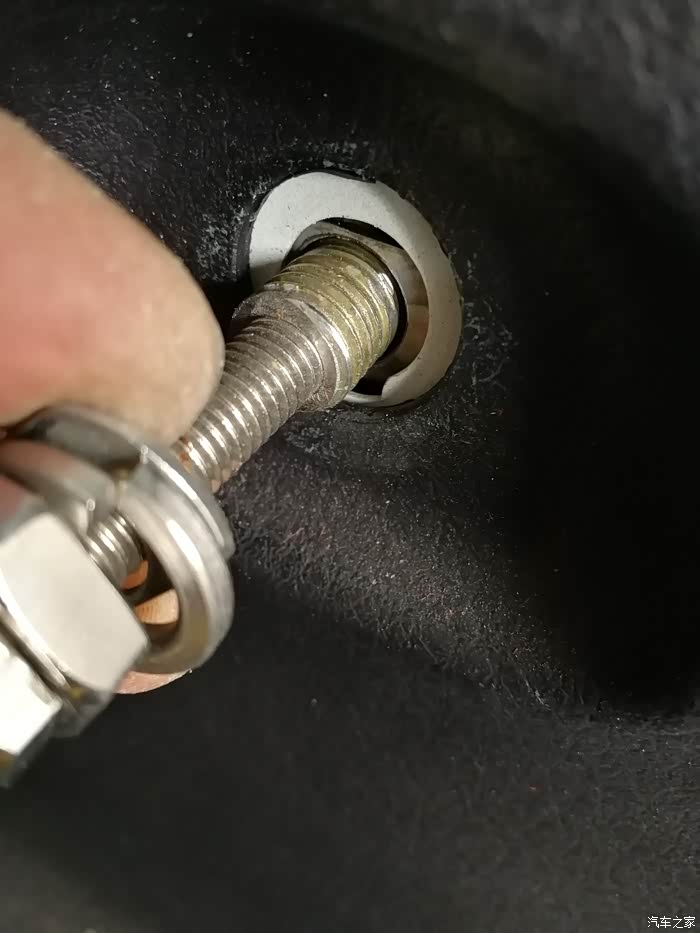

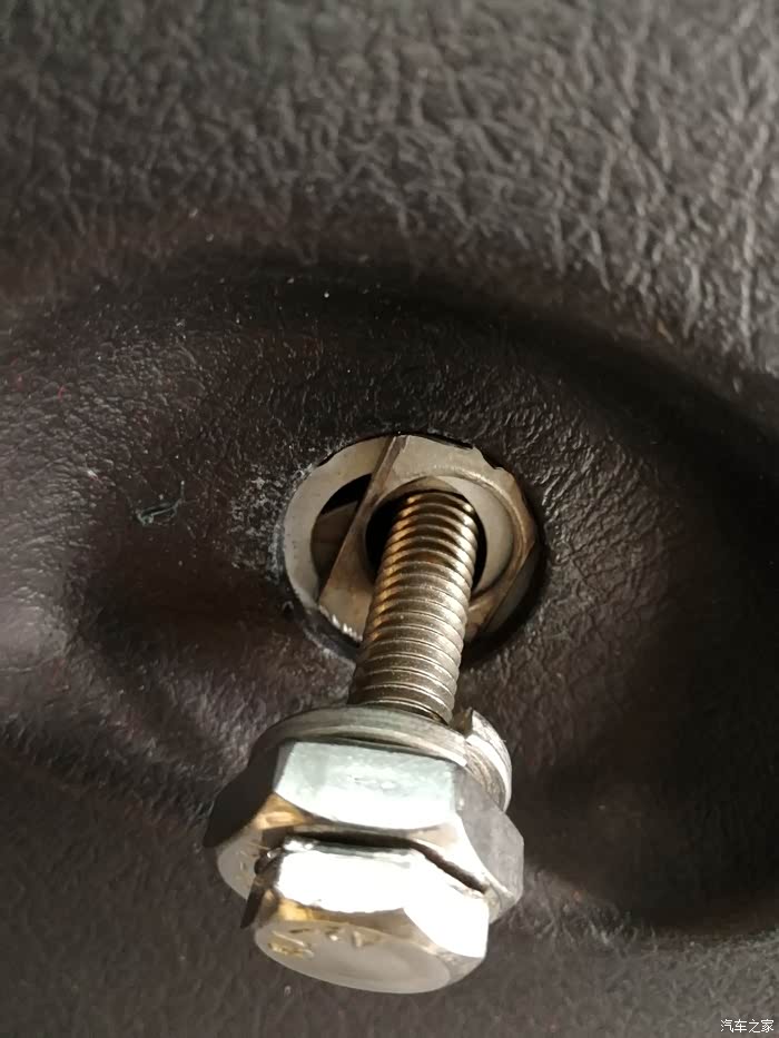

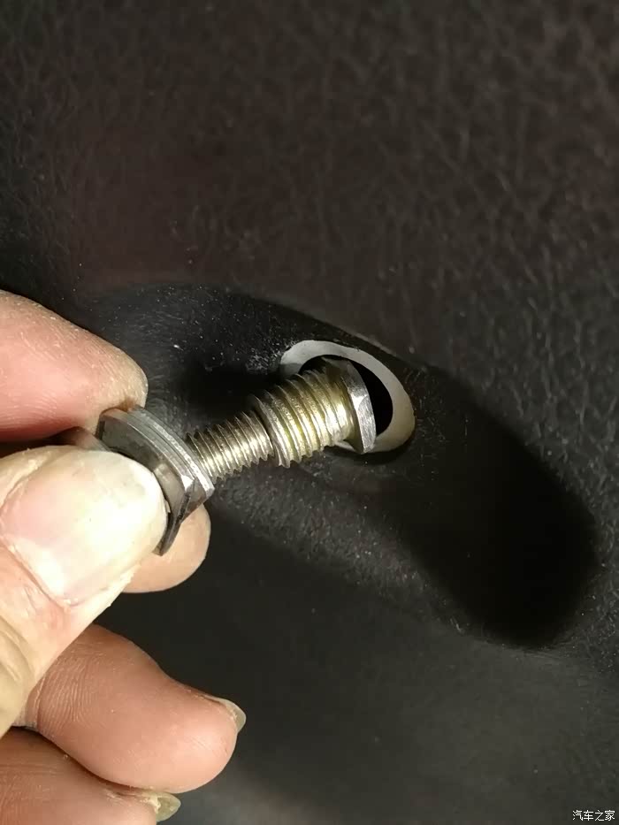

另外找一个M8的螺杆,按上一张图的顺序穿上。先把紧固件穿进孔内
接着穿入车体铁板第一个平垫,这个平垫穿上,里面的就拿不出来了,多注意哦
平垫穿过铁板开口的样子

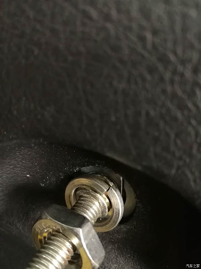

第二个平垫只穿过内饰孔,把螺杆往里送一些,很好穿

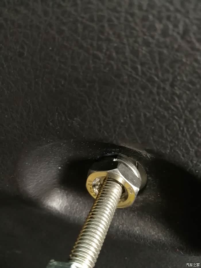

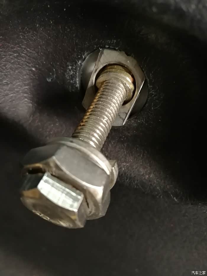

套上弹垫

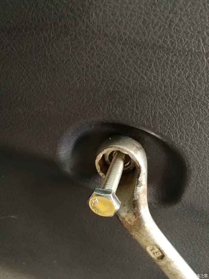

套上螺母
用19的套板,上紧螺母,如果紧固件要转动,就左手向下压住M8的螺杆,慢慢就可上紧螺母

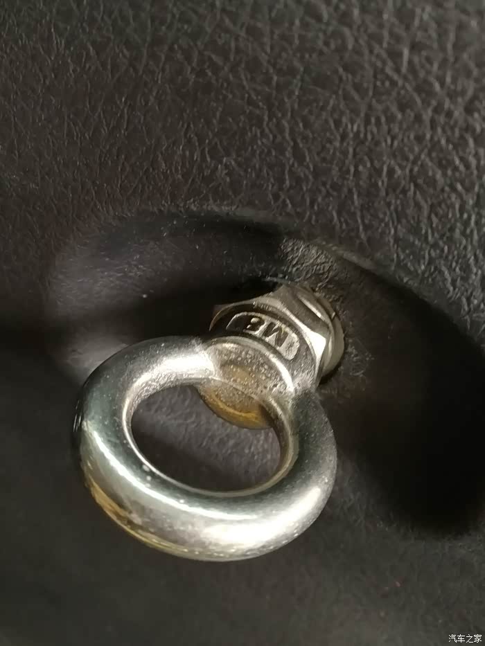

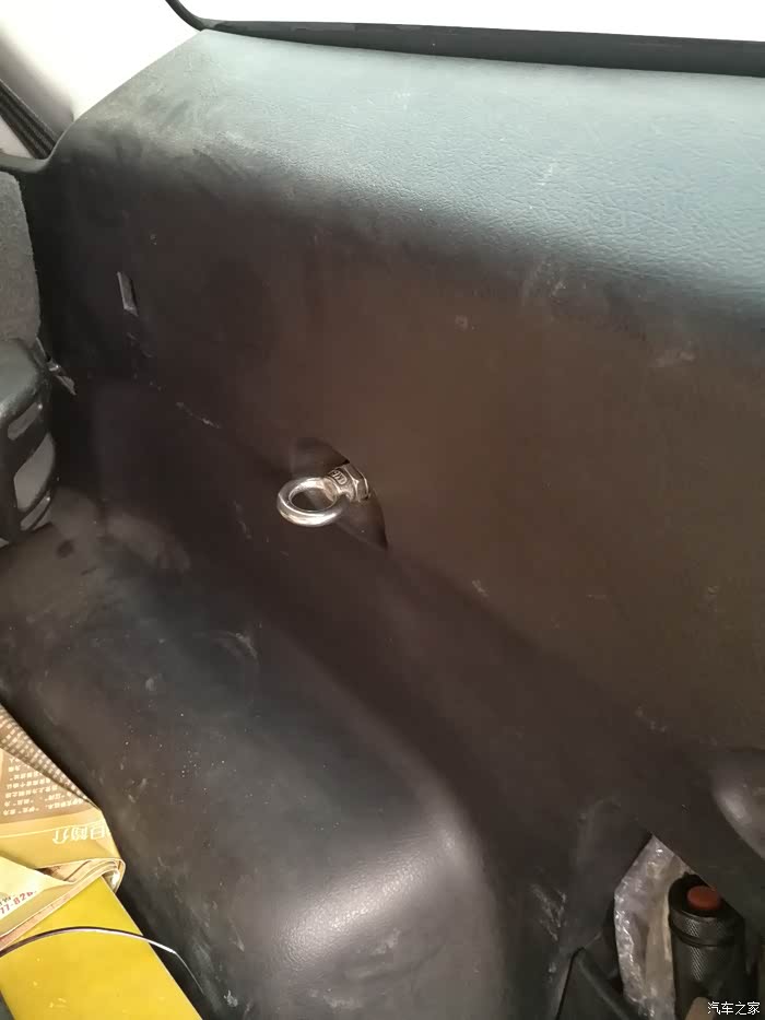

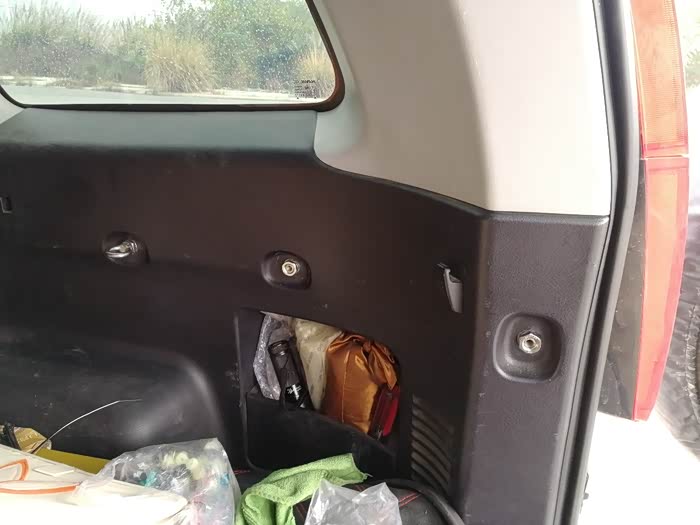

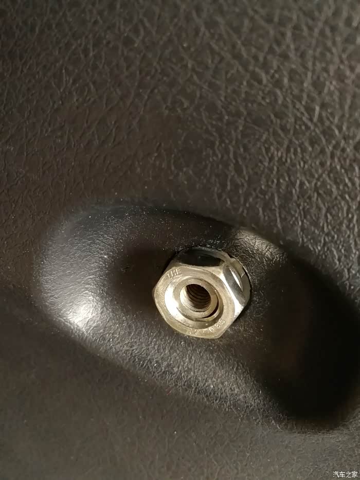

撤掉M8的螺杆,最终效果

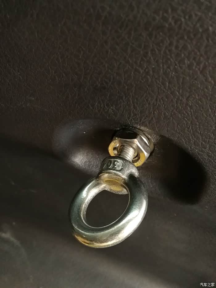

旋入M8的不锈钢圆环吊钩螺丝
依次改造别的,平日里锚点用不上,就不旋M8的不锈钢圆环吊钩螺丝。
