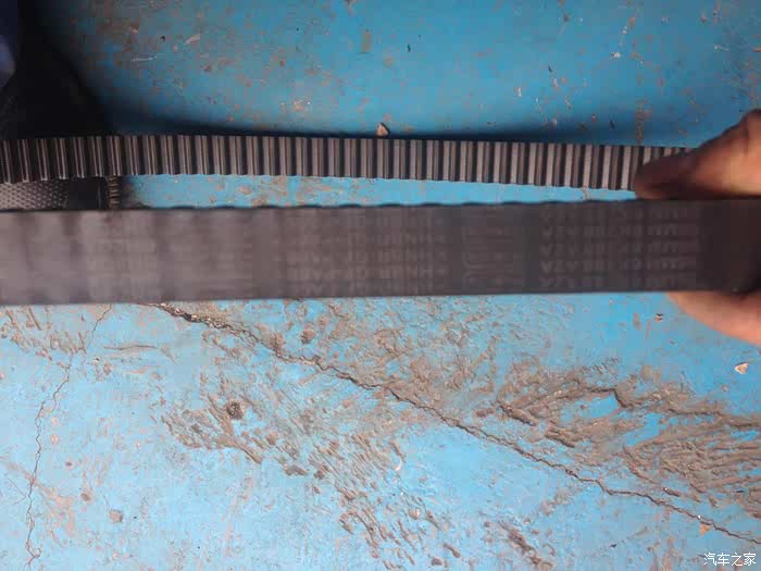

旧的正时皮带,行驶十万公里,还不错的 保养手册说的应该是10万到15万更换,拆下来就换了吧
新的正时皮带,零件号,长度 等等自己看吧..
在这里说一句,正时一般是套装,正时皮带,正时张紧器同时更换,SSSS标准就是这个,由于个人看正时张紧器没有问题,顾没有更换,,技术股们不要喷...
