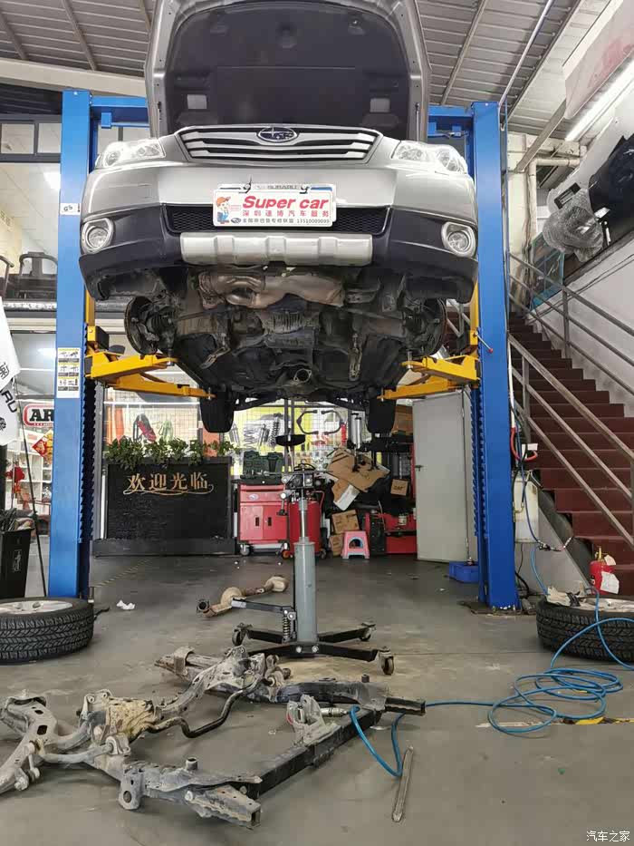

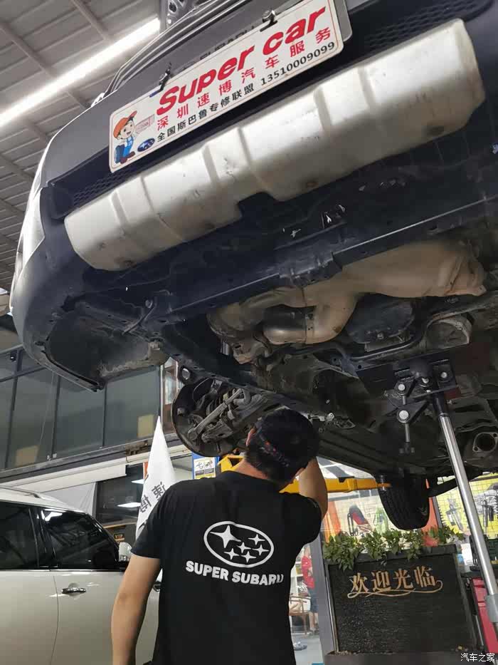

车子上架,专业的师傅拆除了四方架,取出方向机

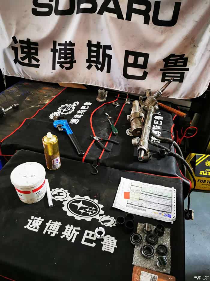

如下的图就是修理全部过程,分享给车友,大家参考

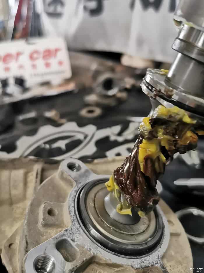

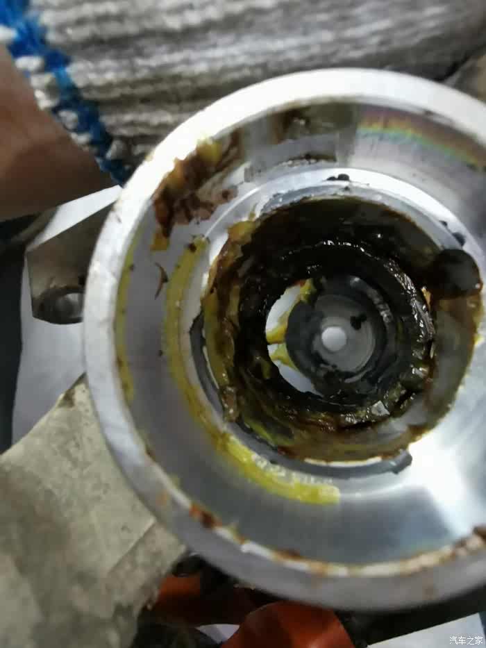

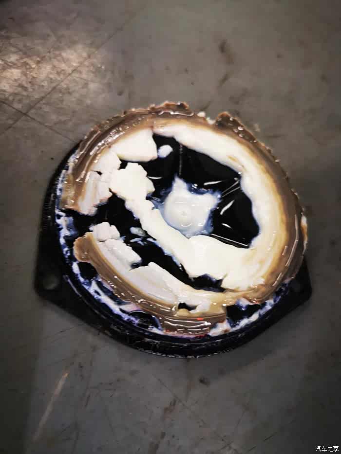

变质的润滑油

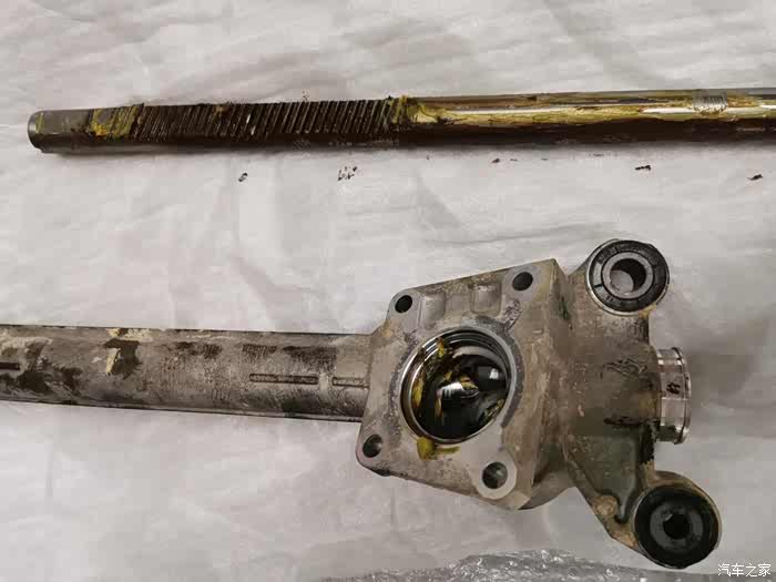

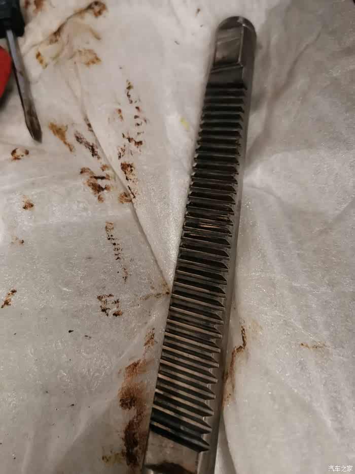

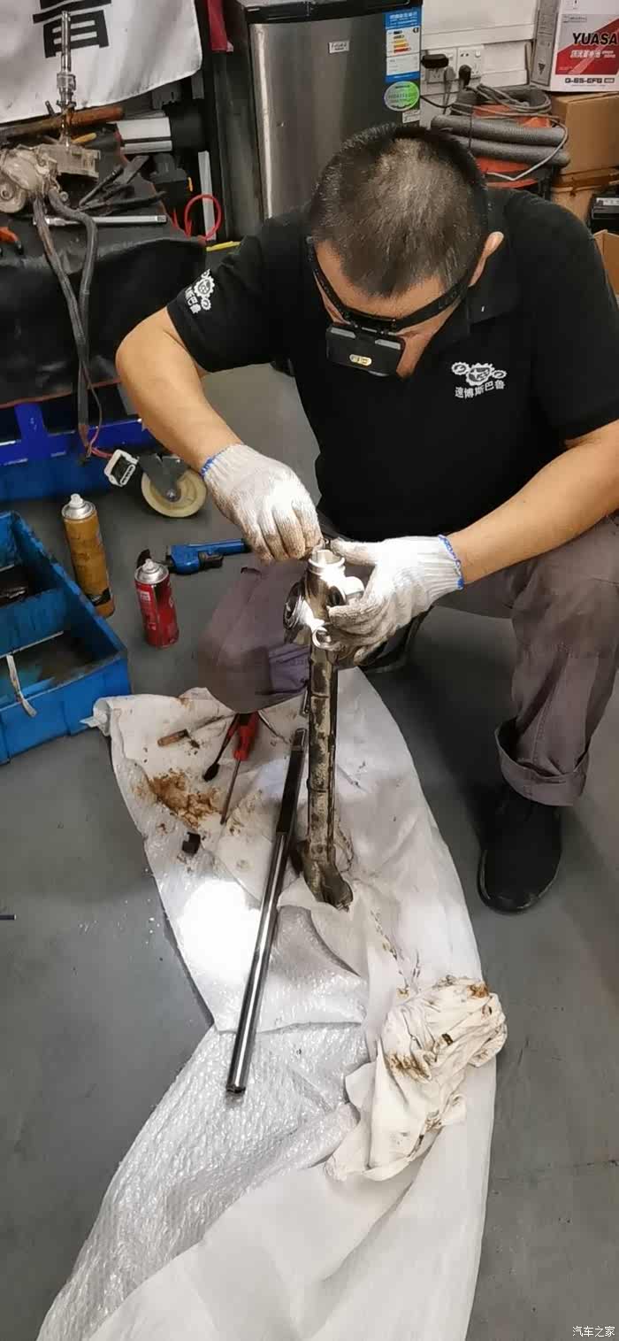

拆洗
变质的润滑油
变质的润滑油

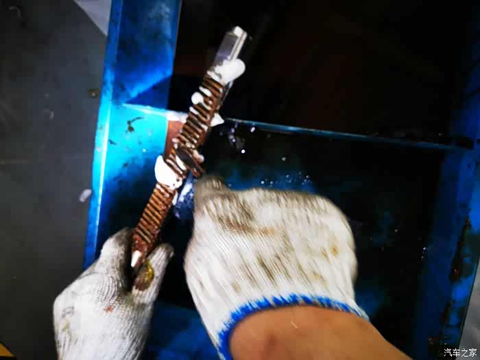

洗刷刷洗刷刷

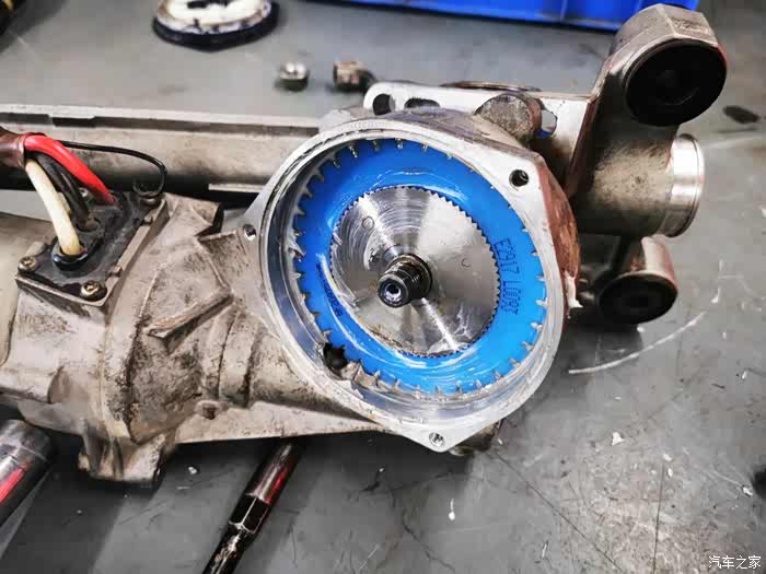

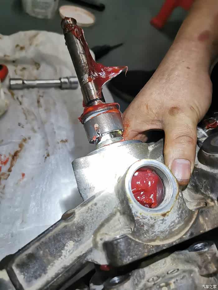

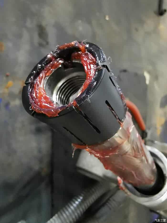

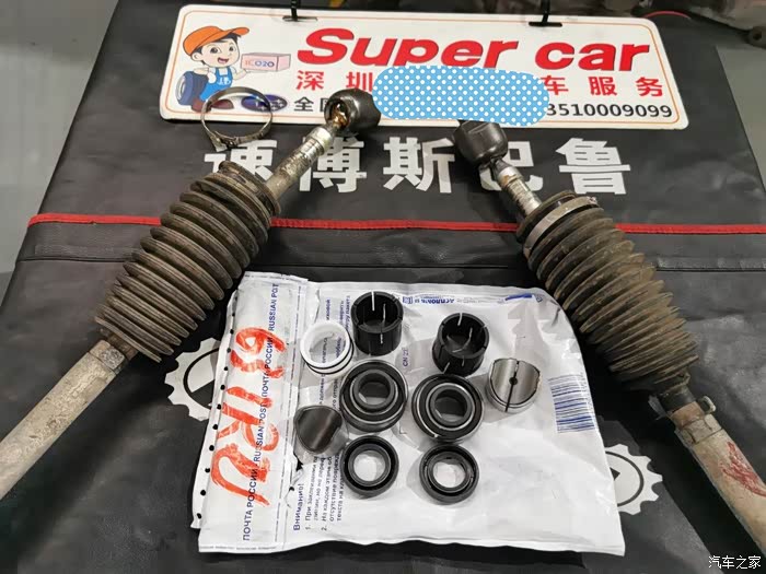

清洗过变质的油脂后就是安装新的衬套,加满新的润滑油

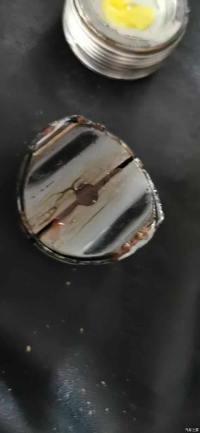

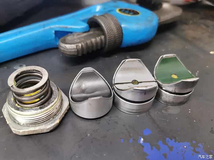

最后一个关键环节就是调节压力顶块
就是这个半圆牙的东东
严重磨损的压力顶块
安装好调试
