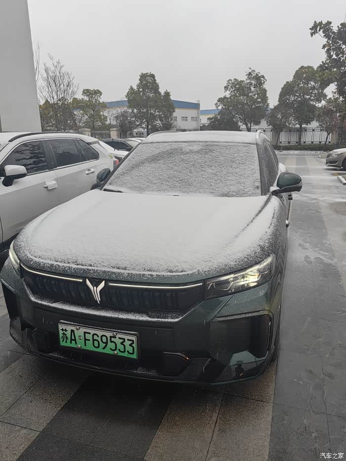

新岚图 free 冬季纯电续航测试
一直没有机会测试新岚图 free 的纯电续航究竟能跑多少,趁着这次倒春寒气温下降,周日需要跑一个 200KM 的小短途,正好测试一下纯电续航表现!
时间:2024 年 2 月 25 日
地点:南京—盱眙

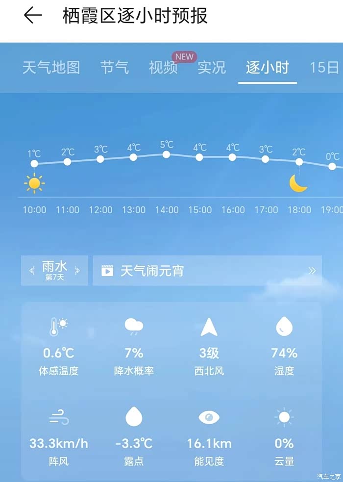

温度:-1°C—5℃
路况:城市道路(33%)+国道(47%+乡村道路(20%),伴有多段堵车,返程途中堵车时长约 1 小时。

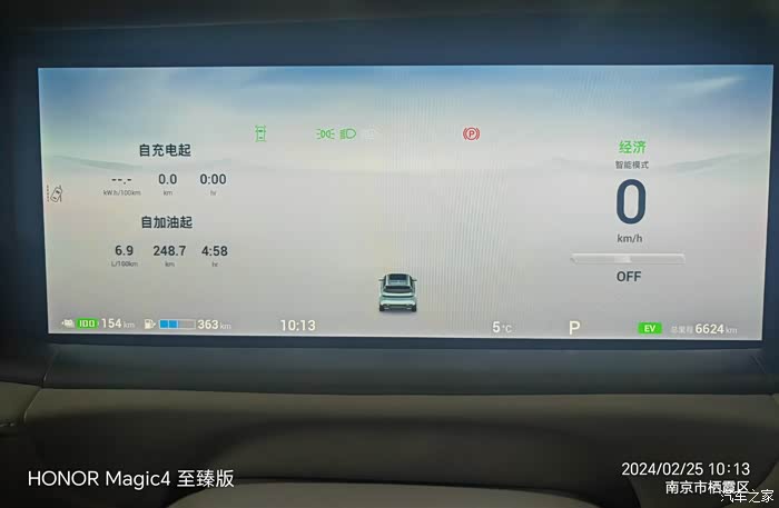

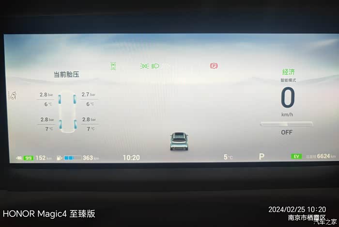

上午 10:13 分出发,乘坐两个成年人(含驾驶员),后备箱满载,出发时满电,表显续航 154km
四轮胎压 2.8bar,空调设置 23℃,4 档风量

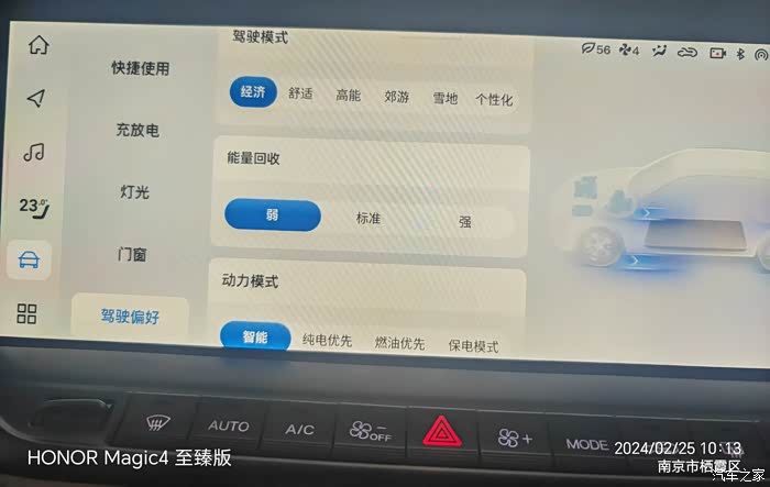

驾驶模式:
智能+经济,动能回收:弱

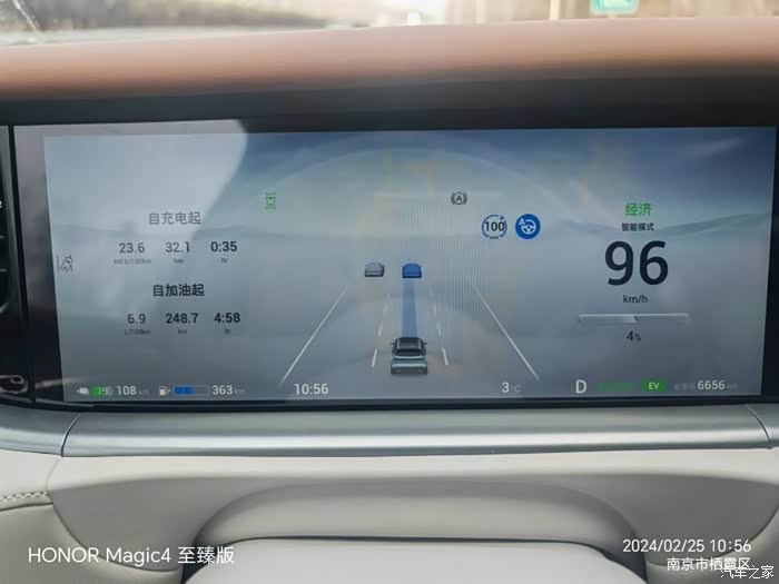

市区行驶 32 公里, 10:56 分进入高速,此时户外温度显示 3 ℃。

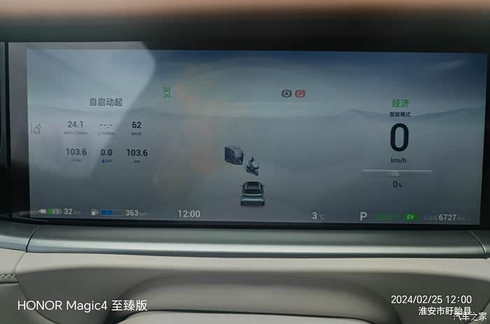

南京到达目的地,100%—33% 的电量,行驶 103.6km

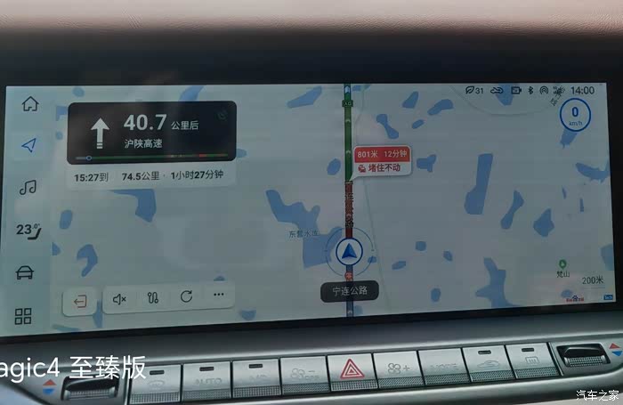

原路返程,但是返程途中遇到多处堵车,原本 1 个小时的车程,花了 2 倍的时间才到达南京。

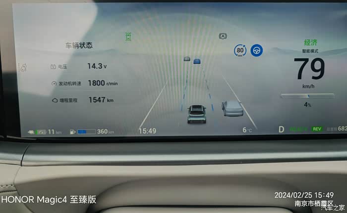

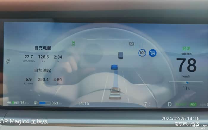

纯电里程达到 128.5km 时,增程器启动,此时电量剩余 19%。
亏电能耗:
电量 19% 时增程器启动,最终到达目的地时,表显油的续航从 363km 减少到 333km,里程掉了 30km,实际行驶了 70km,表显油耗 5.6L,亏电情况下油耗并非想想的那么高,5.0 版本以后,应该对燃油模式的能耗进行了优化。80km 时转速在 1800 转,相比升级前是低了一些,对能耗的控制更好。

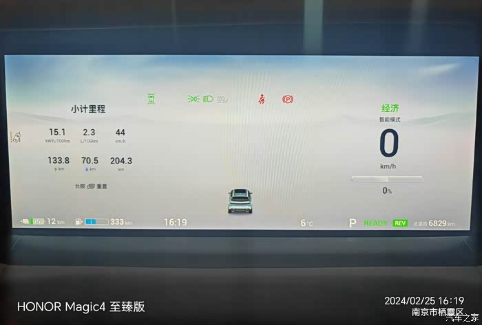

最终行程:
204.3km,纯电行驶 133.8 km,油行驶 70.5km,表显电耗 15.1,油耗 2.3。说实话这个能耗计算方式不太理解,应该显示的综合能耗,并非单纯的电耗和油耗!
