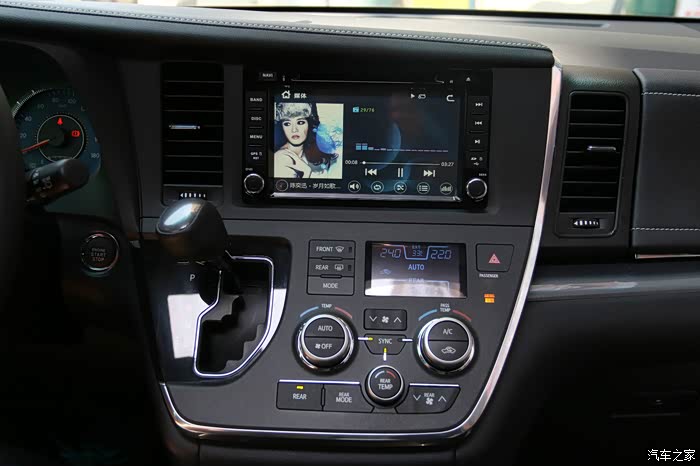

塞纳能在原车屏用凯立德不容易啊,从入手塞纳开始,就发现原车导航很难用,这是通病啊。又不习惯手机导航,无奈只好在周边汽配城安装了一个通用一体机。虽然除了导航还有DVD功能,也支持倒车后视。但因为是电阻屏所以操作有点迟缓不够灵敏,而且整体也不搭,把中控拉低了一个档次。

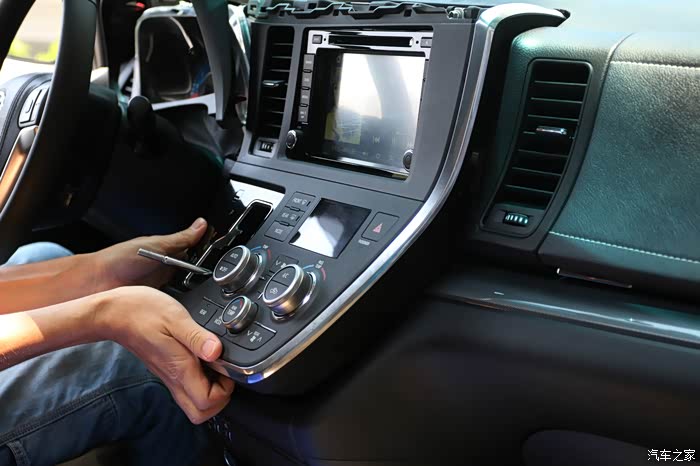

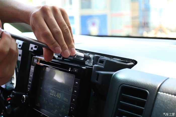

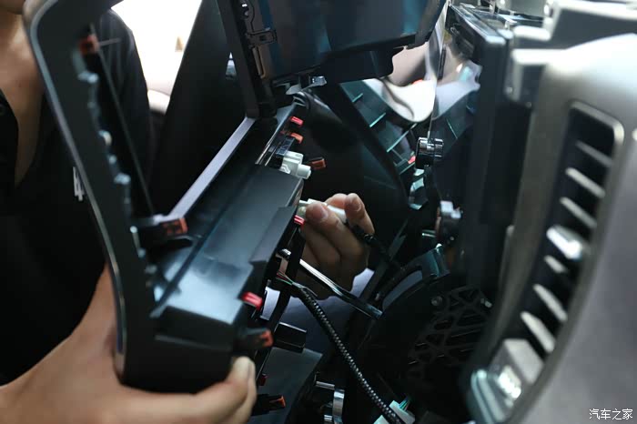

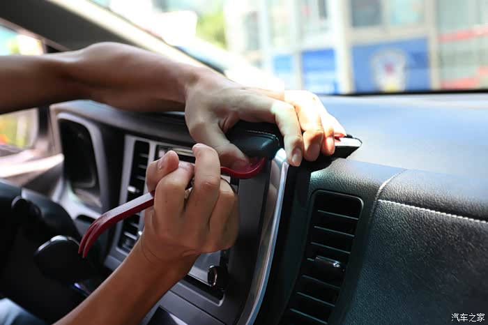

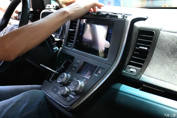

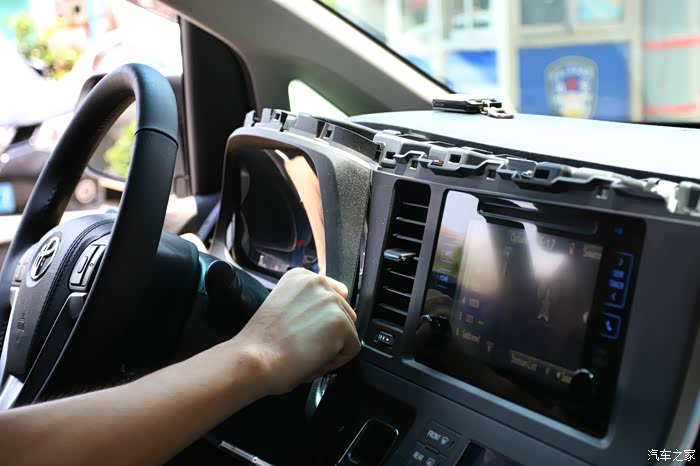

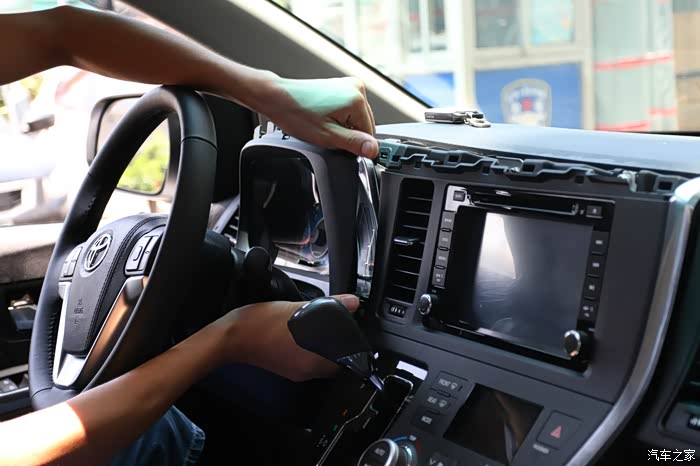

先用撬刀撬开中控彩色大屏上方的装饰板。

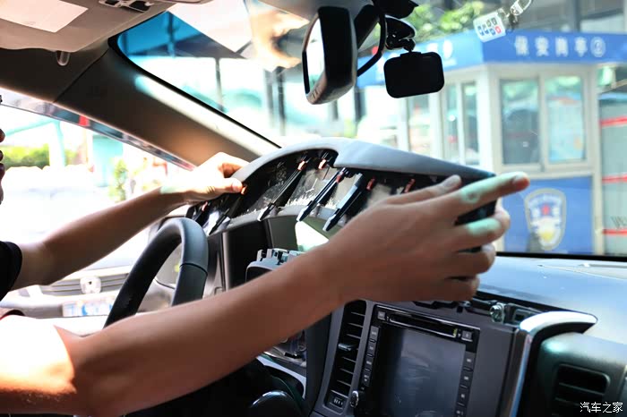

撬松仪表盘的装饰板。

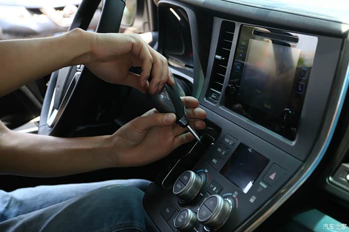

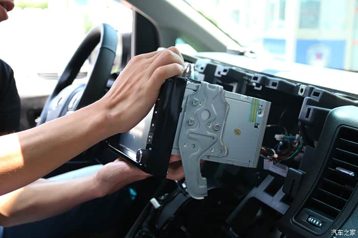

拧下挂档把手,拆开中控。
摘下中控面板。

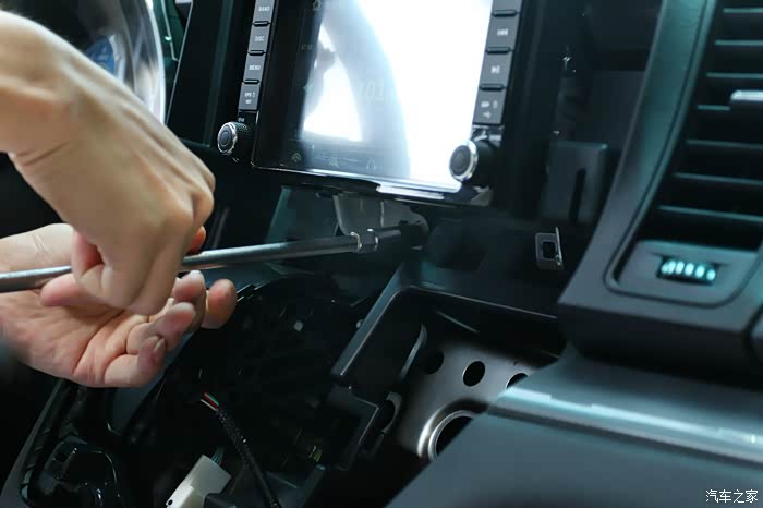

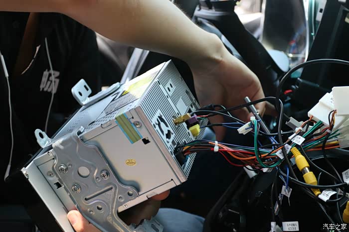

开始卸下固定一体机的螺丝
拆下来了,之前加装的一体机。

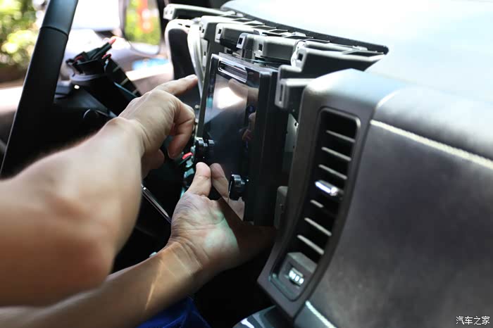

拆下来之后的样子。

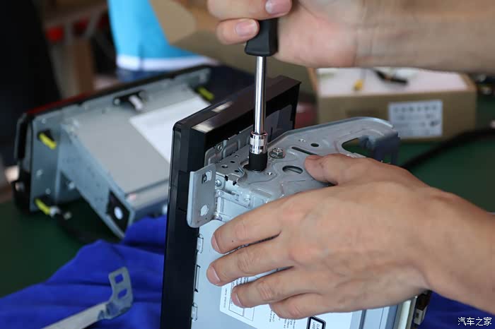

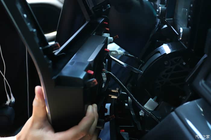

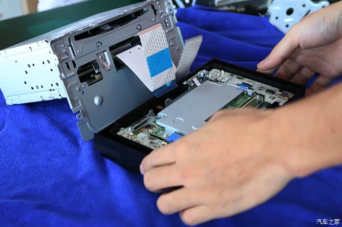

拆原车屏,准备加装导航转接排线。

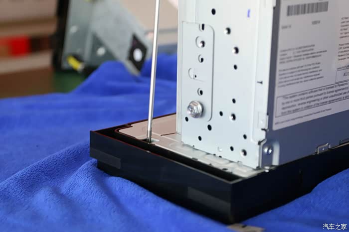

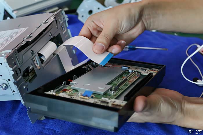

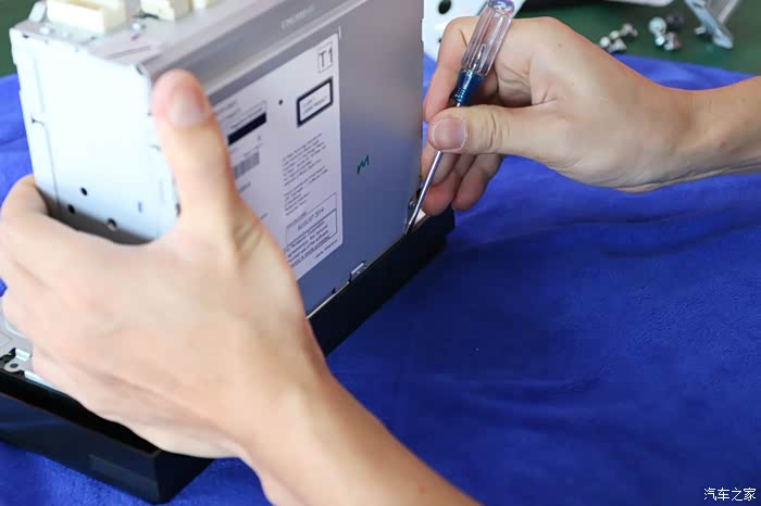

CD机和中控彩屏分离。

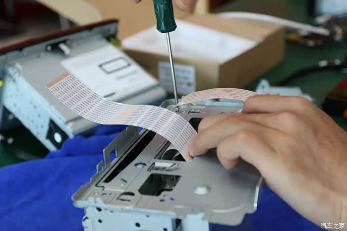

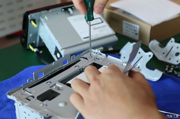

继续拧螺丝,拆下CD机铁盖。

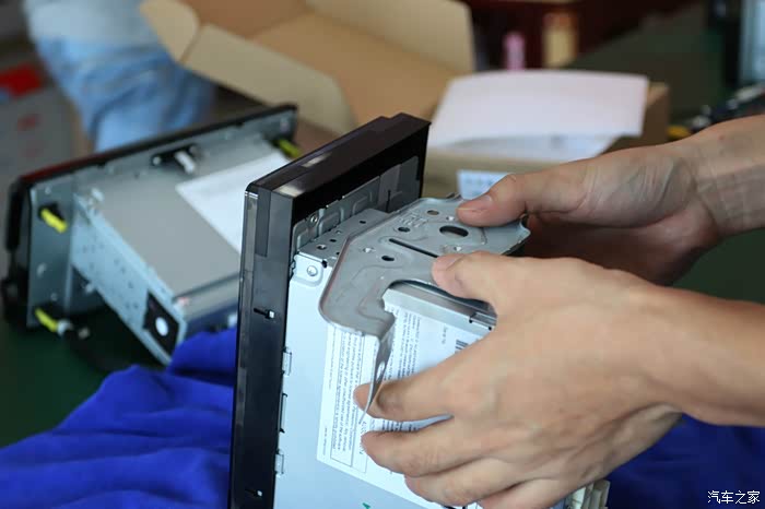

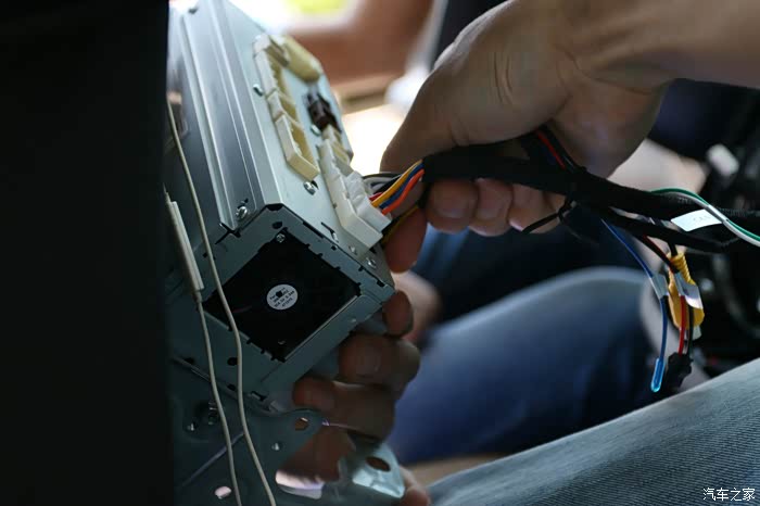

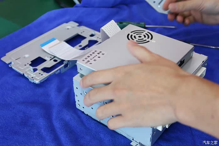

畅影的导航模块,直接固定在CD机上。

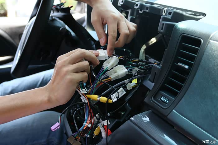

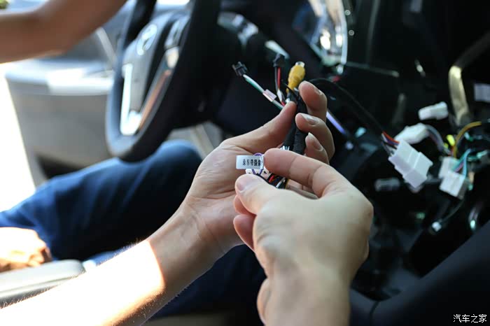

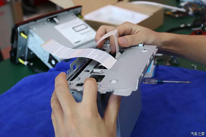

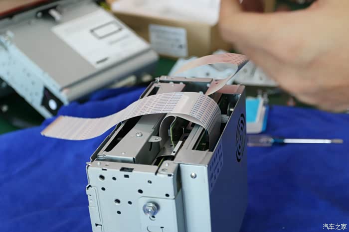

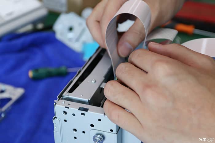

拆加装排线
引出排线,固定好CD机的铁盖子.
转接好排线。

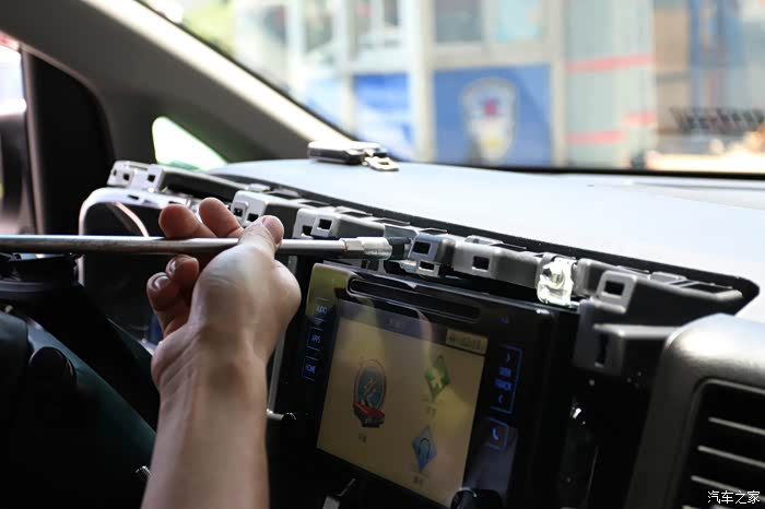

重新安装回彩屏。
固定好铁架。

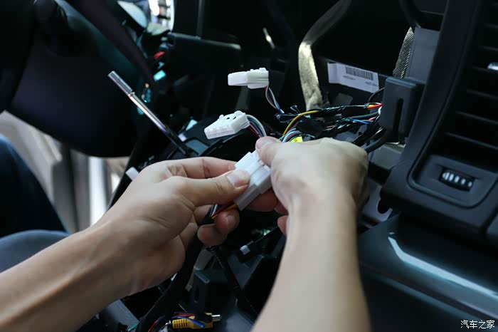

导航模块的线材,原卡位对接,无需拆线!

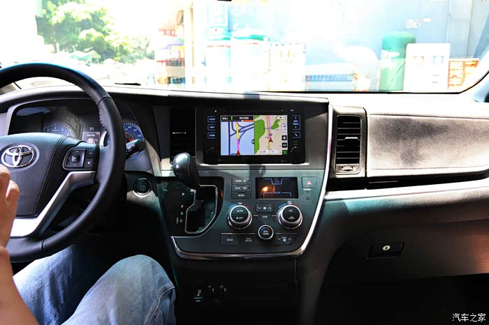

放好CD机,通电调试。
测试完毕开始固定CD机。
安装好中控按键面板。
一一安装好仪表盘装饰板、中控彩屏上方的装饰板以及挂档把手。

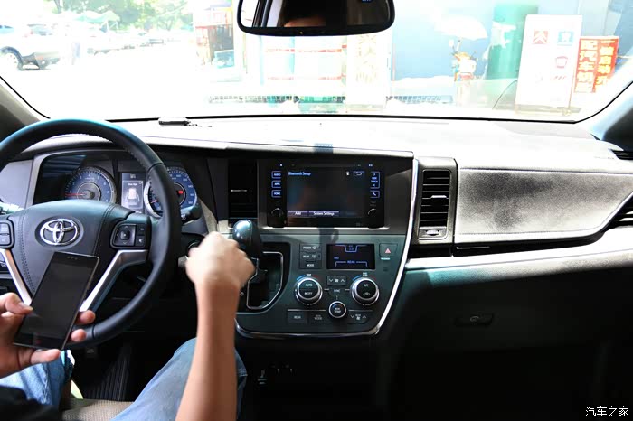

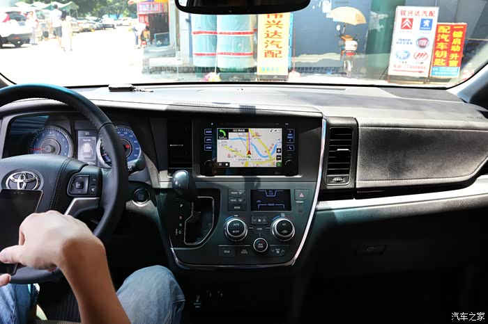

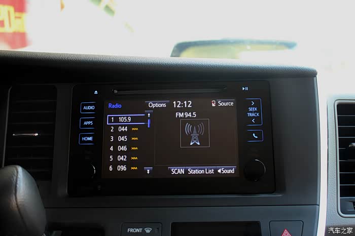

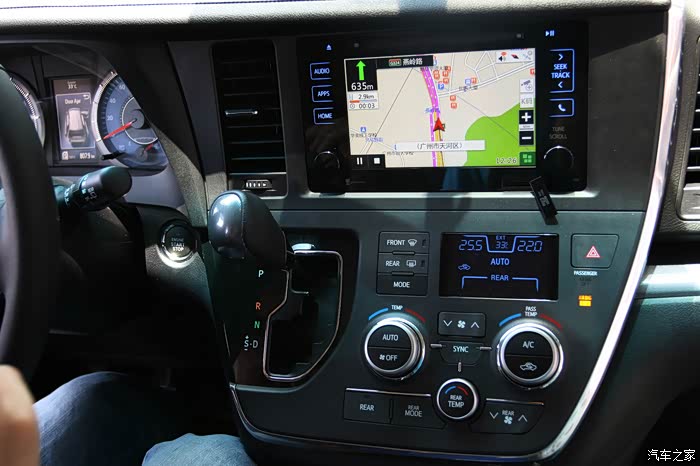

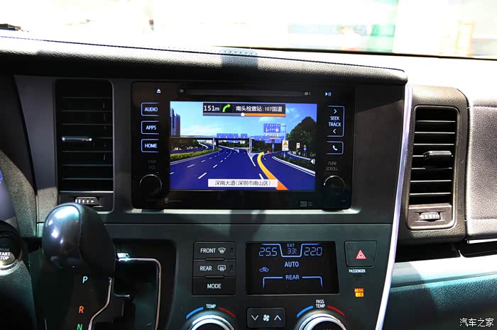

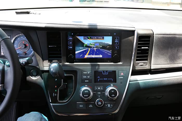

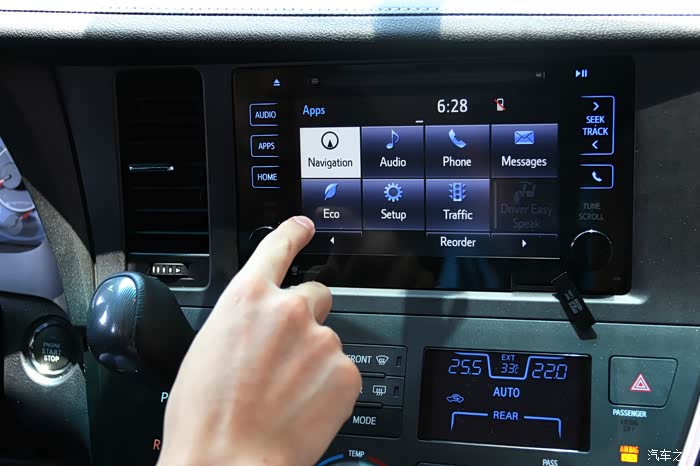

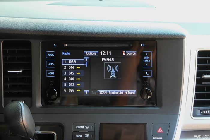

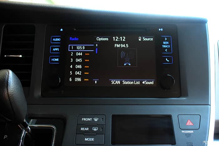

安装完成!打开许久未见原车界面。

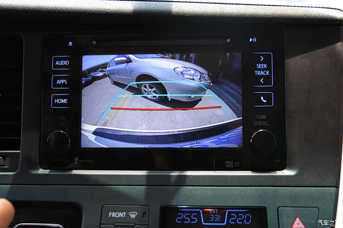

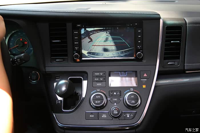

倒车后视。

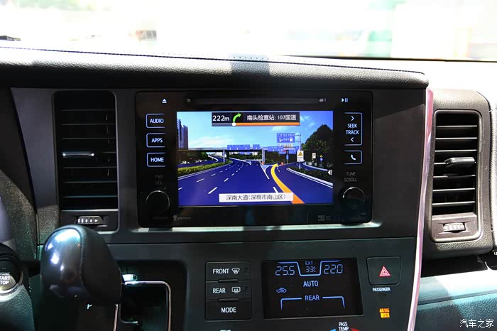

凯立德地图。凯立德的超速提醒、前方监控提醒、测速提醒以及路口提示,还是会让行程顺心顺意。
操作时长按中控彩屏左上角的AUDIO键3秒,图像就切换到新增加的凯立德界面了,再按一次就回到了原车画面。
