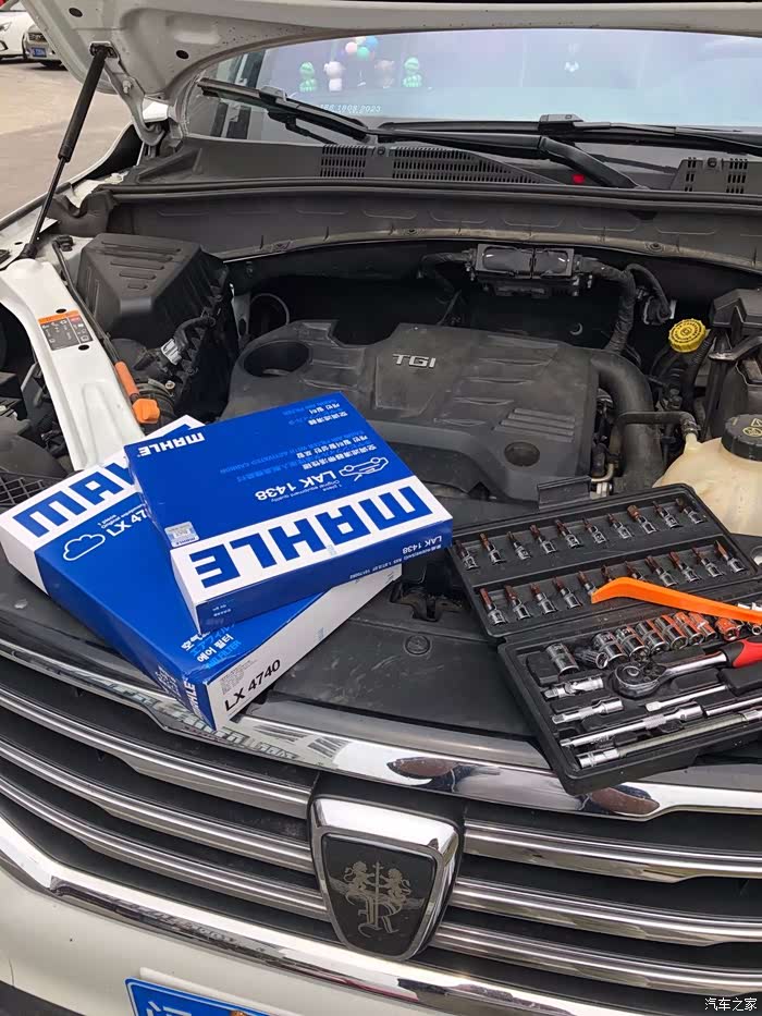

荣威RX5 常规保养更换空滤 空调滤芯教程
机油都是给修理店换的  ,人家店里有举升机换的比较方便  , 自己换又脏又麻烦 , 换不好还漏油。 所以一般不建议机油自己换, 这个是网上买的马勒空滤 跟空调滤芯  !
首先先换空滤(全称 空气滤清器) 它总共有4个十字螺丝固定   上面1个  侧边2个  下面1个

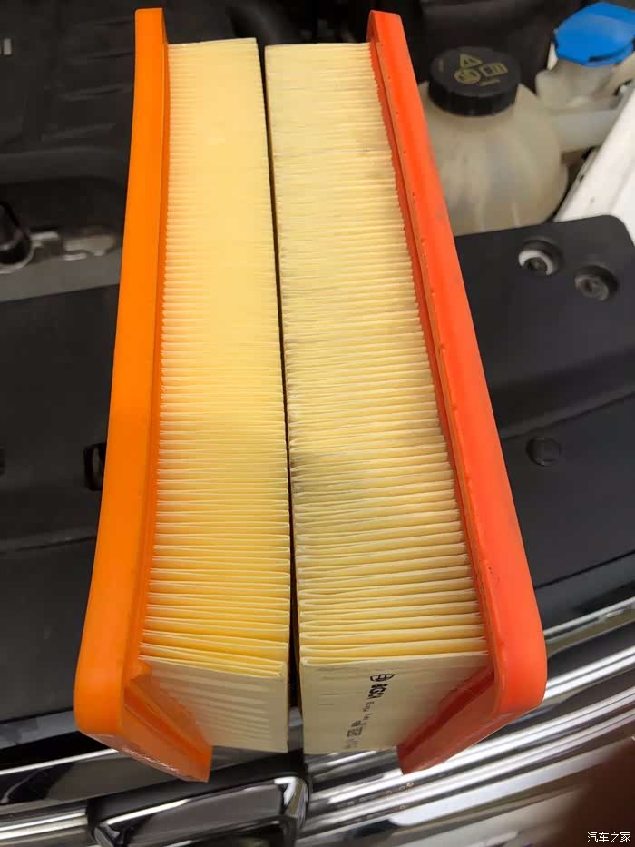

这个是新旧对比  左边是马勒的 右边是博世的! 过滤纸的高度矮一些(博世品牌的跟原车大小一样)
侧面对比图
新的空滤安装上去了,  外观尺寸是一样的,装上后把空滤外壳 按原路装回  螺丝拧上 就安装完成了!

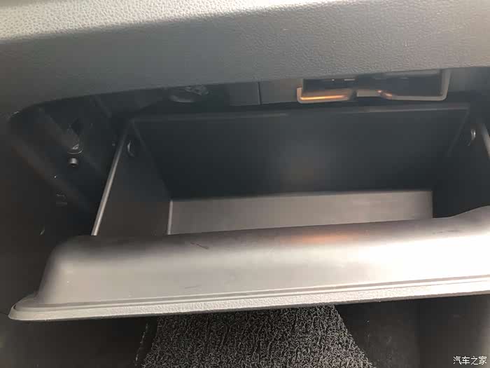

接下里是换空调滤芯器, 首先打开右杂物箱。
左右侧边这个2塑料的螺丝  准备一个1块钱的硬币也行 或者用一字螺丝刀!左右转动一下转松了取下来。
左右各1个

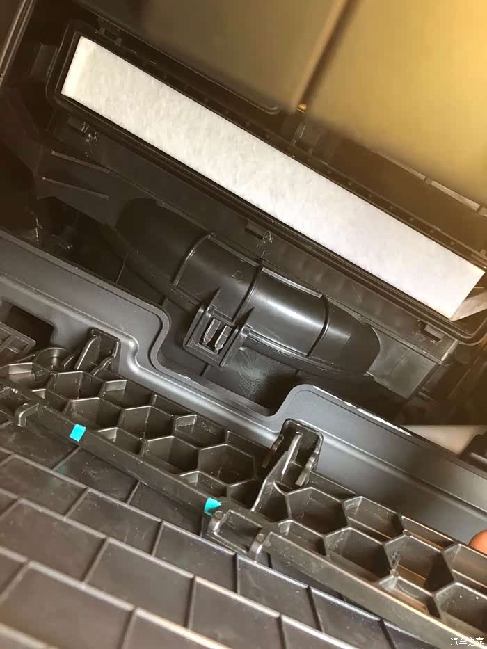

护板就取下来了  白色这个就空调滤芯。
直接拔出来就行,拿出来的时候要注意: 一定要慢一点取,因为要小心有大片的树叶 掉上面   取太快的话 树叶会掉到鼓风机里面。
空调滤芯博世跟马勒尺寸差不多,各有千秋   博世的活性炭过滤网薄一点  ,但是细节做工比马勒的好。滤芯的上面有标注箭号 按箭号的方向安装,对准位置装上去就行。
最后看一下 大概使用了7000多公里滤芯就这么脏了!  好了, 空调滤芯也更换完毕,自己动手丰衣足食。
