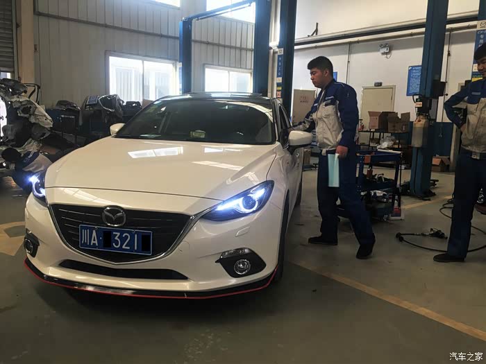

鉴于我国大部分地区恶劣的道路状况,再结合我自己的驾驶情况,所以在使用4S原厂机油的情况下,我仍然选择的是每5000公里左右在4S做一次保养,都只是换机油机滤做常规检查,4S那些清洗发动机舱或是清洗积碳这些套路忽悠不了我。20000公里时打算海淘新日石或是在YYP那买安索的机油。

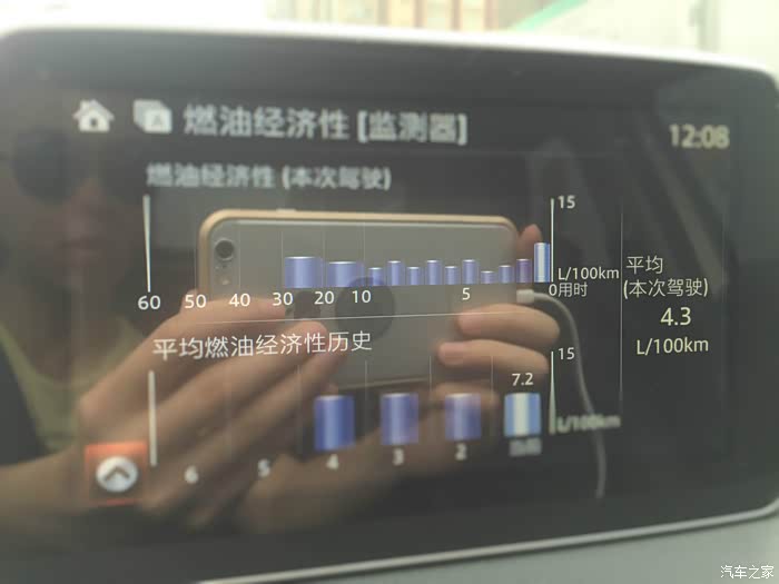

在我这么酷爱激烈驾驶的情况下,在成都限速100的三环主道上频繁加减速(因为总是有车堵在快车道或是超车加塞的),均速在80左右,半小时得到油耗4.3升每百公里,创驰蓝天简直让我欲罢不能。

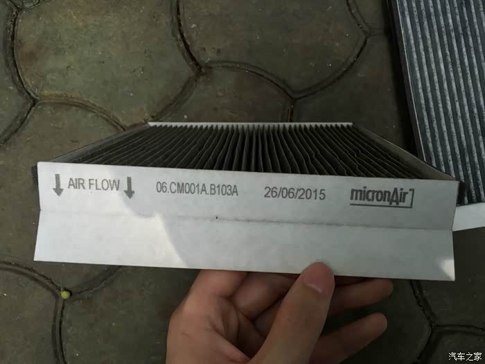

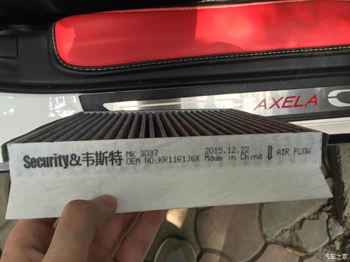

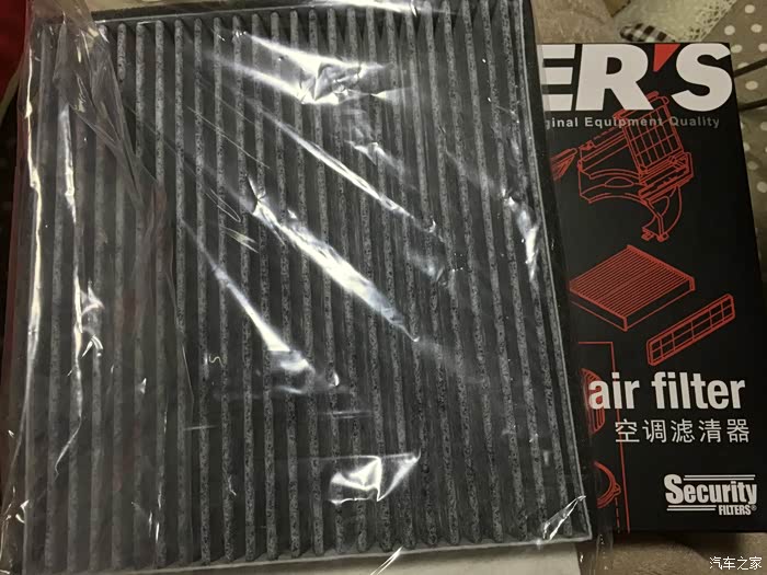

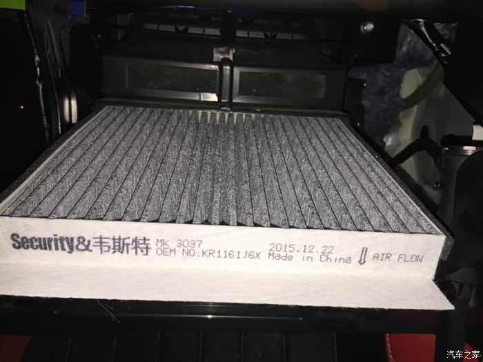

原厂空调滤芯本来建议是10000公里时就要更换了,但鉴于前两次保养都有高压气枪清洁,而且中途我还自己取出来清洁过一次,所以这次15000公里才自己买了一个韦斯特品牌的活性炭空调滤芯。
直接看图吧。
韦斯特是国产品牌,口碑和销量还是不错的,博世没有推出针对昂克赛拉的空滤型号,否则我会选博世,马勒也不错。
35元还是38元不记得了,天猫购入。

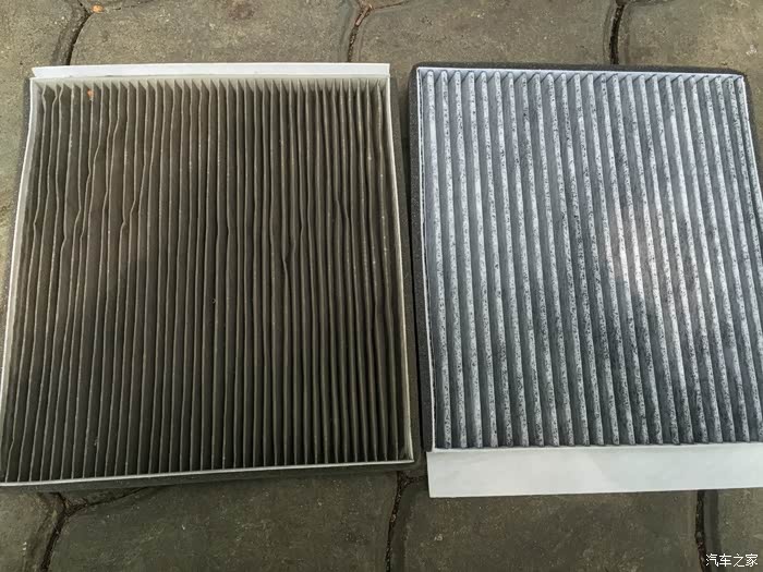

原厂的空滤叫啥牌子我忘了,反正某宝也能买到,可是和韦斯特一对比就特别明显能看出档次,原厂的就轻飘飘的一张纸似的,带活性炭的起码是原厂的两倍重。
脏得不要不要的。

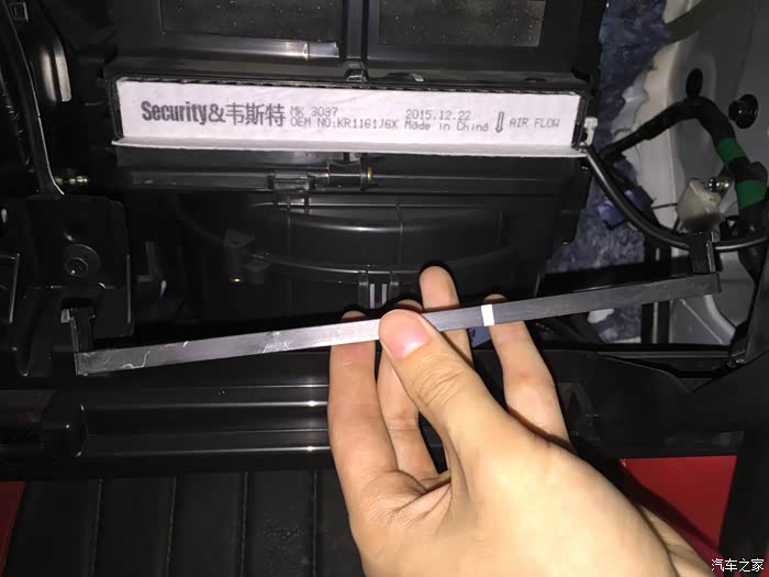

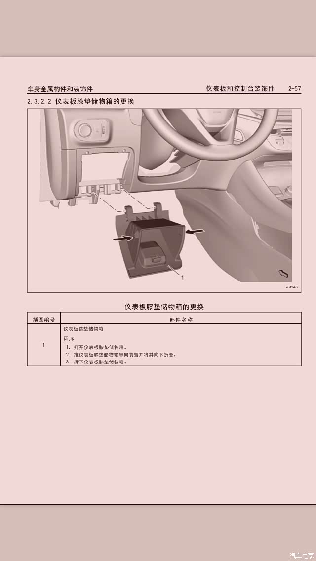

取下手套箱,按照侧边箭头向下的方向插入空滤安装位,然后扣上紧固用的封条,完事。

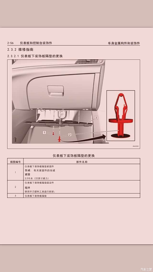

至于怎么取手套箱,这个很简单,论坛里已经有太多帖子了,我也是照着其它车友的帖子自己取下手套箱的,自己搜一下,不用任何工具,纯手动就能操作。

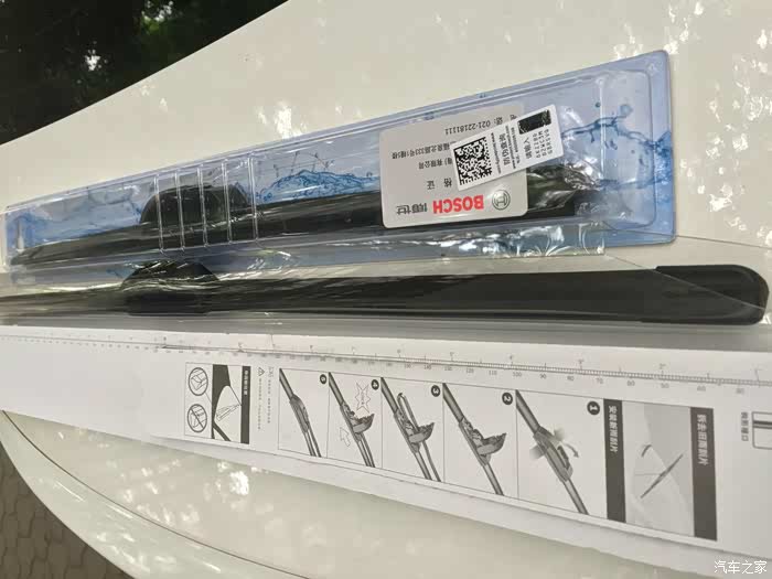

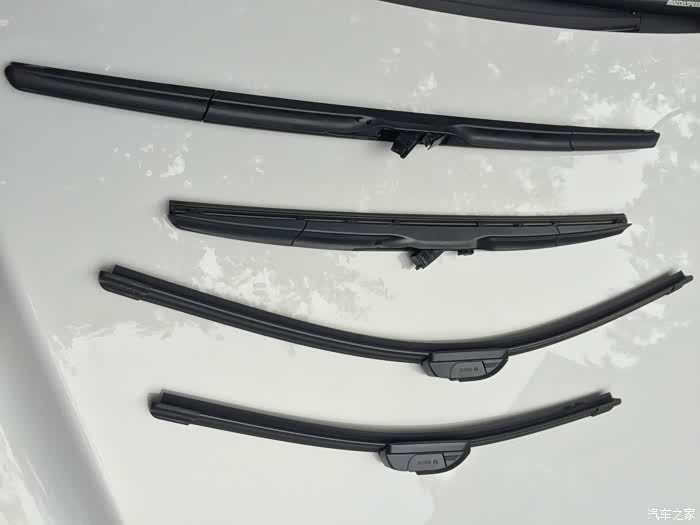

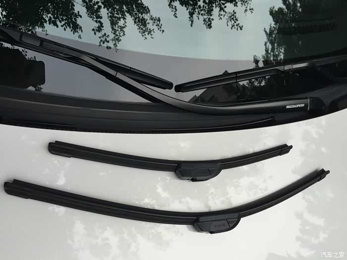

最后是【无骨雨刷】

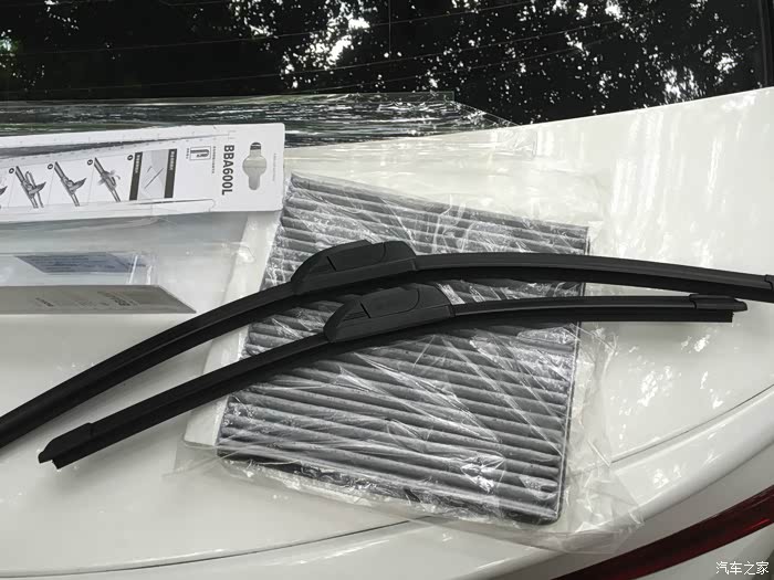

我选用了博世的新神翼无骨雨刷,92元还是多少。

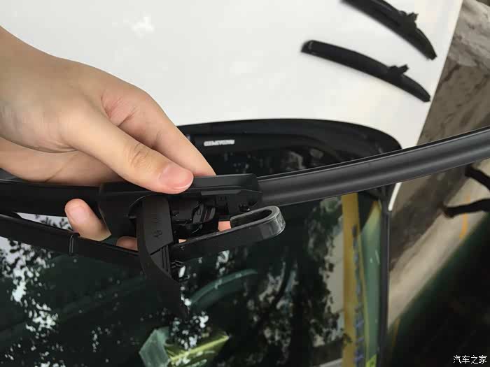

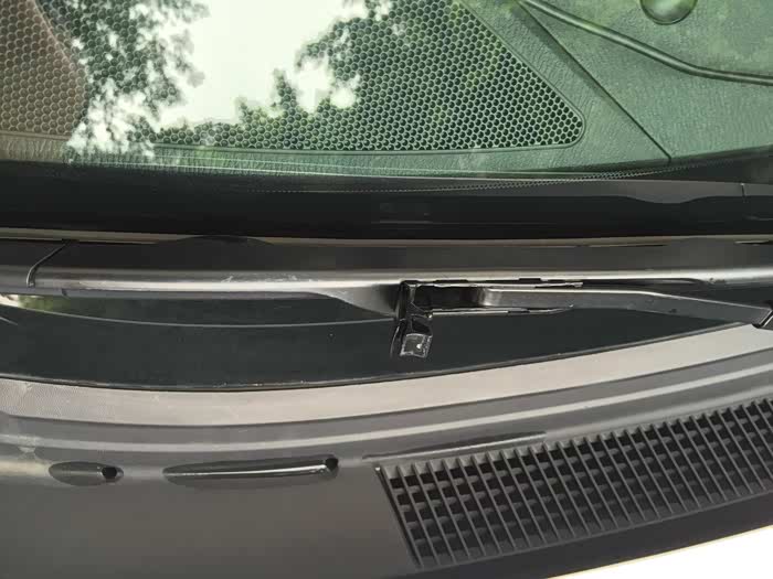

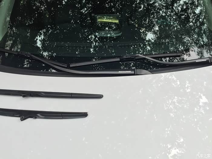

之前看到有网友在争论原厂雨刷是无骨还是有骨,可以很明确的告诉大家,原厂是有骨雨刷,仿无骨设计,够鸡贼的。原厂雨刷在我用到10000公里的时候就已经出现了刮水不干净,留下水痕,我是眼睛里揉不得沙子的人,看得我牙痒痒,早想把它换了,等了好久终于等到今天!
这个也很简单,纯手工操作,同样也不需要借助工具。
找到原厂雨刷上的一个小扣子,把它扣起来,然后将雨刷立起来,翻转到底,最后往下方滑动,稍微使点劲,很容易取下来,放上去也是一样的步骤。
装上无骨雨刷,需要先揭开雨刷上的盖子,然后将雨刷杆从下方穿进去,按照挂钩的方向装好,再盖上盖子即可。
大功告成!
这套无骨雨刷据说可以用一年,比原厂有骨雨刷轻多了。坐在车里,雨刷的盖子有点高,比原厂的要高一些。
