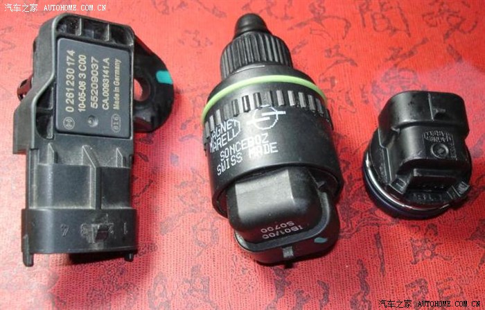

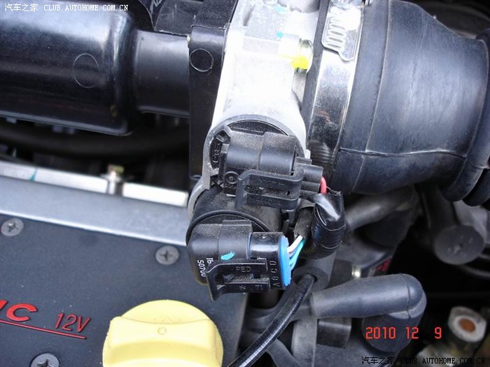

     就是这种所谓“不能单独更换马达和节位”的节气门

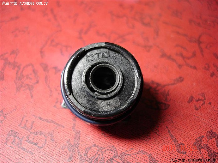

       这3个都是从我车上换下来的,马达和节位都完好无损。
        现在和大家分享一下我的经历。我折腾,是因为我的车有冷车怠速不稳、有时会熄火的故障,前后换过水温传感器、火花塞、点火线、怠速马达、进气空气温度传感器,最终更换节气门位置传感器而解决。所有配件都是在网上购买的。网购怠速马达后在等货时自己也在琢磨安装的问题,后经请教网店老板,得到的答复是“用力往外拉就下来了”,但问题是那马达可用劲的地方太小了,使不上劲。经过3天的琢磨,自己终于想出了一个方法,那就是找一个马达直径大小的扎箍(就是发动机进气管上头尾两端都有的那种扎箍,可用螺丝刀拧紧的那种钢箍),再找一块结实的牛仔布,剪成长条状, 长度要有40公分以上, 一头用扎箍扎紧在车上的怠速马达上,再拉住布的另一头用适当的力往外拽,很轻松就下来了装的时候马达的定位点要对准节气门座的缺口,再找一直径适当的螺丝套筒,用布垫着马达轻轻的往里敲,到马达身上的小齿和节气门持平就行了。刚开始厂里的师傅也说这种马达换不了,在我的坚持下用我这种方法拆装后,整个节气门座和怠速马达上没有一点印记,可以说是“无损拆装”,我敢说就是到了4S店,只要我不说他们也绝对不会发现这马达是换过的!还有,不用担心装回去的马达不牢靠,因为这马达是靠它身上前端的那个小齿小钢片卡住的,装的时候也不要再用其他胶来沾,很牢固的,前提是你不能经常的拆装它。
       节气门位置传感器的拆法和马达不同,因为它外露的部分很少,没有受力点。仔细观察节位,发现它有一对突起的“小耳朵”,我们可以用一把电工刀之类的薄刀片插入“小耳朵”和节气门体之间的缝隙,另一把插入线束插座和节气门体之间的缝隙,双手均衡的用力、上下轮换小心的往外撬,也是很轻松就下来了。装的时候记得对准定位缺口,用一把张开的钳子横着压住节位的两边,再用锤子轻轻的敲击钳子,直至节位安装到位即可。

这个是车上拆下来的,原车的配件。

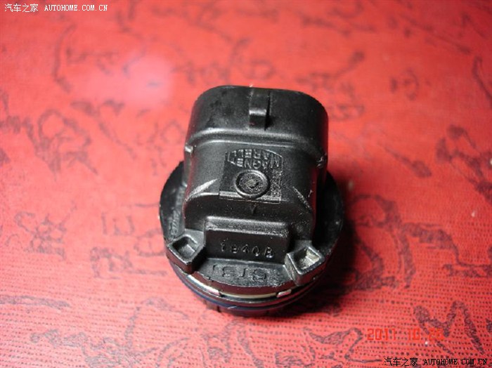

     在更换怠速马达和节气门位置传感器之前我还折腾了很多,这是水温传感器

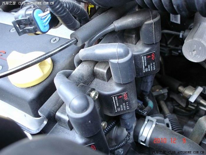

这是发动机点火线

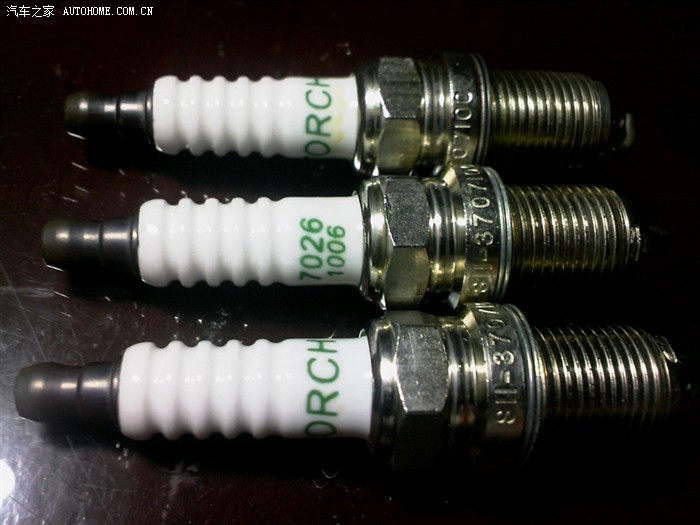

这是换下来的火花塞,把它放在醋里泡了一晚,上面的积碳都融掉了,就跟新的一样了。

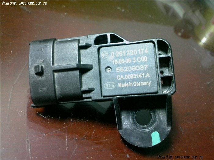

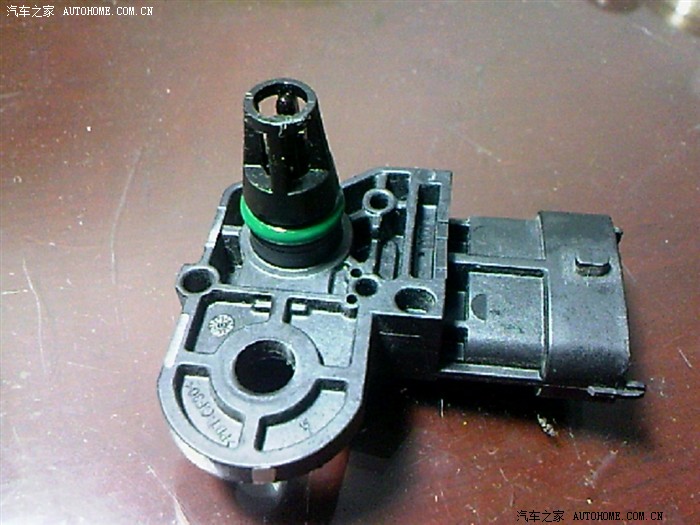

这是换下的进气压力传感器

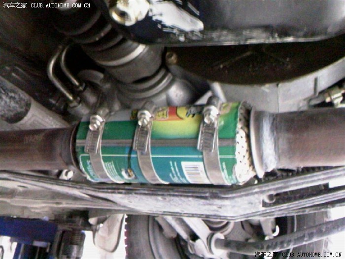

之前因为排气管共振我还折腾过排气管,实践证明这种方法真的有效。

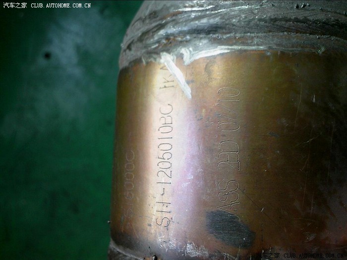

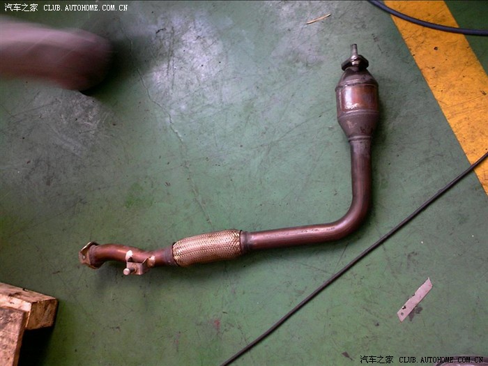

后来换过排气管,加装排气管支架,共振问题彻底解决。这是原车的排气管

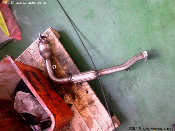

新的排气管

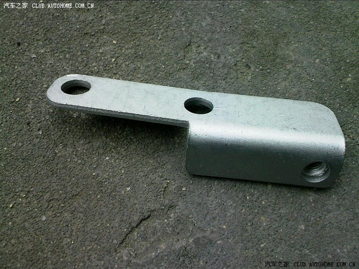

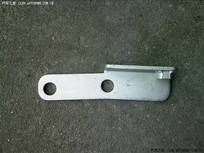

排气管支架
