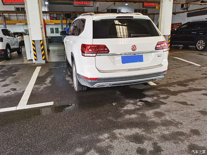

到达4S店
进店等候

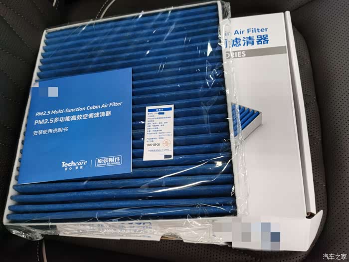

产品说明,喜欢,功能非常强大。途昂原厂是普通型的空调滤芯,今天购买的升级款,PM2.5不错,采用三层设计,功能强大,可以过滤PM2.5细微颗粒,特别是车流量大的情况下还可以有效吸附汽车尾气排放中的有害气体,内部还有植物提取的天然物质,有效控制细菌和螨虫,的确是个好东西,现代社会对于有益身体健康的物品大受人们喜爱,把健康和安全放在第一位。

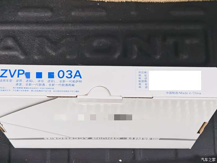

产品型号
蓝色给人清爽、洁净的感觉,PM2.5使用了医疗和卫生设备的传统色。

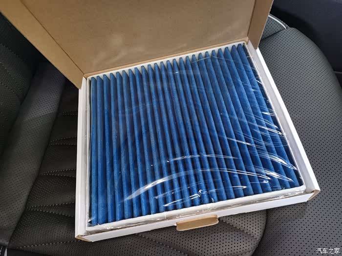

拆开包装有点迫不及待
包装内附有说明书与合格证

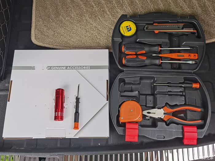

准备下工具

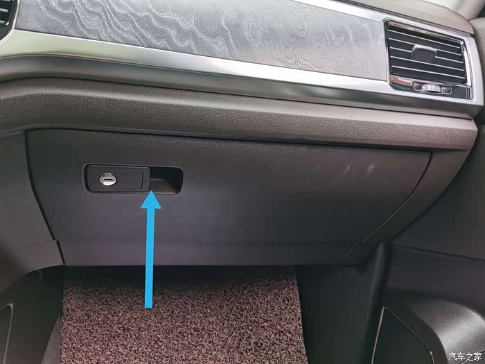

用手指打开手套箱

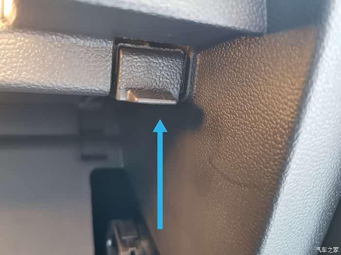

箭头处分别有一个按钮,放大按钮处可见下图箭头所示
左侧
右侧

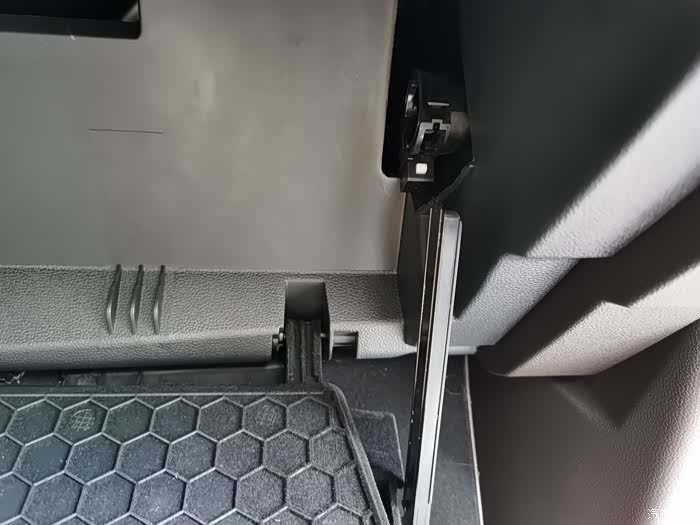

将按钮按到底,箱盖自动落下,此时是半开状态
右侧有感应手套箱打开和关闭的装置,同时打开照明

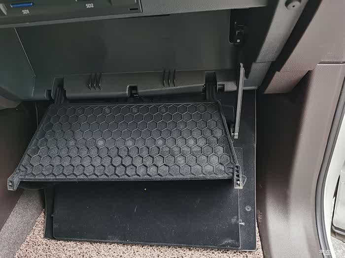

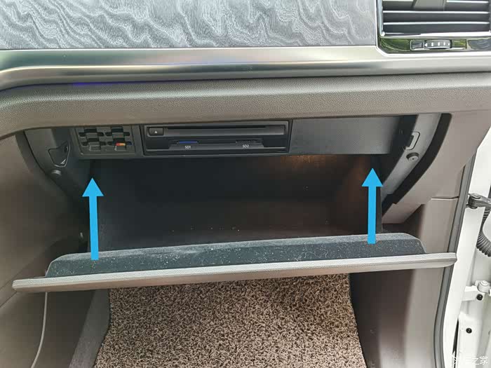

手套箱完全打开的状态

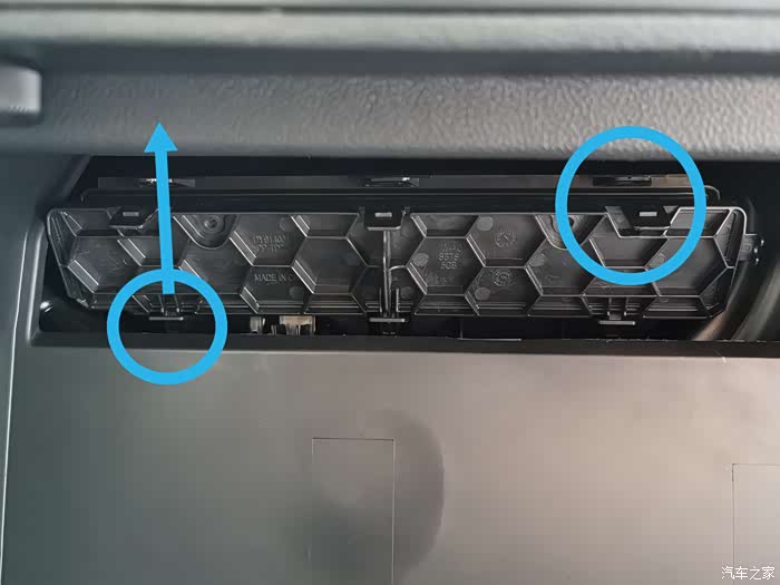

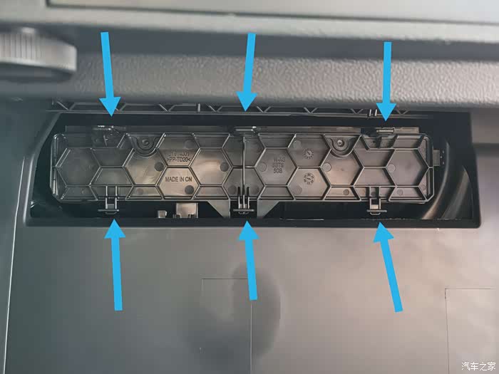

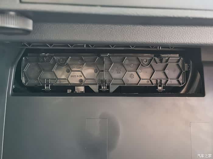

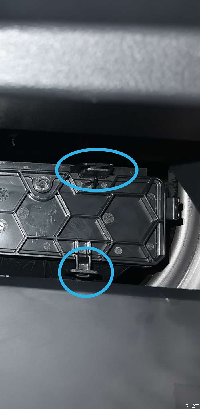

上下分别有3个卡扣

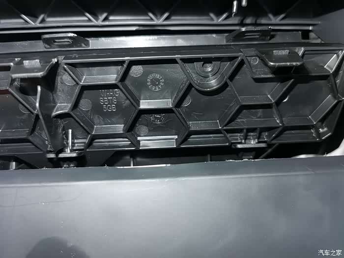

放大图片,可以看出,下面卡子是插入状态,上面的3个才是真正的卡扣

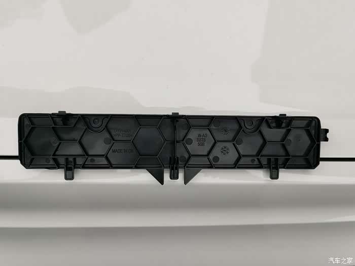

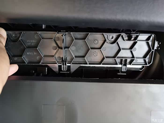

将上面3个卡扣的下层用手指往下按,比较紧,所以可以用上之前准备的螺丝刀插入卡扣夹层中,3个卡扣完全脱离后将塑料盖往上提即可取出
现在可以清楚的看到盖子的构造

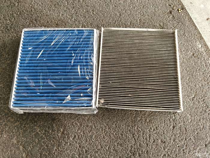

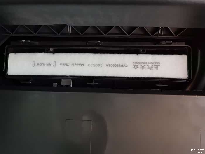

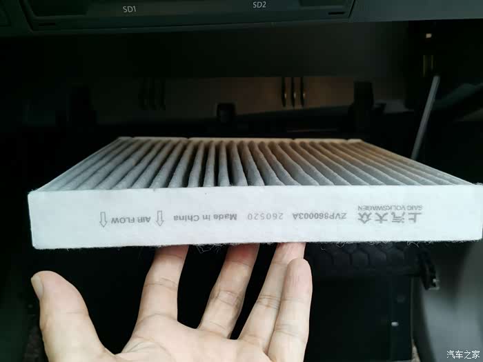

一年的空调滤芯已经很脏了,保养周期还是很有道理的

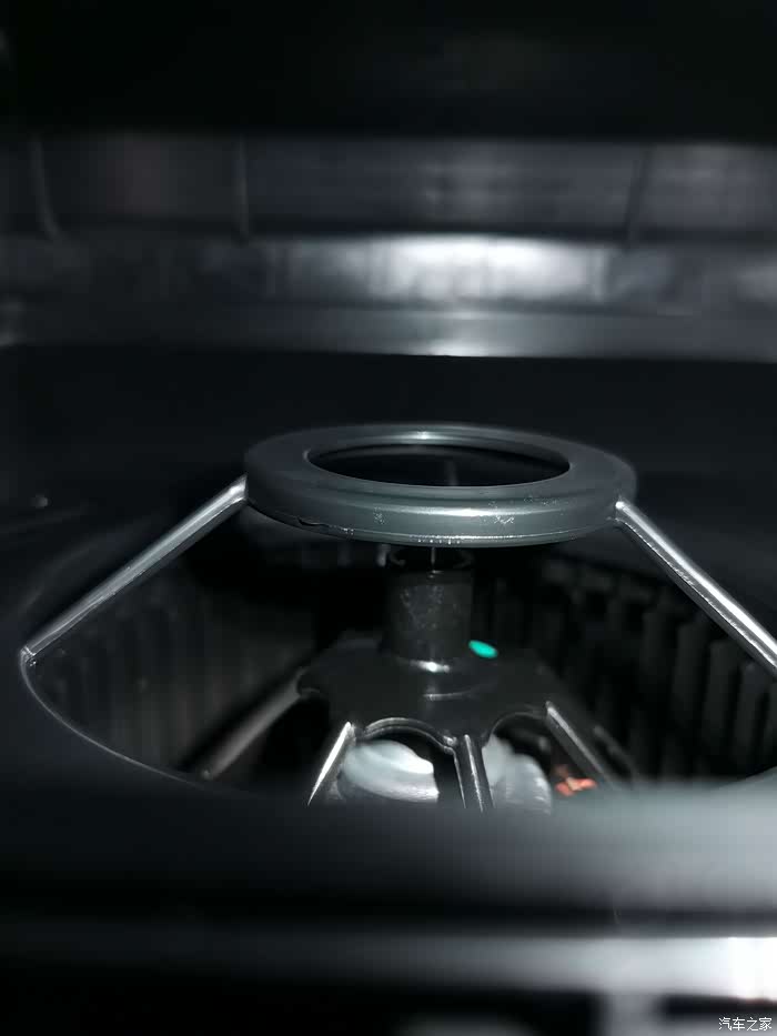

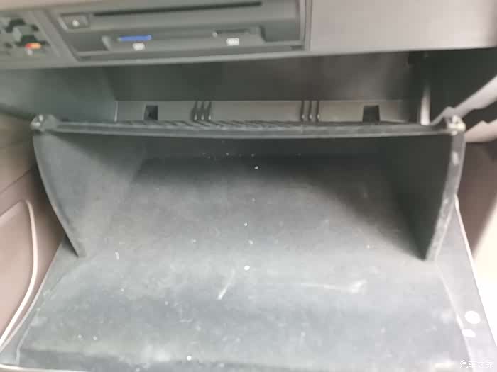

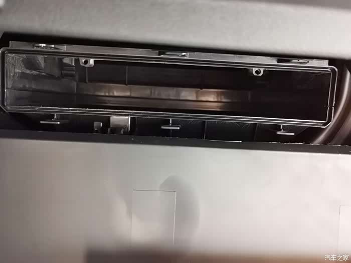

空滤槽
这个是内部结构,还是比较干净的,空调滤芯将放置上部

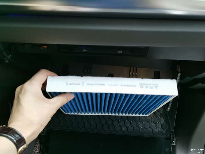

设计人性化,按箭头指示安装
蓝色在下部
只需塞到底部
先将下部3个卡子插入
将上部3个卡扣推上去卡紧即可
复位,自己动手还是比较容易的

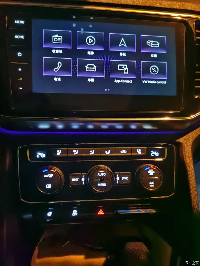

不知道是不是心理作用,感觉空调风比之前冷了
大众车系的空调系统还是非常给力的。
