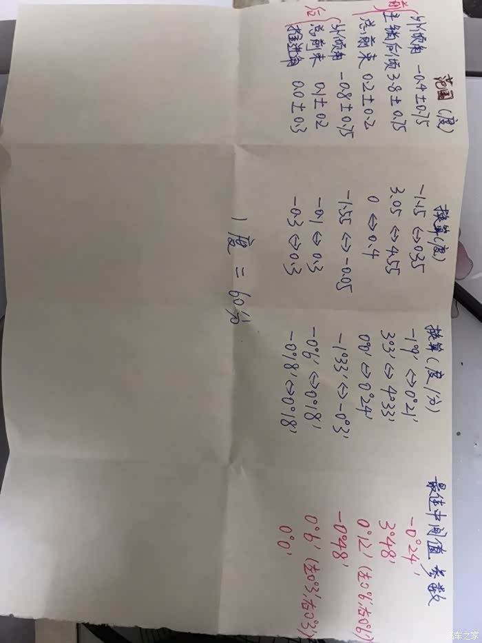

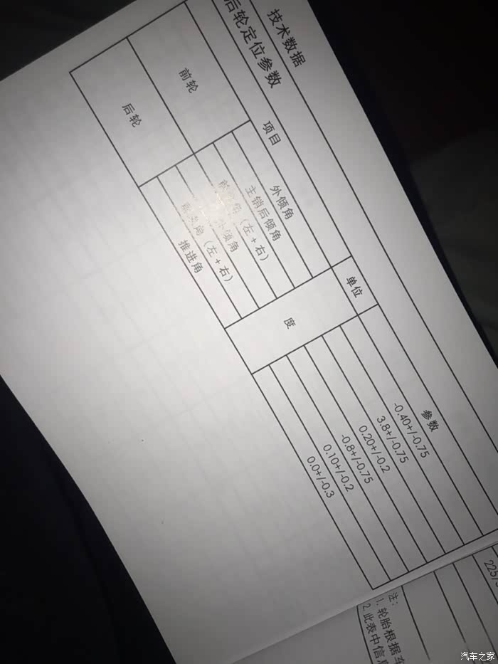

本人有强迫症,由于去年换轮胎被忽悠做四轮定位,从此就没开车舒坦过,至此一年,前段时间终于搞定,特来分享。不知道你们是不是跟我有一样的感觉,就是做完四轮定位,车子也不跑偏了,方向也正了,但是车子颠簸路面的反应跟原先不一样了。又是怀疑悬架变形,又是怀疑减震不行,这个那个烦死。其实这些都好的情况下,真有可能是四轮定位的参数不是那么吻合你的车,你或许也看到了,师傅给你把定位调到了绿色范围区间内,看似没问题了,可是你开起来手感路感压根就不对,这是因为绿色区间范围太大了,我们要尽可能往区间的中间值调。我结合原厂说明书规定的定位参数范围,给做了单位换算,说明书上的单位都是度,1度等于60分,如果定位仪是显示毫米的,那1分等于0.167毫米,自己去算。图中最后的红色数字就是中间值,调的越接近中间值越好!其实我发这个,我知道很多人包括修理工看到了会喷我,会说你车都开了很多公里数了,底盘肯定跟原先不一样了。那我问你一个问题?你知道肉眼观察不到的地方,底盘哪里有问题?你说的出来嘛?你不试一下怎么知道好不好呢?必需要素我也说一下,1.要有会做四轮定位的店,机器要准,师傅要细心,不要那种只会调前束的,告诉你倾角都不好调的,那种定位只值30块。包括别克4s店我告诉你,他们也只会调前束。之前被坑去过好几次了。2.各部件没有变形,或者换新件了,原厂件规格,重新定位可行,单纯的参数乱了。3.目前没啥异常,不要做定位,很重要,因为会弄的店太少,不会弄的越弄感觉越不对!
