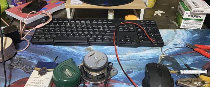

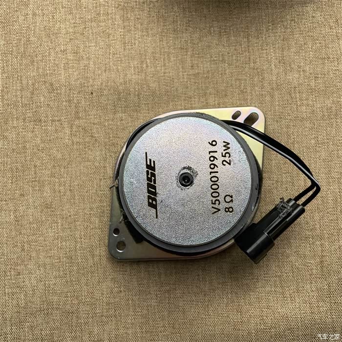

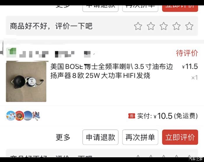

由于没有安装位置的尺寸,挑个小的买比较稳妥,三天之后喇叭到货,开整!
喇叭到家先试音,完全符合我的要求,基本全是中高音,原带的线只有很短一丢丢,拿出前一天下去买的长线接上!
俩条线接头用电烙铁上锡,热缩管包扎,直接用手拧上也行,但是时间长了有接触不良的隐患!

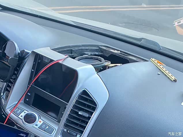

第二天中午天最暖的时候下楼,开始拆中置喇叭罩,我是人生第一次,根本就不知道在哪下手啊!摆在你面前,但你就是不会整,愁人不!拿出手机打开浏览器吧!找点教学片教学图片啥的观摩一下专业选手的经验,半小时之后,心满意足,上吧!找出塑料撬棒,找准缝,使劲往里捅就完了!!!
可是问题出现了,这玩意也是第一次啊!紧的不得了!根本插不进去啊!撬棒都掰断了,也没翘起来,回去取神器!

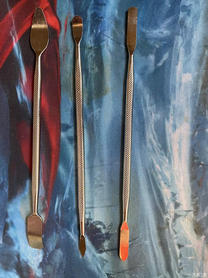

还得是这硬东西,三下五除二就撬开了,四周卡扣全都顺利拔出来,只有中间的俩个卡扣死活就是拿不出来,看好方向,使劲往上提,咔嚓一下,右边框掰裂了
、我这心呐!本来在车里待一个来小时就冻够呛,想想还是继续拆,大不了换个中网
,这回再看好方向,使劲提,吧嗒一下,终于顺利的拿下中网。

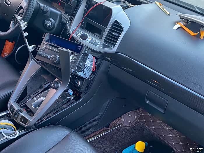

接着拆储物盒,螺丝是真紧啊,拧麻花了俩把十字螺丝刀,才顺利拿下来,

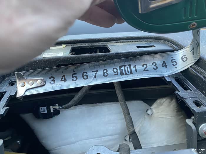

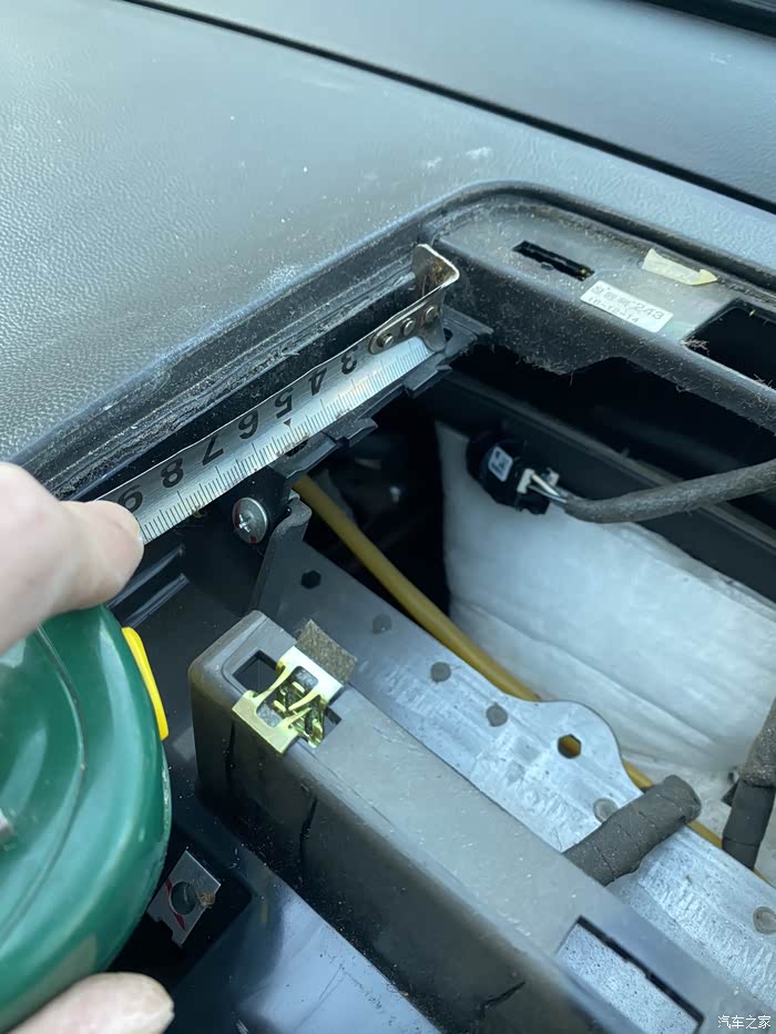

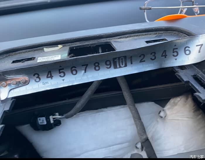

第一阶段胜利结束,拿出卷尺量安装位置尺寸,好决定接下来如何摆放喇叭合适!
,这回再看好方向,使劲提,吧嗒一下,终于顺利的拿下中网。接着拆储物盒,螺丝是真紧啊,拧麻花了俩把十字螺丝刀,才顺利拿下来,

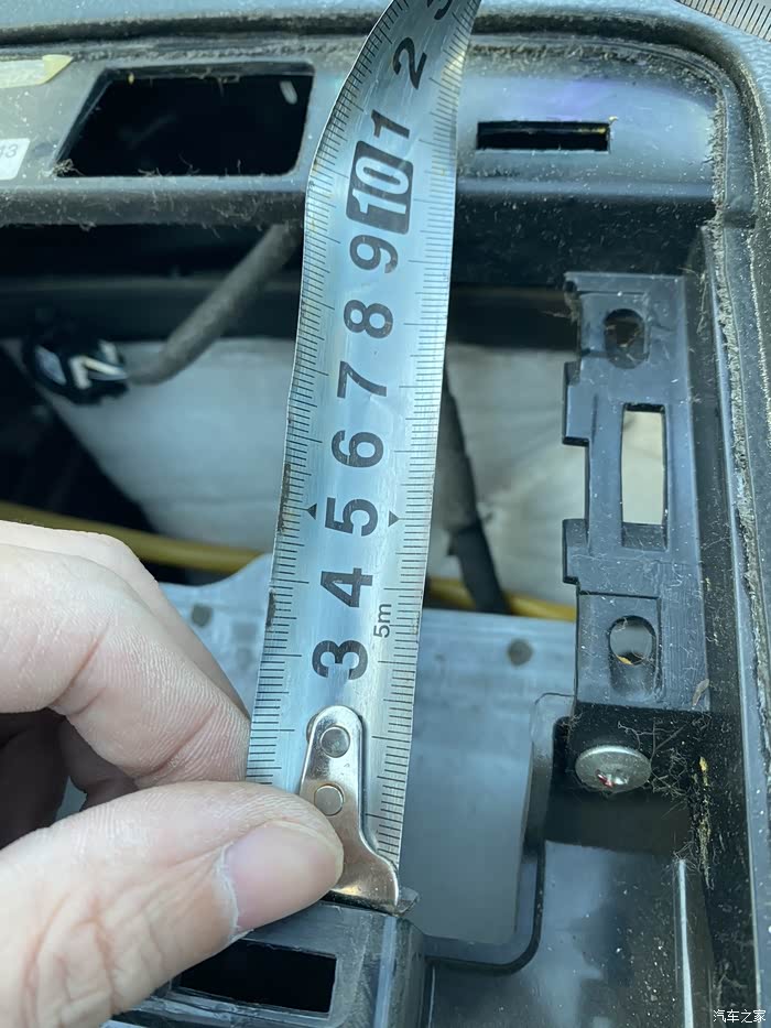

下面是一些安装位置的尺寸,发出来供大家参考!
横向俩孔距约15.5厘米
横向塑料框边缘vs边缘约13.5厘米
纵向俩孔距约5厘米
纵向塑料框边缘约10厘米

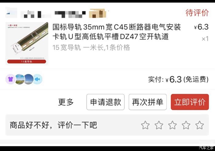

量好了尺寸开始研究第二阶段如何把喇叭稳定的安装到里面,手头没有合适的材料,想过用扎带,但是稳定度不是很好,去五金店看看有啥能用着顺手的东西,果然在五金店发现了可以使用的家伙
!15宽度的电器导轨,本身带长孔,宽窄度也适合,买!再买俩根锯条,几颗小螺丝!
就是这种

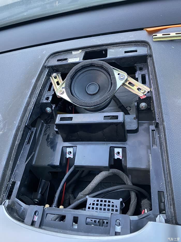

回到车边,用尺量好孔距,手握锯条开切,锯出痕迹用手来回折就可以得到想要的尺寸了!
第一次按照15.5的孔距,得到俩条导轨,上车安装时发现,装好导轨喇叭太宽,原位置根本放不下,这心情!
装这么个玩意,一波三折,一步一个坎
装这么个玩意,一波三折,一步一个坎
开动脑筋改方案吧!期间参考其他车友的办法,都不太可行,没有工具和原料,那就手里有啥就琢磨啥吧!最后想到由初始的双导轨改为单导轨,操作时发现不科学,单边固定不住喇叭,
那就再改!既然双长轨装不下,单长轨不稳定,那就变成双短轨,拿着喇叭在安装位置反复比量,双短轨是可行的,拿好几条蹲路边再锯俩条7.5厘米的双轨,拧上螺丝放到安装位,简直完美,拿钳子掰掰角度,让喇叭向着车内微倾,喇叭与边缘塑料和导轨位置粘双面胶预防震动异响!
