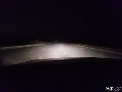

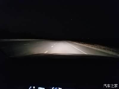

zk4587 关禁闭 已屏蔽
雅阁
我也是2.0的出厂设置太低 了,必须调整,是我见过出厂设置最低的。动手能力强就自己动手,有个长起子,打开发动机有个专门调整的孔。网上有教程,很方便。4S店也可以免费调,很简单。我是自己调整了,感觉好太多了,本来想换灯,调整后感觉不错,大家看看如何。
zk4587 关禁闭 已屏蔽
雅阁
上面是远光,下面是近光。大家看是不是好很多了。
