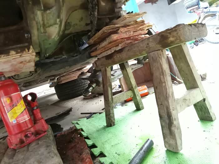

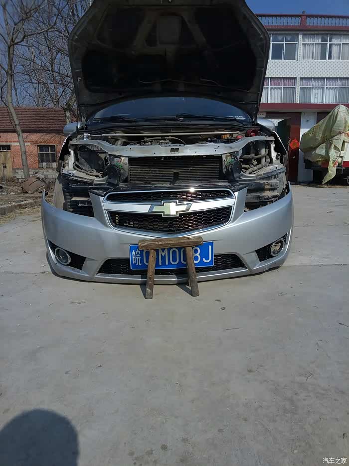

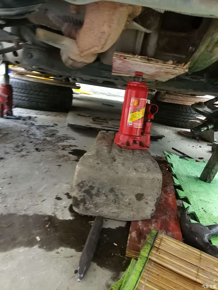

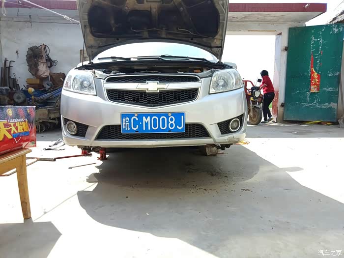

没有专业的工具,只能用千斤顶。
升不起来了,只能这么高,取下变速箱的时候有点吃力,条件有限,凑合吧。

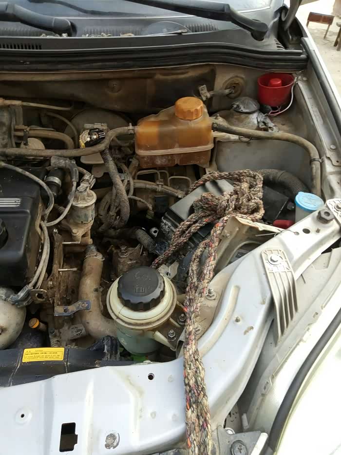

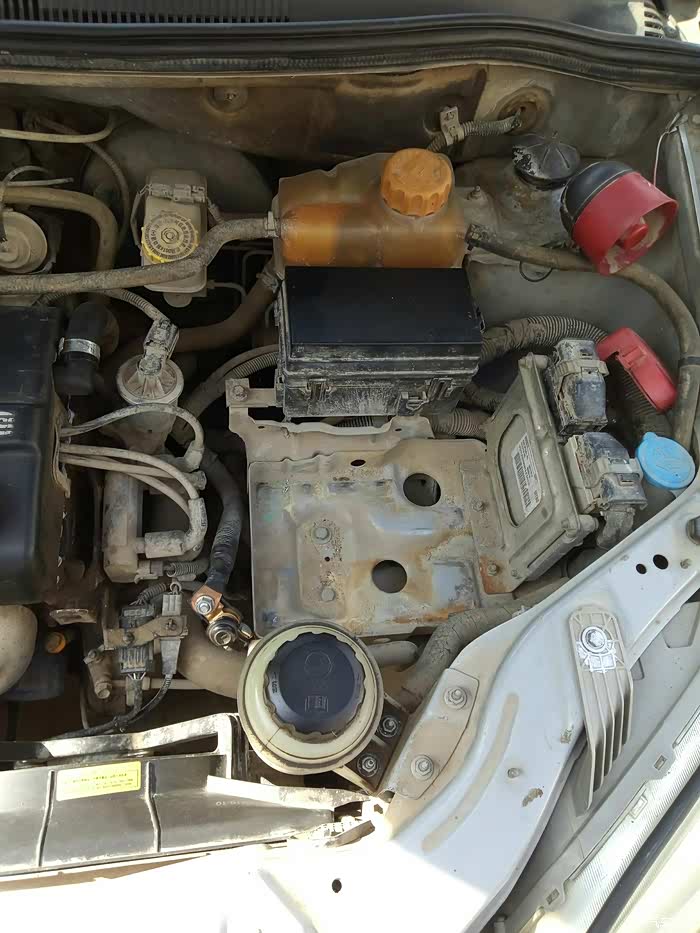

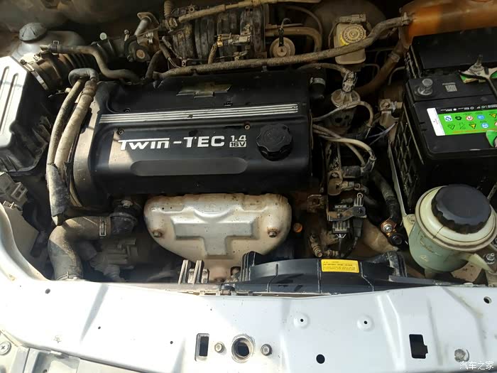

电瓶取下

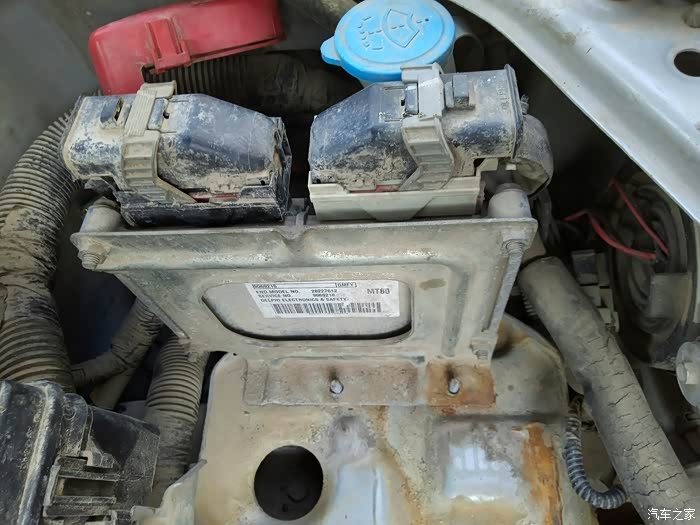

电脑板也要拆

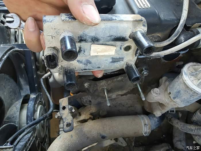

为了方便下变速箱的螺丝,高压包也下来了

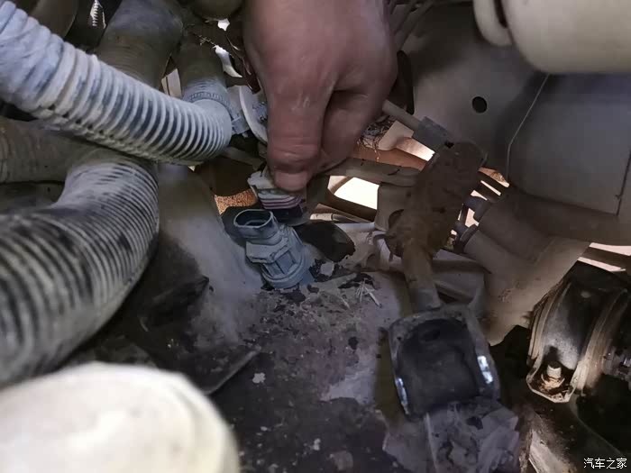

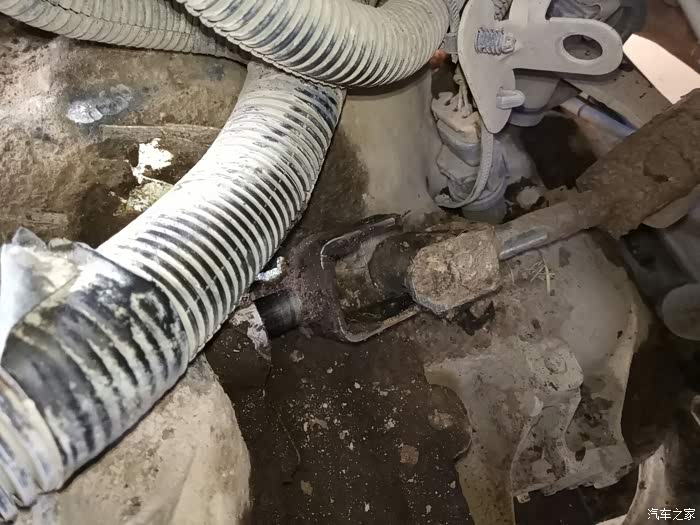

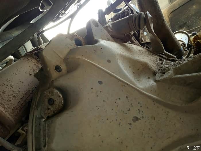

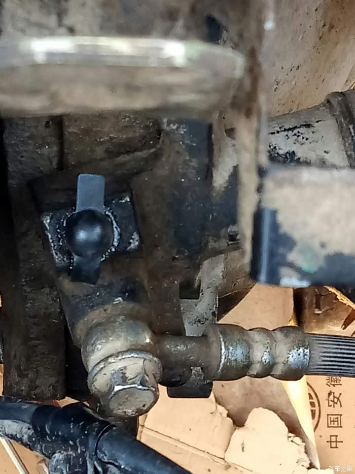

只要是连着变速箱的都要拆

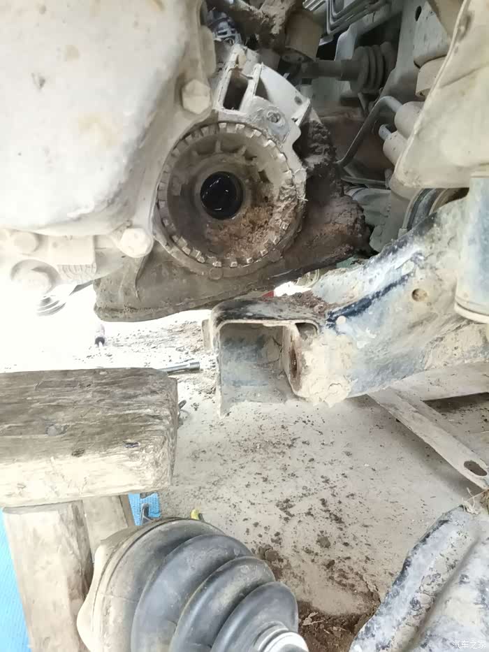

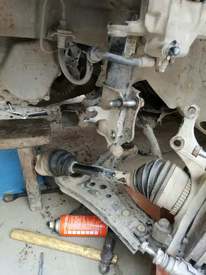

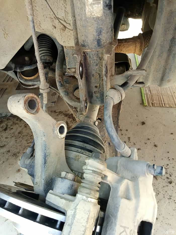

半轴不好下,只能一锅端了

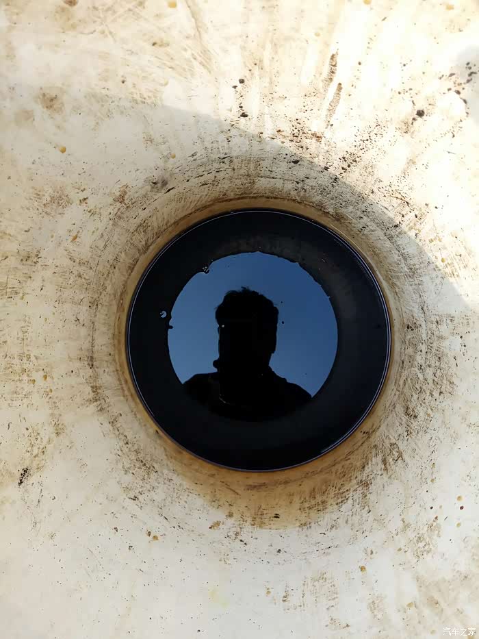

没有躺油,估计是里面有不多了,8年的车第一次动变速箱
又借了个千斤顶,用来顶发动机,空间太小了,干了一身油

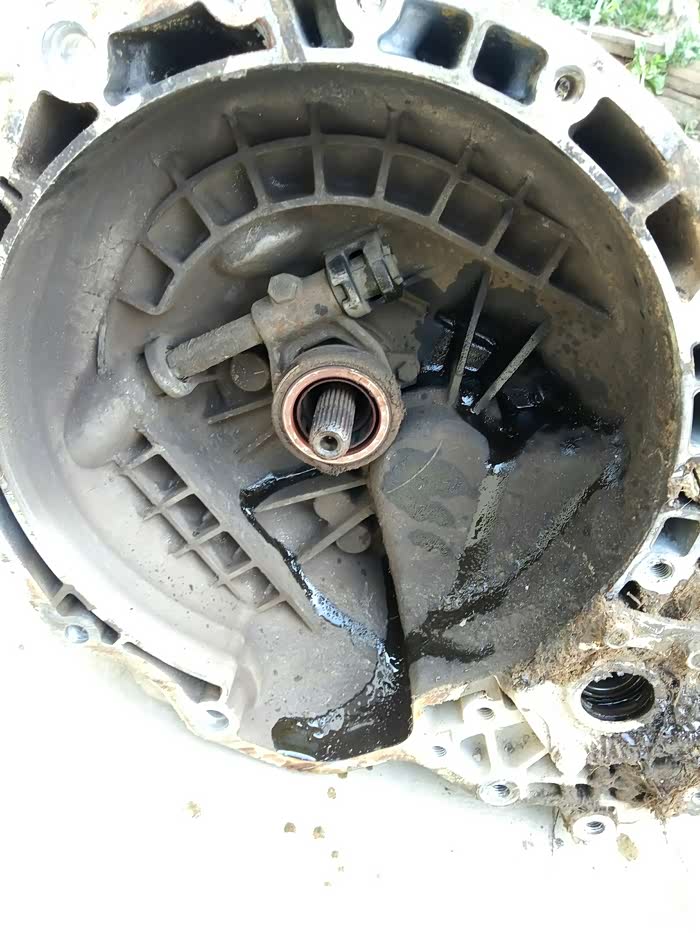

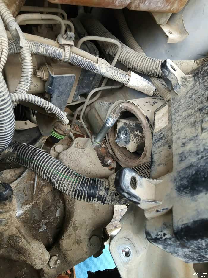

变速箱所有螺丝取下,还要翘一下变速箱才能拿下来。
用绳子吊,老妈和老爹在上面抬,我在下面控制方向,太重了差点压死了。

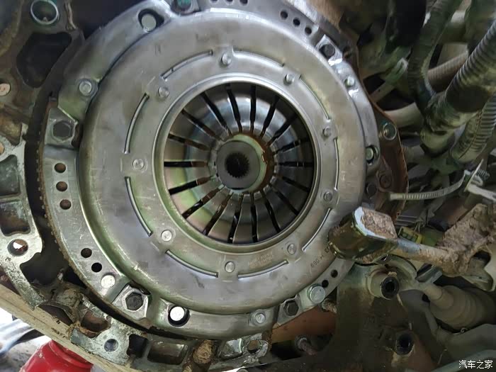

终于给取下来了

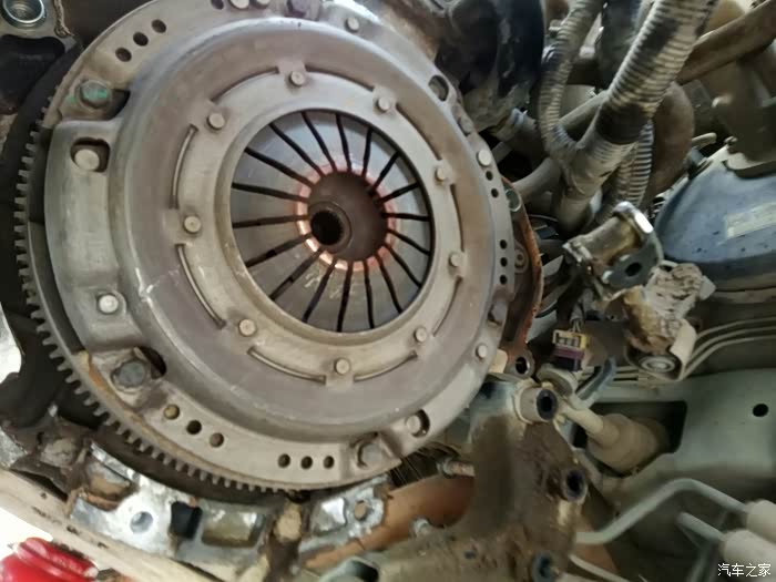

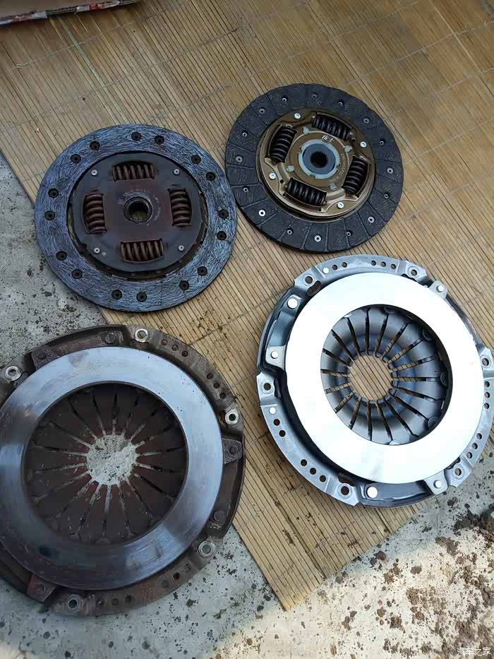

分离轴承不行了,离合片和压盘还能用,三件套都买好了,干脆一起换了。
看着还不错

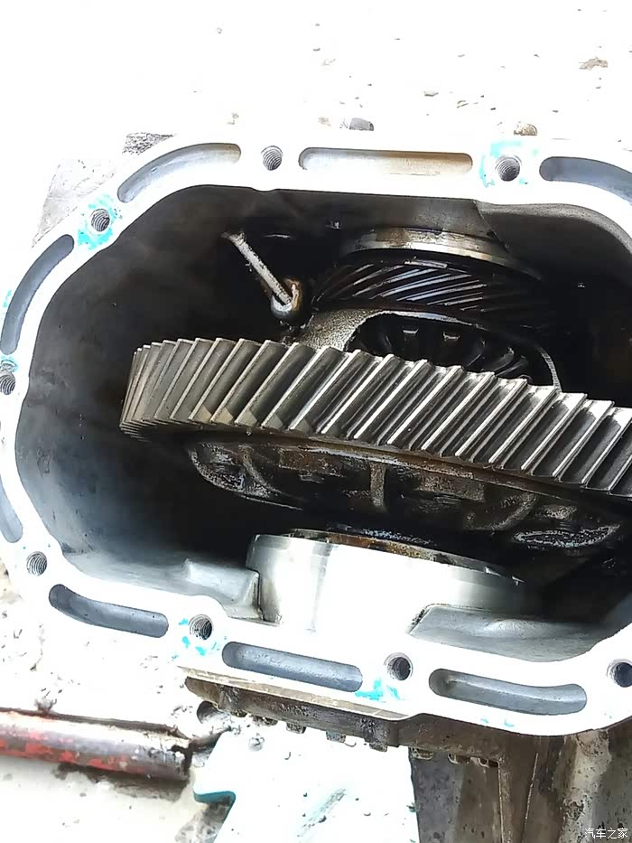

听说变速箱油不换,直接把油底壳拆了,齿轮都还好。
就是油太黑了,没有多少油了,15万公里的变速箱油。

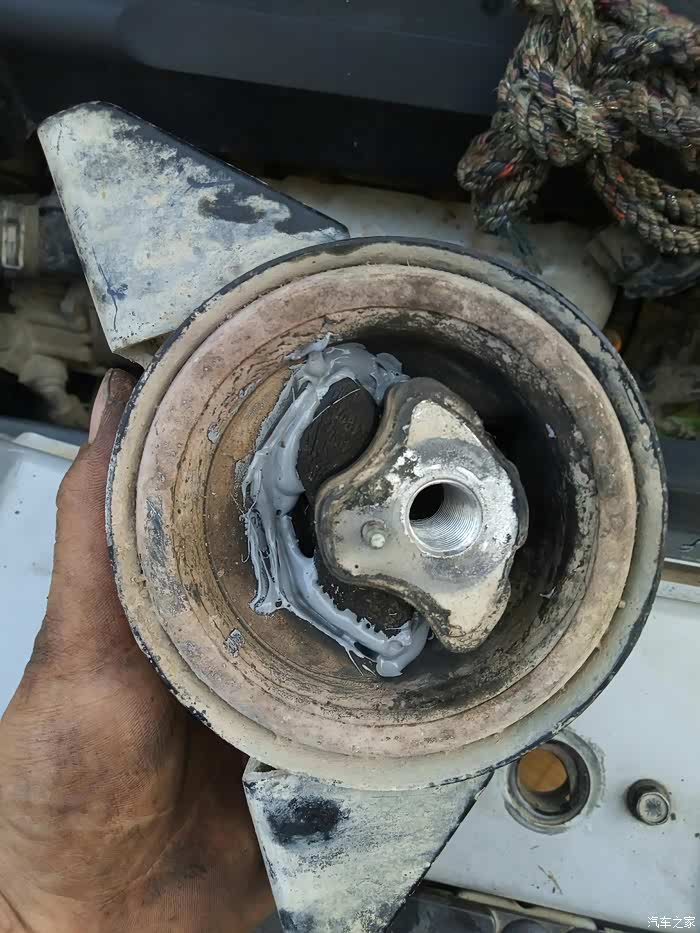

破了,现买是来不及了,打了点胶。

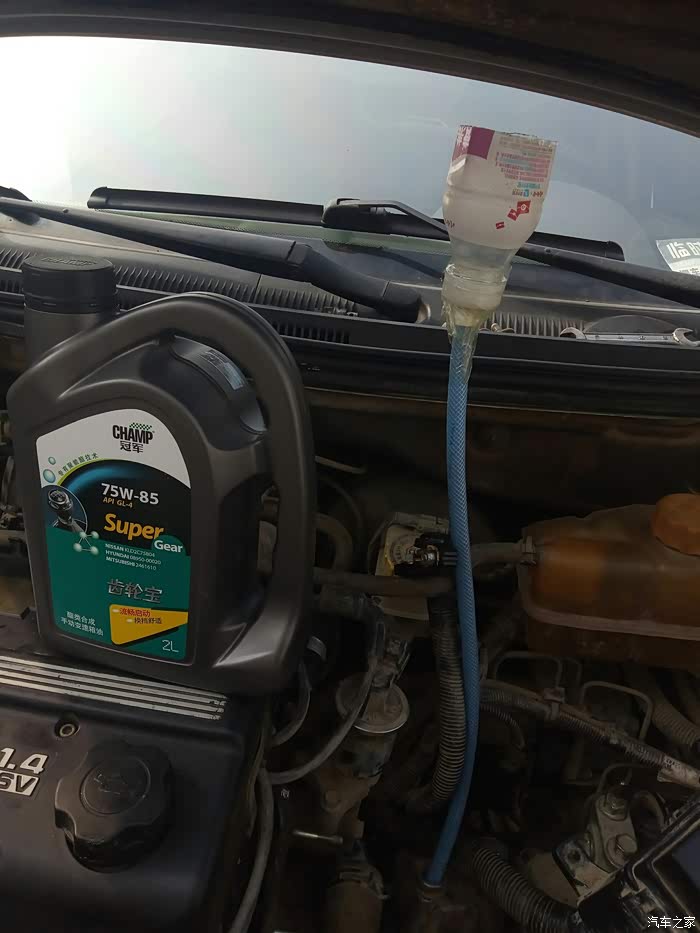

加变速箱油
用了整一天的时间。太累了
这里要排空气,要不然离合器不起作用。

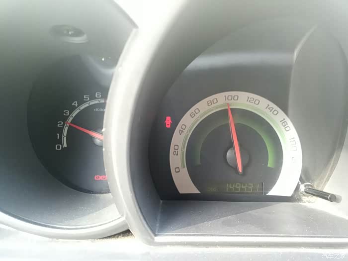

没有急着把车放下来,调试一下,同样的速度转速要比以前低了。快15万公里了。
一低遮百丑。这么够低了吧
