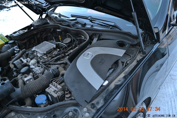

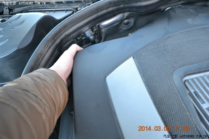

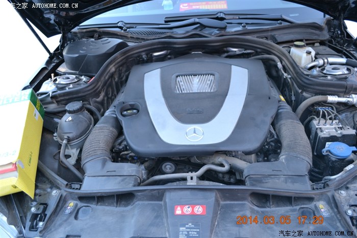

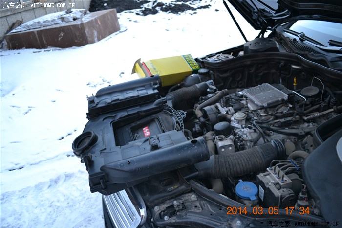

引擎罩最后面挨近雨刷的地方有个钢丝的小卡扣用手向风挡的方向一推就下来了,然后把带奔驰标的这个卸下来,(手扣住正时皮带上面的地方,往上一提,就下来了,用寸劲就行,很好卸)
      然后就成这个样子了。

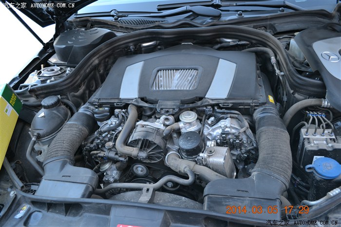

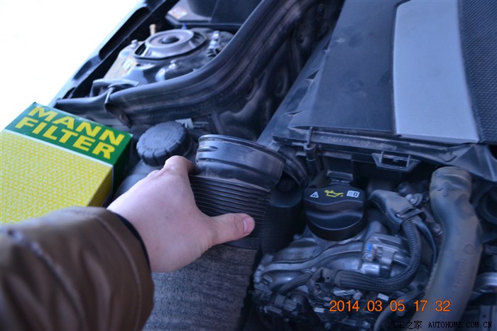

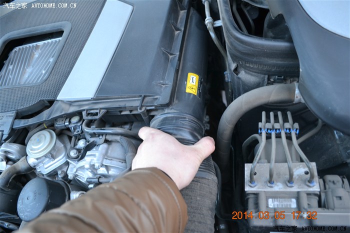

      然后把进气的这两个管子撸下来两边都整下来,看见机油壶对着的那跟软管了吧?把它也拔下来。
      进气管子拔掉

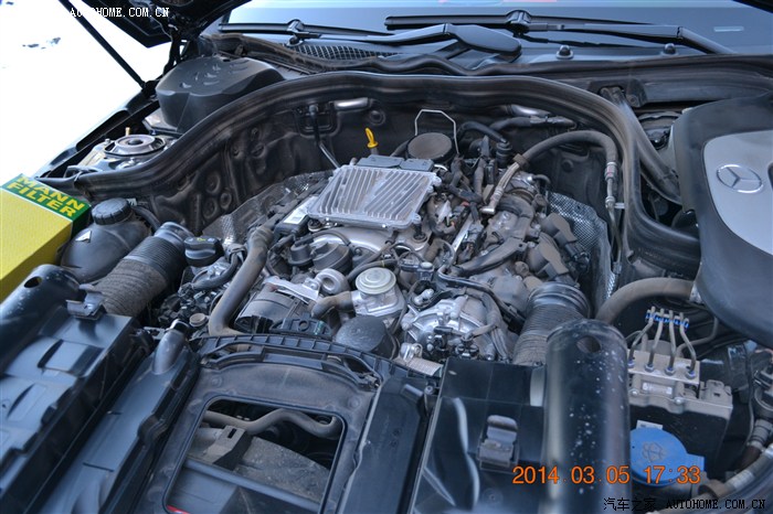

然后手扣住稍微用点力往上一提就下来了,(一共有四个卡)用寸劲      四个角每个角一个,
        然后就卸下来了个,年月日2014上边的就是卡扣。、共四个、        这就全下来了。

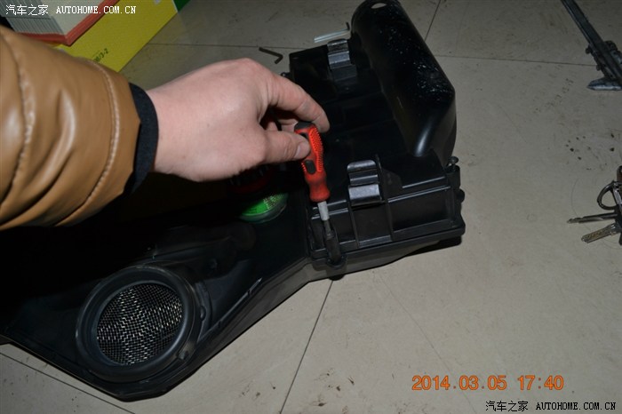

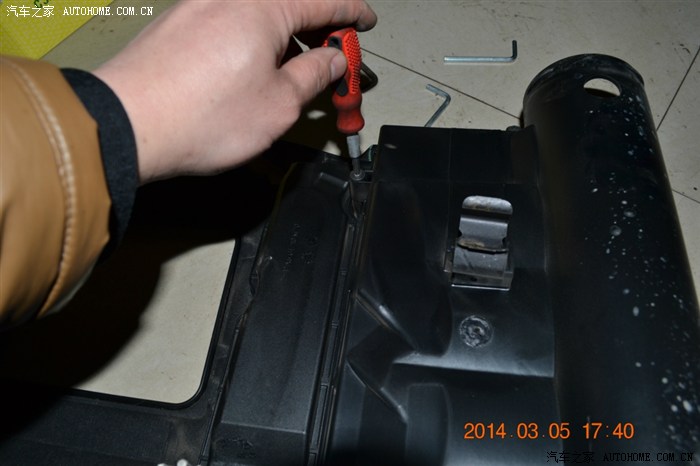

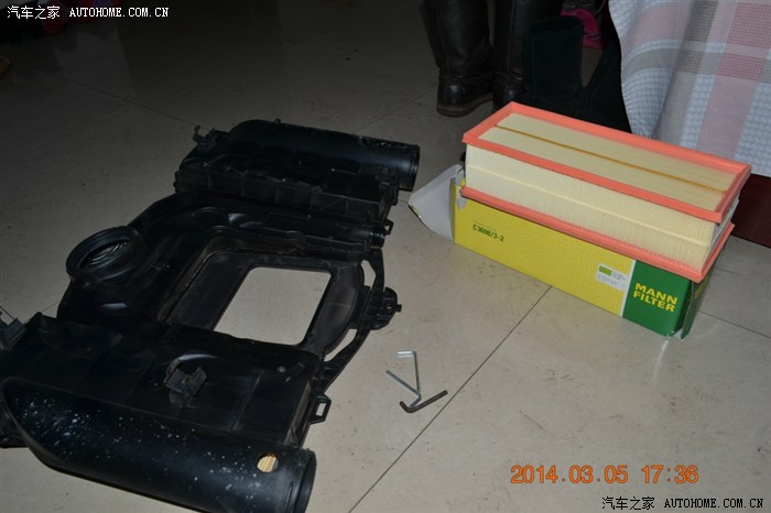

        可以换空滤了        用准备好的工具(五金店就能买到)
        把这个都卸下来,一个上有四颗螺丝。

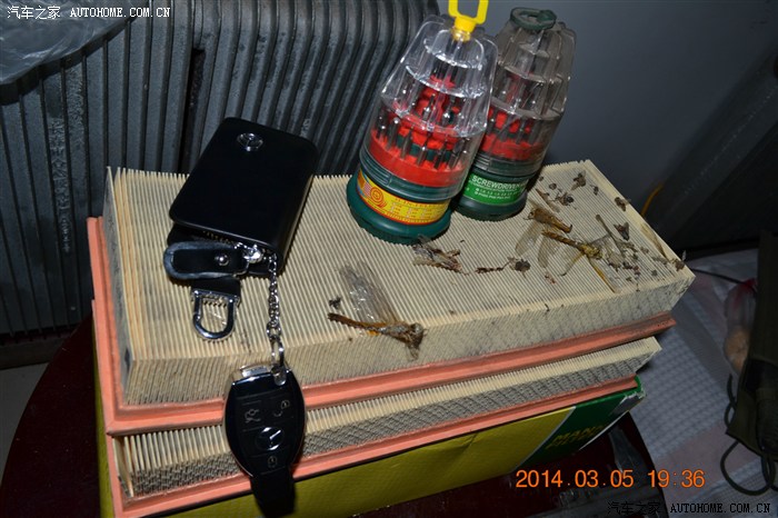

        新空滤汽贸城里就有。298元一套。

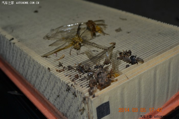

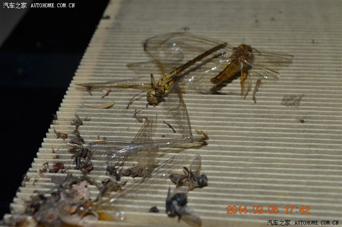

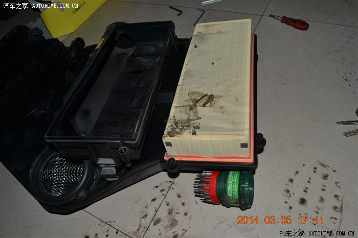

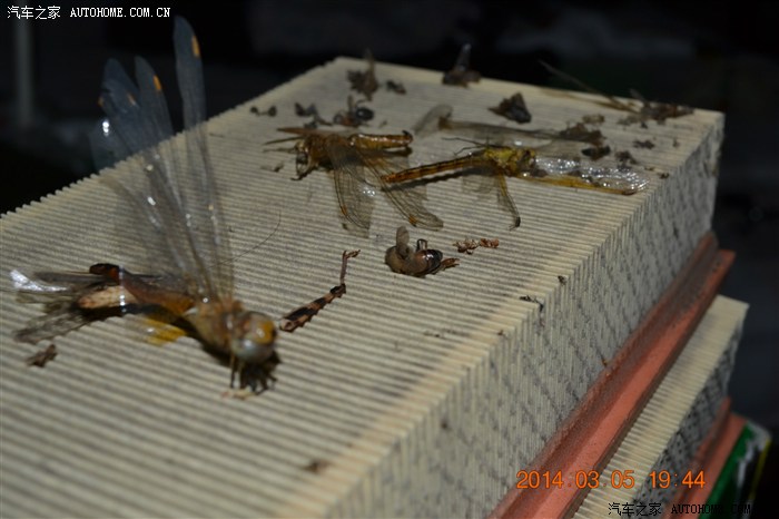

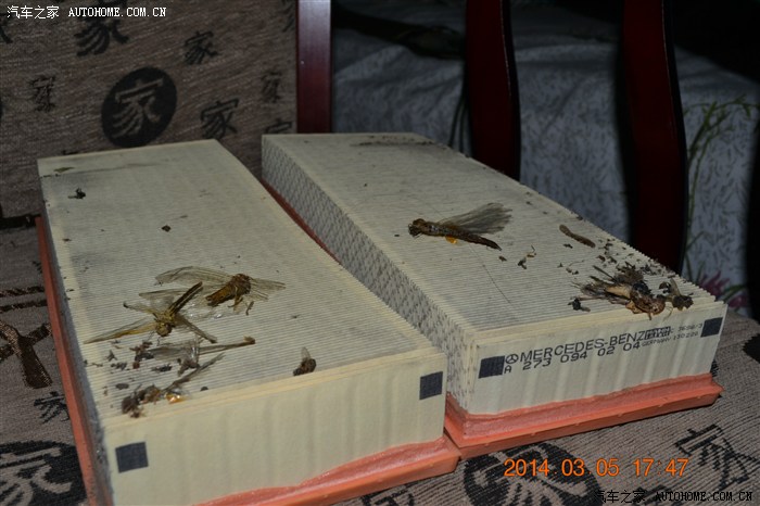

看看多恶心,这对引擎能好吗?
蜻蜓,瞎蒙,各种昆虫
相信你的车里也是这样的。

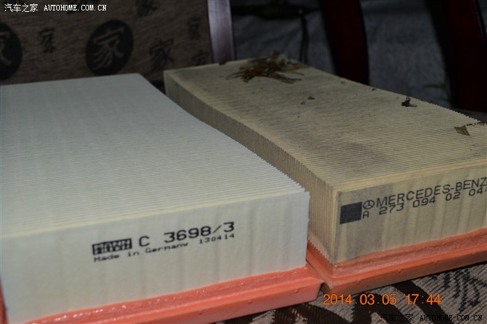

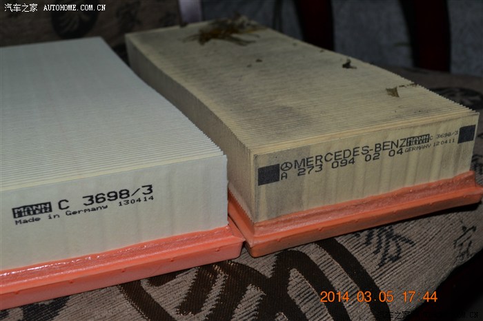

新的空滤。对比一下
另一个还有马咋子(蝗虫)
这个看的清楚多了,

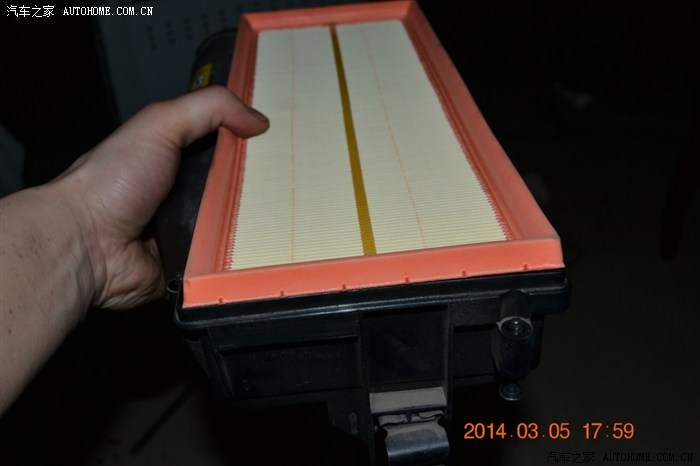

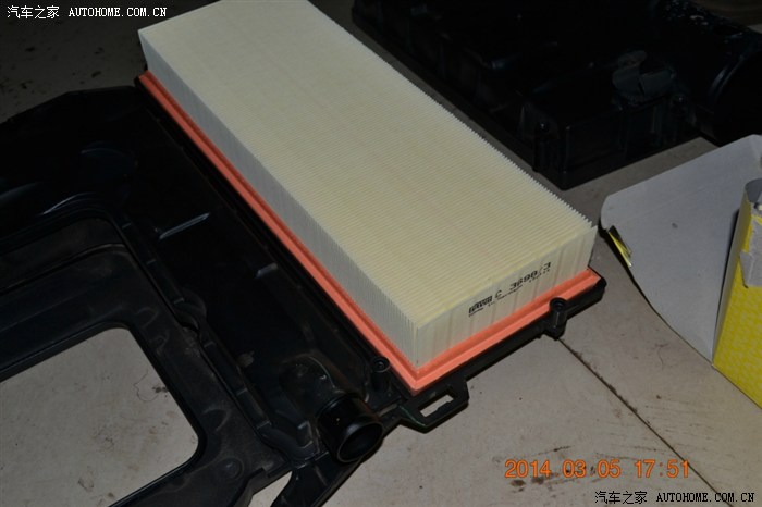

        把旧的拿下来换上新的。
        这个用手往下按一下用手捋一遍,看看到没到位。
        连个都换完之后,怎么拆下来的,怎么按上去
