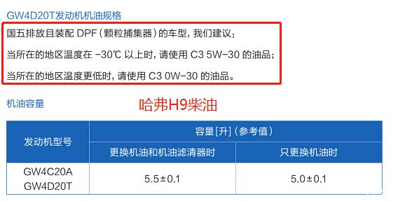

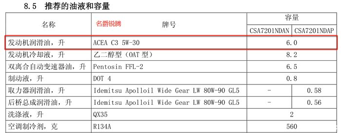

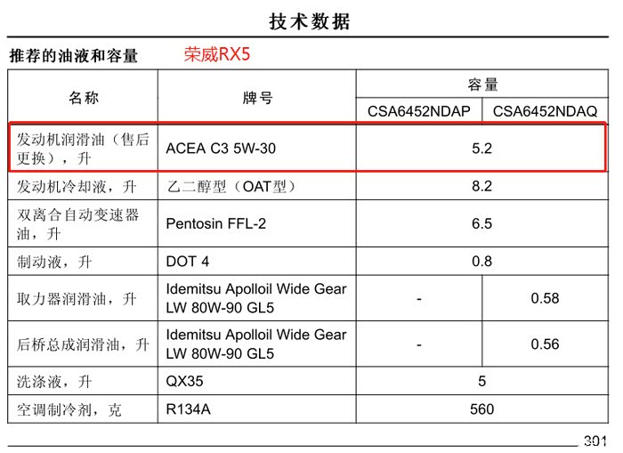

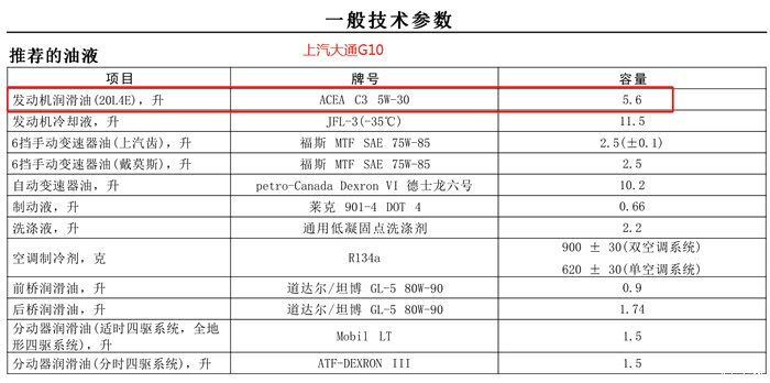

先看几个国产车的使用说明书PDF截图
废话不多说,现在上市的ACEA C系列机油越来越多(主要集中在C2 C3)。让很多车主产生了疑惑,到底该不该用的问题,今天看到某神发布的关于国内不适用的帖子,在此提出些疑问,只表示不认可他的观点。纯讨论,无意怼。
先看几个国产车的使用说明书PDF截图
不管汽油发动机,还是柴油发动机,国产品牌车型原厂推荐的机油从C1,C2,C3标准都有了。按理说上汽,长城这么大的厂家不可能不会考虑乙醇汽油的问题吧?
