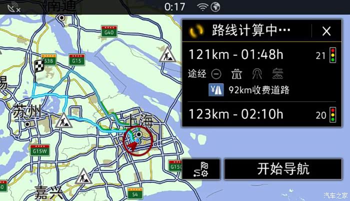

恢复成功后导航界面 如下图显示:
