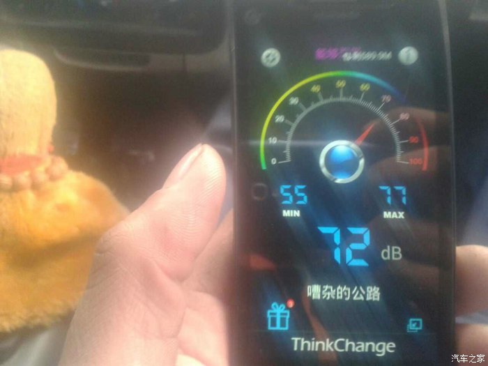

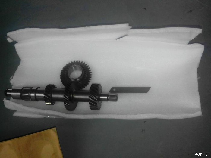

3800跑100  还有原齿的噪音  线面看看我的快递包装还是很给给力的

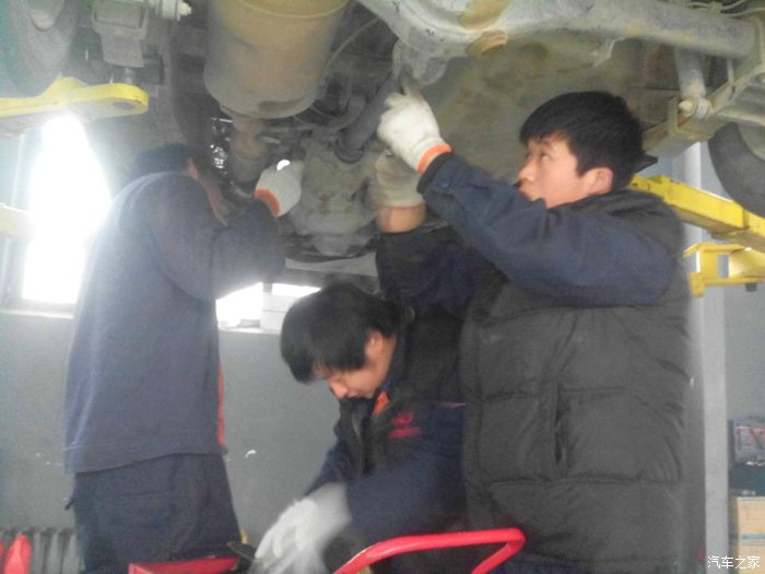

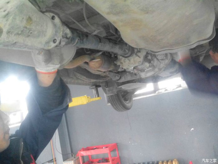

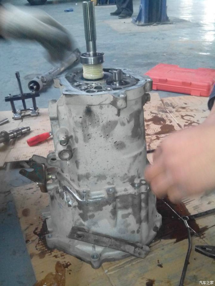

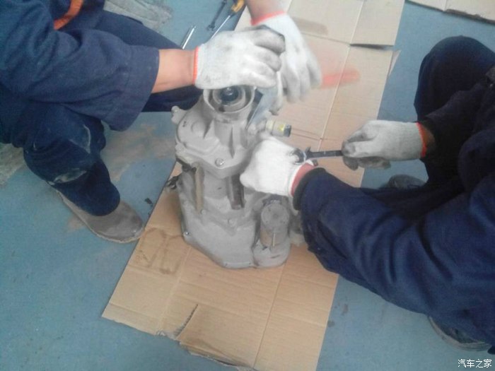

   进入车间  让4孩子的哥们直接开拆

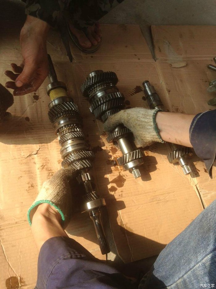

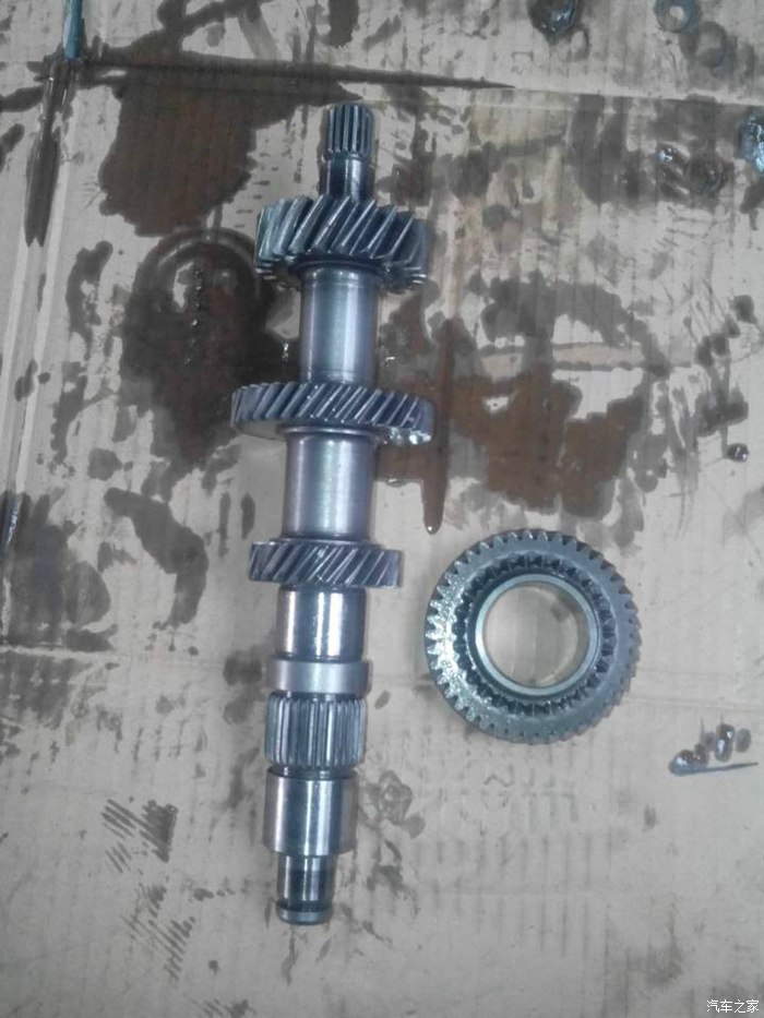

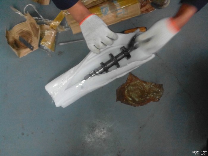

这是5档速齿
做工很完美 不知一会的装车表现如何 是否非常匹配呢

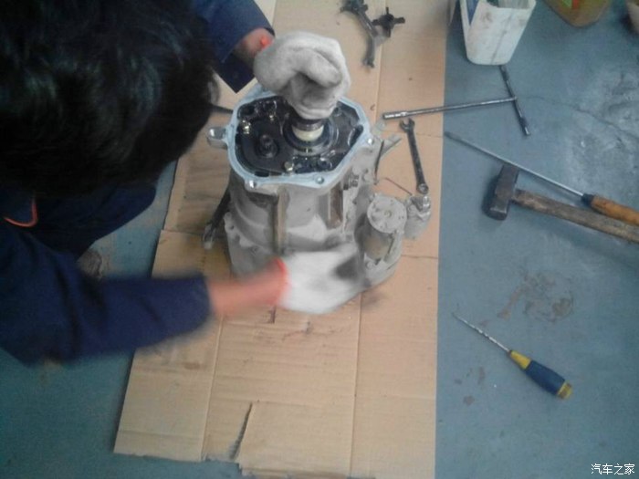

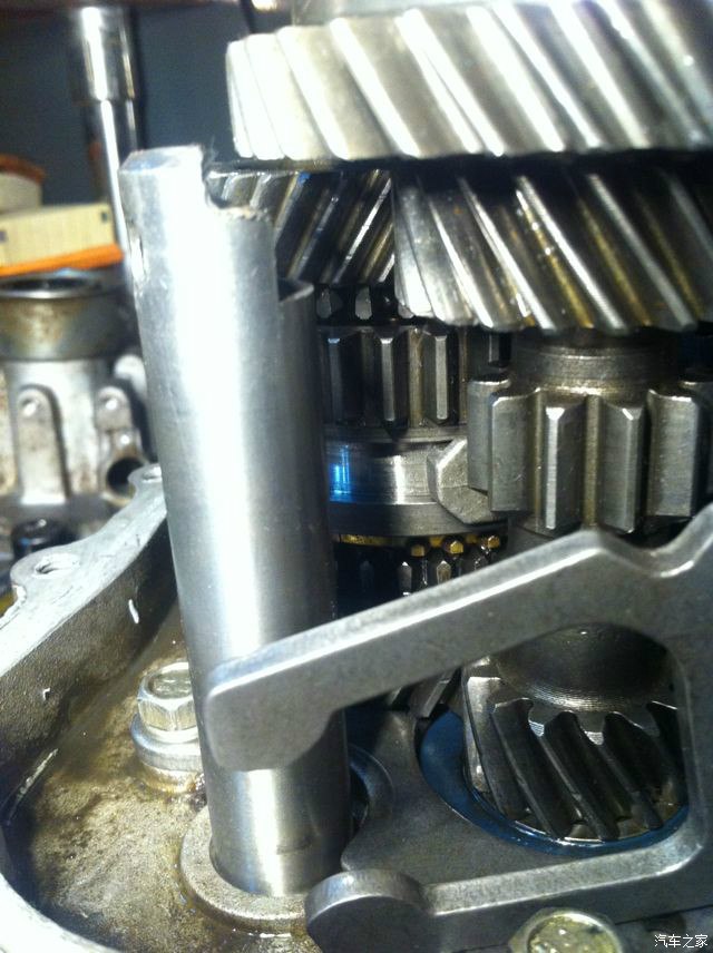

拿下来变速箱

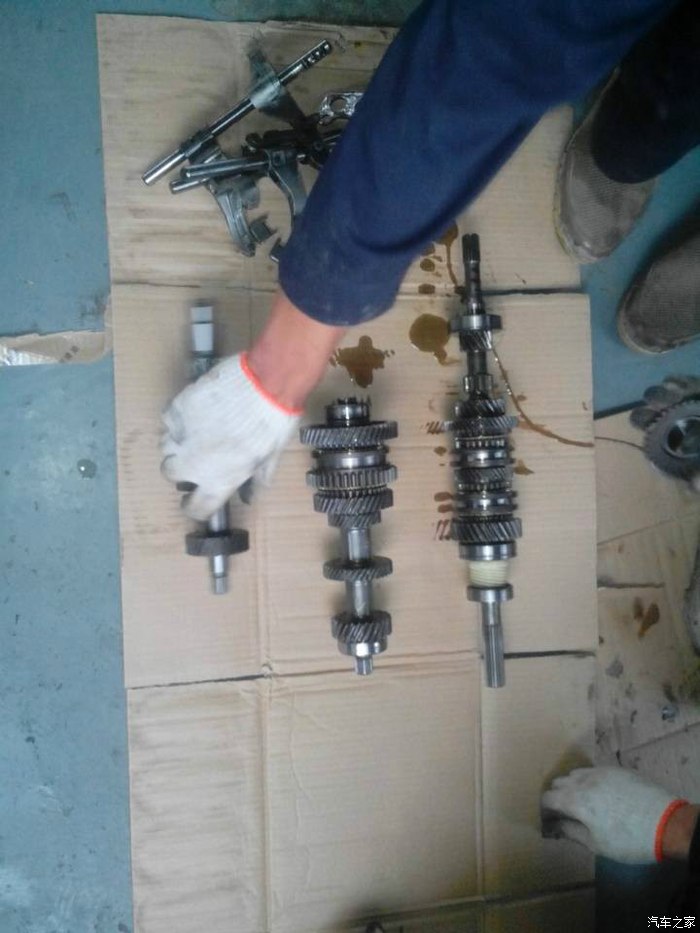

变速箱拆开
看不懂  不知道哪个是5档

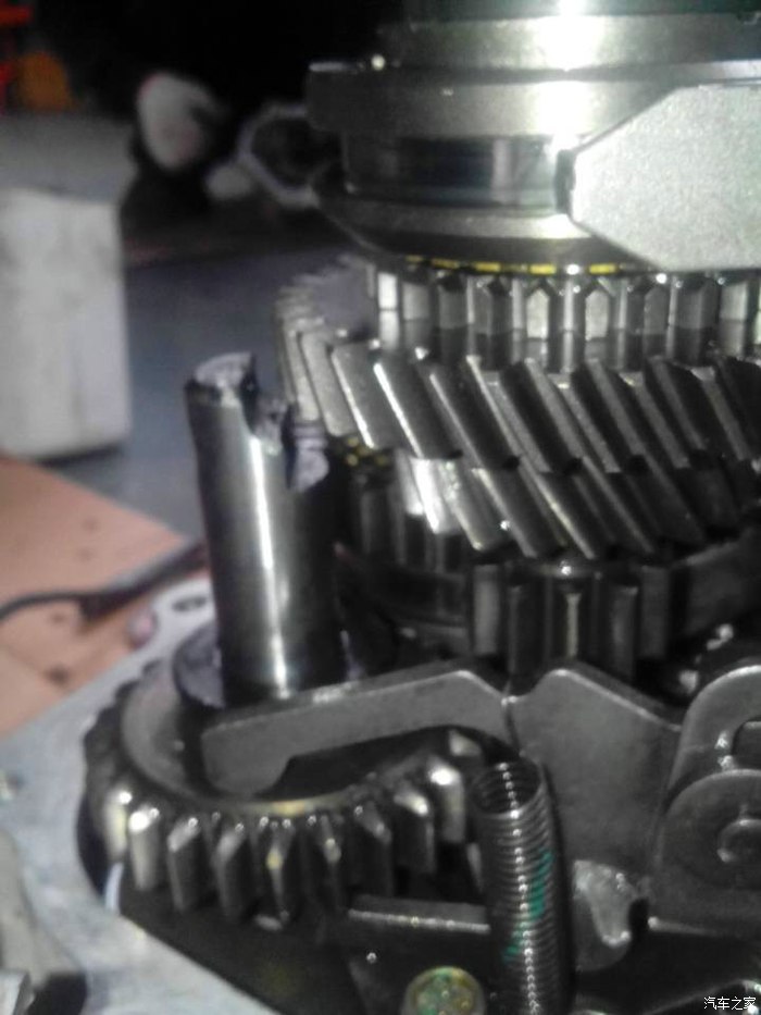

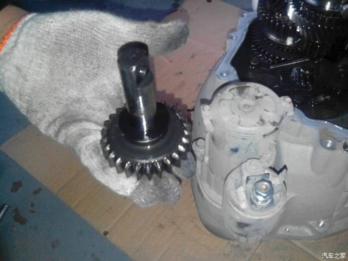

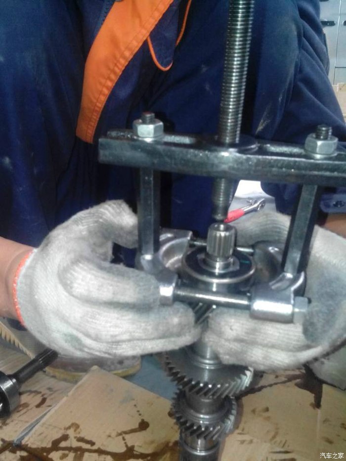

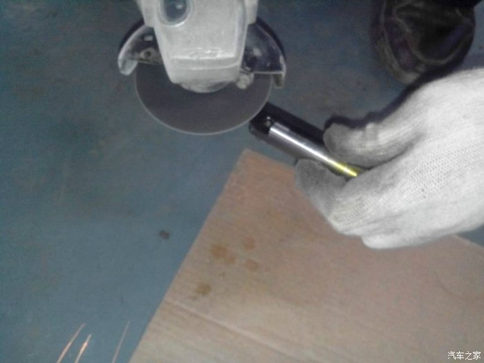

取下轴承 组好的5档速齿的变速   但是我真的看不懂   哥们说 我操  怎么这么合适  直接就装好了 在这里注意 要把倒档轴打磨一下 浇水哦   不要发烫
这是打磨好的  装上变速箱的
直接打磨到中心孔边缘 不要让齿轮碰到倒档轴开始复位

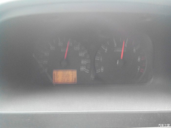

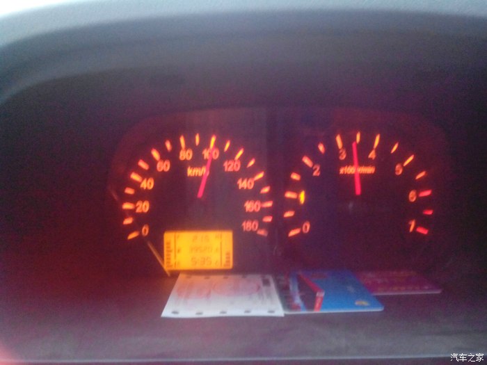

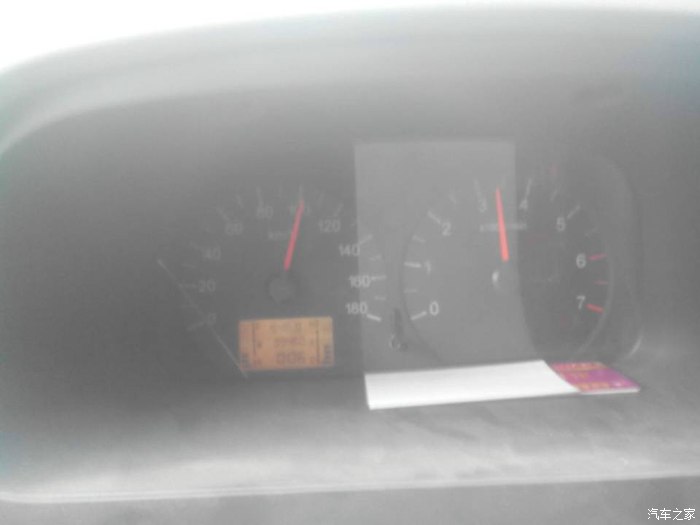

回家卖废品了   传动轴复位  记得断电在拆变速箱  让电脑对新的转速 学习一下  呵呵   马上出发 高速得瑟一下  看看这5档速齿  匹配如何  发动机会不会提速吃力  换好之后直接 4孩子的哥们开的  到了高速是我开的    上传高速照片3300转 100时速  按耐不住的激动啊  这下咱的车也可以小油门巡航了  感觉了一下 发动机60进5档 提速和以前一样  还是那抹有劲   太兴奋了  4孩子的技术就是好啊  安装过程一共2小时  一次成型  没有任何废话  哥们说  这齿比  忒合适 了   我这个激动啊  看看噪音

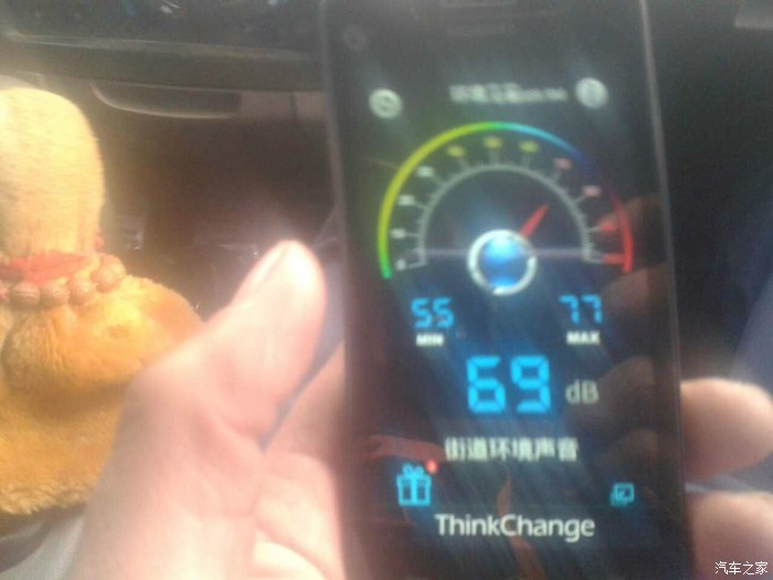

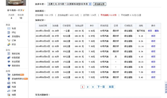

和以前一样  最大还是77分贝  100时速的噪音   没有任何改变   改变的就是  节油 减排  延长发动机使用寿命  而且时速90以后还有提速的余地  非常给力  在这里 狂草老麦   你真的很牛逼   不是一般的流弊   你这么造  你妈妈知道吗 呵呵 上传一张今天之前的加油记录i   看看以后具体节油多少  我会继续更新的的  欢迎广大车友  研究讨论

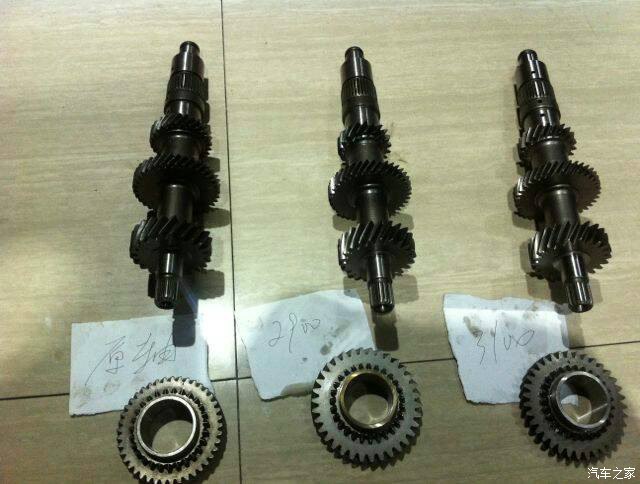

原齿   速齿 对比大家记住我i  我叫  奋斗

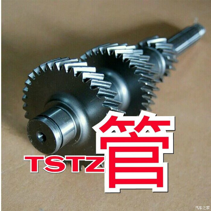

  现在继续  已经用了500公里了  说说现在的初级感受吧  首先是加速问题 3300转的超齿  4档55上5档超齿 完全没有问题 提速发动机声音也好听了 60可以猛踩油提速   现在是脚痒痒啊  见车就想超啊  3300转  时速100  以后  提速发动机比以前有劲  感觉非常棒  可以说3300转100时速的超齿设计非常成功 可以国道60  也可以高速100  发动机减少转速 减少喷油量  节油就体现出来了  具体节油多少  等我过了5000公里 会奉上汽车之家的油耗记录的  还有就是噪音 下降5分贝  现在是67左右的分贝  要知道 5分贝 不好下降的  就是你花2000元 做个全车隔音 也就是下降5分贝啊  现在只要是胎噪 还有后桥的噪音    3300的超齿 国道多 高速少的适合  拉货1吨以上 完全胜任  鱼和熊掌 皆可兼得啊    如果是高速多 国道少的  建议2900的超齿  因为高速  时速100巡航  是那么的安静  让你爱上开车啊    不光之光可以改 还有很多车型的   譬如 荣光  1.2的 原齿3650跑100  改后2900或3100跑一百  宏光1.2和荣光1.2一样  宏光1.4的     宏光s的    长城酷熊  c30   威志的 威望的  欧诺的 后期还会增加宝骏730的
                   到今天跑了1700公里了  把变速箱油换了 在4孩子 33元  现在55就可以进5挡了   现在冬天 油耗7.2   比去年冬天省了0.6   如果长途  绝对7个以下
                  重点   这次 54.1升跑了814公里     油耗6.7    看来 跑长途才是最省油的  短途节油0.6  长途 就能省1个油
                        3月中旬回老家验车 41.63升油跑了783公里 油耗5.3    一般的国道  还有一半的顺义郊区路况
