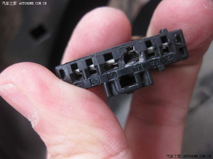

到4S店检查,打开之后,看到尾灯插座和插头中间的公共负极线烧坏了,插座的金属头烧断了,断在插头里面了,这样要更换的话,就是尾灯总成,和全车电缆,考虑到全车电缆太贵了,4S店说不用换,他们帮我处理一下(估计换其他拆车插头),然后尾灯总成290,处理电缆120。。。。。

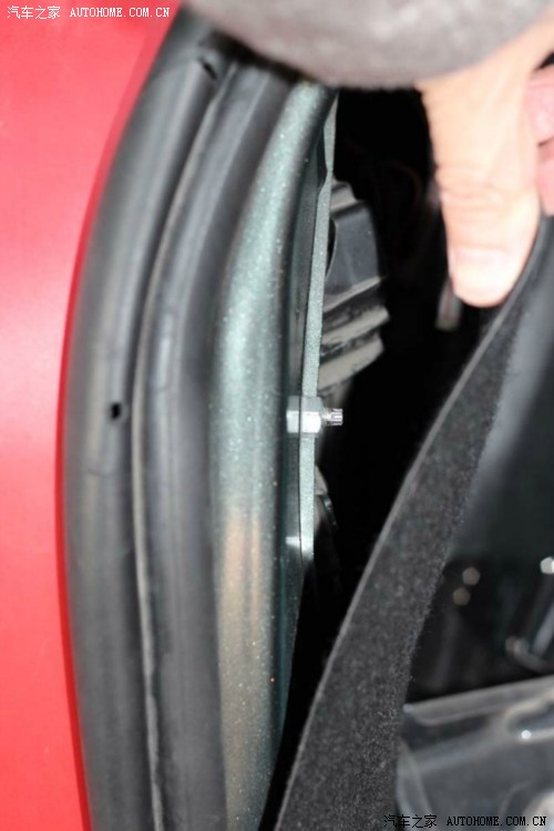

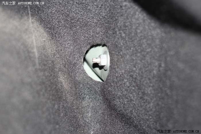

第二颗在很靠里的地方,用手伸进去能摸到,有个小孔直接暴漏在外面,可以直接拆卸

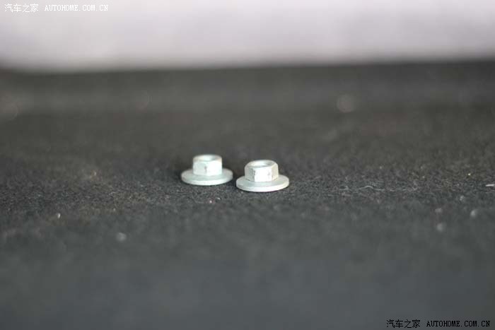

拆下的两颗螺丝

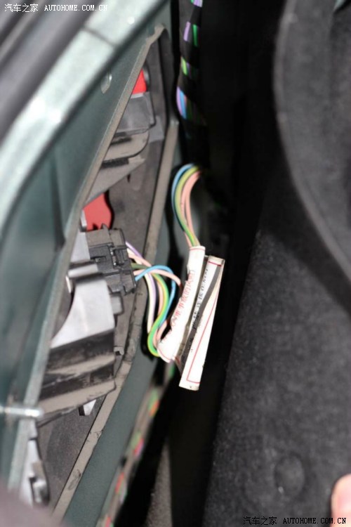

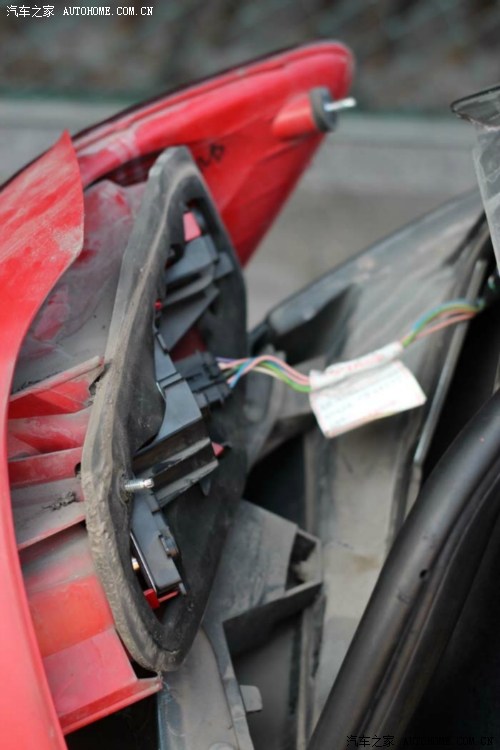

掀开密封胶条下的装饰板,可以直接看到尾灯总成的电缆插头插座,可以直接拔下来
也可以把尾灯总成推出来后再拔

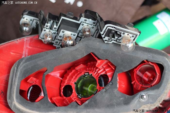

尾灯总成上的灯架有两个塑料卡片,稍微压一下就很容易能把灯架拆下来

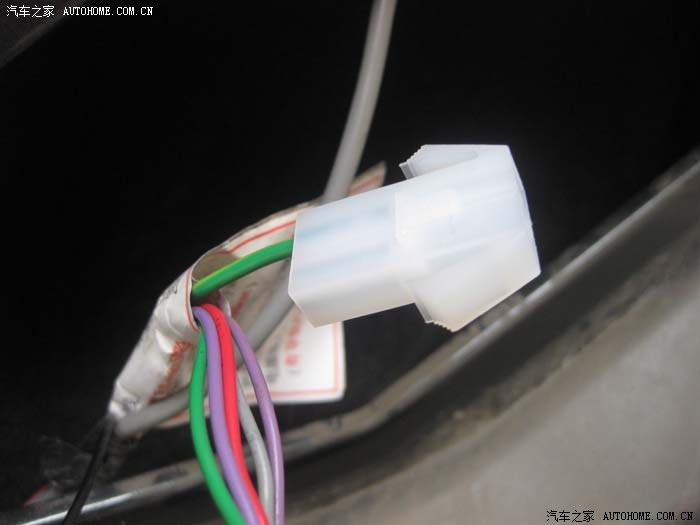

好的插头

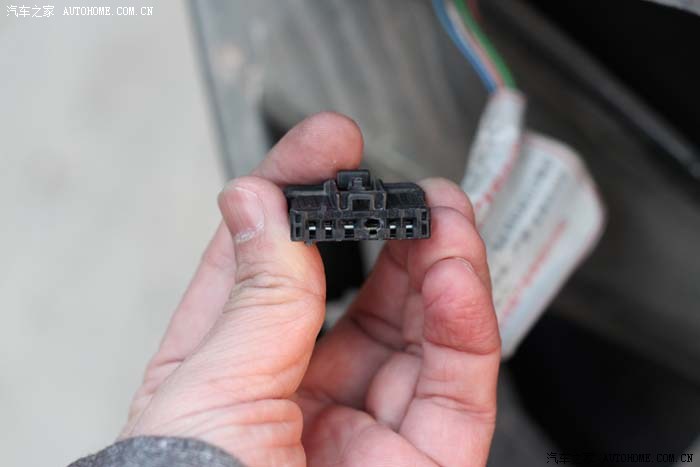

烧坏的插头
烧坏的插座(可以看到中间的那个负极插头断了半截,其实就在插头里面已经弄不出来了)

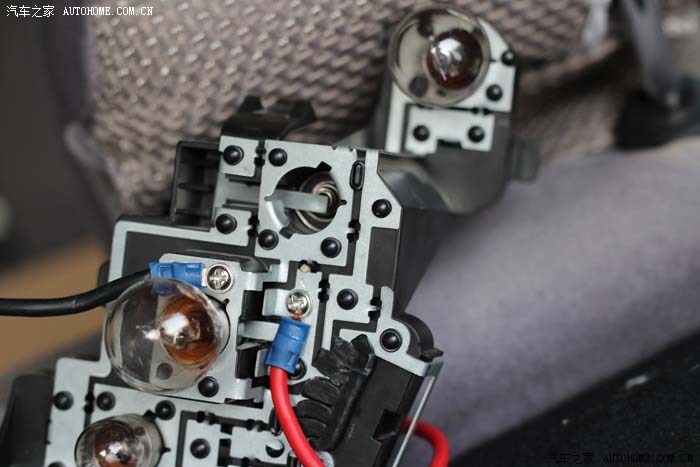

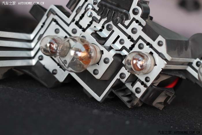

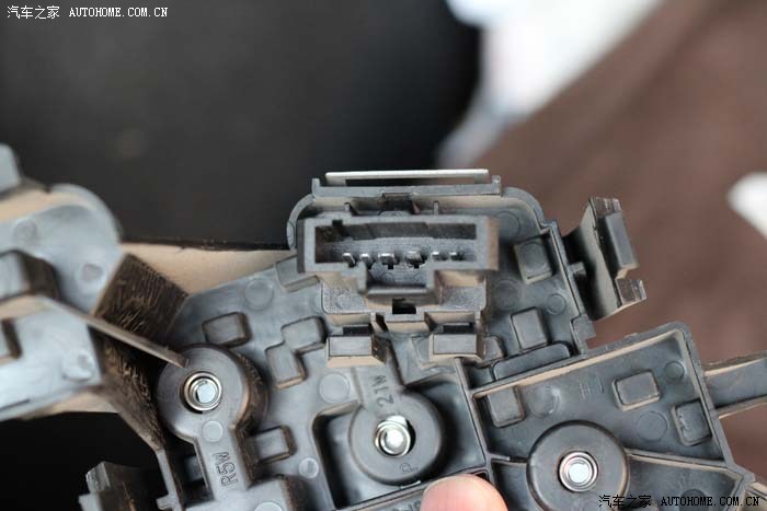

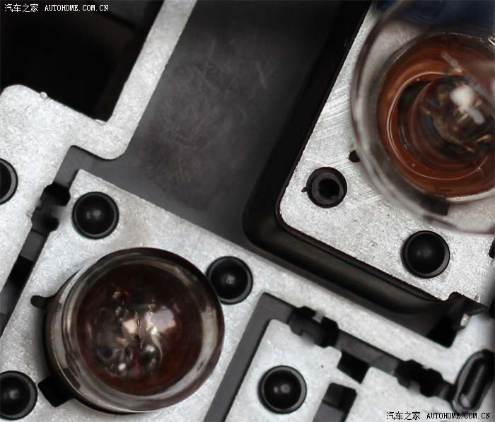

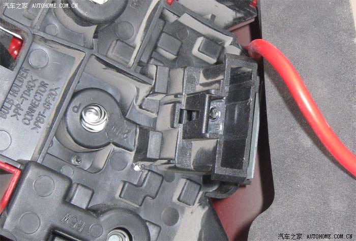

仔细看尾灯灯架的金属片,实际上就是电路,既然插头坏了,我们只需要直接从金属片上引出电缆,然后连接到负极线上就可以了
找到公共负极线,然后把固定的小塑料压头用刀子削掉,中间可以打一个小孔(不打也行,用自攻螺钉可以自己钻进去)

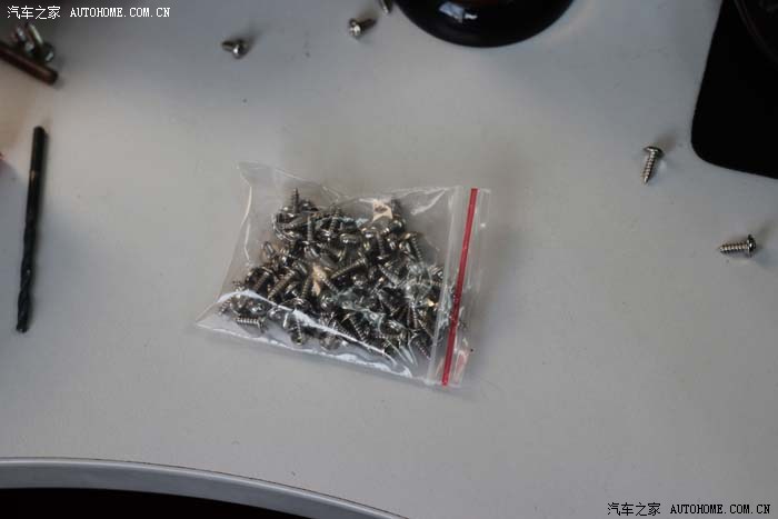

这是3块钱买的自攻螺钉

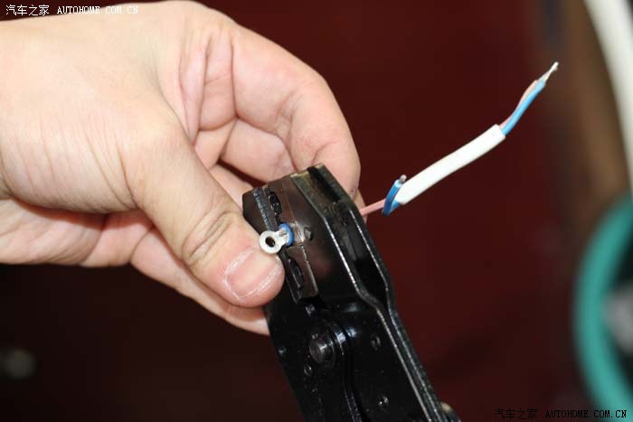

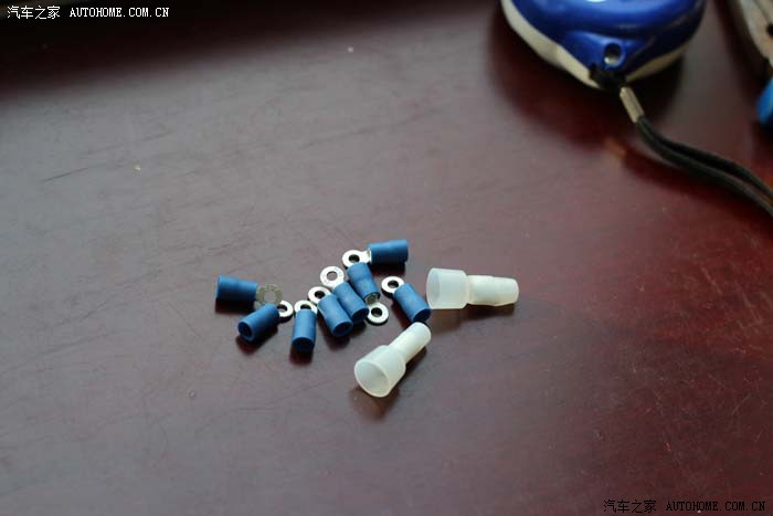

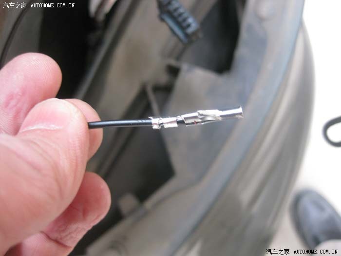

这是5块钱买的冷压接线端子(买的多,最后只用了2个,好像2-3毛钱一个)

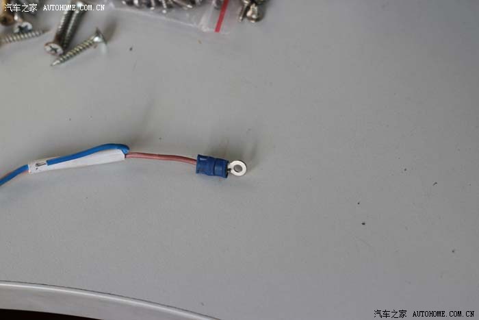

电线剥开插入接线端子,然后用压线钳(35块)压好
压好的电线样子(这是事后补拍的,车上的电缆要粗一些)

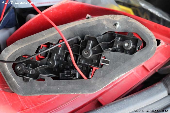

然后用自攻螺钉,固定在刚才削掉的金属孔,和负极金属片紧密结合,我接了两根,另一根是倒车灯正极,给倒车雷达用的(黑色的是公共负极,红色的是倒车等正极)
接好之后,将灯座放回灯罩内,电线可以从侧面的缝隙中引出

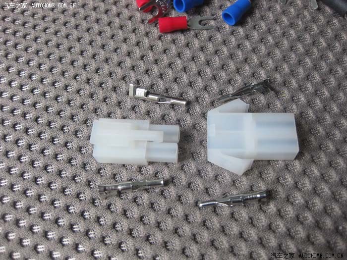

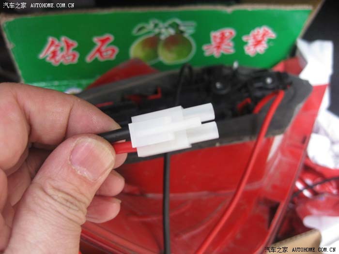

这是电子市场1块钱买的双芯接插件,之所以用双芯,一个是单芯的没有卖的,再一个是我的车上倒车雷达还需要一根信号线,连接在倒车灯正极上,原来装倒车雷达的只是把电线拧在灯座弹簧上,很不可靠,这次也用接线端子和自攻螺钉直接从金属片引出,所以我一共接了两根电线
接插件的金属芯和电缆可以焊接,也可以用压线钳
由于我接了两根,所以要认准接线顺序(只要顺序对以后就不会错,接插件是防呆设计,错了插不进去)

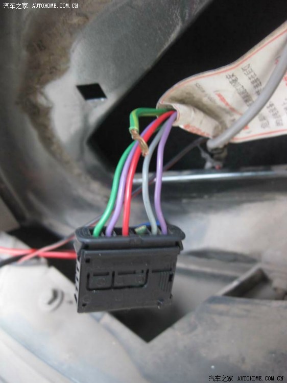

另外一侧的插头
完成之后将接插件插好,用钥匙上电实验,一切OK
