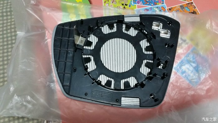

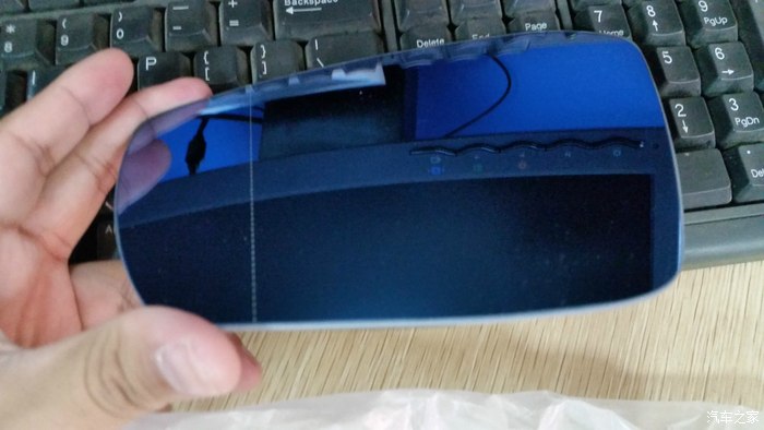

    双11斯柯达官网也做活动,15全新明锐蓝镜185,果断下手,前天收到后自己动手换上。昨天中午等LD下班时发现,右后视镜镜片与后视镜壳体缝隙不均匀,左上方缝隙大,右下方基本贴着外壳,当时以为装歪了。趁着时间还早,想着撬下来重新装。但是...因为下方已经没有缝隙了,很难撬下来。一时糊涂啊,从下面撬,只听“啪”一声,悲剧了,镜片裂了就这样顶着裂着的镜片一路开回家,无比淡定。LD一路无语

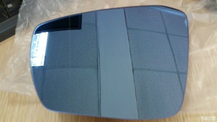

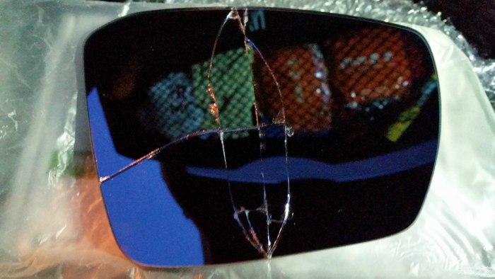

回家后用蛮力把镜片撬了下来,然后这就是现在看到的:废了的镜片

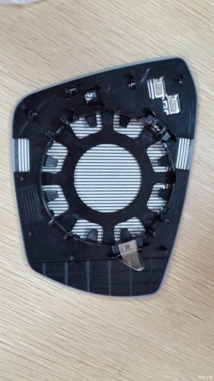

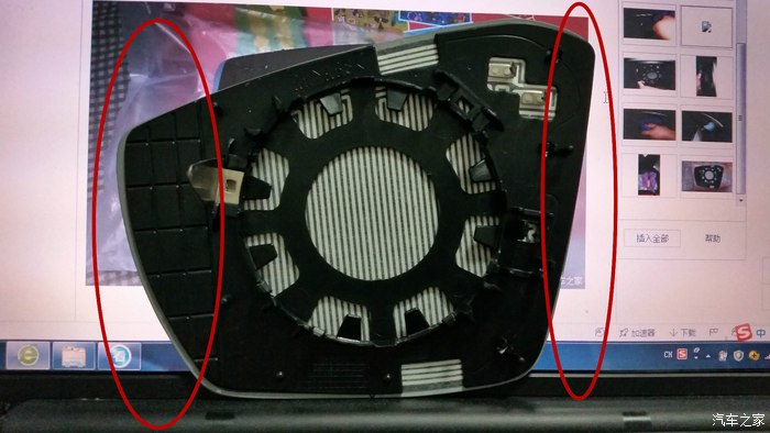

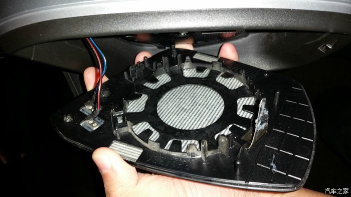

被做工坑惨了的镜片的背面,看看,两边缝隙不一样,导致装上去镜片就歪了,会影响调节。
下面这张图更明显,左边一点缝都没留,右边这么宽,这做工...被坑惨了,装上去后镜片都往右靠了!
所以想换蓝镜的请注意!拿到镜子一定先仔细看背面,底座是否有贴歪,贴歪的就是有问题,不能装车。

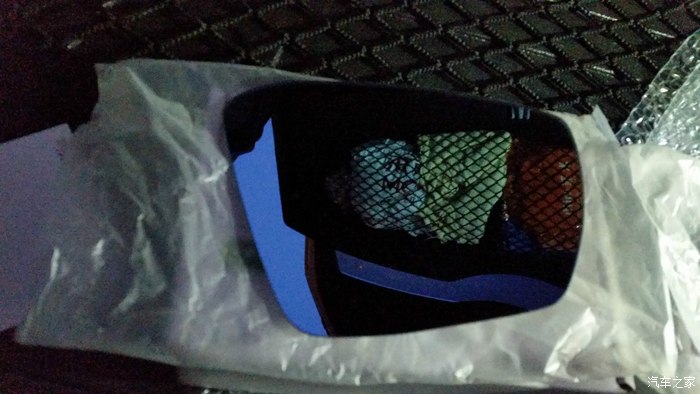

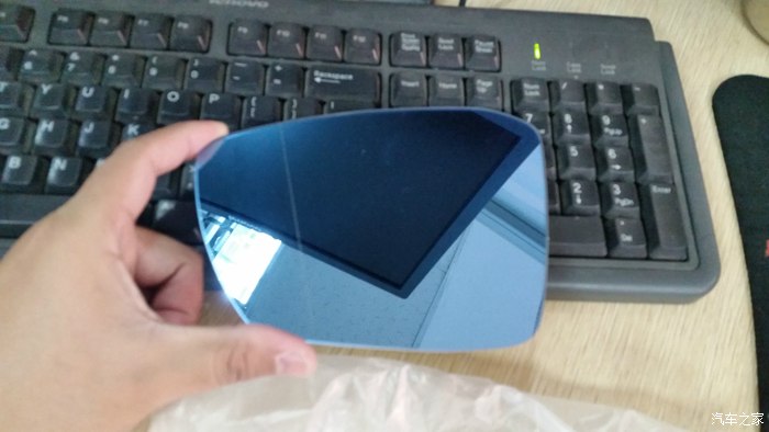

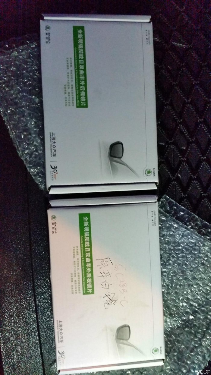

今早某宝上掏的150一套的蓝镜到手,下午下班到家后抽出来拍几张。看盒子没区别
看镜片还是没区别,背面忘记拍了,已经装车了。

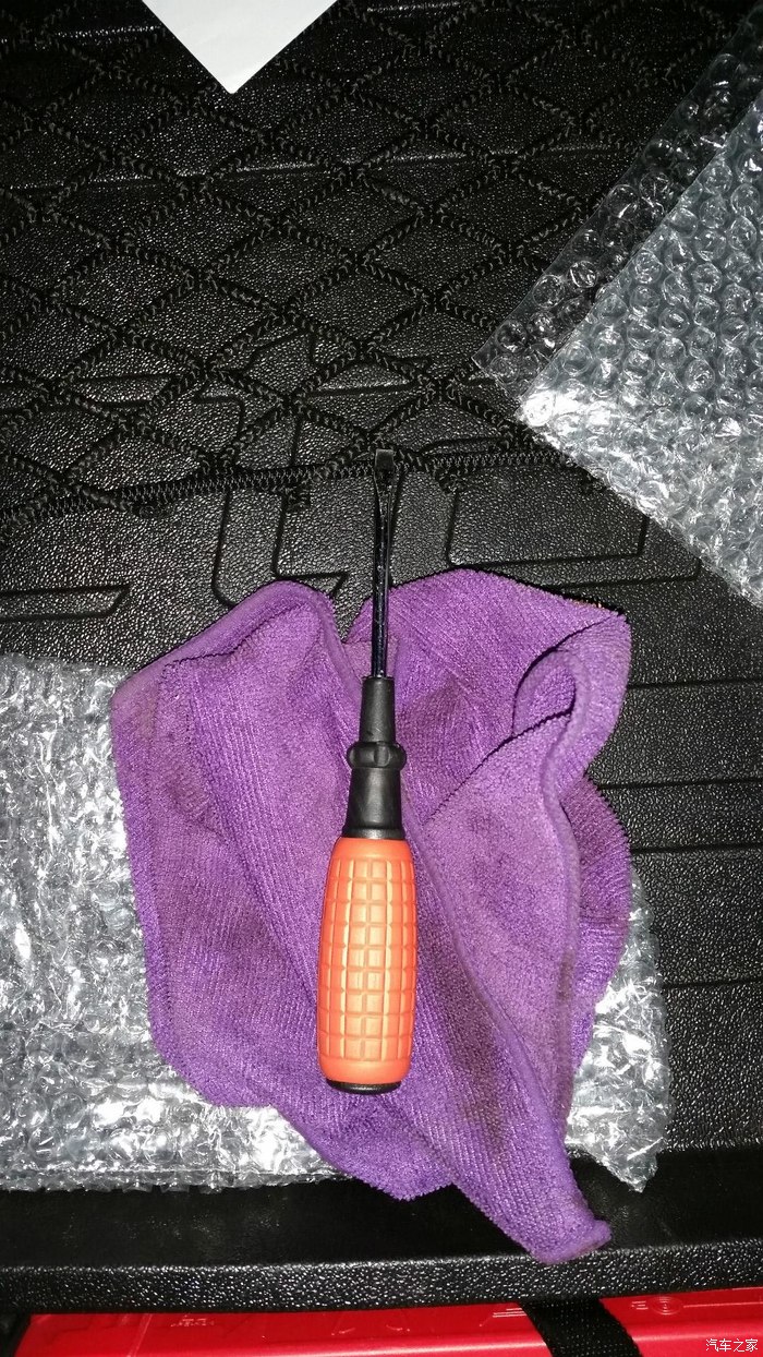

这天也暗的太早,阳光都不留点。开始摸黑装车,作案工具:一字螺丝刀和擦车布。

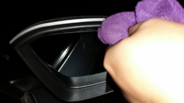

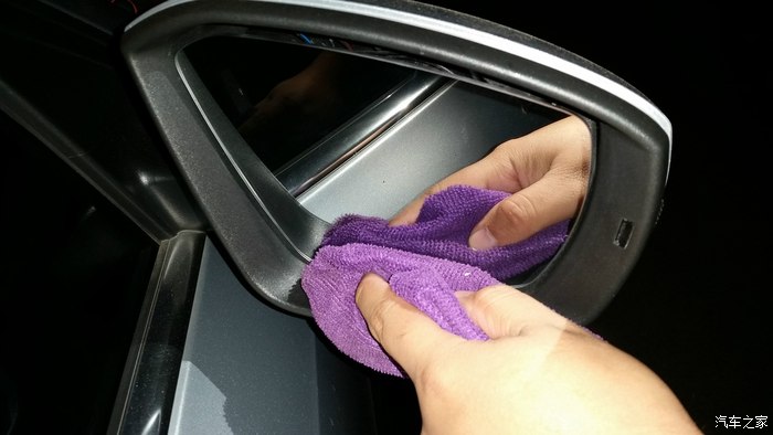

拆原车镜片,把镜子下方按进去,这角度都能看到里面的线...请忽略我的手...

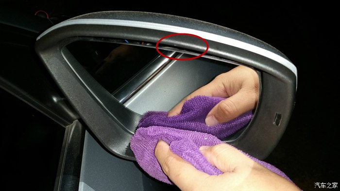

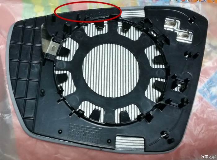

拿擦车布包住一字螺丝刀,从上面撬,也就是镜片背面有字的地方
从红框的地方下手,这里是最硬也是最不会撬坏的地方。原车镜撬了2次都没问题

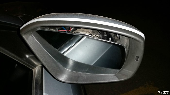

上面撬开了

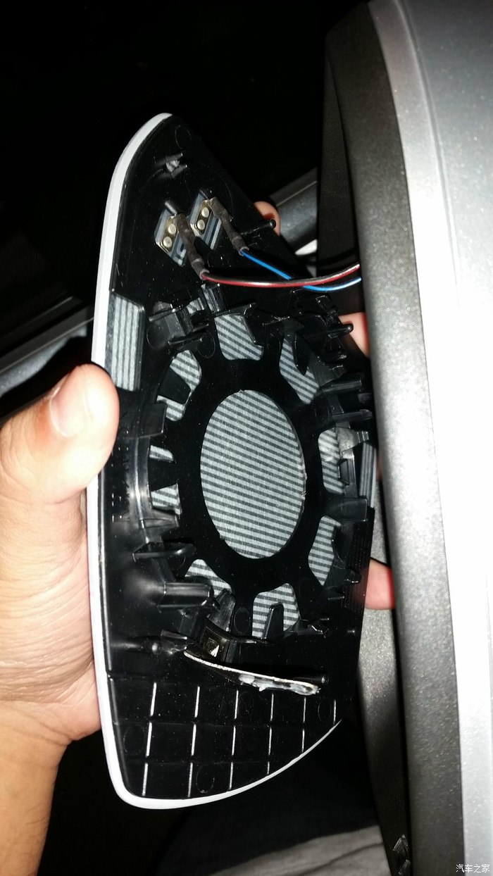

小心的把镜片拿下了,看到加热丝接口,很紧,车上没钳子,直接手拔了不推荐用手,手疼别怪我哈
把两条线接蓝镜上,准备装上
对准后垫着擦车布用手掌贴着镜子使劲,咔咔上去了。降龙十八掌...一掌就够了

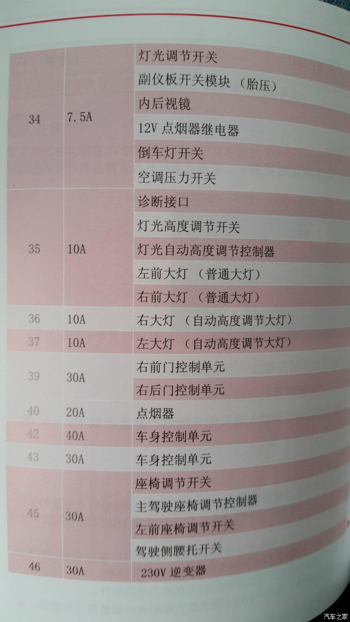

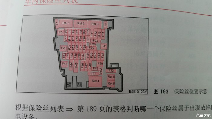

顺带说一说15新明锐的保险盒点烟器,15款的已经不带保险丝位置说明卡片,保险丝位置说明全都在说明书上
旧版说明书
位置说明
新版说明书,忘记翻转了
新版位置说明,点烟器和旧版不一样了

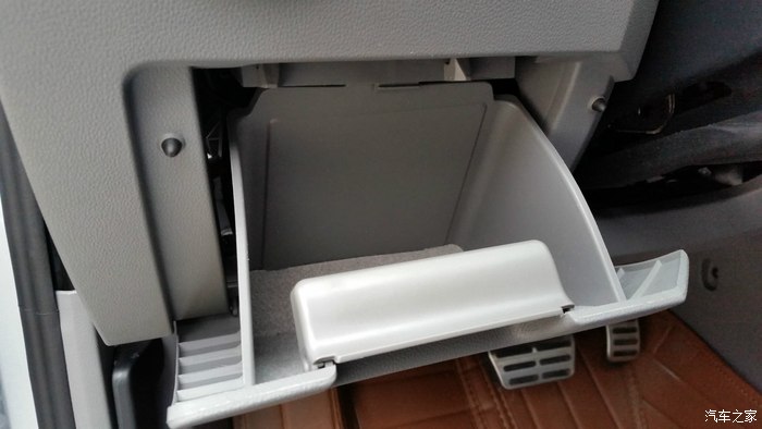

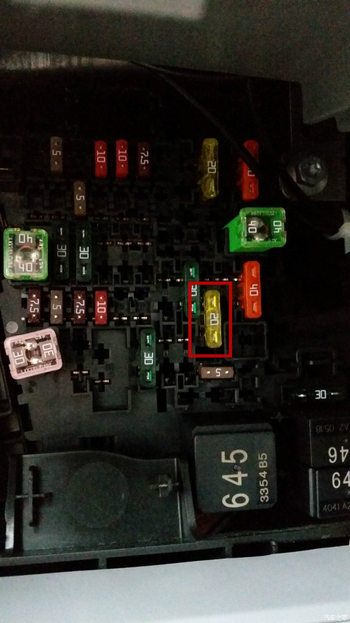

15款明锐的保险盒在这储物格后面,要拆下才能看的到
框出来的就是点烟器40号位置,20A的。这位置是原车的,拔钥匙断电。上面的20A是12号接口,收音机主控制单元,拔钥匙不断电的。
这种接法拔钥匙不断电,点烟器是通电状态。旁边的线是4S给加装导航的导航天线和倒车影像的线

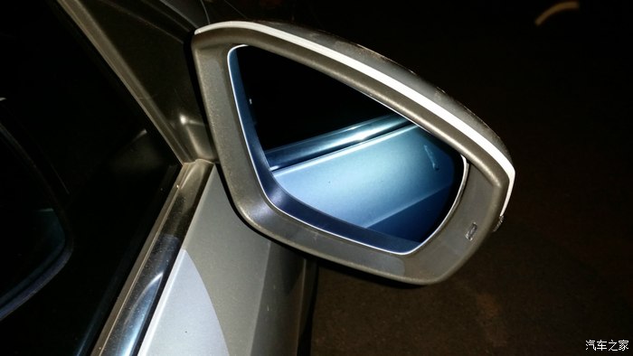

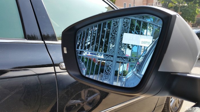

增加左后视镜蓝镜图
装车图
