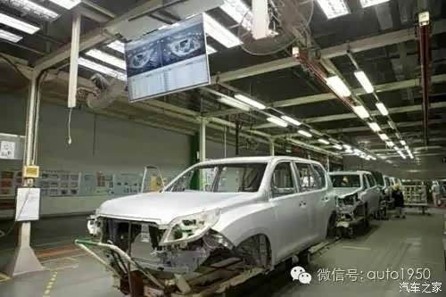

为走好总装这一步,PRADO普拉多2.7L国产车型的生产线由底盘、前内装线、后内装线构成,并采用辅助装置搭载仪表盘、门、座椅,减轻作业负担。
为避免出现漏装误装,全部部品均实行单台送料。再配合各工位的自主检查、线内检查、QC工程管理表抽查等措施,保证PRADO普拉多2.7L国产车型的品质始终如一。
