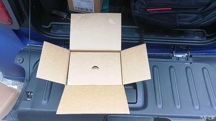

开箱
盒子的包装很简单,也非常精致

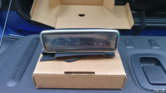

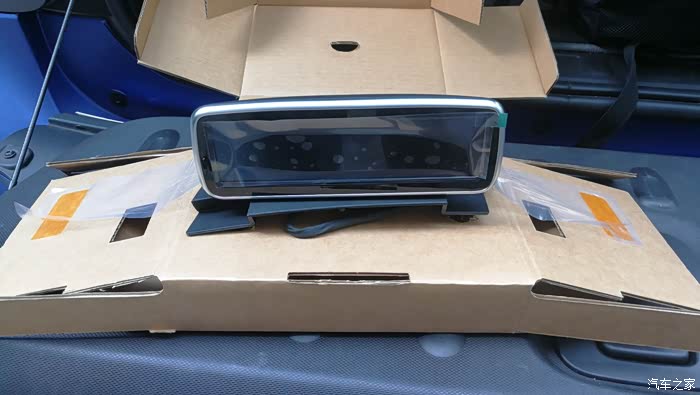

抬头显示器呈现出来

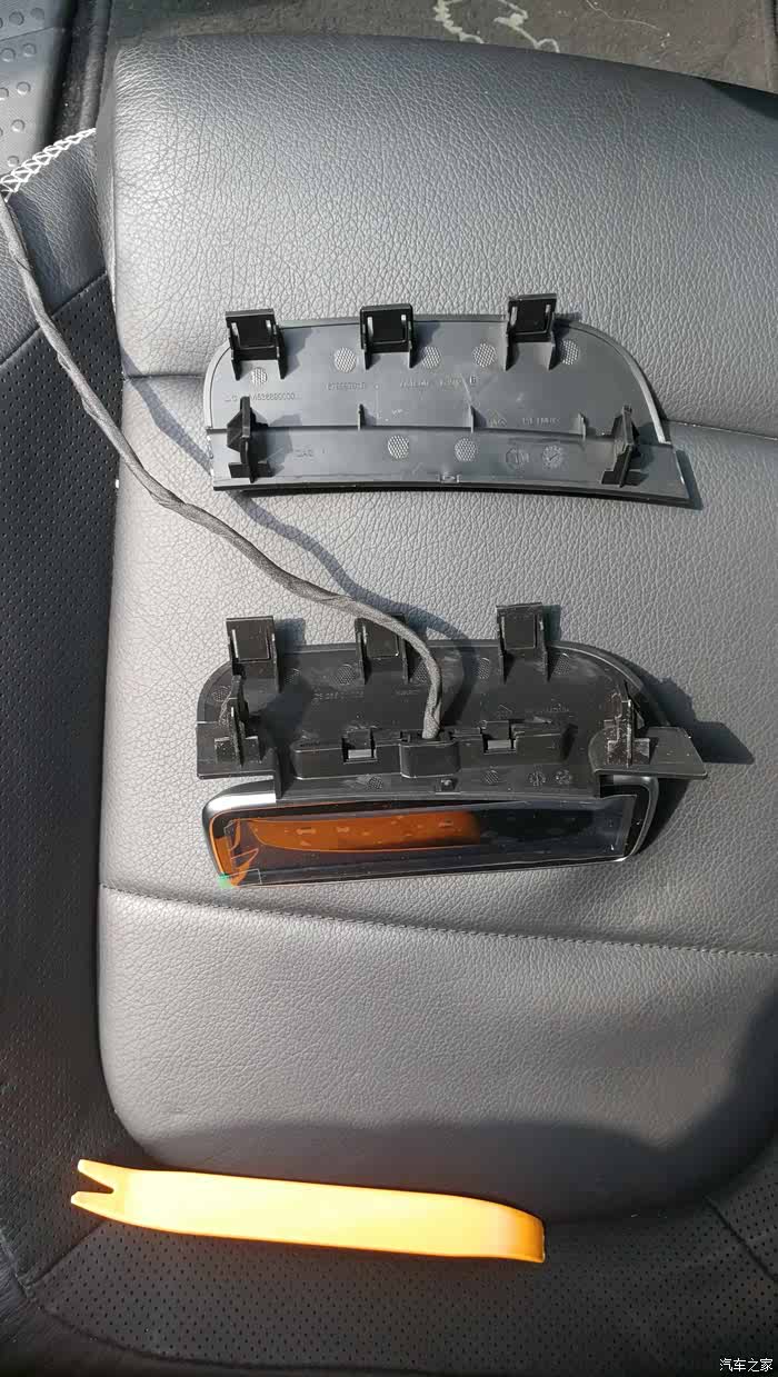

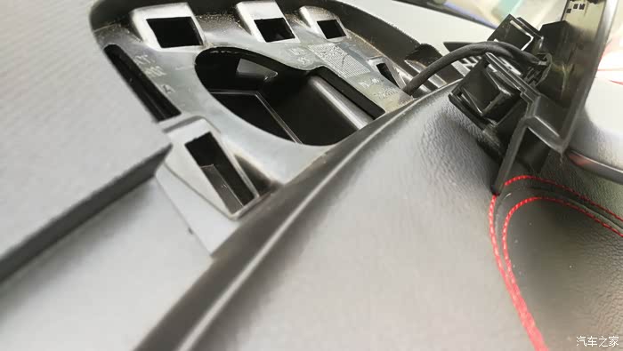

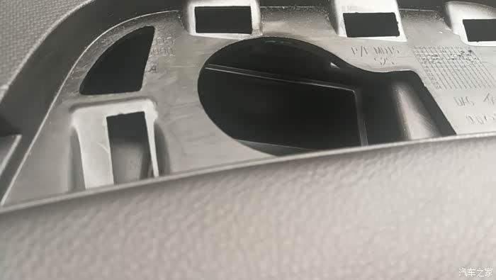

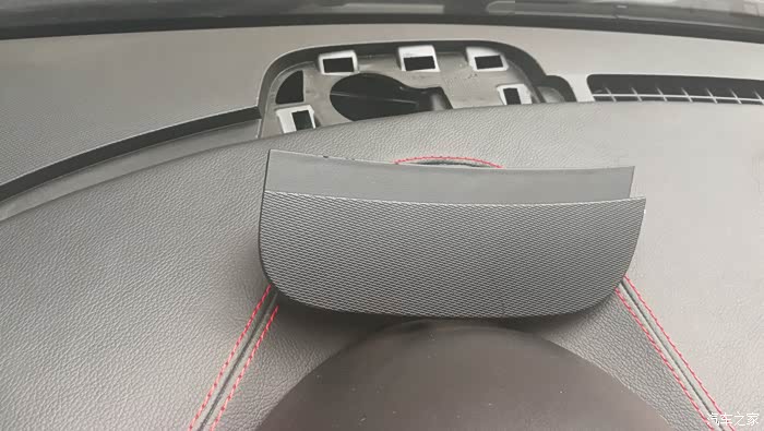

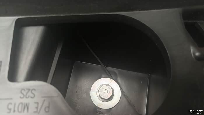

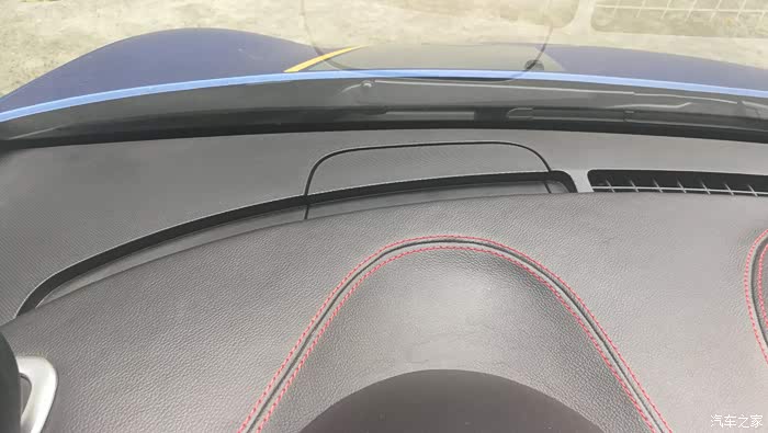

安装的位置位于挡风玻璃下的那个盖板那里,用撬棍撬开
前盖子翘开
磨具做得很细
线头从最边缘的孔穿下去

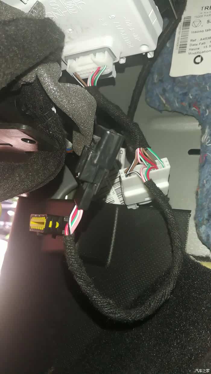

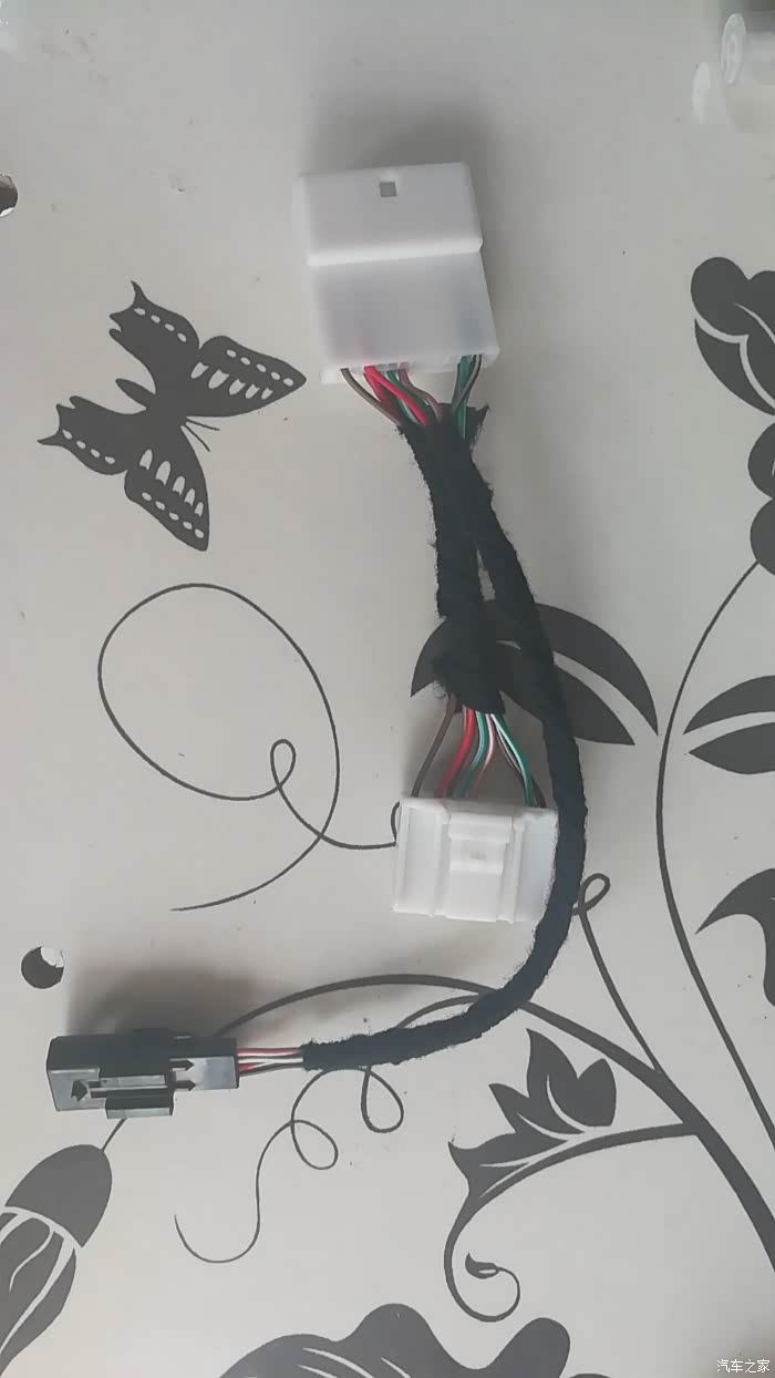

配了一条转换线

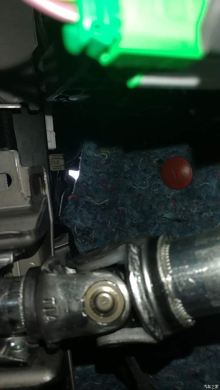

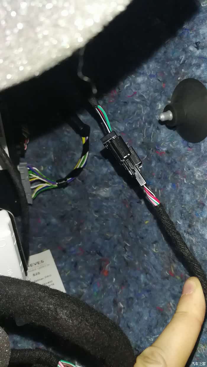

将原车白色的电脑盒的插线拔出来,接到转换线上,这个作业很简单,位置有点小隐蔽,在OBD接口的后上方。
这个是在车内往上排的,有一层隔音面,要拉开一些,可以看到光点就是上面盖子撬开后才能看得到的,线就从那个光点的位置穿下来。
设备线路对接,公母头对插,完成了,安装还是比较简单的,比转速表的安装稍微复杂一点。

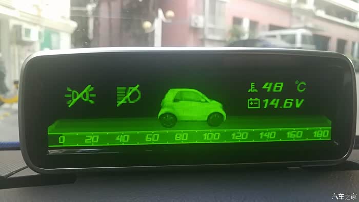

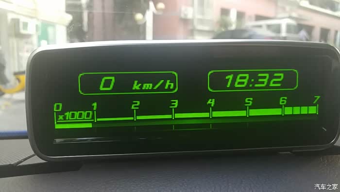

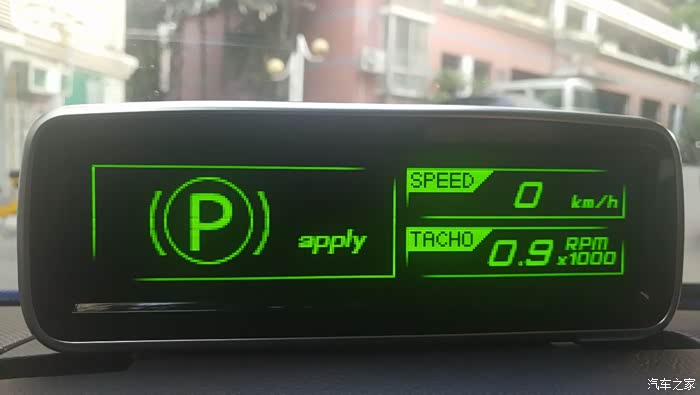

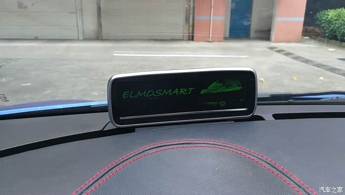

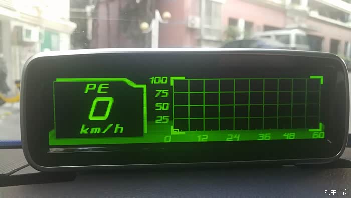

完美安装完毕,很激动。启动后,ELMOSMART的LOGO显示了出来,应该就是这个抬头显示器的牌子了。想买的就去搜索吧,但是我在网上搜不到这个产品的任何信息,保密工作做得好。

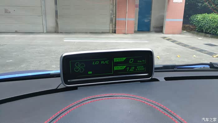

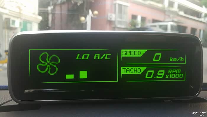

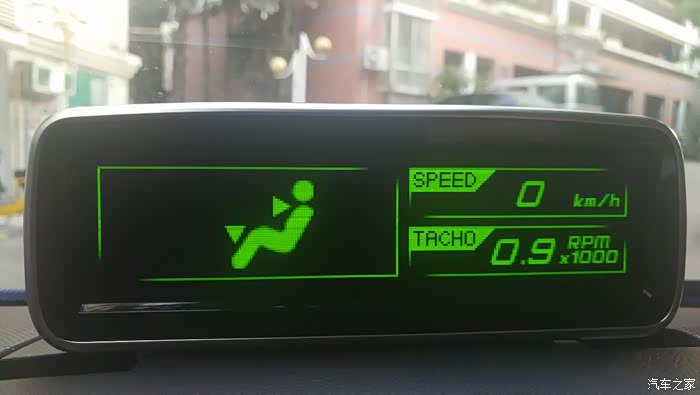

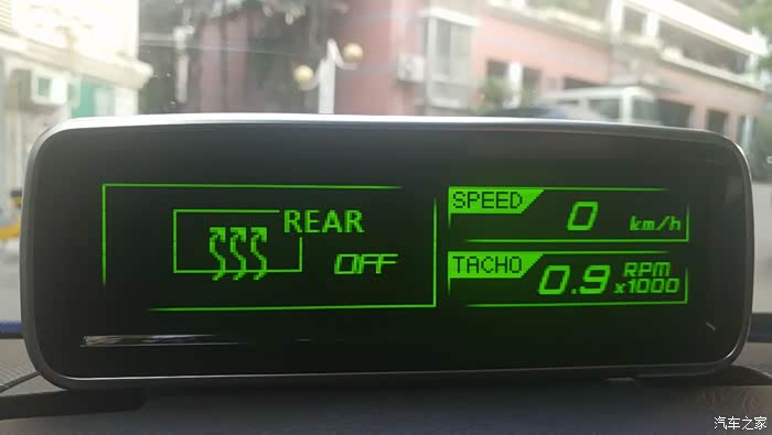

按空调键后的空调大小风力的显示

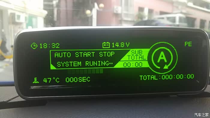

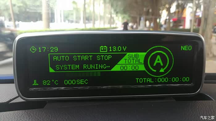

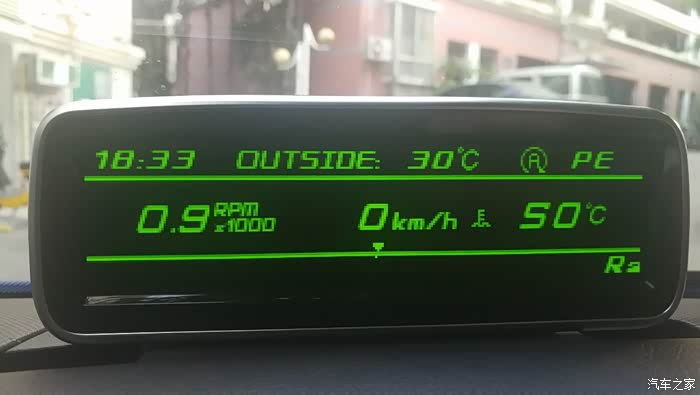

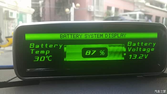

这个界面显示的是自动启停的状态,电池的电压,左下角显示的是水温,右上角NE0是当前档位,行进的路上会变成NE1,NE2,NE3这样,一直到NE6,6档

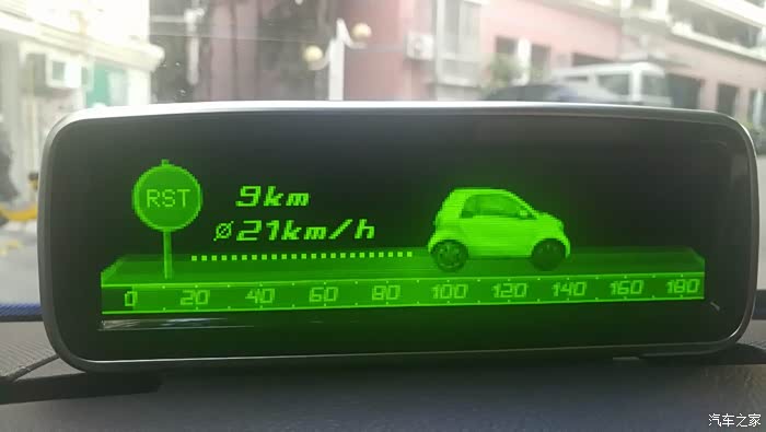

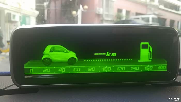

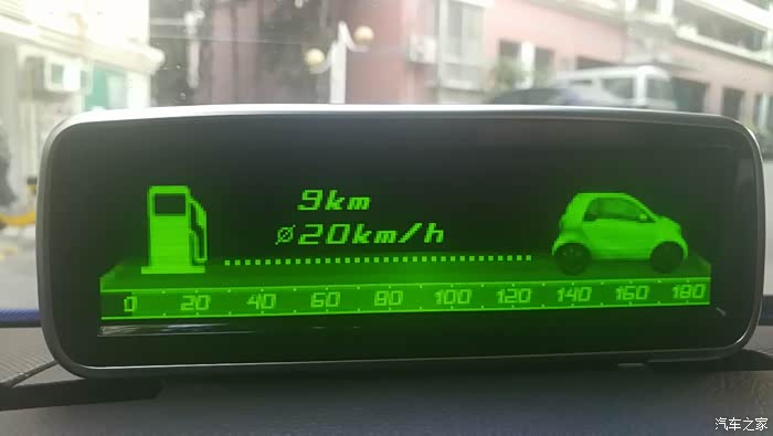

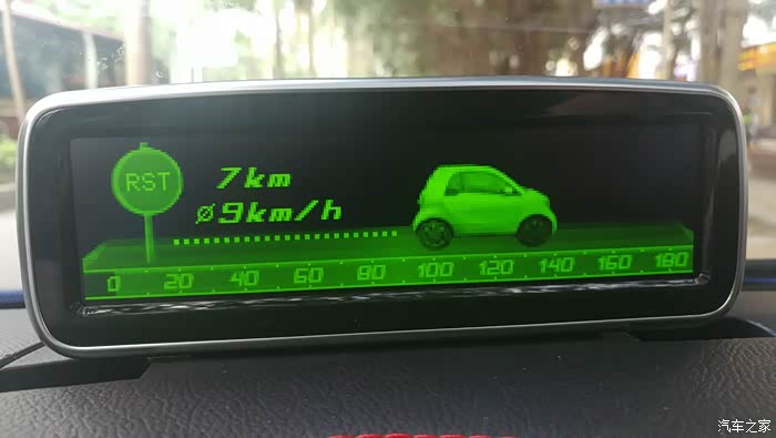

这个界面可以切换成剩余油量可继续行进的公里数,是一个很不错的功能,其实现在很多A级车都有这个功能了,SMART的电脑也有,但是为什么不把这个功能放在原车的仪表台,就要问德国人了,现在只能靠这个抬头显示器来实现这个功能显示。

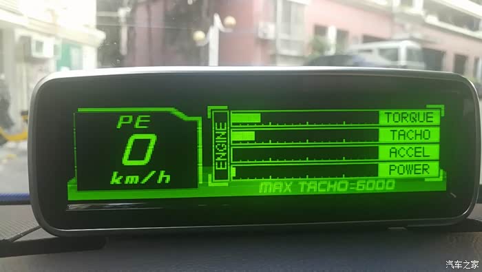

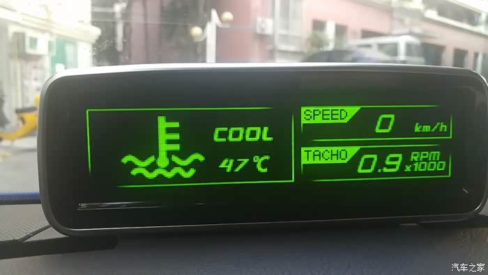

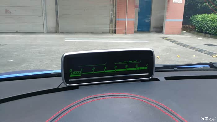

水温,速度,转速,转速表真的可以废了,可惜这个设备无法大量的引进。

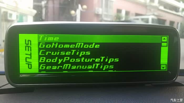

这张图,是按钥匙后就自动量了,正常的这个效果是踩刹车才有的,这个是安装了抬头显示器后进行的回家功能设置,可以设置5秒-30秒,每5秒为一个节点,也不用担心会一直亮着不灭造成的电量无底线流失。如果是在晚上一个比较大的露天停车场,只要遥控到了解锁,能够比较容易在黑暗中找到我们的爱车。

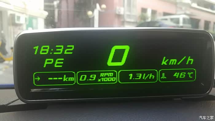

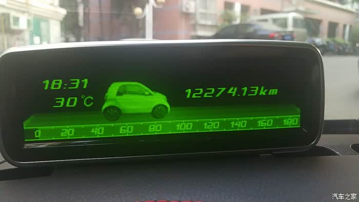

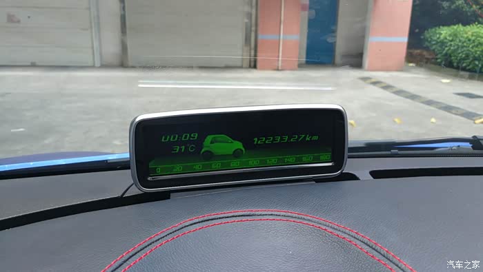

时间,温度,总行驶里程显示。

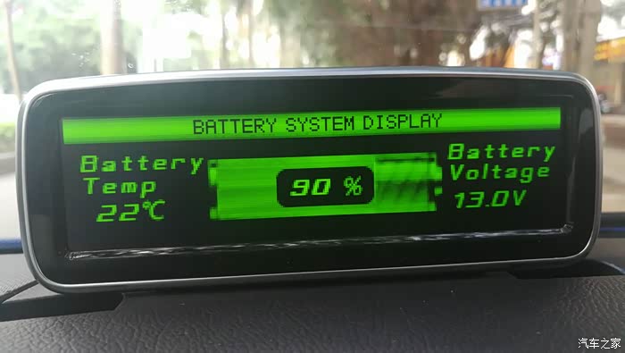

电池信息

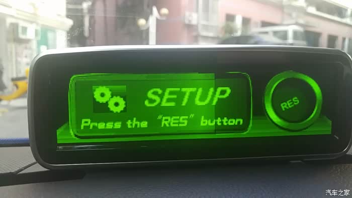

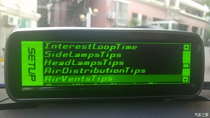

设置进入界面

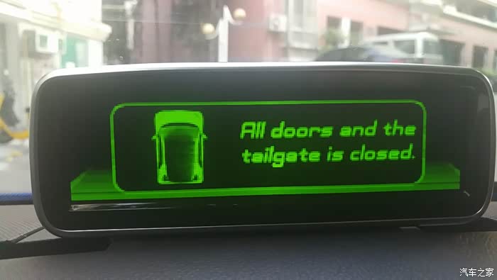

门的开关闭信息界面

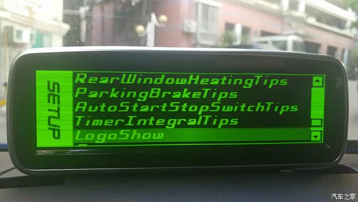

自动启动信息显示,仅仅是显示而已,关闭了下面的英文就从RUNNING变STOP了,无法再这个设备上设置永久关闭启停。

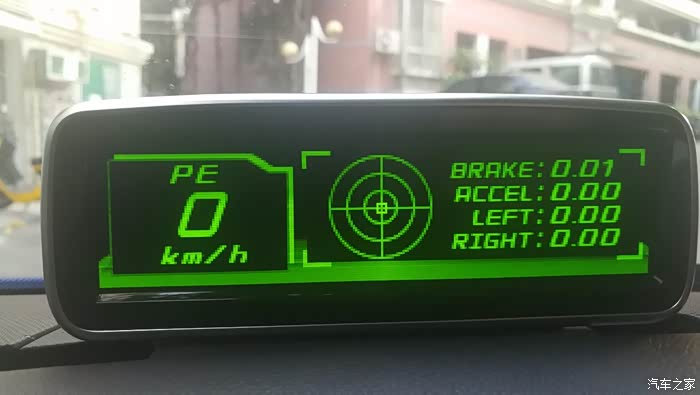

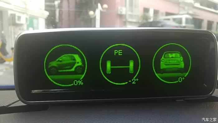

很神奇的一个功能,居然有类似手机陀螺仪一样的功能,如果是在走下坡路,第一跟第三的那个角度会改变。中间的PE是方向盘角度。

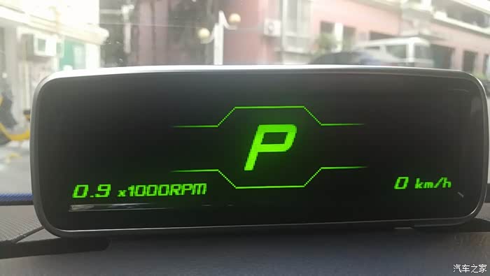

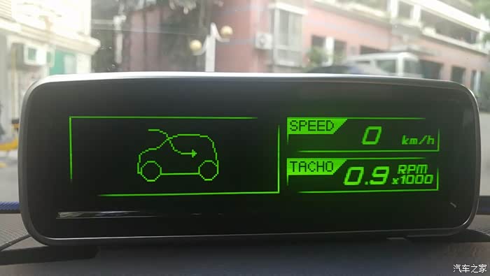

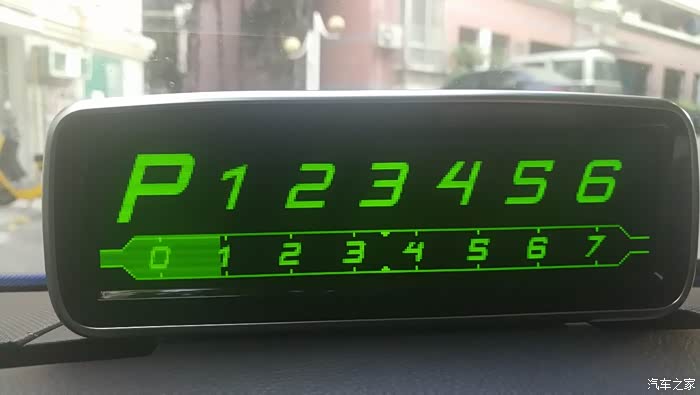

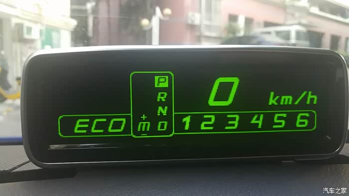

档位,转速
档位,转速,时速

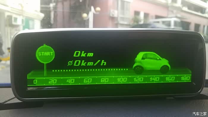

档位,转速,时速(另一种显示效果)跟上图的功能一样,换个花样
这个很多高档车都有了,根据车的剩余油量计算可行驶的路程距离。

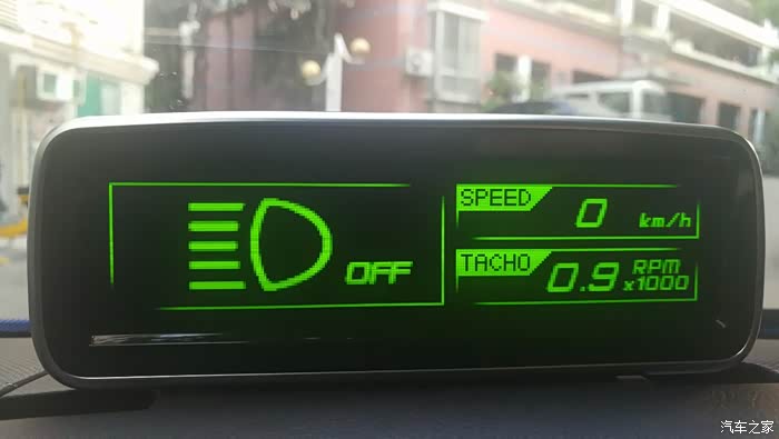

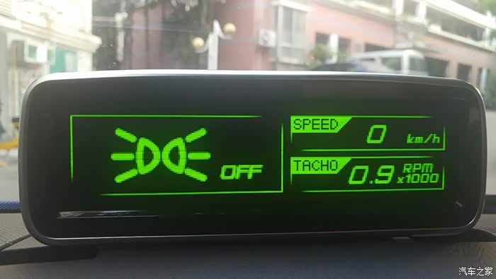

监控灯光的信息
空调外循环内循环显示,没什么作用,也就是多个显示,多些花哨的功能。
ELMOSmart销售
功能确实比想象中的多,这个抬头显示器的走线,是从OBD的背线插头取的数据,原来只认为是简单的读取OBD的内容转换到显示器,实际还是有些意想不到的功能,最炫的就是回家欢迎功能。基本上,大致的能够显示的界面都全部拍照完毕,功能很强大,显示的信息量很大,美中不足就是没有语言切换,没有中文显示。当然了,这个本来就不是对中国销售的,从包装盒上贴签的信息,这个产品是在中国生产的,订单1000,运输1000,刚生产完就直接出口了,没有流入中国市场,这几台还是通过订样板的方式弄进来的,很不容易。能读取到的数据不少,让我感到遗憾的就是没有关于胎压监测的数据采集,我的车是另外安装了SMART原厂的胎压感应,这个附加的显示器没有关于胎压监测的数据显示,让我有小小的失望,但也能肯定这是一款很不错的产品,没有在中国市场销售,实在可惜。
