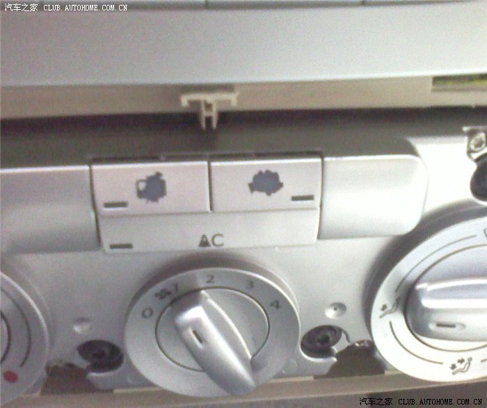

用了没几天就发现空调组合开关的内循环按钮掉色了,对号变成了大黑点。、不过本人比较懒,而且不愿意拆原车东西,心疼,所以暂时饶了大众。结果开了一年多前一个月发现这边的后风挡加热鈕也掉色了,哈哈,两个大黑点就分不出来那个是内循环,哪个是后窗加热了,没办法,前几天抽空去了次4s,没件,订货要10天。这两天到了才换上。倒是不花钱,不过4s说应该早点报修,时间长了掉漆的问题不好说是质量!大家注意了,有问题一定要尽快处理,不要懒
提醒大家,朗逸新车配件紧缺,有什么问题一定要提前打招呼给4s,先进件才能维修,耽误事!!

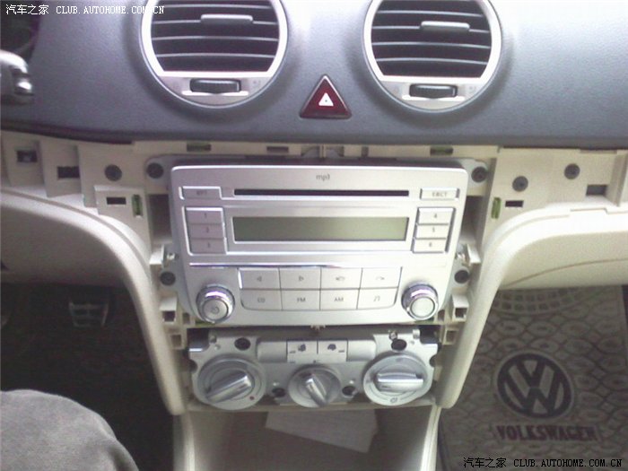

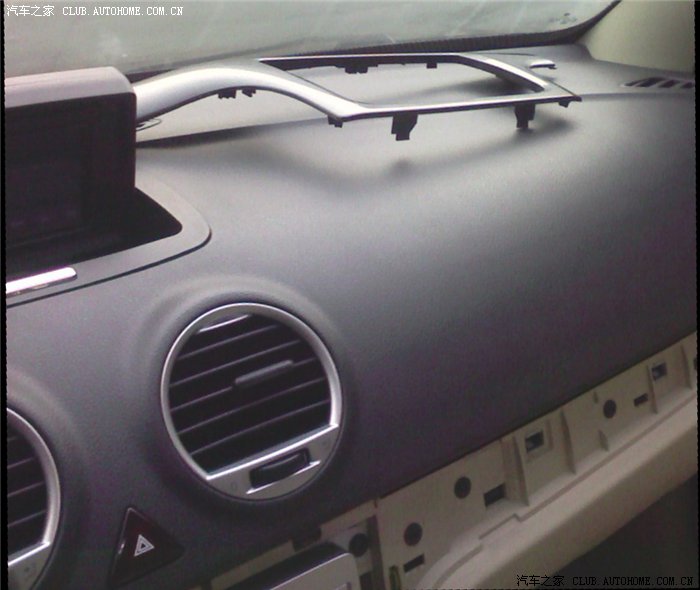

拆卸内饰顺序和方法我在前面DVD导航安装帖子发过,唉早知道都得拆,我就上次一起安装导航和倒车摄像时候换了好了,还不用我笨手笨脚的拆内饰,直接让4s搞定,我借光,哈哈。白白多拆一次内饰,心疼啊。注意看我的导航,是不是很特别呢?好大一工程的,纯手工的,有时间给大家介绍安装过程吧。制作安装用了2个月的业余时间(工作空闲干私活,哈哈)。安装用了4个小时。图很多,所以要有时间再发帖!

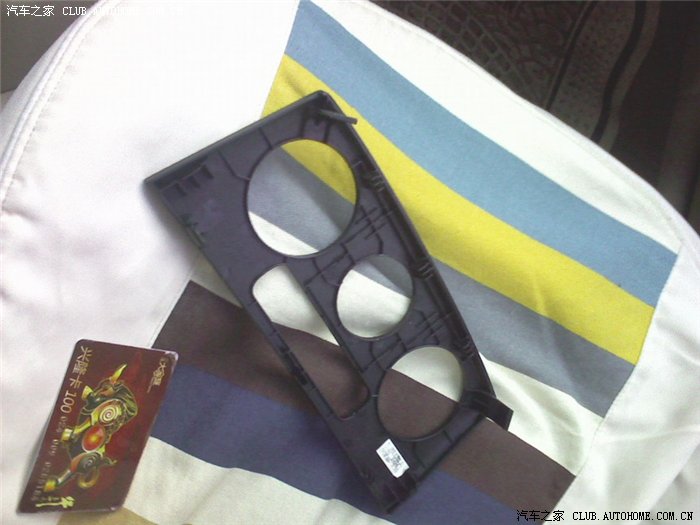

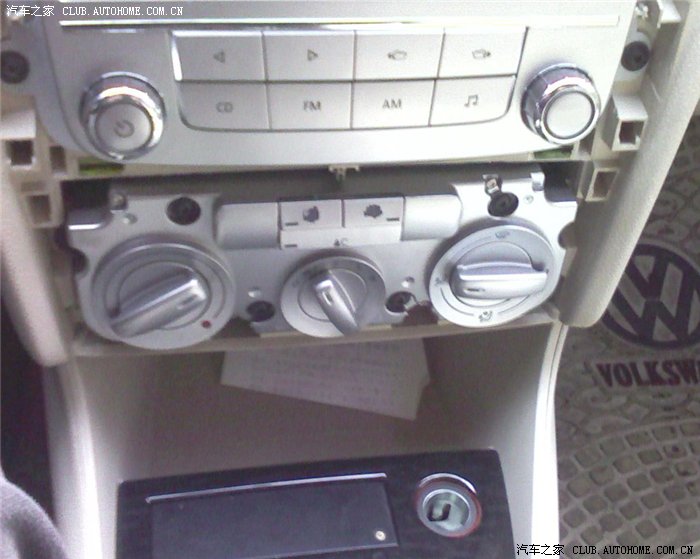

拆下来的中央空调组合开关面板。很紧,容易撬坏。翘得时候下面要垫着信用卡。

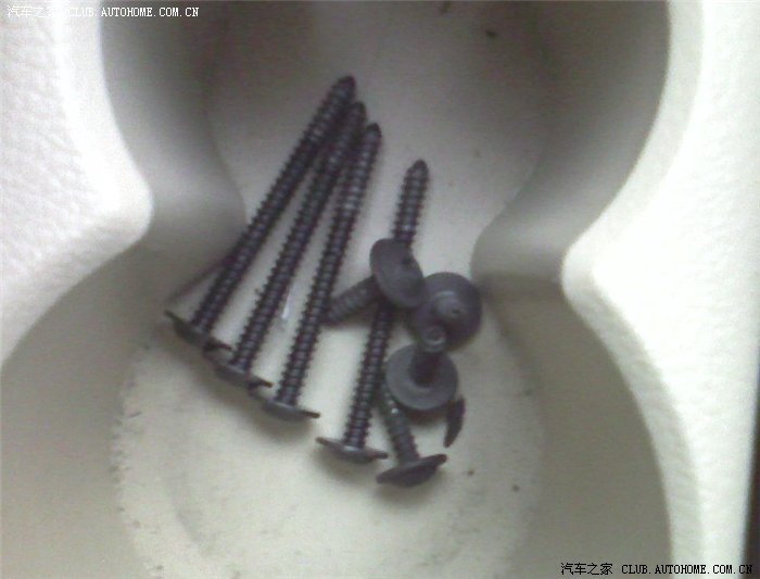

螺丝很多,慢慢来,不要急。都是上次说的那种梅花内六的螺丝。看看掉漆的按钮够多难看!
螺丝分长短,拆卸时候就记住。
拿下来之前记住按照新配件的旋钮位置转好角度,不然安装不上!

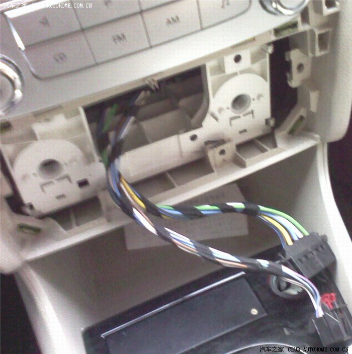

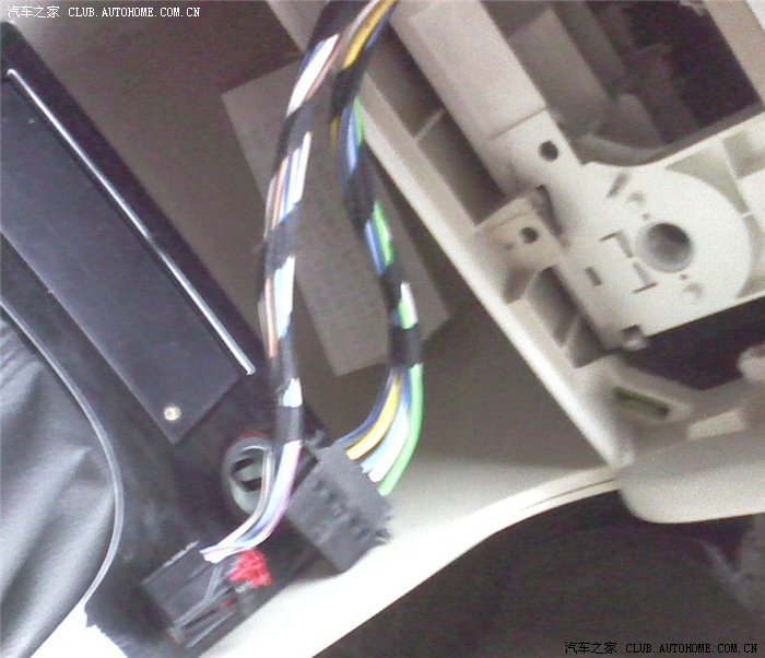

后面排线有点紧,慢慢来!
里面那个配件居然是活动的,看来是4个螺丝固定配件,4个螺丝把前面开关固定到支架上。师傅手巧,不用拆卸CD,直接用手指头伸进去扶着点里面的配件就把螺丝带上了,

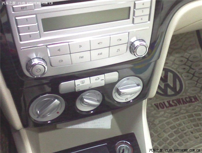

更换完毕,顺眼多了!!
不知道这回能不能掉漆。希望能用的时间长
