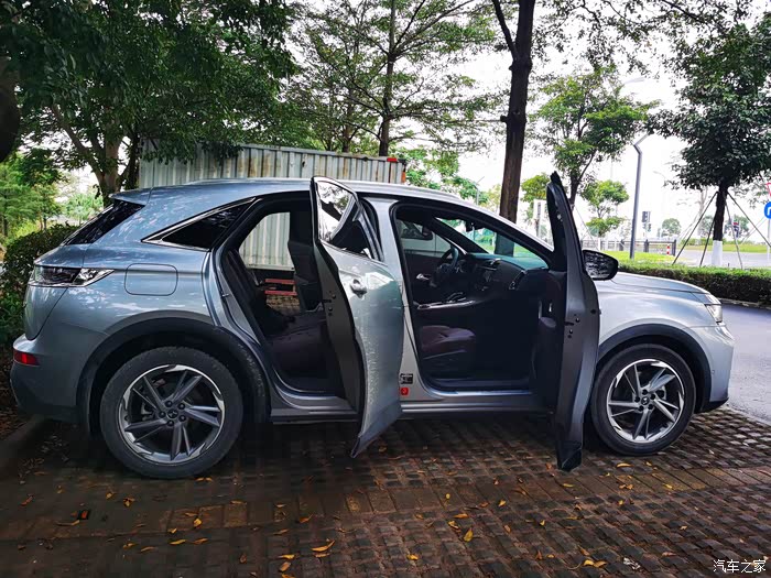

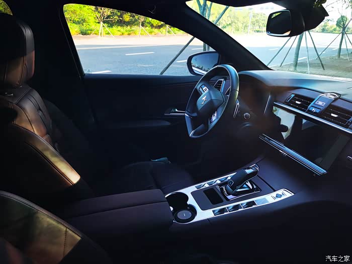

1、外观内饰用图片最能说明问题,一看就明白。购车前我最为钟情的就是银外、酒红内饰,订车时4S店极力、多次向我推荐新出的卢浮版因为是黑色内饰,我没要,原因是我上一台车就是黑色内饰,开了12年。现在换车就想一种感觉。所以,一直坚持着订了酒红内饰歌剧院版。买这辆车,从外观到内饰我都是很满意的!车辆外观大家都很熟悉了,上几张图片:

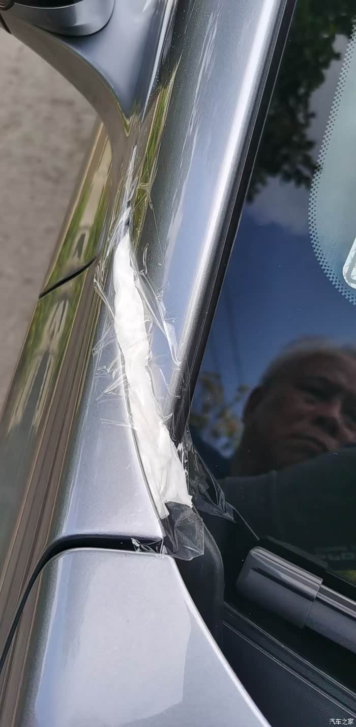

1、提车出来发现的第一个问题就是附加侧A柱方向在高速行驶时发出轻微的啸叫声,就像风吹进小缝、小孔时发出的很轻微的口哨声,不注意听不出来,高速行驶时速80KM以上出现,车速越快,口哨声越明显。我对声音很敏感,不能接受车内这种噪声。于是,自己在论坛里查找车友发的类似问题的帖子,找到了一篇处理A柱啸叫风噪声处理的帖子,自己用纸巾和透明胶把缝隙堵上、贴起来(如下图所以),然后开车体验,口哨声还是存在。

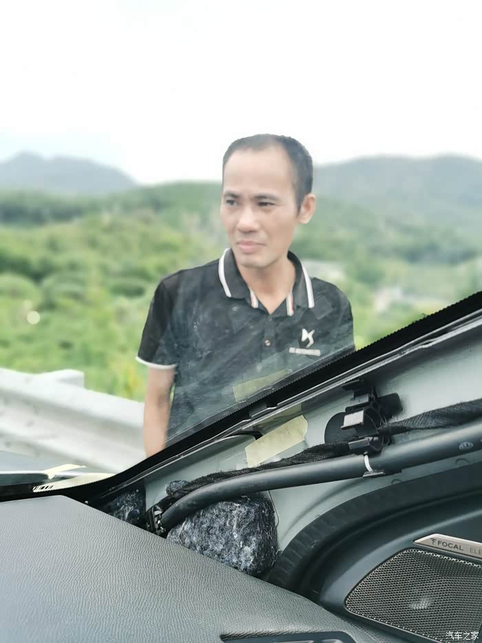

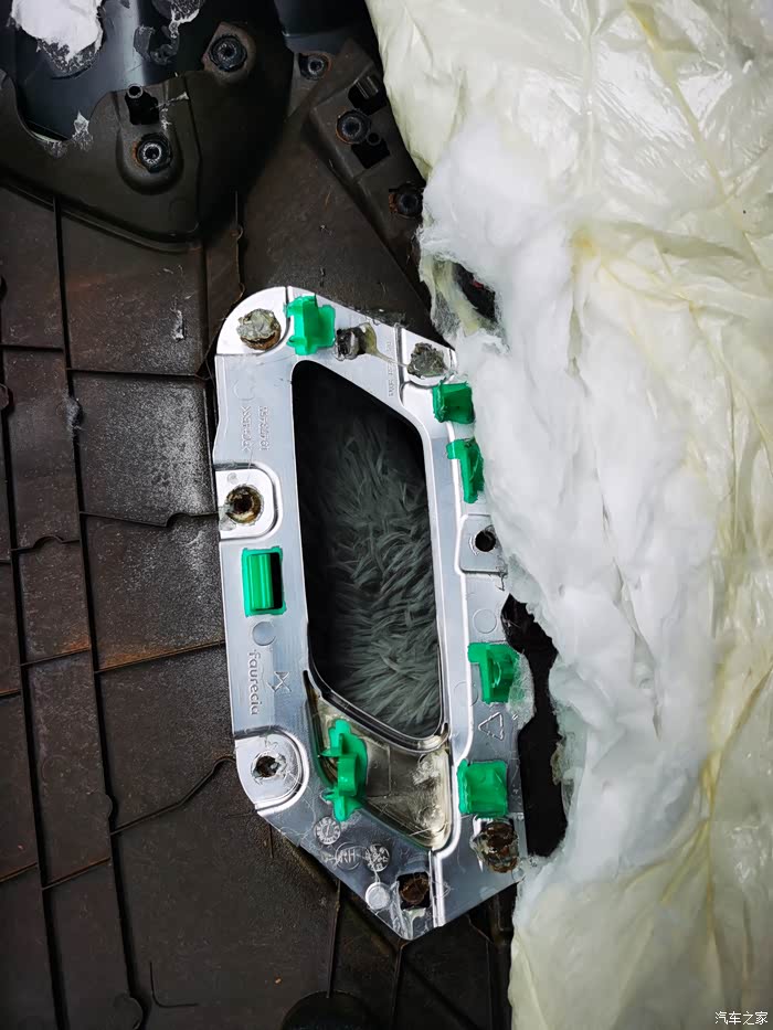

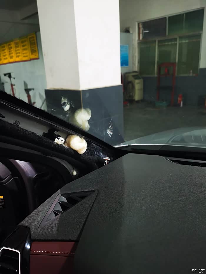

于是,提车3个月就开车去深圳4S店要求检查解决。店里派了最有经验的三个师傅给我会诊,最后决定拆除主副驾A柱内饰板、主副驾车门内胆后开车上路,边开车、边听声音出处,找到噪声出处后再确定解决办法。

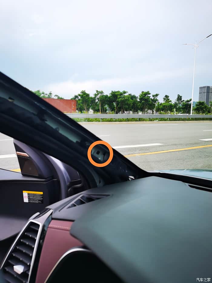

车辆行驶在快速路上,听到风噪口哨声后用鸭绒毛靠近A柱上面的各个孔洞、车门边的缝隙逐个试验,最后在副驾A柱的一个小孔明显看到鸭绒毛被风吹动了,车速越高,鸭绒毛被吹倒得越严重,甚至被吹贴倒在手上,就这样找到了口哨声的出处。
试验路上师傅边试车边用胶布贴住可能的孔、缝

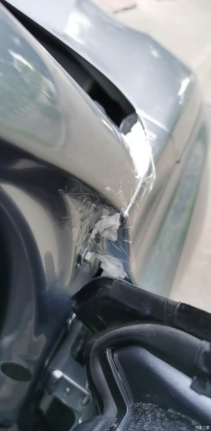

确定是风从这个小孔吹进来发出的口哨声。开车回店里,钣金师傅分析A柱这个小孔里面的空腔是与前翼子板、发动机舱及前进气风道联通的,大量的风从发动舱灌进来,进入前翼子板与发动机舱之间的空腔,再涌进A柱空腔从这个小孔挤出来就发出了口哨似的啸叫声。处理办法准备用发泡剂把前翼子板与发动机舱之间的空腔和A柱下半部分空腔填起来。征得我同意后师傅将主副驾A柱空腔都用发泡剂做了填充。

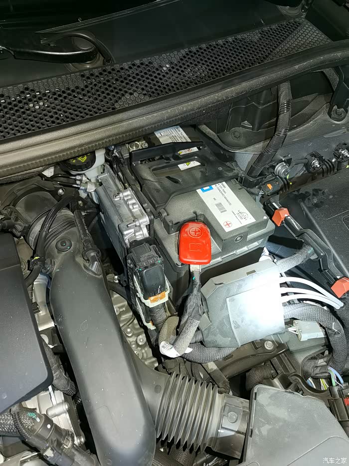

两年半出现过2次。第一次是提车不到一年,第二次保养后不到一周时间,早上上班,开车在车库慢行过程中发动机突然熄火,失去动力。出现问题之前不久刚在中山DS的2S店(原来DS的4S店与丰田4S店合并,只给DS车做维保,不卖车)保养出来,店里师傅动过电瓶接线柱,可能没有接好,导致电瓶接线端子松动出现的问题(怀疑)。
1、正常行驶中发动机突然熄火
丰田店师傅对法系车这个电瓶接线柱不熟悉,接回去的时候这个红色的压紧盖没有压紧导致松动,重新压紧后没有出现过熄火问题;
直到2024年10月份,我去深圳DS专修店做保养,更换了电瓶,回家没两天,又出现从停车场开车出来过程中发动机熄火,熄火后车内电源仍然有电,中控屏所有报警指示灯全亮,点按启动键没反应,无奈,只好开车门下车。下车后看见后面有车被堵着,只好又上车试试运气,再次按下启动键,发动机又启动了,报警指示灯全部自检后熄灭,开车行驶一切正常,到现在11月24日没再出现过行驶中熄火,我也没有检查电瓶线。
