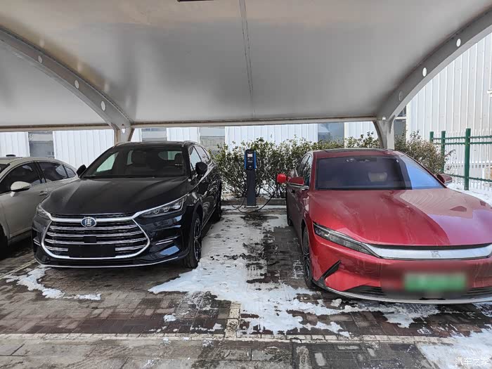

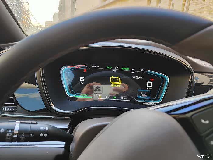

大概是跑了两次吧,高速120,暖风28℃,气温零下5℃左右,车上的电耗显示是33kw,基本上跑2-3公里掉1%,往返通勤110公里,两次,高速120大概80公里,其他的是国道,大概跑60-80,在家里开车接送老婆每天4趟,基本提前热车,每天来回不到10公里。车基本上就到5%了,算下来其实605的超长续航版实际跑的里程在250-260km之间
,不跑高速跑80的速度的话应该能到330左右。续航打骨折吧可以算是。
还有一次是跑了一次长途,大概300公里,没跑下来,充了一次电,之前夏天稳妥妥的,这次120跑了250就没电了
实际自己家用起来,还有个特别坑的问题,气温掉到零下之后,车是会自动掉电的,显示不会变,但是一开车前5%基本上瞬间就没有了。天冷电动车续航确实是打骨折了。
夏天开空调跑120最少350-400,冬天开暖风也就250-280极限了。要说心里一点不介意其实是瞎说。
