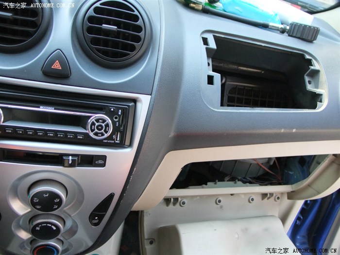

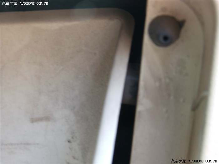

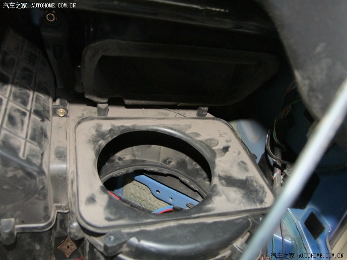

图上是 内循环位置 有变化的就在那个里面的方格内有个塑料翻板有一条拉线控制着

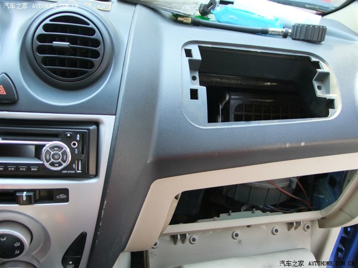

上面图示拆储物箱跟假安全气囊的 打到的位置是外循环位置

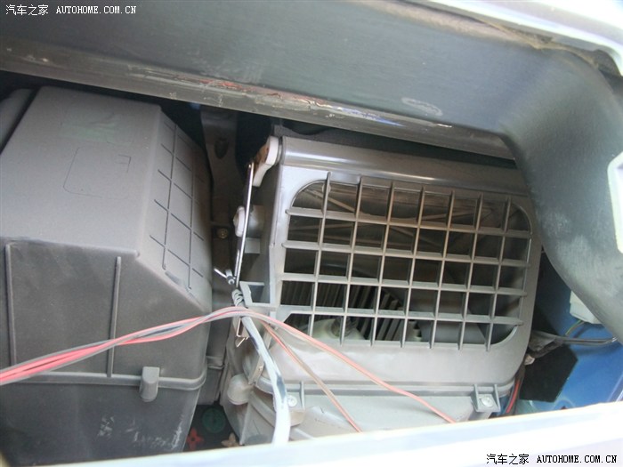

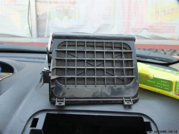

这张是放大的里面方格后面的那个塑料翻板 还有拉线 那条红黑的线是我自己跑的后面音响的线  这个样子是内循环

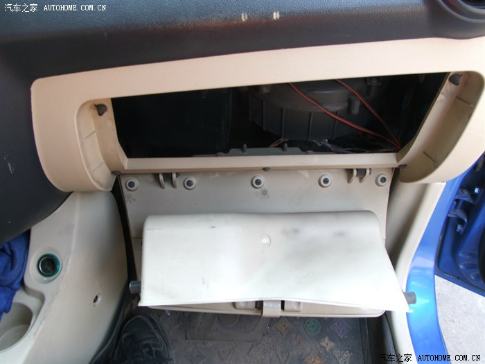

储物箱 弄到下面后 把手往里用力像上使劲就下来这个盖子 说实话要是没有这个盖子 改装还很费事呢 幸好有这个盖子

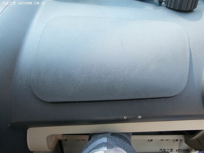

看到储物箱 两头的小黑色的了吗 那个就是储物箱卡子
用点力把储物箱边往里推拿个小卡子就能弄出来了

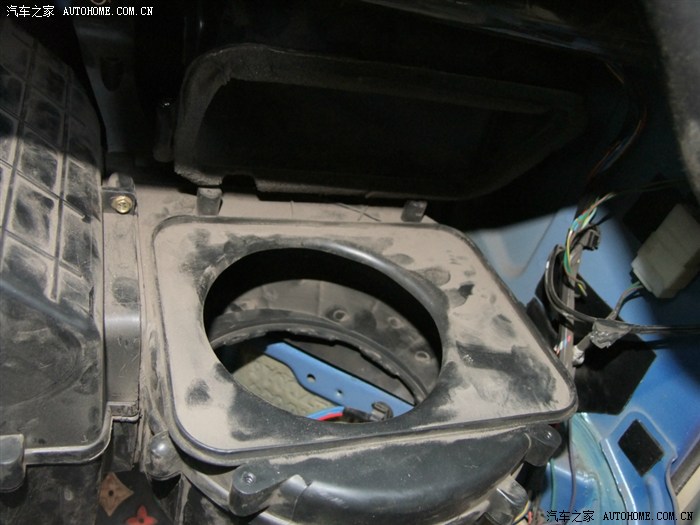

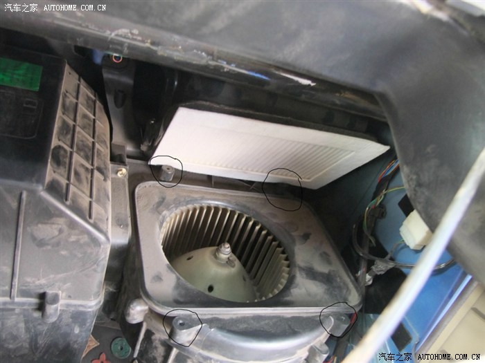

改装这个只要4条螺丝就行 注意里面的那俩个 要打到外循环模式才能把手从风机下面伸进去 把那两个螺丝卸掉 这也是改装空调滤芯有点难度的地方 需要用那种很小的改锥才可以把那两个露丝拧下来
这里注意看 下面的那个圆洞 是风机的位置 王子的风机拆卸挺简单的 只要一拧就下来了 ,在一拧就上上了 需要注意的是风机的电源线 那个线头是有卡子的 用一字改锥顶一下在慢慢往下拔 避免拔坏了
下来了 就是这么个东西 挺费事的

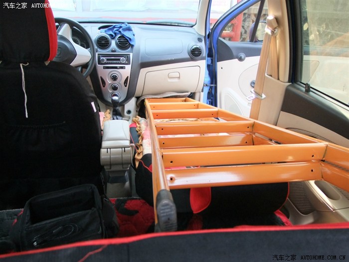

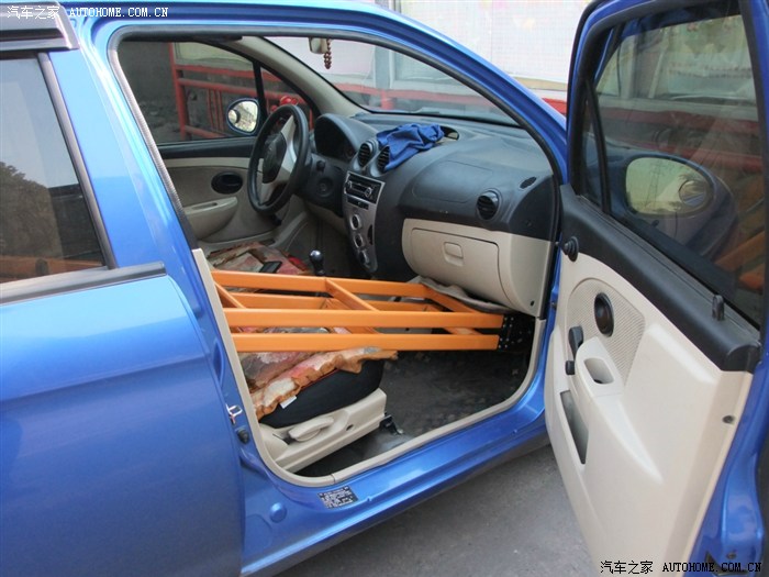

这个梯子长2米 厉害吧 咱们的王子多强大啊 你们谁拉过 要是有想拉而觉得拉不下的我可以告诉你咱的王子能行  我还拉过长2米宽0.5米的的货架子
大家说 QQ MINI 笨笨 熊猫  北斗星  它们那个能下2米的梯子还能在拉上2个人呢 算上司机就3个人 嘿嘿

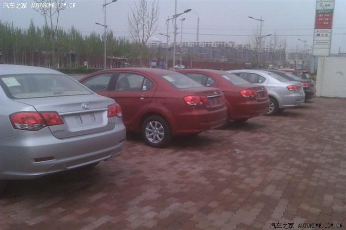

跟大哥去提车了 比王子大很多啊 钱也多很多 在添点就能买两辆 像我那样的王子了  哈哈

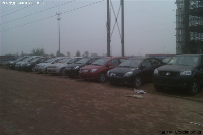

看看这腾翼C30  现车不少啊  该车在财经频道都获奖了  不知道大家知道不

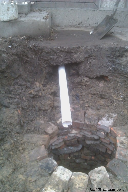

这渗水井是我磊的 厉害吧 一个字累

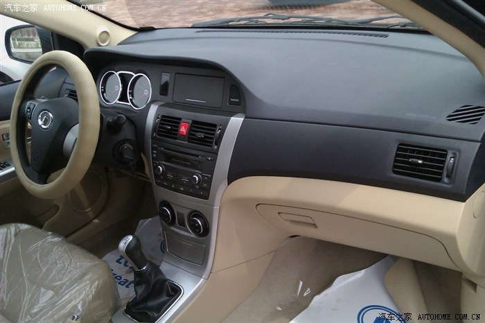

2012款 腾翼C30的内饰 看上去还不错

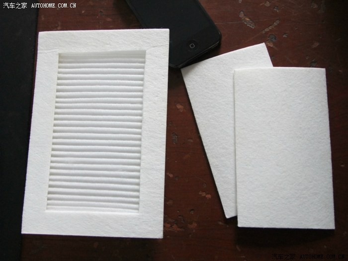

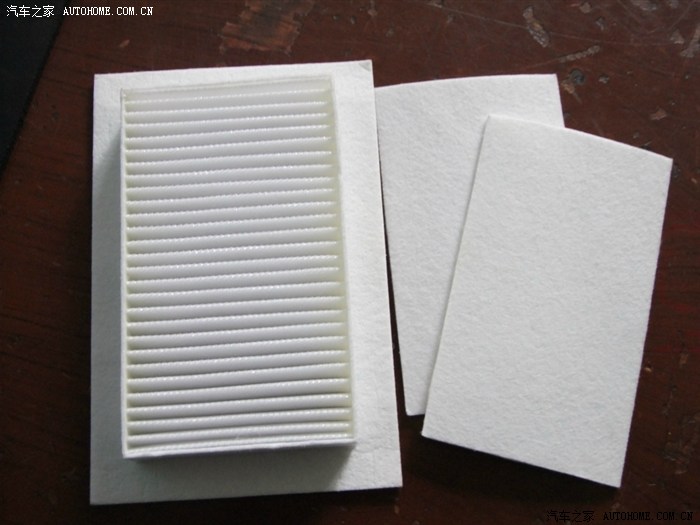

淘宝 拍的 空调滤芯
