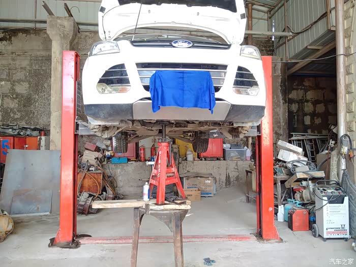

车子上举升机。

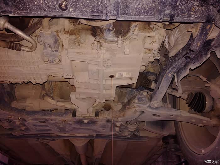

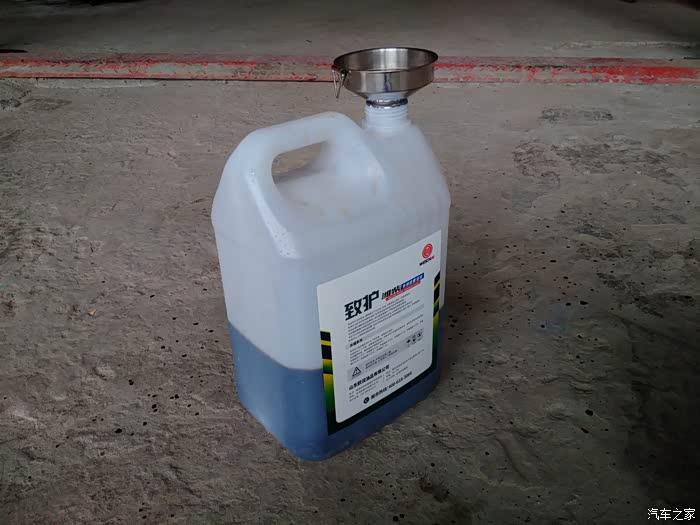

用11毫米的梅花扳手,放掉变速箱油,用一个干净的容器接起来。

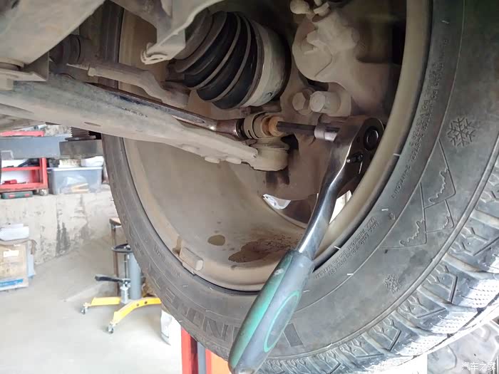

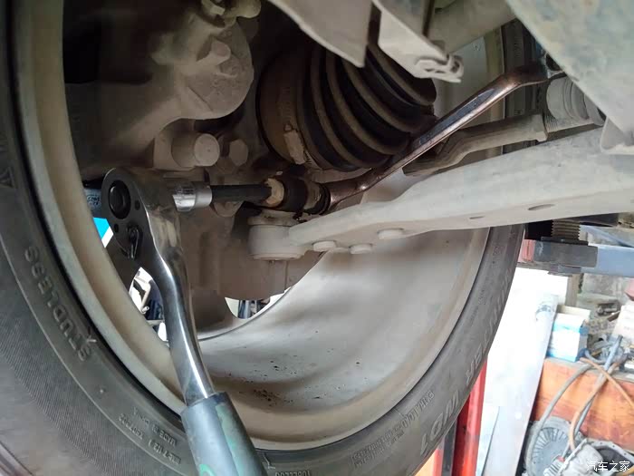

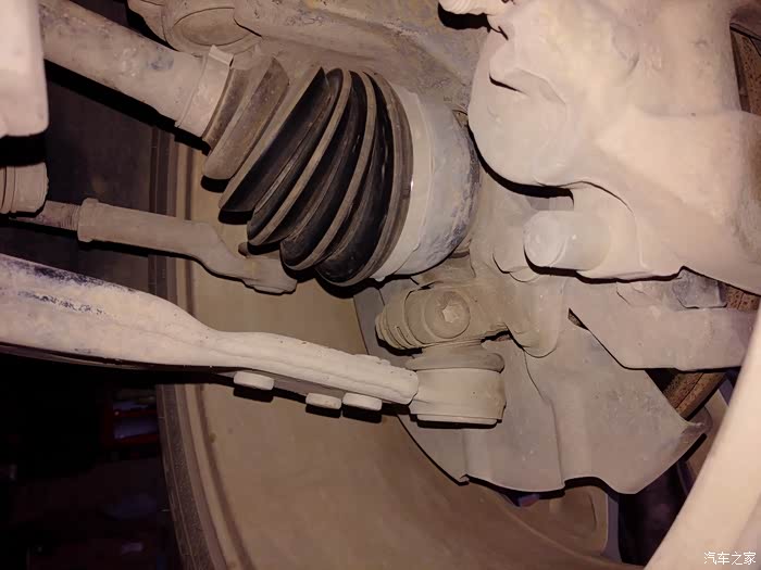

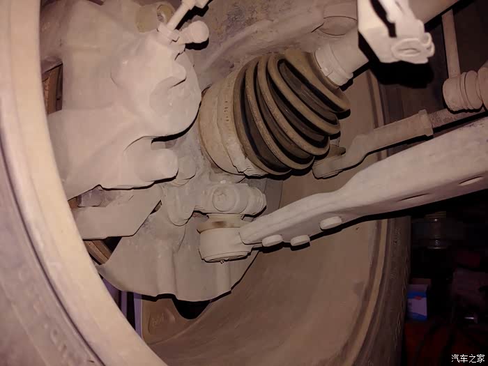

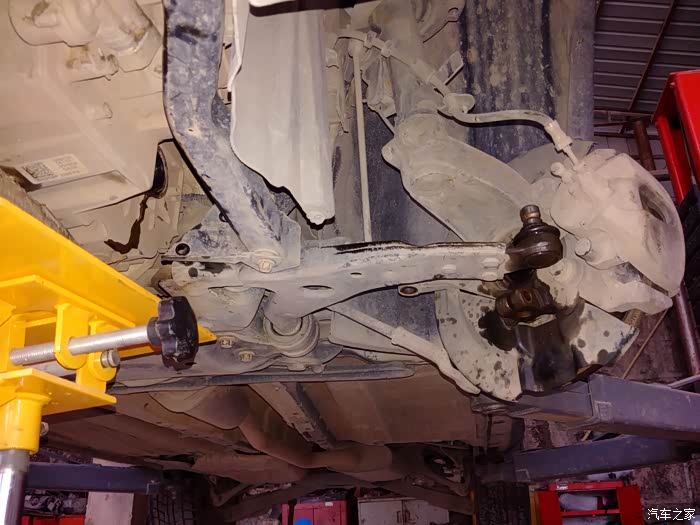

下摆臂球头要拆,半轴需要拆掉。

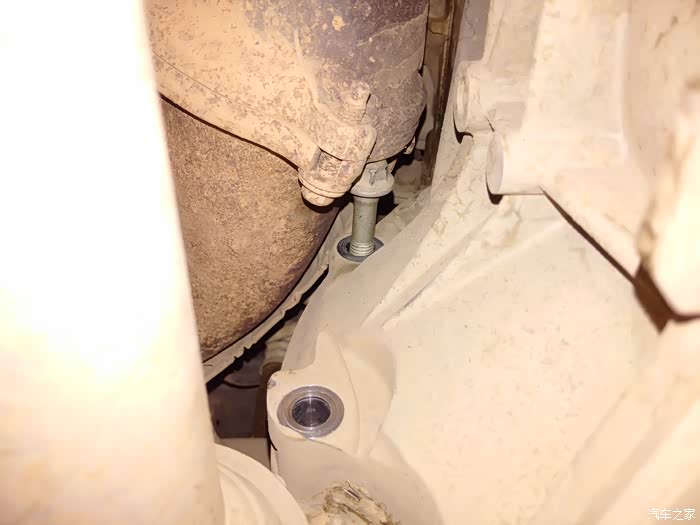

涡轮增压器下面有个镙丝没办法取出来,松脱就好。

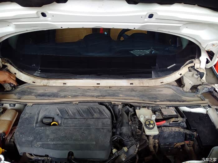

拆掉空滤。

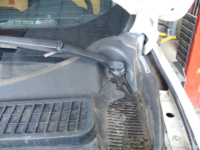

拆掉雨刮臂。

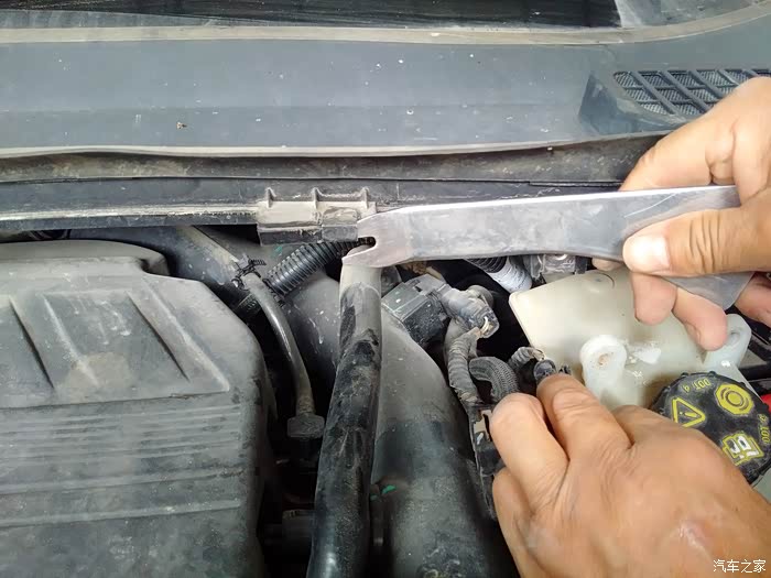

拆掉卡子。

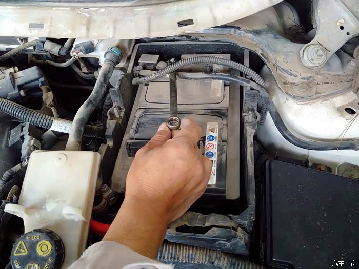

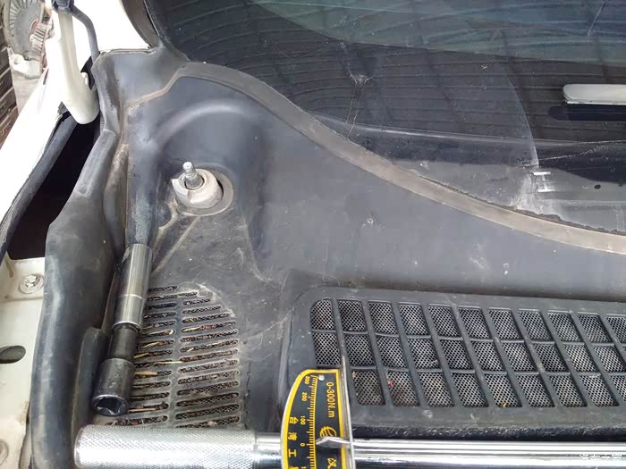

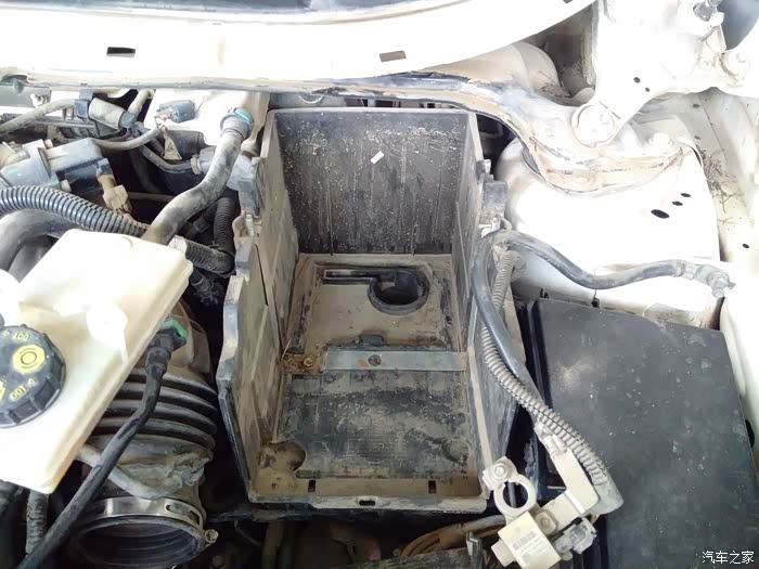

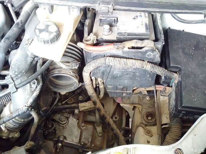

用10毫米的梅花扳手拆掉蓄电池接线柱。
拿掉蓄电池。
用10毫米套筒加小花拆掉蓄电池固定底座。

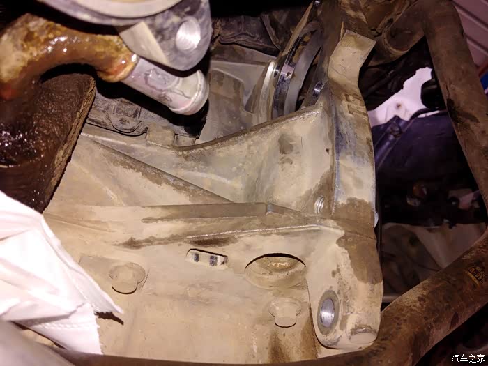

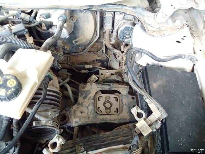

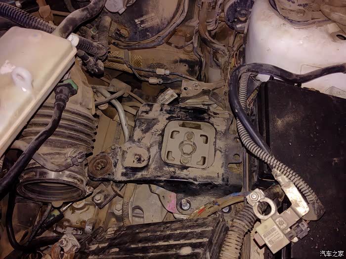

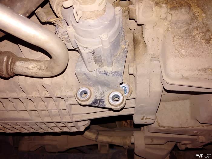

用15毫米的套筒拆掉发动机左悬置,镙丝拆掉了中间的18毫米镙丝先别拆,拆了变速箱就掉下去了。
飞轮壳固定螺丝上面有两颗双头螺丝,用13毫米的套筒拆下外侧的固定螺母,取下固定水管的塑料底座。

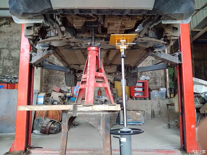

这里没有专用的顶杆,没办法只有找了一个25吨安全支架,杀鸡用牛刀;顶住发动机油底壳,顶住变速箱,才能拆掉飞轮一圈的镙丝。

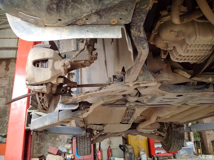

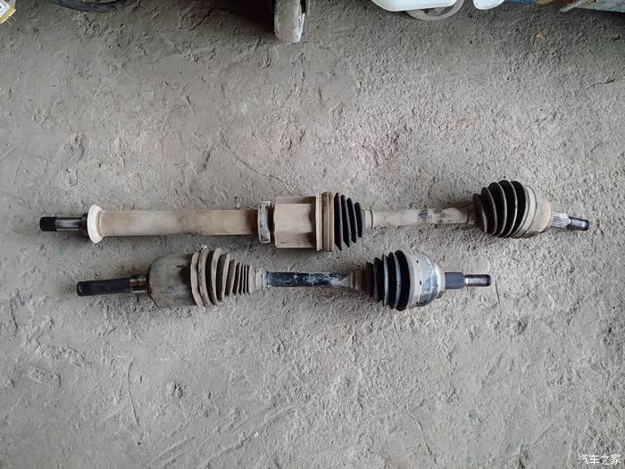

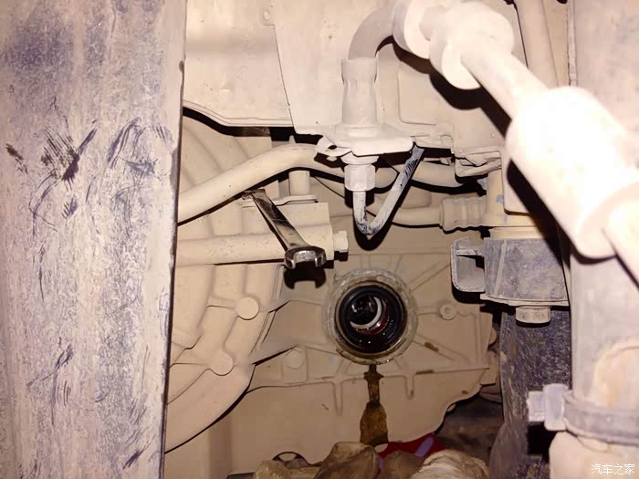

拔掉两侧的半轴。

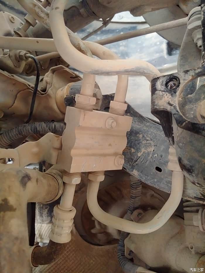

拆掉散热器油管。

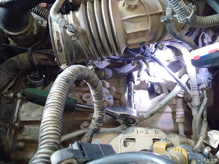

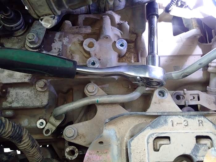

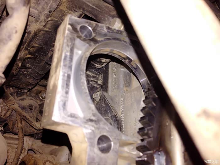

起动机拆掉,从起动机的安装孔里面有4个15毫米的镙丝,用15毫米的套筒加大飞拆掉里面的4个固定螺丝,这4个镙丝太难拆,空间太小,只能用手摸着拆,拆掉一个以后用18毫米的套筒加大飞顺时针旋转曲轴皮带轮,然后再用手摸着拆第二个镙丝,如此重复,拆掉4个15毫米的固定镙丝。

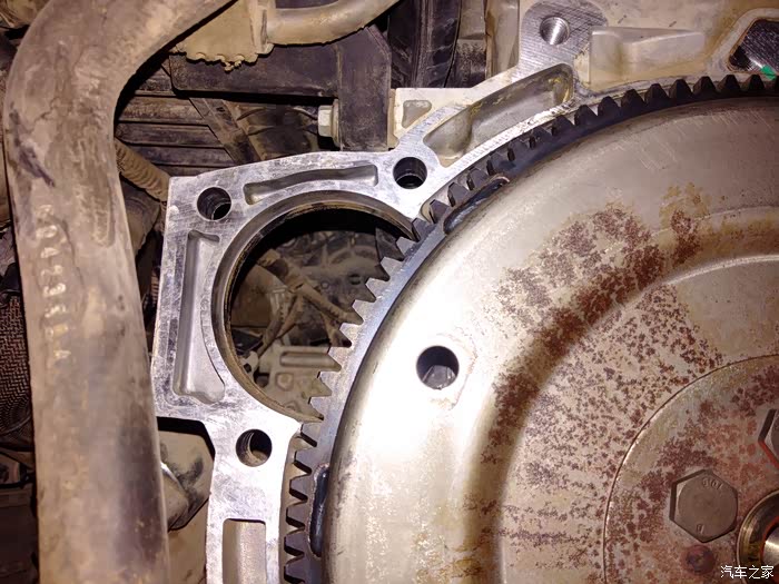

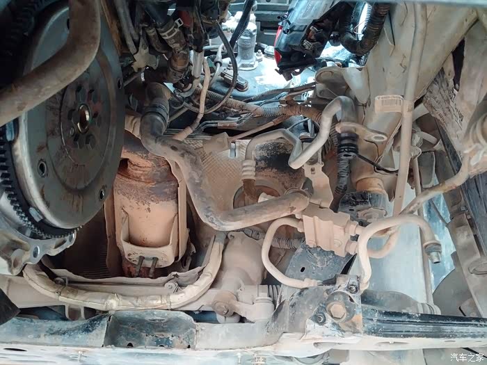

空间太小不好拍照片,这是拆掉变速箱以后拍的照片。

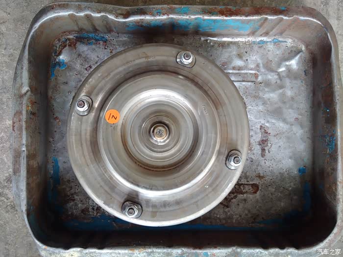

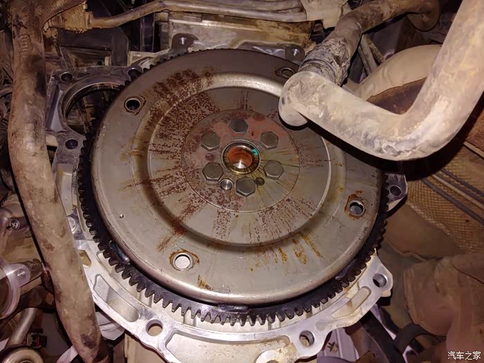

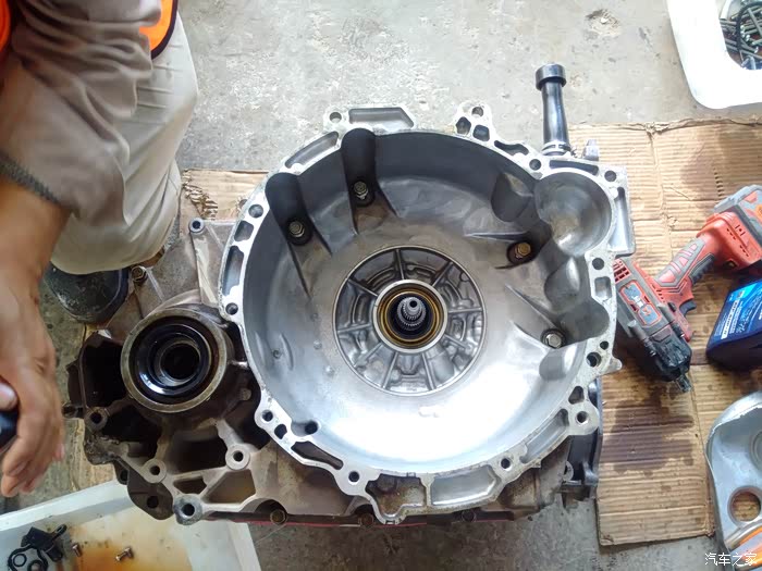

拔出液力变矩器,就是上面的4个固定镙丝。

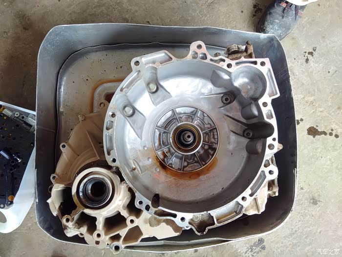

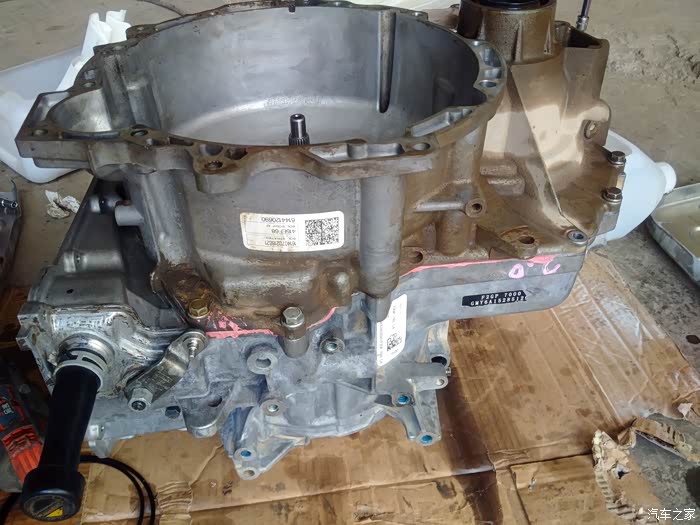

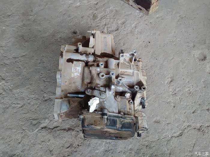

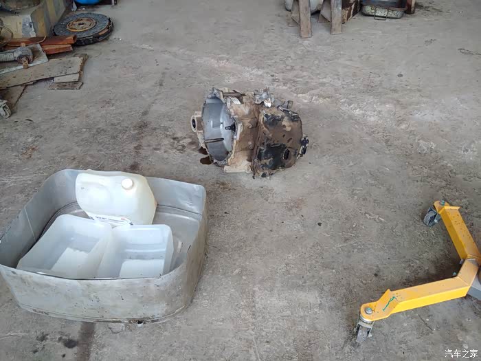

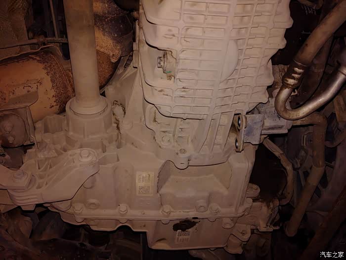

变速箱已经拿下来了。
准备好油盆清洗变速箱。

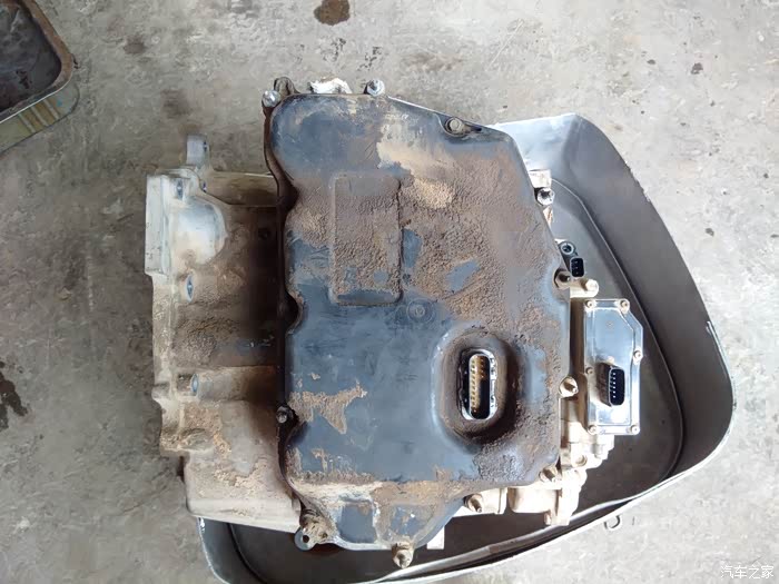

清理干净变速箱外壳。建议拆的时候多拍几张照片,最好是每一步都拍照片,好记性不如烂笔头,更加不如相机。注意双头镙丝的安装位置,其中有3个双头镙丝安装的位置要注意。

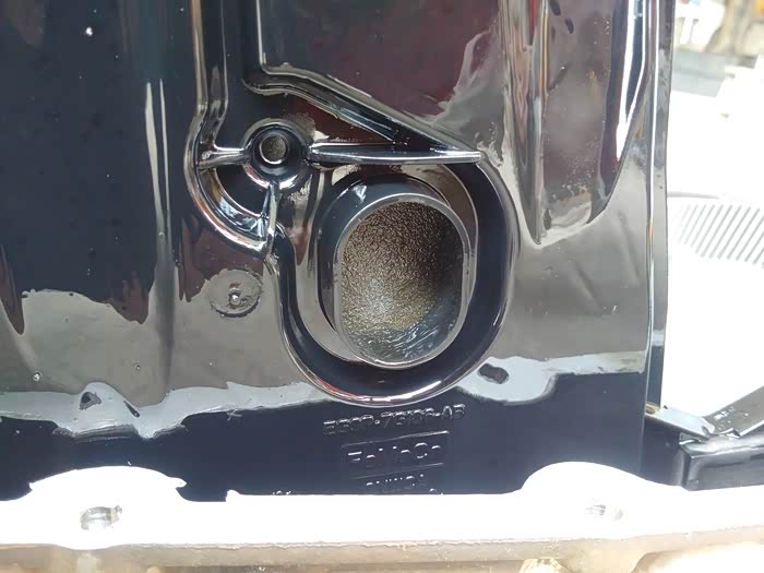

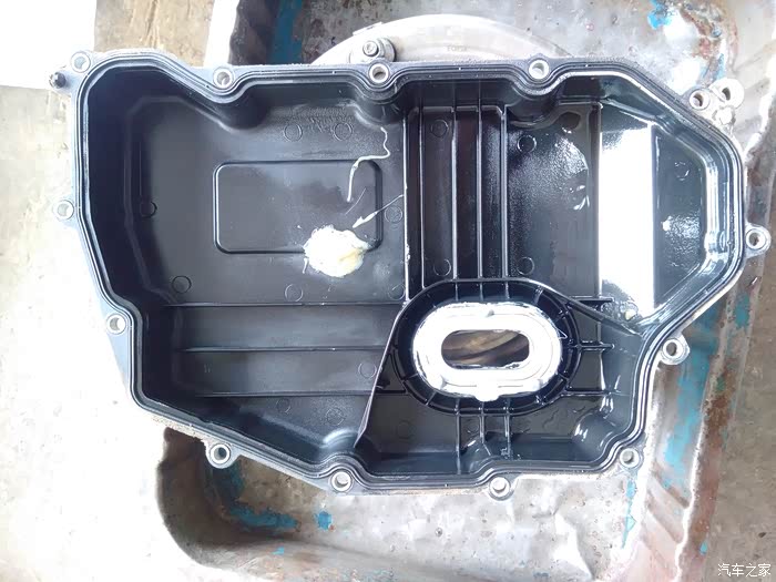

油底壳上面有打胶,证明变速箱是维修过的。

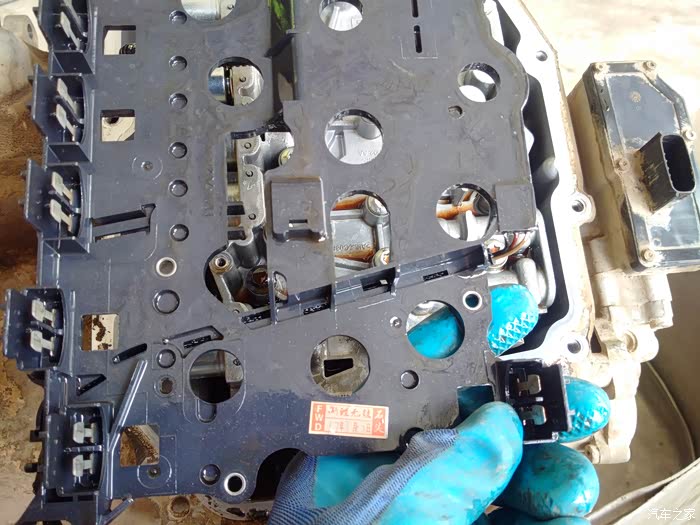

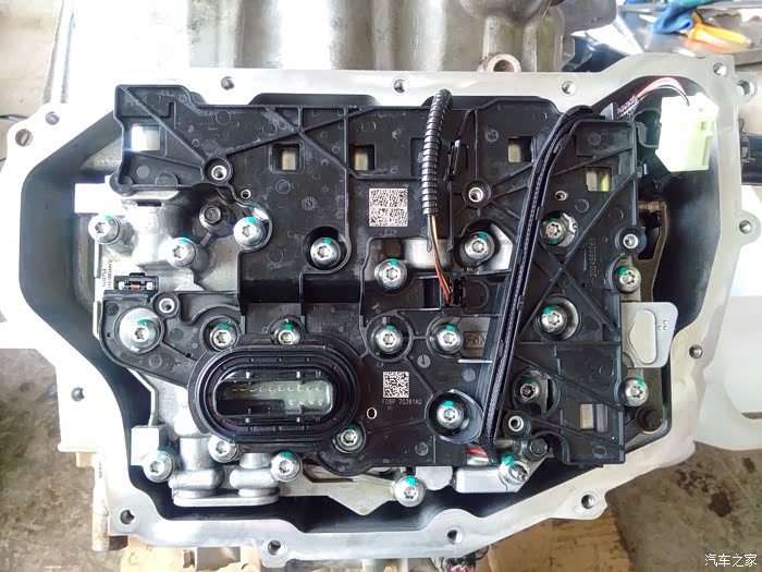

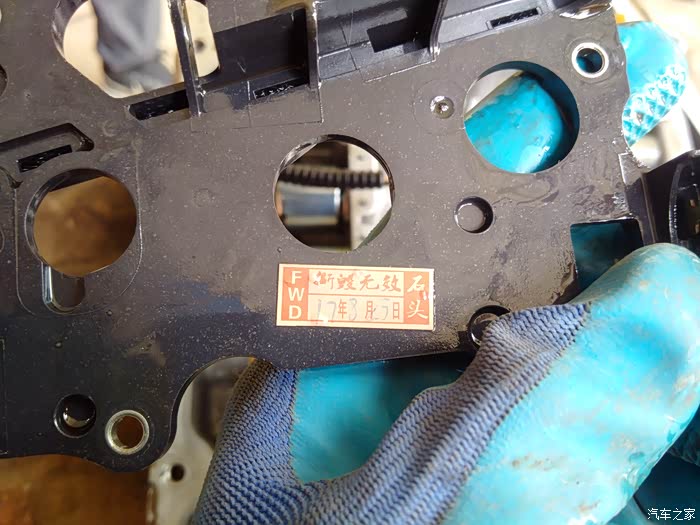

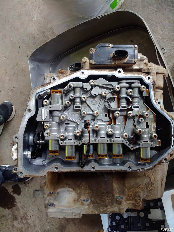

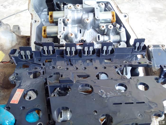

拆除电路板。
16年的车居然有17年的电路板,很明显以前是维修过的。
电磁阀就是靠这个电路板供电。

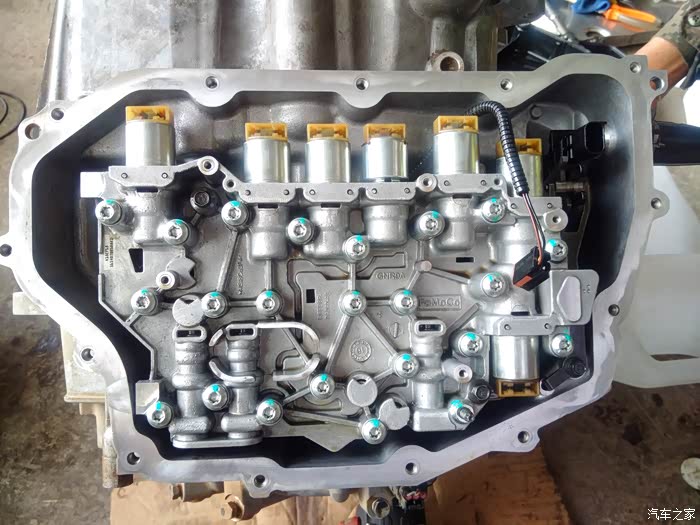

拆掉控制阀。

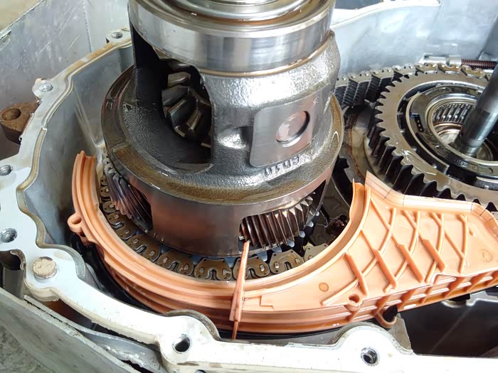

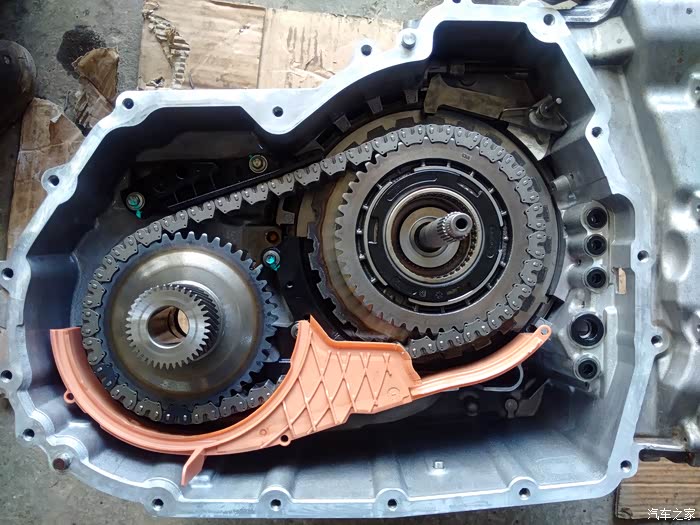

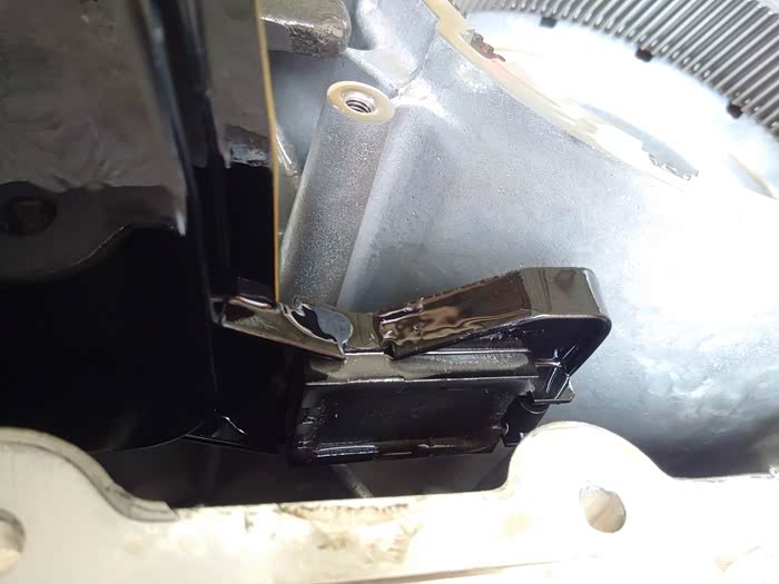

拆掉驱动链条,P档齿轮,差速器,挡油板等,这些东西都相对简单,多拍照片;变速箱里面少安装了一个挡链条的塑料;

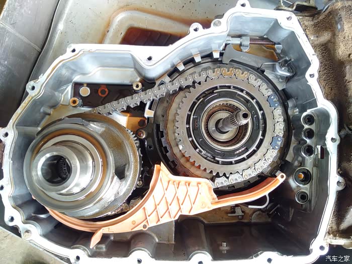

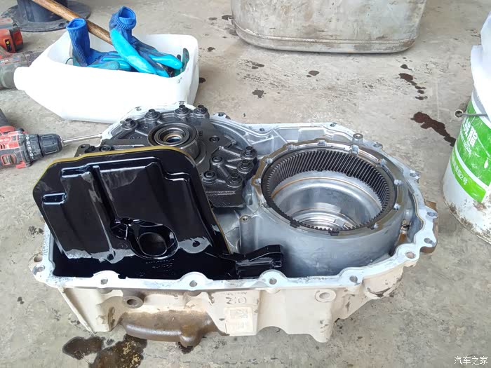

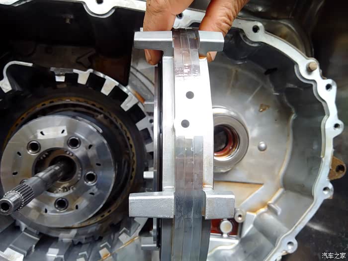

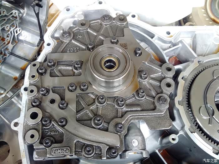

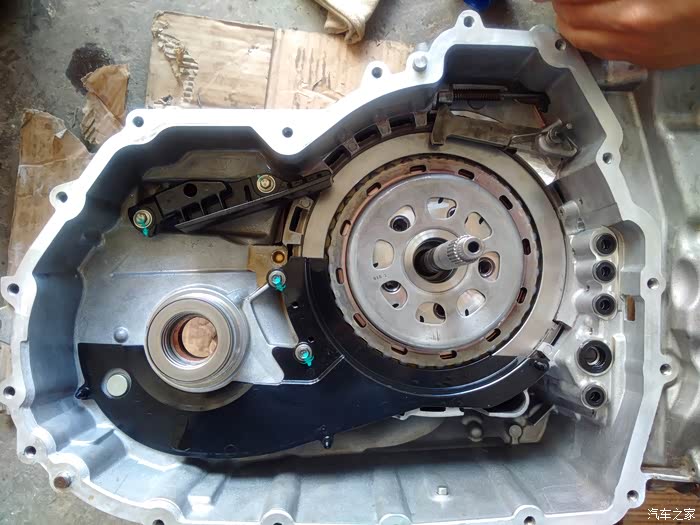

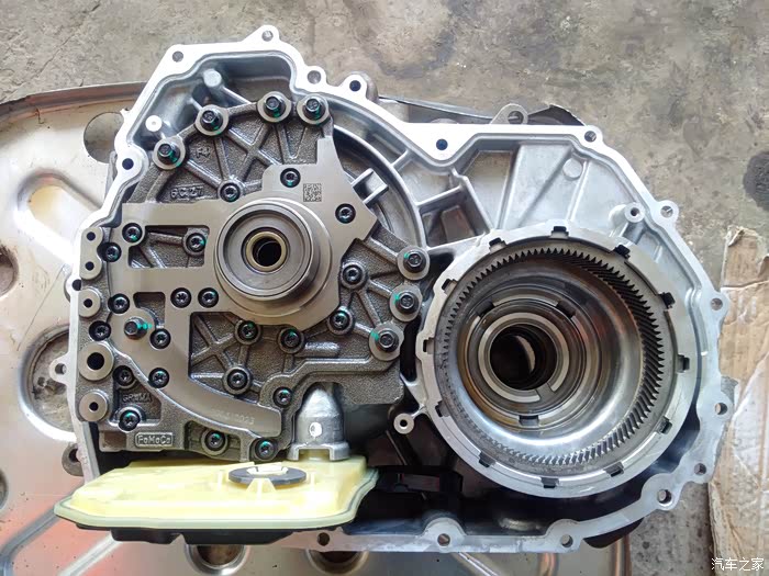

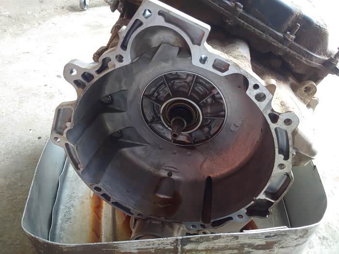

拆下变速箱头壳,解体变速箱。图片左边的是油泵。

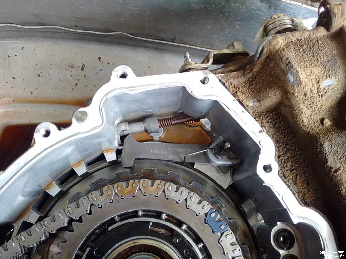

继续拆掉P档锁销。

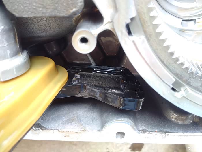

滤网上面有很多金属粉末,很脏,需要更换。

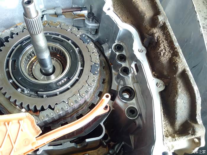

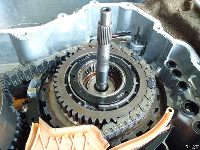

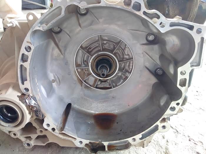

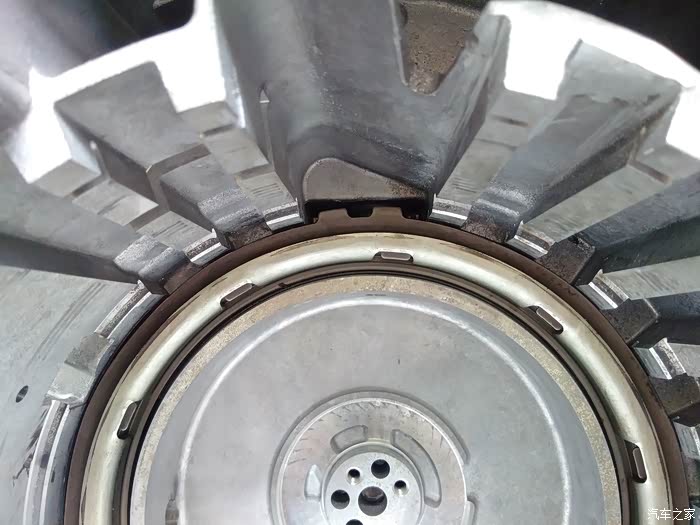

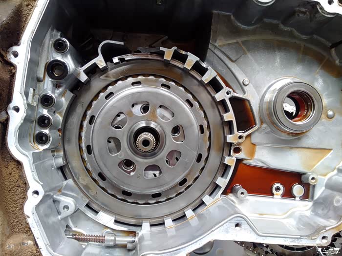

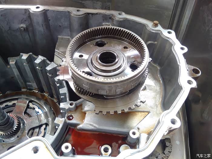

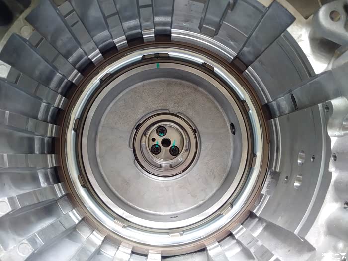

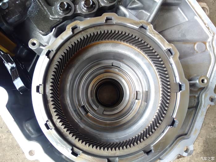

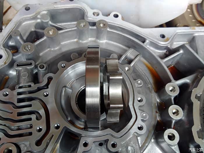

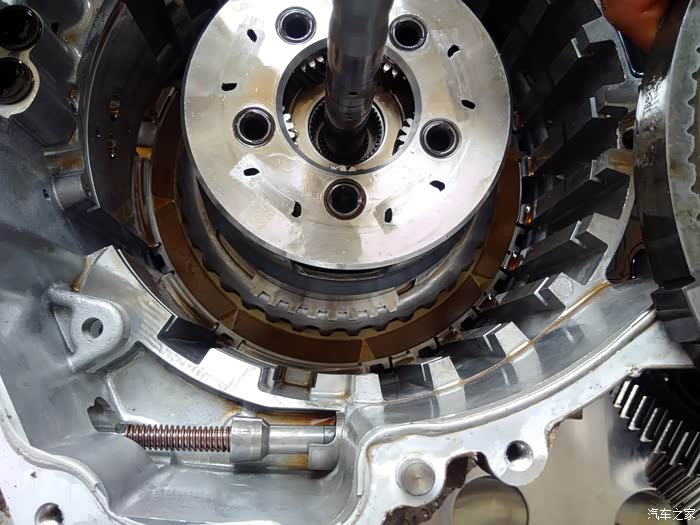

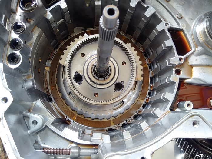

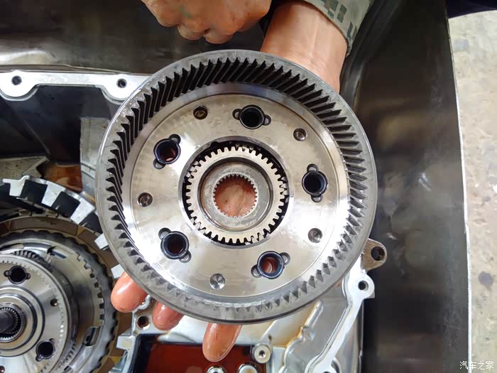

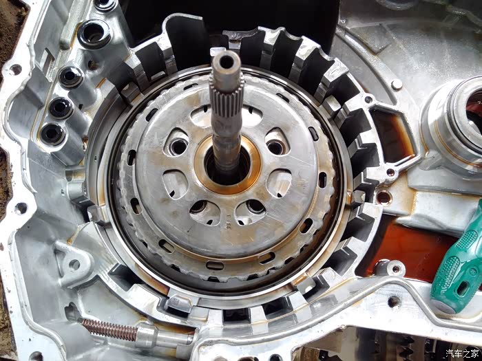

拆掉P档齿轮以后,发现问题,正上方变速箱壳体的位置已经被打坏,根据经验判断,卡簧开口位置不应该在这个位置;

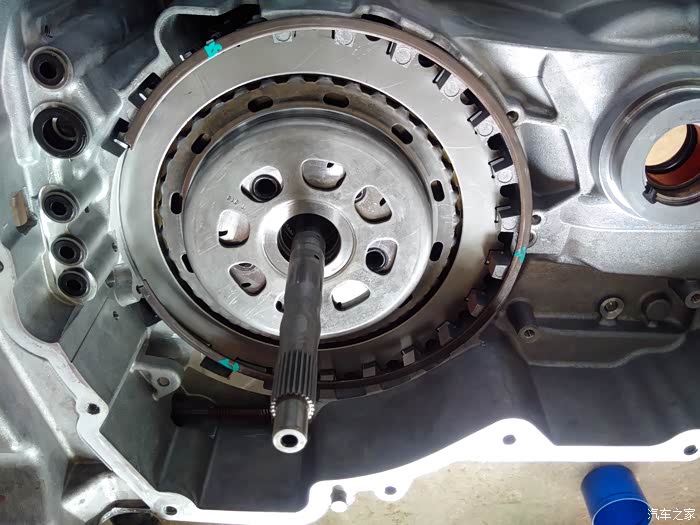

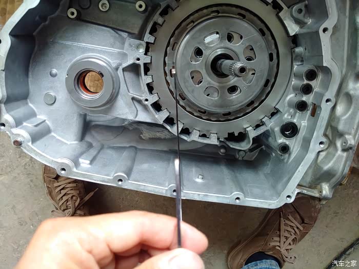

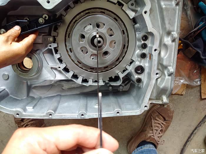

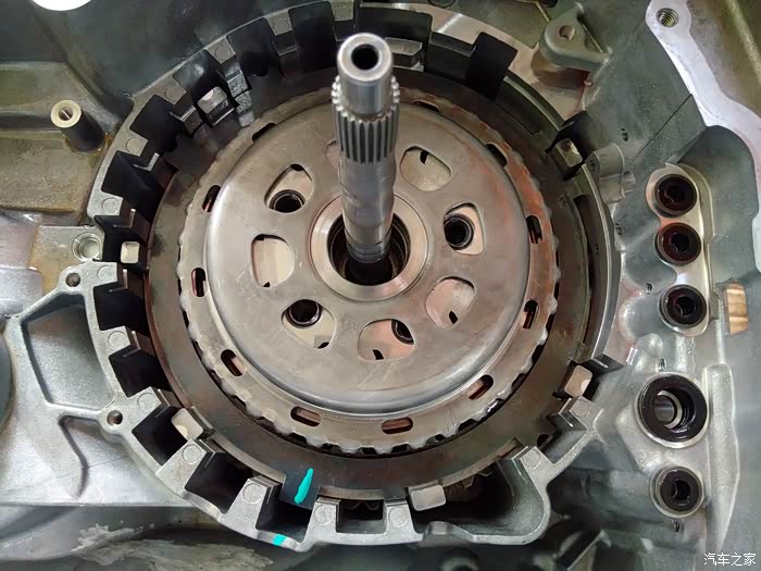

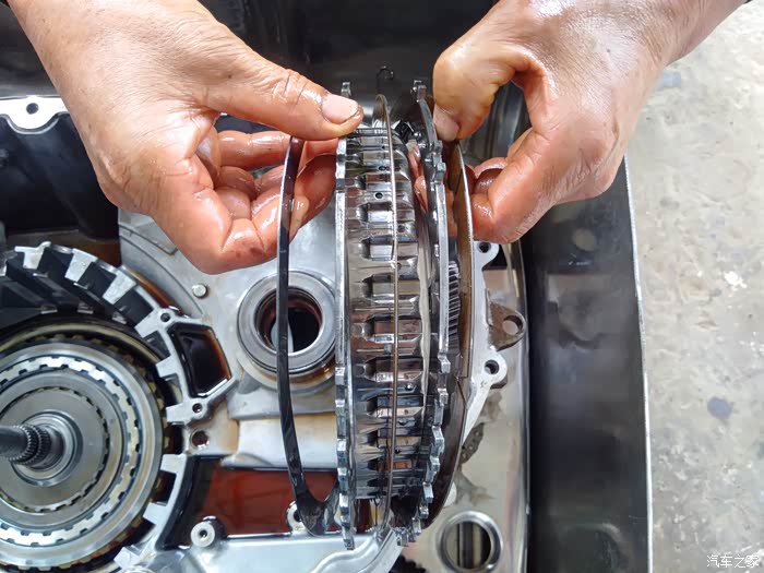

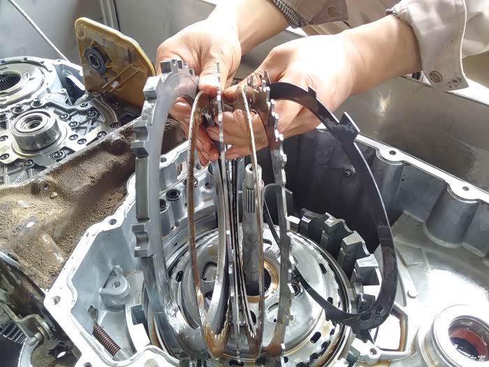

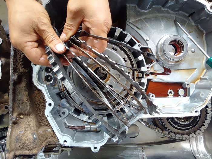

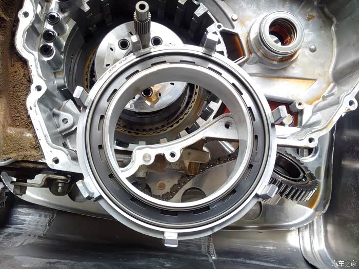

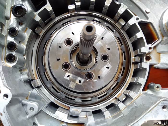

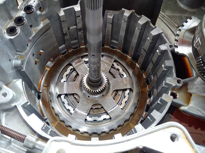

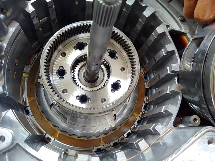

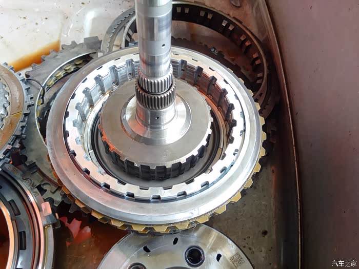

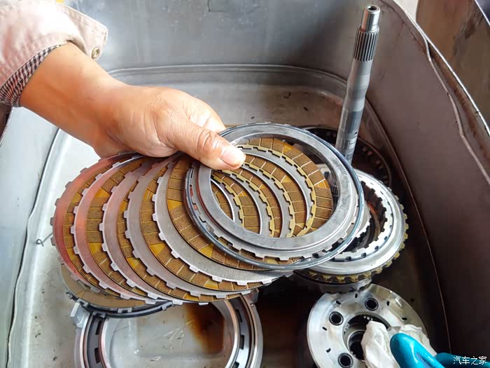

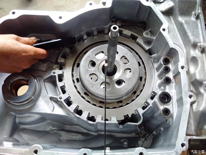

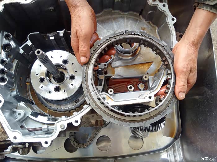

取掉卡簧,最上面是1、2、3、4档离合器,离合器铁片铜片加上波形弹簧一共8片,用铁丝或者扎带固定,拍照片做好标记。
取下上部行星架太阳轮,注意太阳轮上面有个平面轴承,安装的时候要注意方向。

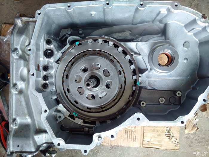

取下低速挡R档离合器片,铁片和铜片包括波形弹簧一共6片。记好方向,用铁丝或者扎带固定。

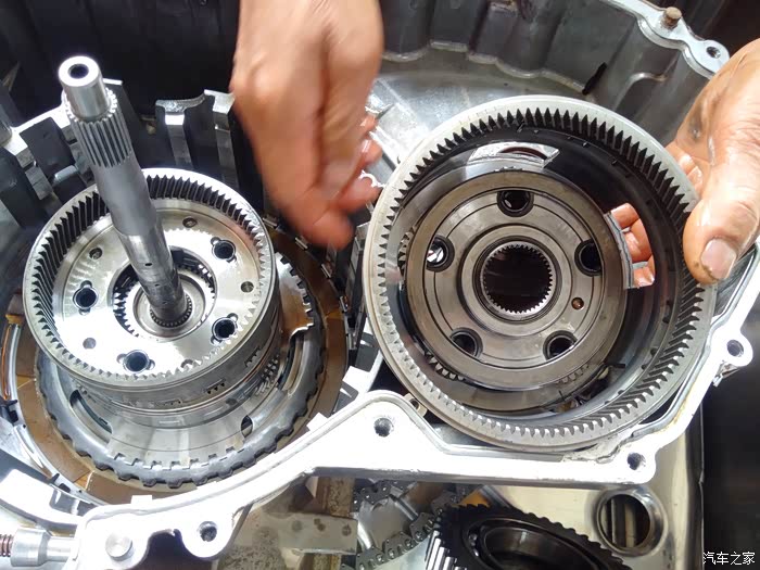

取掉上行星架。
取掉中间行星架,注意里面有平面轴承,轴承分方向。
取掉后行星架。

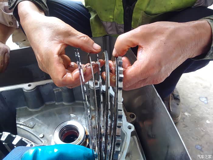

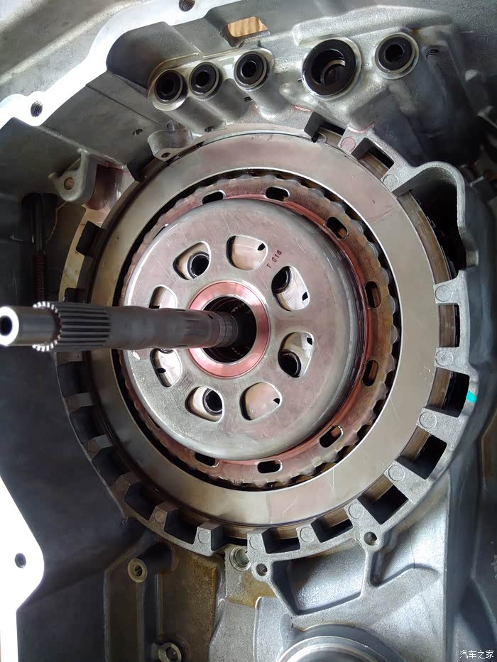

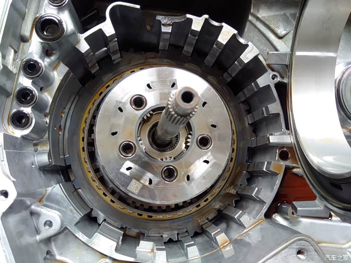

也是5片,活塞上面是波形回位弹簧,然后是一片比较厚的钢片,然后是铜片,做好记好,拍照,用扎带固定好。

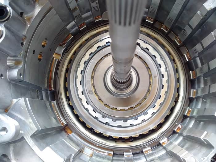

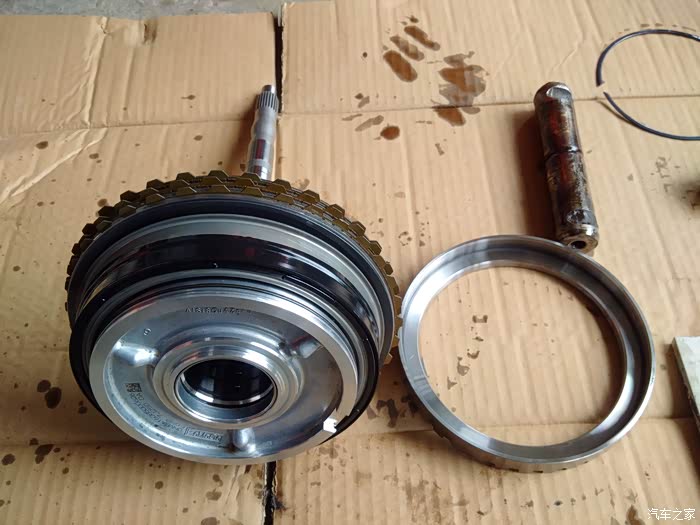

拔掉直接档总成,里面是3456档,取下里面的离合器片检查;铜片没有烧黑的情况;
外面是3、5、R档,里面是3、4、5、6档,还是很复杂的。离合器并没有烧黑的情况;

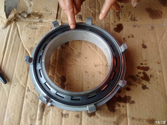

继续检查双面毂里面的活塞,低速档R档活塞正常;用压缩空气检查到1、2、3、4档活塞时,发现漏气严重。
拆下活塞,活塞上面有两个很大的缺口,正是因为这个原因导致油液泄露,活塞压不紧离合器,所以造成离合器打滑;问题已经找到。

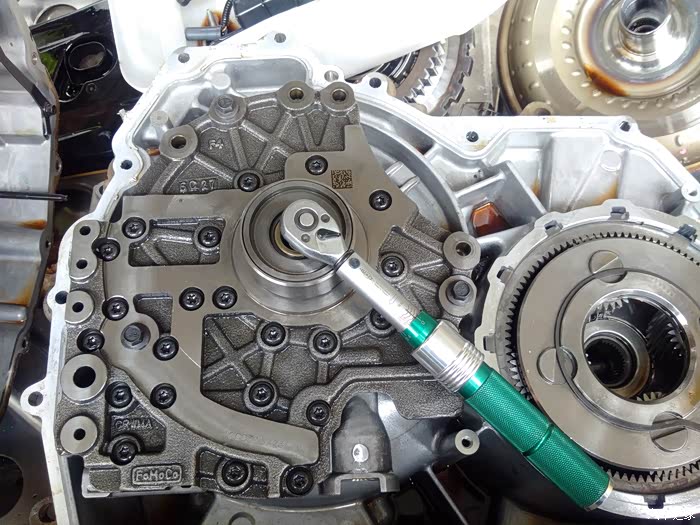

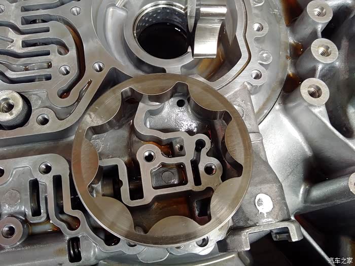

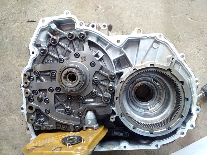

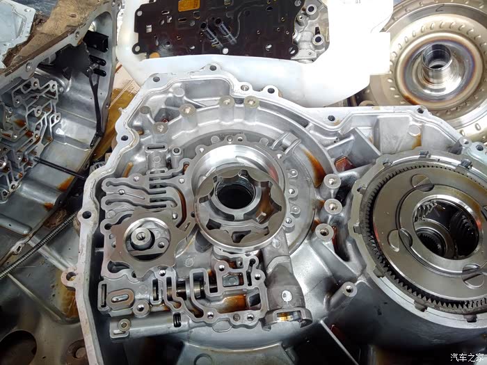

虽然问题已经找到,但是我们还是要排查一下别的零件有没有问题,拆掉油泵固定镙丝,检查油泵。
油泵未发现磨损。
要用扭力扳手,油泵镙丝10牛,油泵固定镙丝24牛。

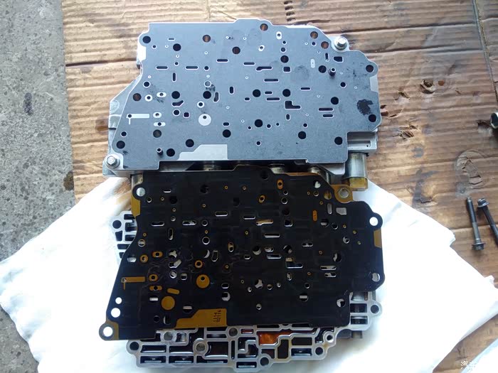

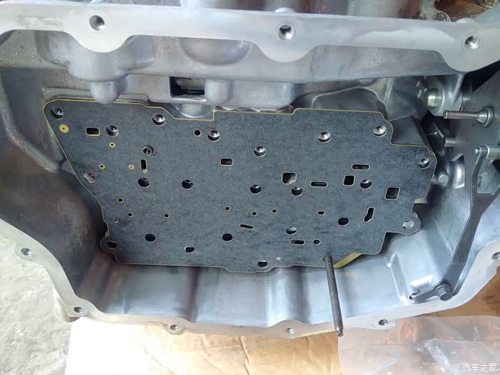

更换垫板,注意里面有个OSS输出转速传感器,另外油道上面有两个黑色的塑料管。

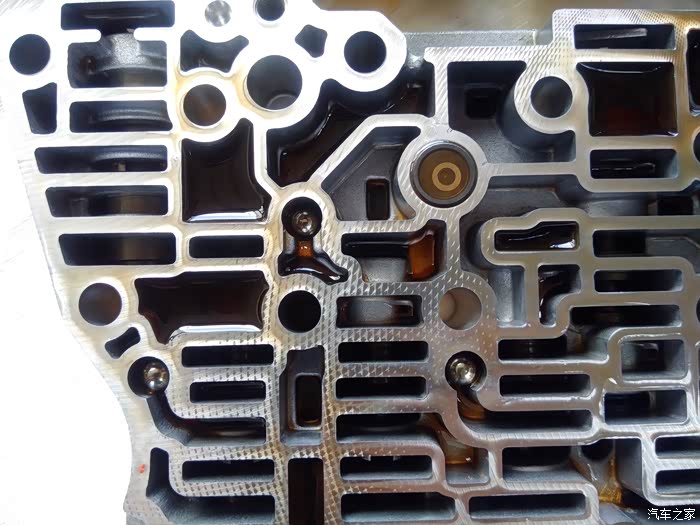

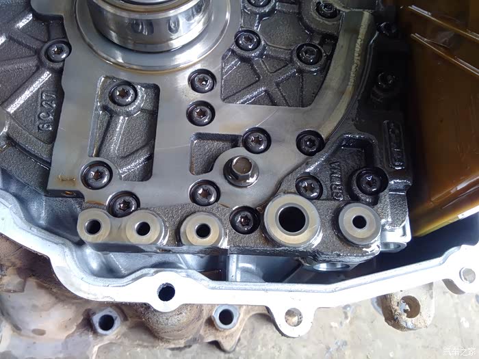

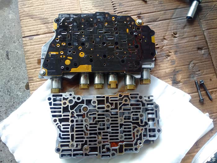

解体阀组,更换中间的垫板,有三个油道被钢球打出印子了。
三个钢球。
新旧阀板对比。
安装阀组,按照标准扭力紧固。
装上电路板,插上插头。后面把变速箱装到车上就没有拍照片了。按照相反的顺序装复就行,最难的就是液力变矩器的4个镙丝,必须用手摸着安装,用15毫米的磁铁套筒;车子装好以后经过我们路试,故障已经排查,变速箱升降档位正常,感谢各位车友百忙中阅读此贴,祝各位车友用车愉快。
