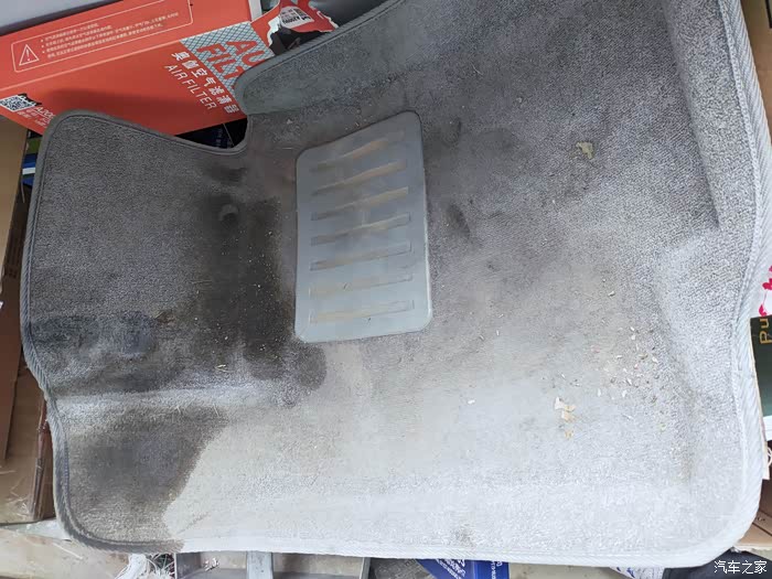

我也希望小福能继续陪伴我下一个10年,但是新的一年刚到,车上就总是报警,low break fluid level,还是抓紧去修理厂检查下吧!
一检查就发现了,离合器总泵漏油,从方向盘下都漏到脚垫上了,我还浑然不知,还是看下具体情况吧!

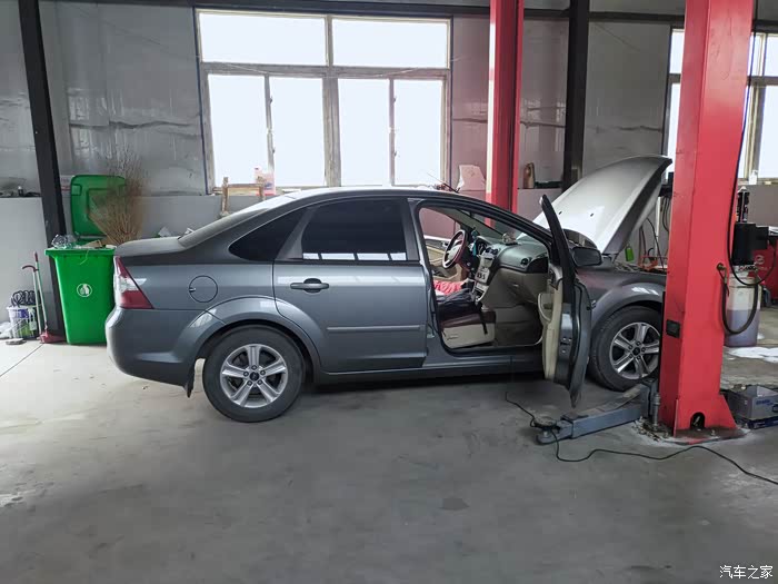

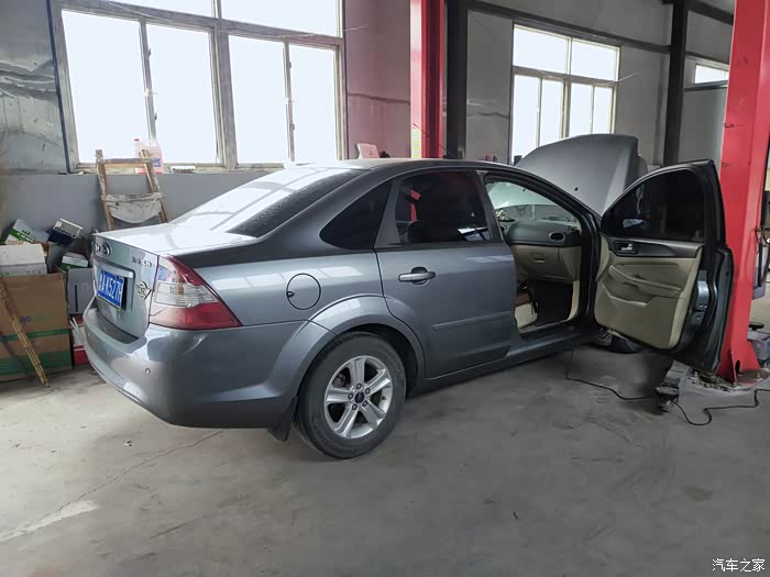

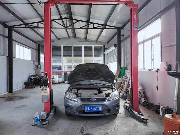

来到修理厂,师傅一看就发现了问题。

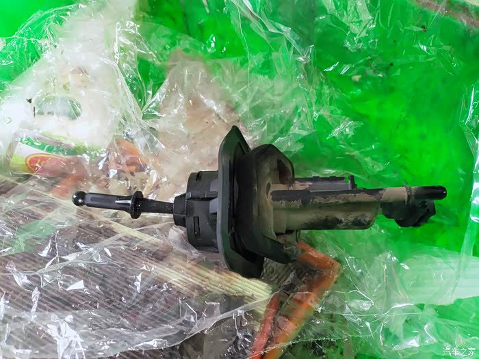

离合器总泵漏油了,还是直接换新的吧。

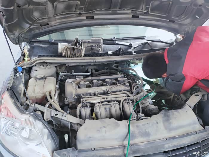

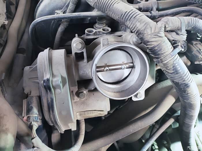

节气门也有点脏了。

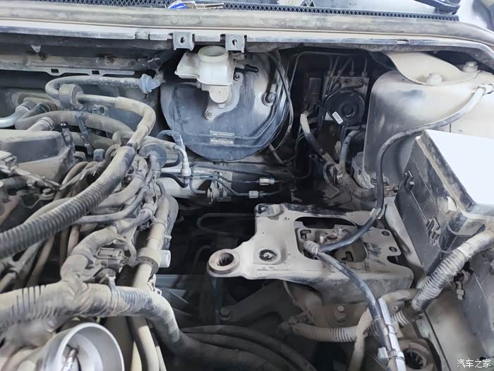

拆离合器总泵需要拆下电瓶来。
离合器总泵漏油都漏到脚垫上了,看这黑漆漆的一片,我竟然还不知道。
10多年的车,看着还是挺新的。
样子还不算过时。

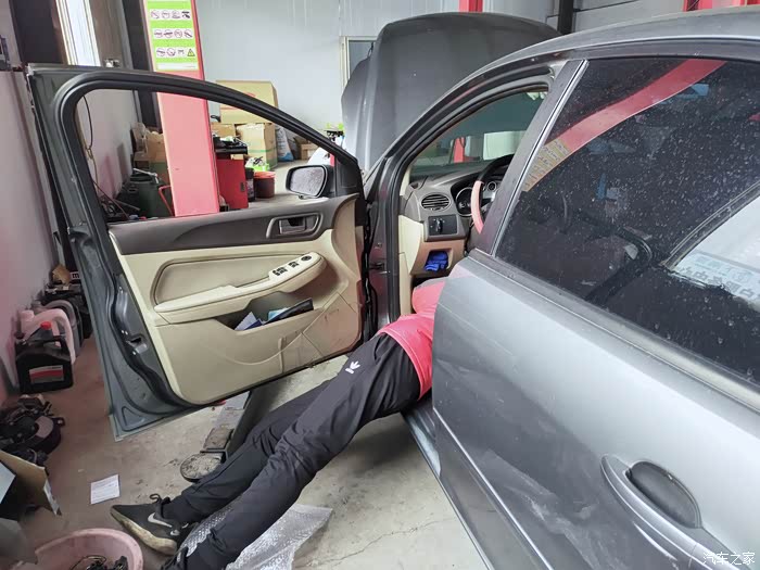

拆离合器总泵还是费点时间的。
看看拆下的离合器总泵。
换上了新的离合器总泵了。

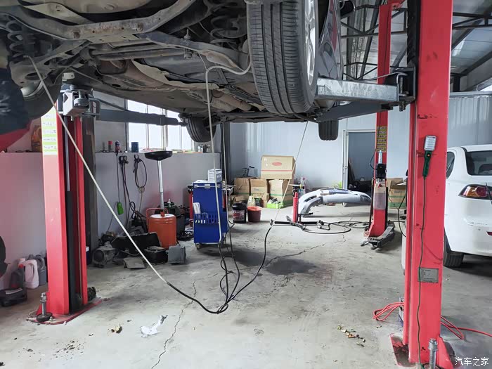

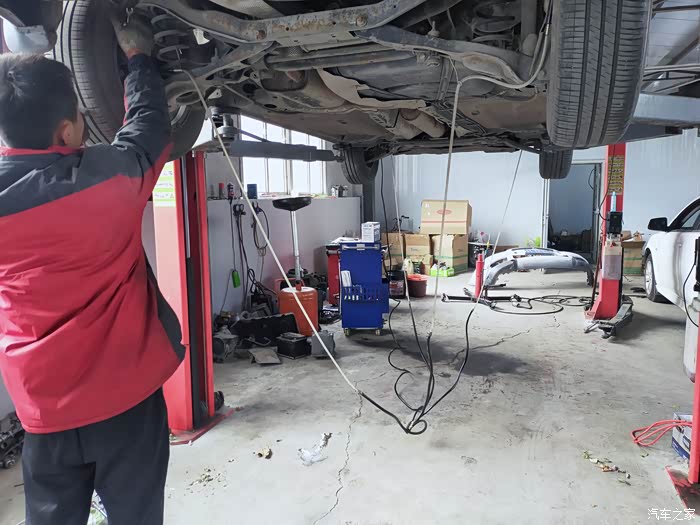

刹车油漏了不少了,还是统一换一下吧!

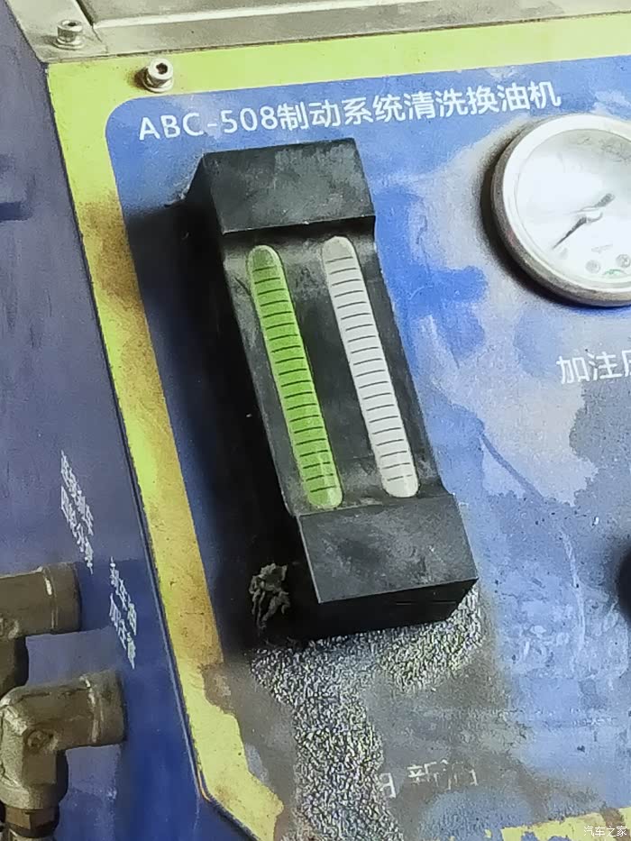

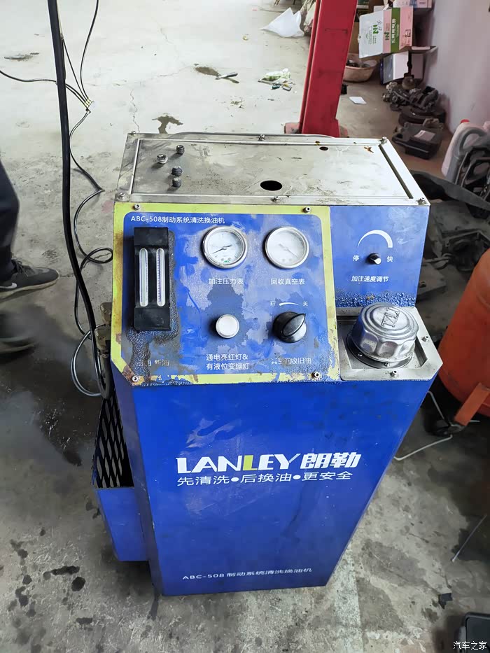

现在换刹车油都是用这先进的仪器了。
制动系统清洗换油机
左边的有点绿色的是目前汽车里的刹车油,右边是清洗剂,需要把老的刹车油清洗置换出来。然后把新的刹车油换进去。

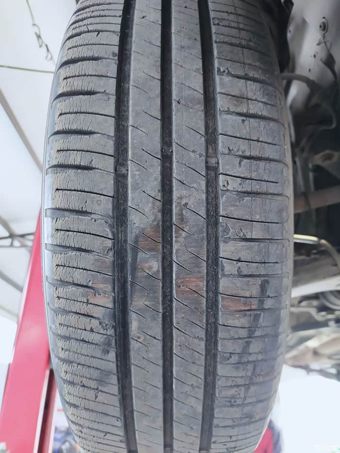

5年的轮胎也有点老化了,米其林韧悦XM2。
两边的颜色一样了。
