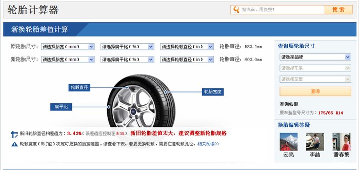

    工欲善其事必先利其器,本次分析我们使用了轮胎计算器,简单方便,只需要知道原车轮胎和轮圈型号即可计算可以升级成什么级别的轮胎。网址如下http://www.pcauto.com.cn/drivers/tire/jsq/

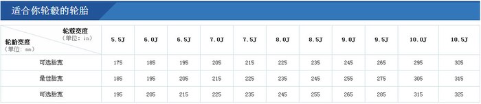

轮毂宽度(J值):J值决定了轮毂能够套上多大胎宽的轮胎,在不改变轮毂的情况下,J值越大,轮毂就能套上更大尺寸的轮胎。

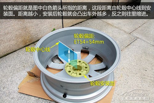

轮毂偏距(ET):是指轮毂中心线到安装面的距离

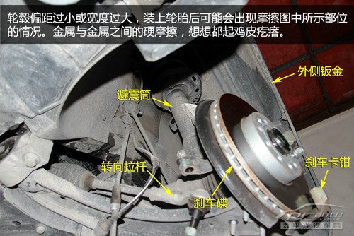

假如新轮毂的偏距比原装轮毂大,或者是宽度过大,都可能会出现摩擦车辆悬挂系统的情况

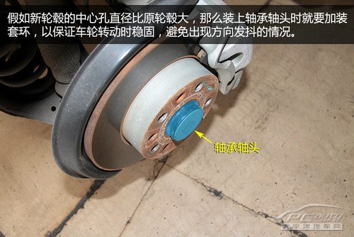

轮毂中心孔:就是轮毂中央那个圆孔

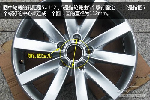

轮毂孔距(PCD):轮毂由X个螺钉固定,把这几个螺钉的中心点连成一个圆,圆的直径为XXXmm。
致炫的轮毂孔距为4X100,要是买成5孔或者孔距120的就不能安装了

使用轮胎计算器首先查询致炫1.3低配使用轮胎规格:
系统显示为175/65 R14,表示轮胎的胎宽为175MM,扁平比65,轮毂直径14英寸,轮胎直径:583.1mm。

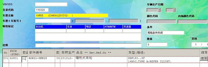

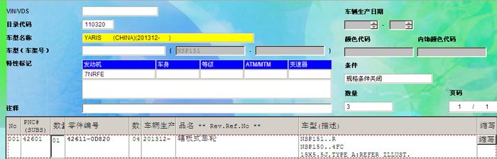

通过厂家查询:
得知轮毂宽度为5J。
输入参数进行计算:

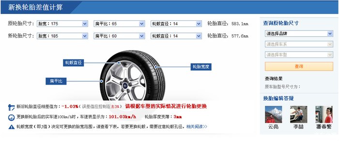

不更换轮毂,轮胎可以加宽为:
185/60 R14 轮胎直径577.6mm   相差值为:-1.03%
更换新轮胎后的实车速100km/h时,车速表显示为:101.03km/h 轮胎厚度变薄:-3mm

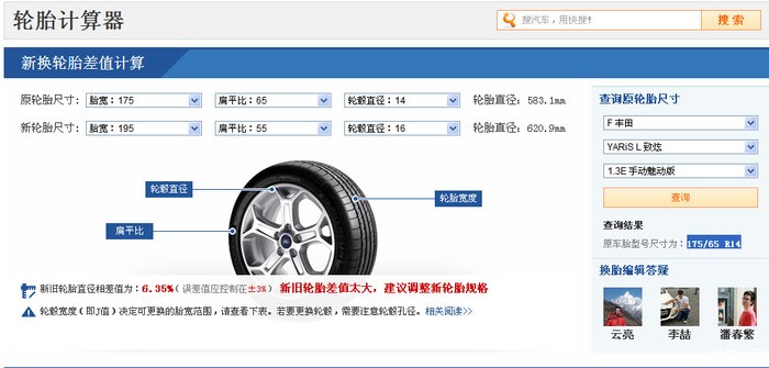

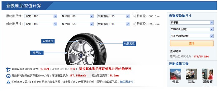

发现如果改装195/55 R16的轮胎,计算器显示是新旧轮胎差值太大,建议调整轮胎,那么是不是就不能改装成16寸的轮胎了呢?
实际上致炫的标准车型轮胎配备应该是185/60 R15的轮胎,所以,升级轮胎可以按照这个标准来,也就是说,不能改装16寸的道理不成立,也算是特殊情况吧。

通过厂家查询:
得知轮毂宽度为5.5J。
输入参数进行计算:
不更换轮毂,轮胎可以加宽为:
195/55 R15 轮胎直径595.5mm   相差值为:-1.03%

轮胎轮毂过宽,轮胎直径过大将会干涉周边部件,更换17寸以上尺寸轮胎的车友要做好方向盘不能打死的准备。轮胎尺寸换不好会影响车速显示、提速、刹车。通常建议保持轮胎外直径和原轮胎误差在3%以内就可以了
