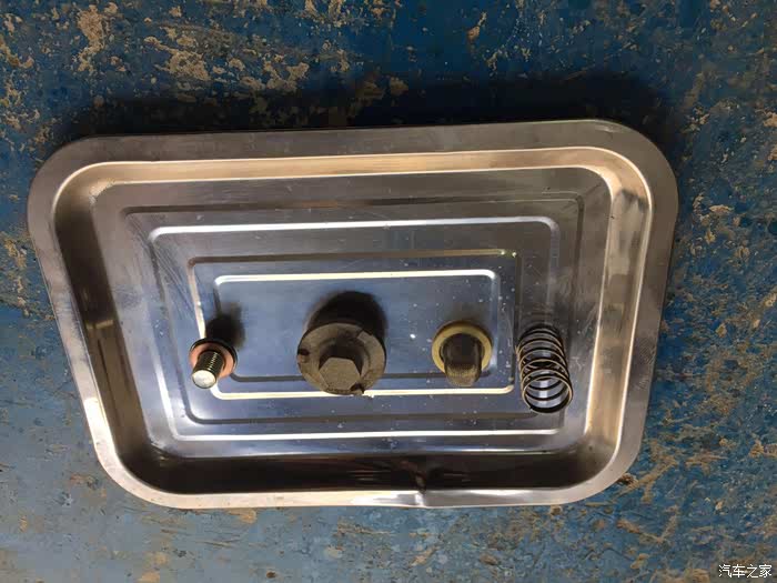

本次依旧用灰壳5W-40
,这次必须坚持到5000公里再换,否则真的是太浪费这36的全合成了。。。。。

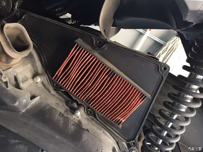

开了3000公里的空滤,还算挺干净的,继续服役5000公里

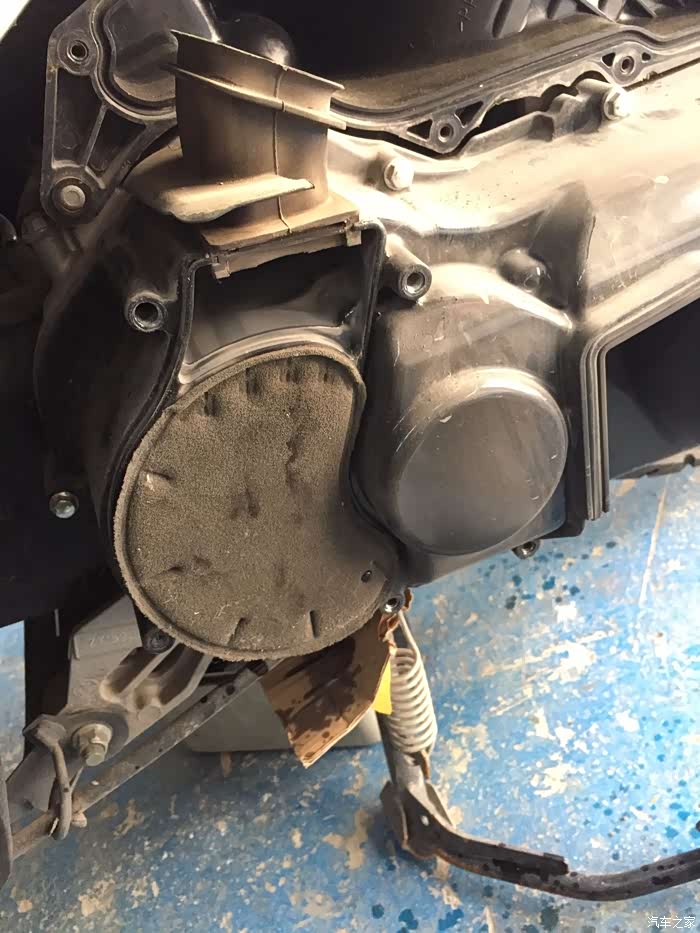

清理变速箱防尘过滤海绵,顺便换了变速箱油(可以用75W90齿轮油 某东40左右一瓶 可以用到车报废了)
各种清洗

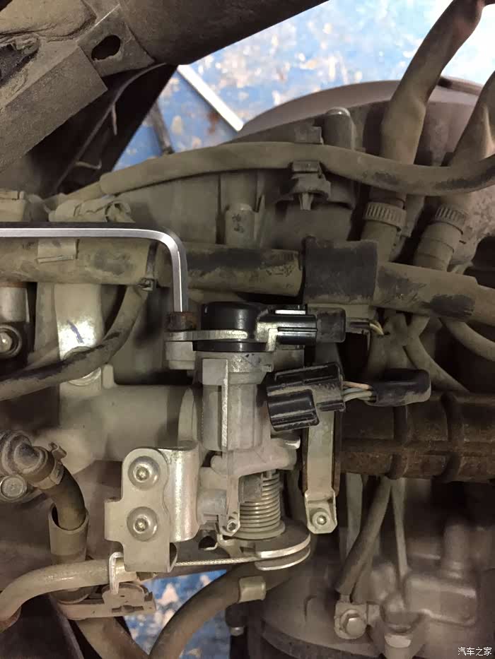

惯例清洗节气门 怠速马达。这种拉线式节气门,怠速完全靠怠速马达
。节气门蝴蝶阀 1-2W洗一次足够了,对发动机影响不大的

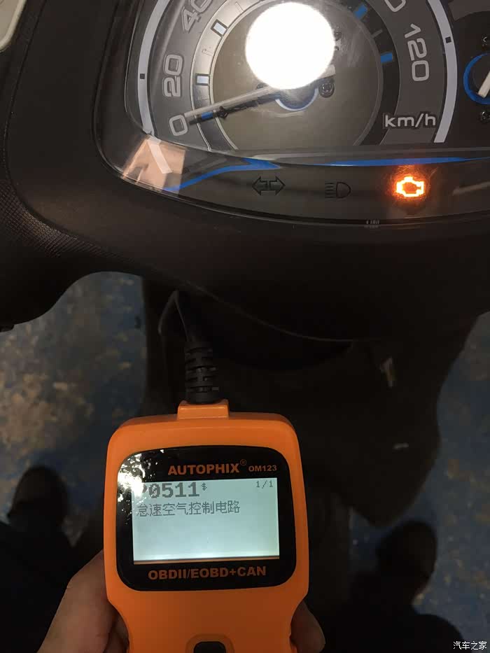

不管怠速马达不拔插头洗,还是拔插头洗。最后必须要在通电情况下,拔下插头,让系统报错出现故障码。然后在进行消码。否则 轻则怠速抖动,重着无法着车
