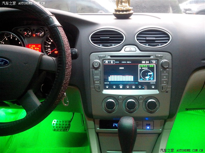

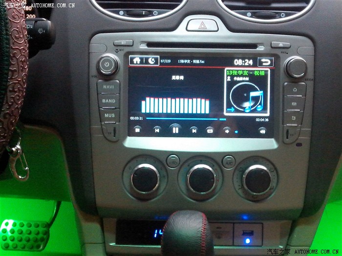

A6平台 256M高速缓存 8寸导航一体机 支持950k格式以下无损音乐 支持原车usb接口 1300米 某宝正宗的就一家 包括商城的那几家都是老平台的 别上当了  除雾开关旁边的哪个在某宝拍了个12v转5v 3a成品转换器 很小 满负荷发热很小很小 旁边哪个是某宝找了很久 电压 温度 时间 显示器 直接监控汽车电压 冬季好维护电瓶 两个温度显示 一个探头放导航后面 出风口哪里  夏天只要温度在5度左右  说明空调制冷正常 一个放面板后面 显示车内温度  自己动手 就开usb空麻烦点 其他的 监控器和usb充电口用快速接头在导航线上快速链接 不动原 车线路  3小时全部搞定
