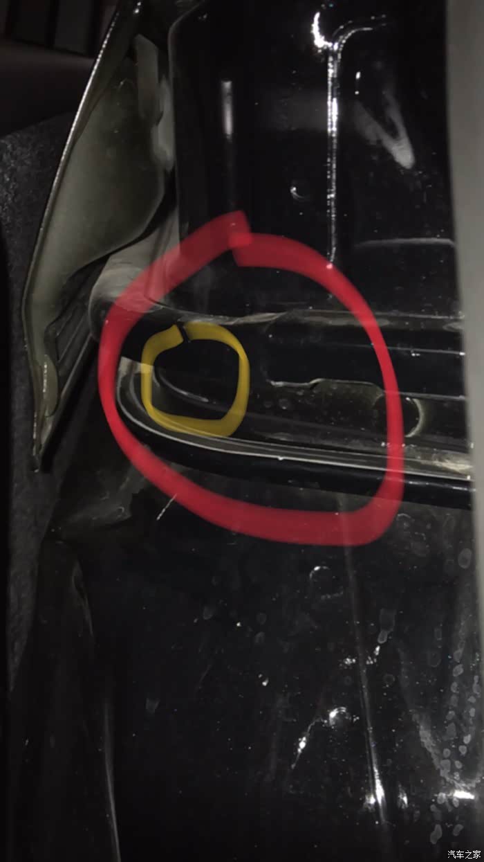

首保后发现右则电动门快关闭时出现异响,发现轨道的转弯位置已经被磨白了。后来问4s说可能外面洗车的人把轨道里面的润滑剂洗掉了!让洗车的不要一直往轨道位置喷水!后来好心帮往轨道里面加了点黄油,(回家发现师傅把黄油加了轨道的下面,晕了!)在转弯的轨道也加了一点!可惜问题依旧没解决!
后来想起在奥德赛论坛里面看过一个贴说有种万能的润滑剂(wd-40)。马上某东买下午就到了,把整体轨道都喷了。用了后依旧响,失望。。。但是过了几天今天发现不响了,估计需要些过程哈哈!

黄圈的位置已经磨白了!
