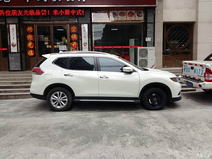

十五的月亮十六圆,这十六的月亮还没看清啥样,就突遭厄运。回老家过中秋,小县城旁边的一个小村,第二天一早就停在老地方,离家100米左右的一条巷子,买车2年来,逢年过节回去都是这里,一直平安无事,只是这次换了个位置。这两年村里私车逐渐多了起来,当时巷子另一侧已经有了一辆昂科拉,我不能再停在原位置,不然这个巷子就被这两辆车一左一右堵了,于是我也跟着停在另一侧。白天没发现什么异常和动静,天黑吃完夜饭,准备去亲戚家,上车点火刚走一步,右前轮就传来异响,感觉像是把玻璃压碎的声音(不知道这是轮毂在硬啃水泥地呢)。村里的道路都国家出钱水泥硬化了,专人打扫得干干净净的,不会有什么异物啊,又动了一下,还是异响,感觉车子也没平时利索了,于是下车察看,借着大灯灯光一瞅,我嘞个去,胎瘪了,完全没气,白天还好好的,肯定是被谁锥了(我有外置胎压,没有专用工具拆不下,故意从气嘴放气的可能性小),但依然抱着侥幸,看能不能充点气开到补轮胎的地方就行。结果双缸充气泵走起,轮胎依然没反应,糟了,用手往轮胎上一阵乱摸,黑暗中摸到轮胎侧面一道口子喷出强大的气流,这是被人扎透了!一个小山村,都是同姓的宗亲,一年难得回几次老家,没得罪过谁啊,唉,人心不古啊,我的心里阴影面积得多大啊!

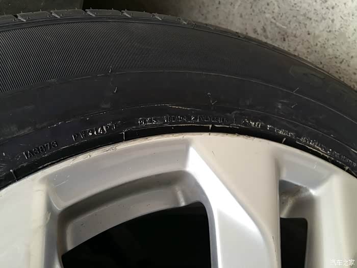

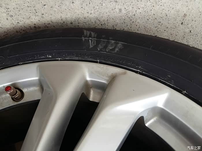

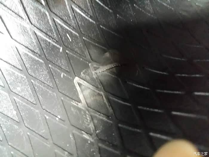

干净利落的一刀,毫不心慈手软,马蛋,都扎我心窝了
帘线齐刷刷的被割断一大截,网上说虽然可以热补,但因为侧面的关系基本也不能用了,没多大意义算是彻底废了,从此告别江湖

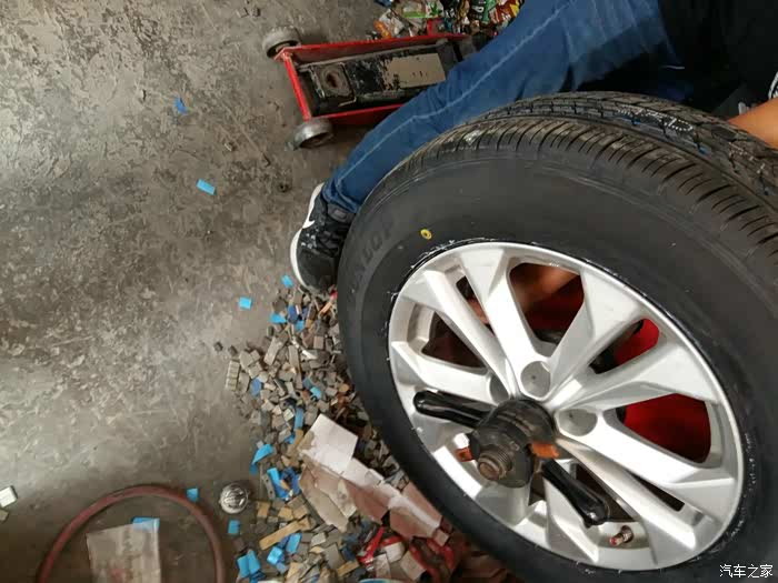

上面的图片是换胎的时候拍的。确定被扎了后,要是按咱村里的习惯,偷鸡摸狗没找着人,那是要走街串巷在村里骂上一遍来解心头之恨的。这也是小时候的事了,学不来啊,只有先换备胎了。这活还从没干过,还好手机可以上网,终于有机会尝试了。黑灯瞎火的,先是把尾箱乱七八糟的东西倒腾在地上,再把盖板下面网上第一批定制的组合式尾箱盒子搬出来,顺便把工具包取出,最后取备胎。

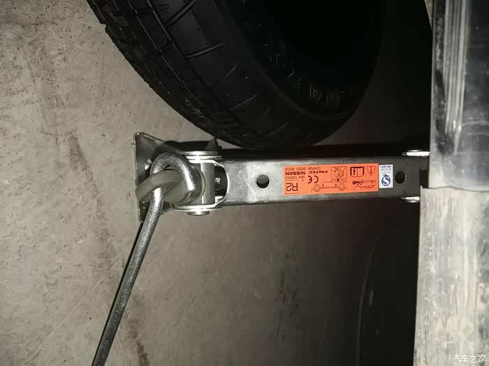

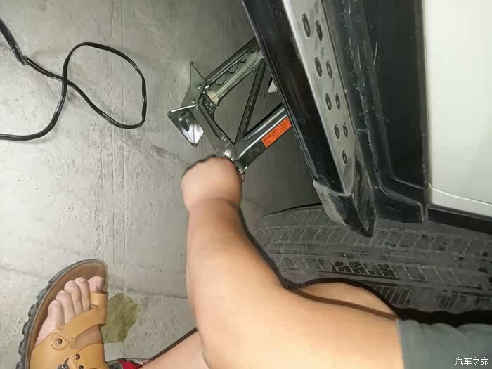

这是儿子在旁边拍的照片,千斤顶找位置。按上面的说明书,大梁的缺口处,趴在地上往里瞅了半天,硬是没看明白是哪。最后,目光一收,才发现前后轮的轴线上有个缺口,这哪需要趴在地上,蹲着就能看见,本想拍张照片示意的,忘了,就是踏板进去一点,很明显,和千斤顶的缺口对上就行。千斤顶没顶东西的时候,用手就可以拧松,顶上东西就得用工具了。

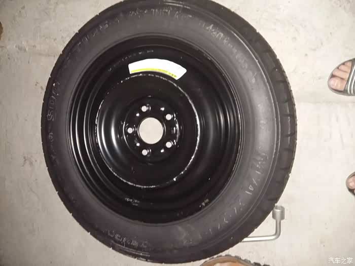

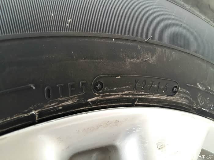

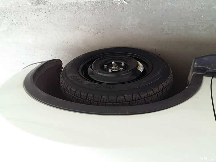

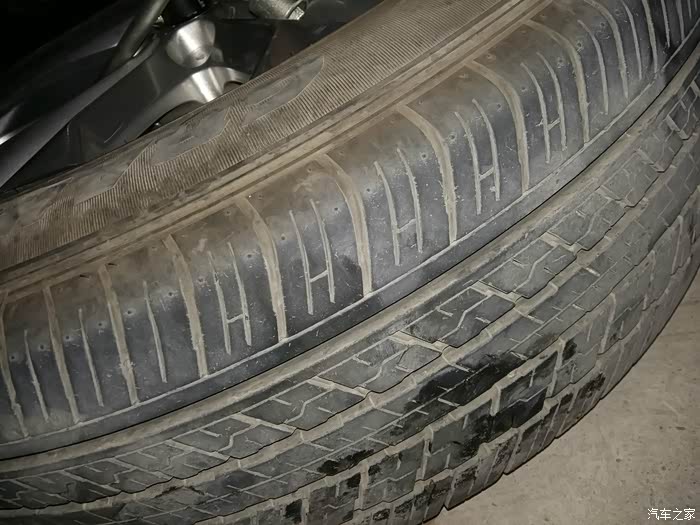

这是取出的备胎,只顾忙了,平放着拖来拖去的,胎侧擦了几下,把铁轮毂也刮花了,估计生锈是免不了。大家以后注意啊!
这是在拧螺丝,先是傻乎乎的直接用随车短套筒硬扳,吃奶的力气都使出来,直接把人差点整背过去。最后才反应过来,人站上去踩,总算是拧松了,这一身力气白浪费在这里了。
备胎就是这样拖着先放在下面垫着,其实没必要。用随车工具在升千斤顶,本来不是很费力的事,前面力气耗得差不多了,所以就有点吃力。这千斤顶其实足够用了,因为小,升的慢,需要点耐心。
拧下的螺丝,应该是5颗。

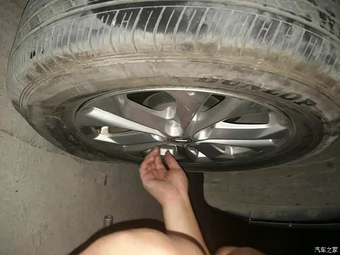

最后总算把漏气的右前轮拆了下来,最后把备胎换上,然后把备胎的气放了点,保持和其他胎一样。
换上的备胎,还是熏黑的效果,粗看还不错,可惜小了点。

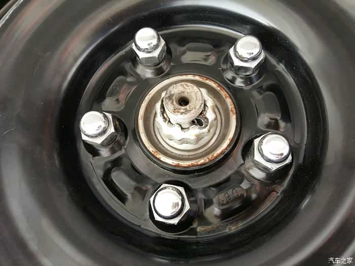

轮轴生锈了

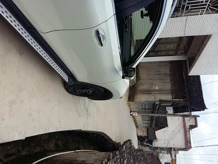

老家门口,这里不能停车,回城前装点东西。就是在这条水泥路前方尽头那个巷子着的黑手。
跑了50km山路回城,不想上高速按80km时速来跑。等新胎的时候,开着去公司上班,也没什么不习惯的。

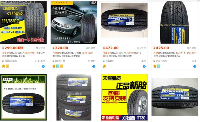

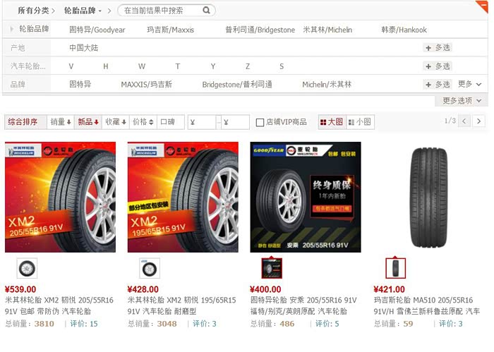

可能是右后轮两次扎钉子漏气补胎,因此平时对换胎的事也上心了,好了,这下梦想成真了。当天晚上就在网上下了单。因为对邓禄普感觉换不错,于是继续邓禄普。县城邓禄普的原规格轮胎是没有现货的,最后也得等两天,第二天就要回市里了,而且价格也不便宜,普通小轿车国产轮胎也要七八百。市里也留意过,邓禄普的专营店没有,一家固特异的轮胎店同规格的竟要七八百,这是网上米其林的价格啊。

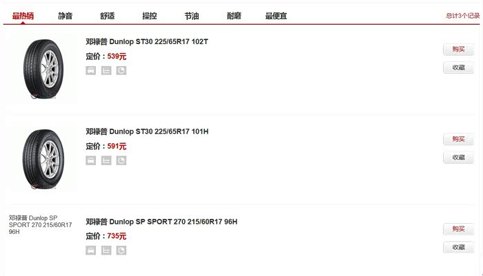

这是某麦家管网邓禄普轮胎,没有102H的,101的也要591了

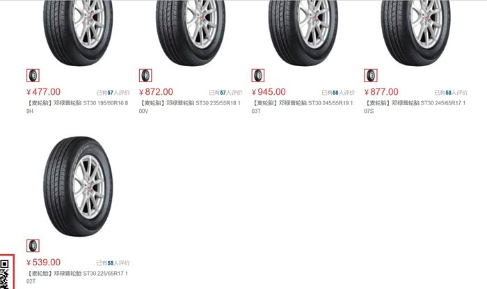

这是某麦家狗狗旗舰店邓禄普轮胎,只有102T的
这是某麦家猫猫旗舰店,直接没有邓禄普的胎

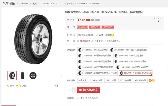

这是猫猫家邓禄普ST30 102H的,400以下的基本不敢考虑,大都翻新胎,价格400-500之间的均不含运费,每个运费50-100之间,还不包安装
这是某虎猫猫家旗舰店,没有102H的

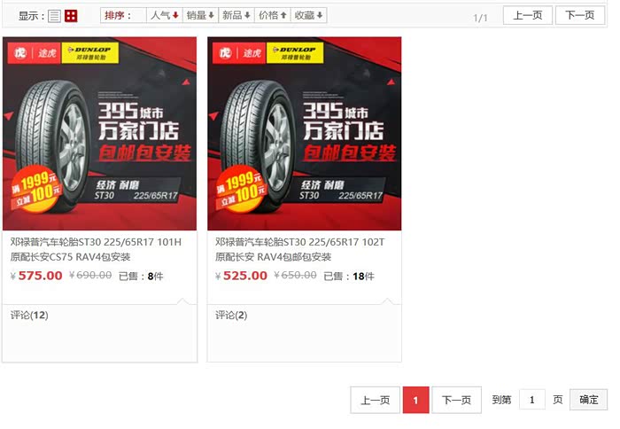

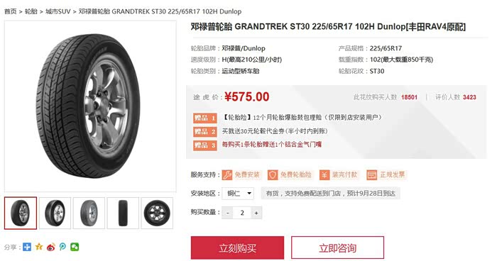

这是某虎狗狗家旗舰店,575含运费,包安装
这是某虎自家管网的,同样的价格,多了不少赠品

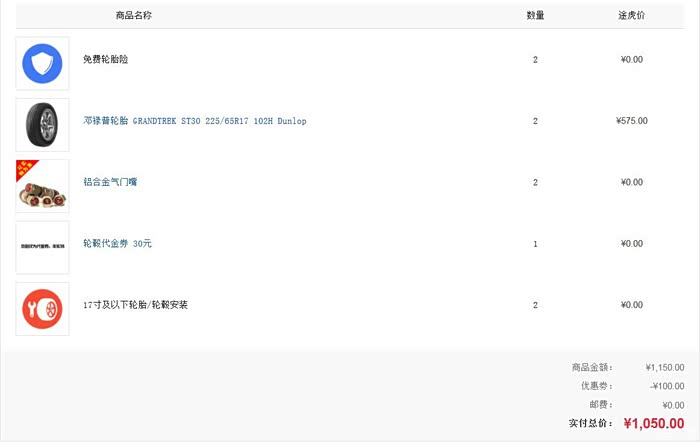

最后下定,1050在官网搞定。安装门店(也是轮胎的收货点)可以选择,选了较近和评价换可以的一家。

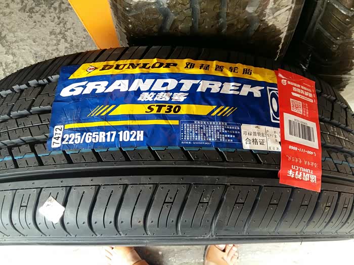

还是比较关心包装运输的,管网上显示一半都有透明袋封装的的,稍远地方还有蛇皮口袋。同时担心门店掉包的问题,客服说一般都有他们的专用标签,门店也没必要更换。
这是到店后看到的我的轮胎,退出来的时候就是这个样子:
1、没有透明膜封装,不知是被安装店拆了,还是就没有;
2、专用标签是有,但是上面只有这个,这个标签纸既可以撕下也可以贴上,无法知道是不是我的订单
3、说是通过快递运送,但是只提供快递公司名字,不提供适时物流信息,只有发货,到店,简单信息。估计还是有操作的空间。当然你也可以选择直接发给你本人,取货后再到店安装,我嫌麻烦就一步到位算了。
大致看了下,没什么大问题

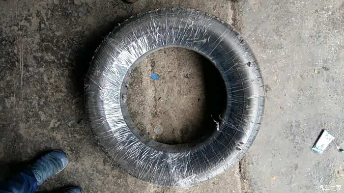

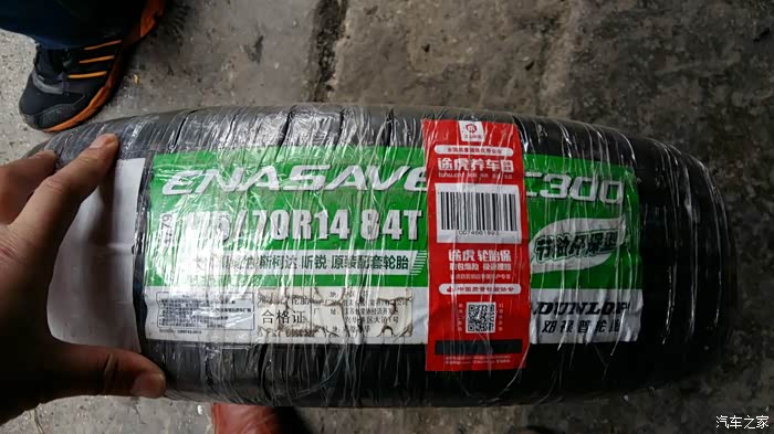

不过,当我后来给别人买车胎的时候,才真正见到了物流包装的样子。
这是物流信息,直接寄到途虎合作的本地商家,收货人就是老板,生意人,我就懒得屏蔽他的信息了。途虎是汽车之家的合作商家,我也懒得屏蔽他的名字了
途虎标签,轮胎标签
物流运输的样子

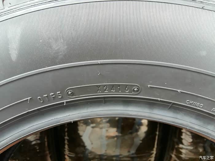

又查看了生产日期,这个是2016年24周的,6月上旬的样子
这个是27周的,差不多了6月底7月初了,还算比较接近了

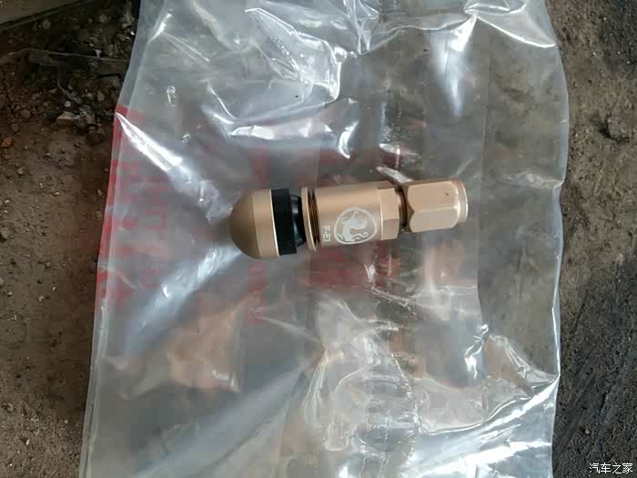

割掉的橡胶气门嘴
这是赠送的铝合金气门嘴,在我的提醒下,才给我安上的,右前轮的铝合金气门嘴没有打紧,松的,跟着转,我回来装外置胎压才发现的,害我第二天又跑去一趟,安装师傅说不要紧的,感觉还是紧点放心。

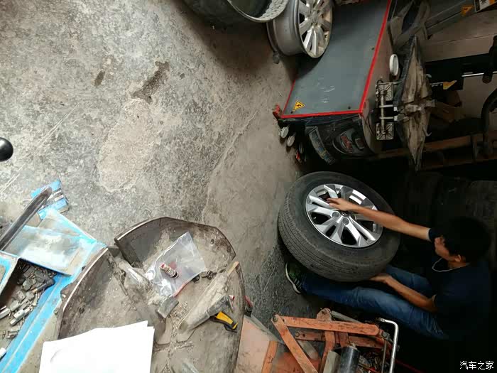

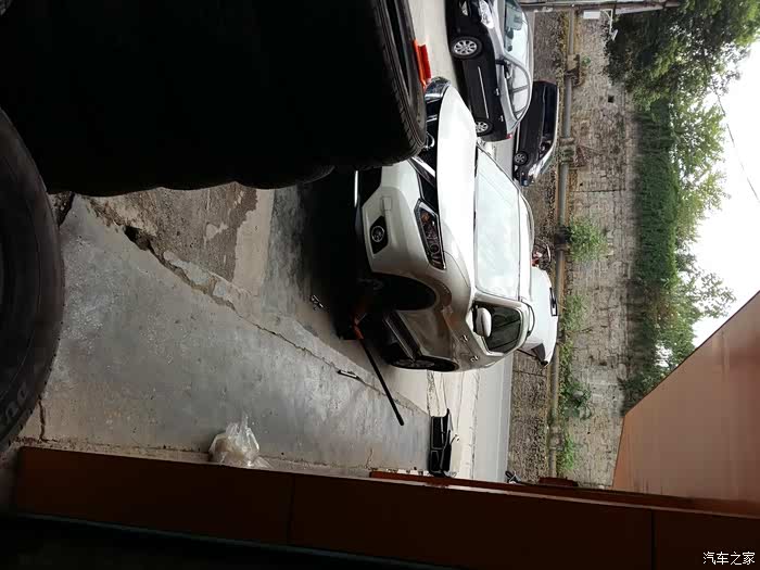

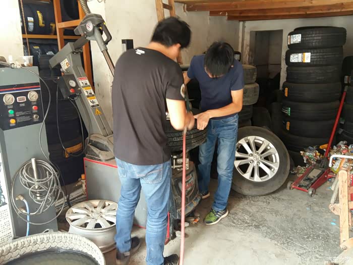

开始扒轮胎
两脚被卸的骏骏
扒另一只
安装好一只,打气

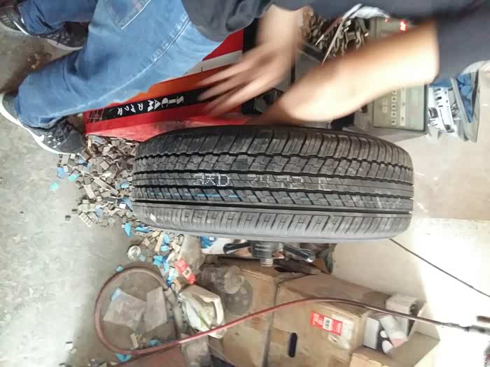

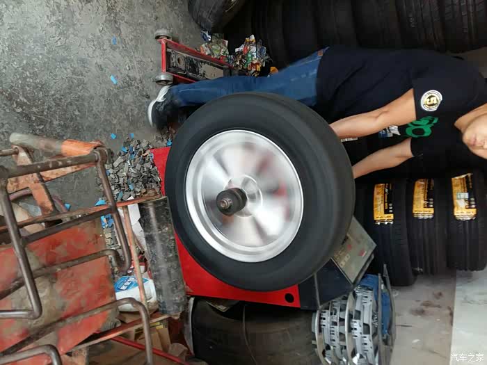

开始动平衡
先把原来的敲掉,在根据情况粘上新的
很快就搞完了,都没怎么搞明白。还好,效果不错,昨天高速回老家80/100/120/140测试正常,没有抖动,感觉没什么变化,总算安装更换成功!

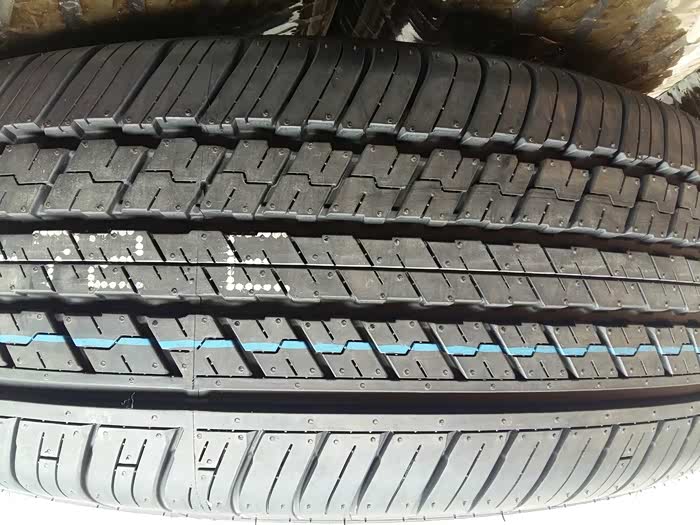

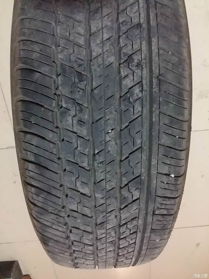

先看花纹,没看出什么区别,感觉正中的那道花纹,凹槽都有对齐和不对齐的情况
一看这些石子,基本都在城乡结合部活动,一个地级市搞得不如一个县城。4万公里换算正常磨损,再加上我不算温柔的驾驶风格,也是我继续选择邓禄普的原因。

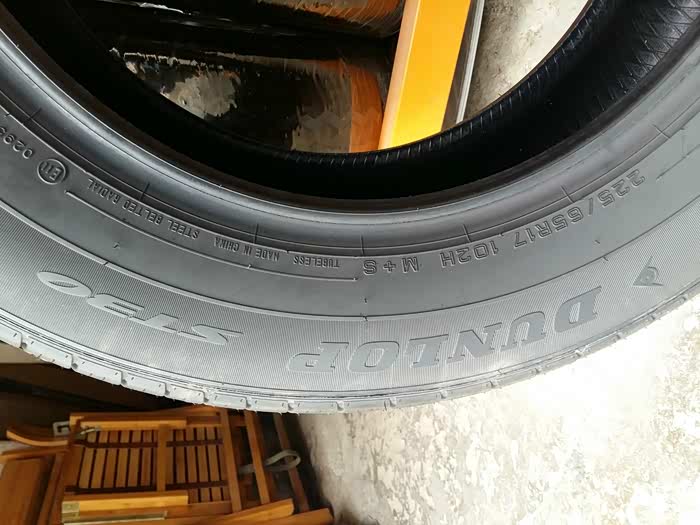

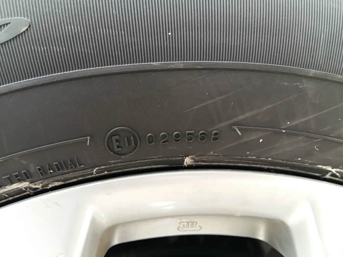

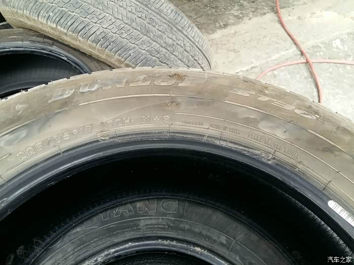

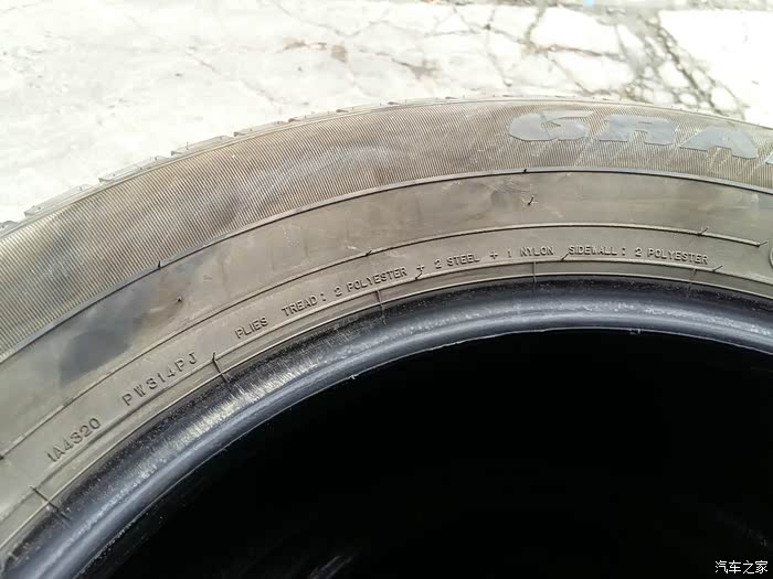

新胎的规格,和旧胎一致

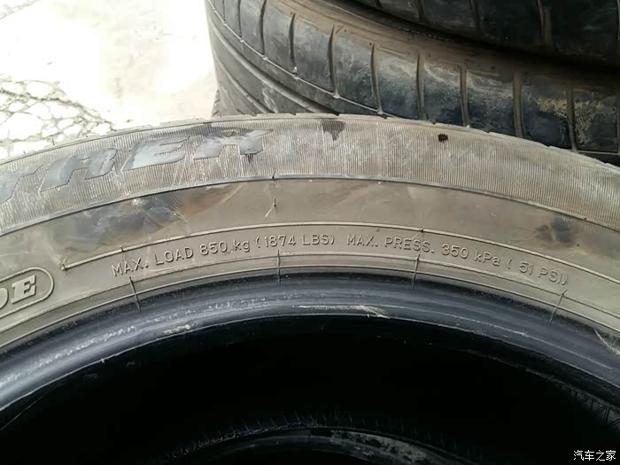

旧胎的规格
新胎的载重说明,和旧的一样
旧胎的载重说明
其他标识,新胎前面是1A3873
旧胎则不同,1A4320
新胎的其他参数

通过这次换胎才发现,骏骏原厂左侧两个轮胎的花纹方向和右侧两个轮胎的花纹方向其实是相反的(观察了一辆KX5也是同样如此,另一个品牌轮胎),我不知邓禄普这款轮胎是不是有方向的,轮胎外侧都有一个箭头(不知是不是旋转方向),这样的话,轮胎安装时不是要求这种轮胎车轮转动方向要和胎上的指示方向一致吗?如果这胎车胎不分左右的话,安装时两侧的花纹方向肯定不一致,只能一侧一致。
这花纹同轴方向都做不到一致,那同轴花纹要保持一样不就成了轮胎店的忽悠吗?方向都不一致,摩擦力能一致,哪位大侠解释下?
按耐不住,打了邓禄普官方400电话,客服小妹开始以为装反了,叫我找4s去,后来才明白,说是ST30这个花纹的胎是不对称花纹,安装时只有inside里面和outside外面的区别,别搞反就行。这个胎是没有转动方向要求的,那个带D的箭头是他们邓禄普的标志,我憋了一眼邓禄普的官方微信号,还真是一样,号上这是彩色的,这乌龙闹得。
