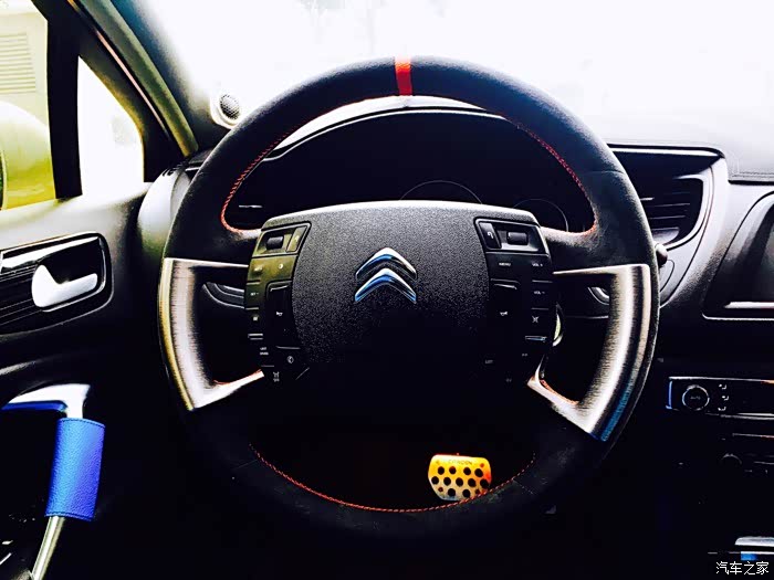

进口旅行版Cross 旅行版方向盘,亮点在于3点,9点金属片。漂洋过海一个月,到手后进口意大利欧蒂兰翻毛皮包裹,大爱,夏天到了,奈何烫手,弃之!

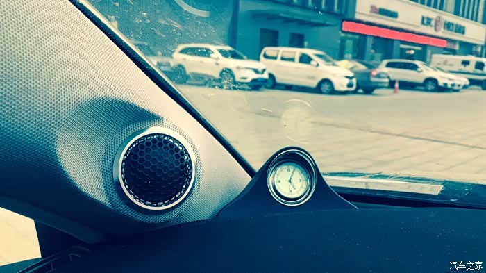

艾索特A柱倒膜,发霉的蘑菇,汽车石英表,放在这再也适合不过了!

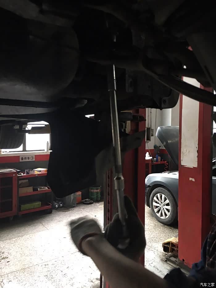

更换胶套,首先得拆掉后轮,原车三角臂。

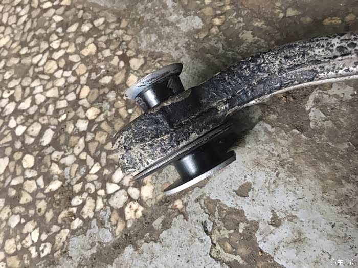

师傅说越烂越好拆解,我这个目测还能跑一万公里,但是那金属声不堪入目!换了吧!
里面的塑料衬套,抵压一下已经变得很软!
好多维修师傅喜欢所谓的砸,今儿给我更换的师傅却选择用钢锯,锯掉里面的铁圈,砸可能会损坏摆臂,因此建议大家如果更换也可以采取锯的方式。
当然了,锯掉下部分,就很容易取下来了,而且绝对不会对摆臂损坏!
这就是锯掉下来的内置铁环!
大家看一下,摆臂毫发未损!

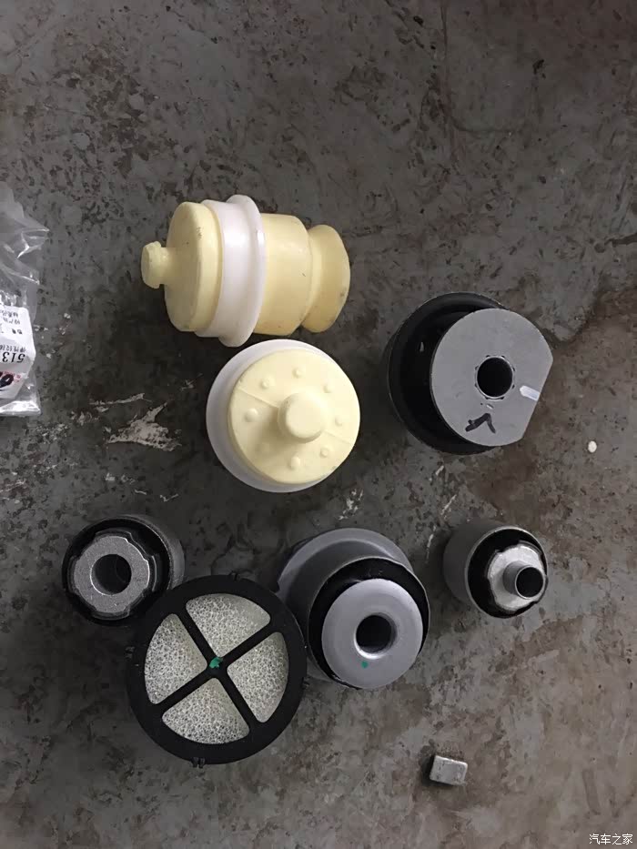

原车的缓冲帽都不知道什么时候丢了,好尴尬,这次也一次性更换!
接下来说说灰滤,大家可能对其他滤芯耳熟能详,灰滤是保护汽油泵的第一到防线,和碳罐一起工作,建议和汽油滤芯更换周期一样!
灰滤位于左后轮内衬板下面,很好安装。当然了6万换碳罐,所谓的极限,在不更换那就是汽油泵烧毁!
跑了一年的灰滤,看看还行。不是太脏,但是还是坚持一年换一次。

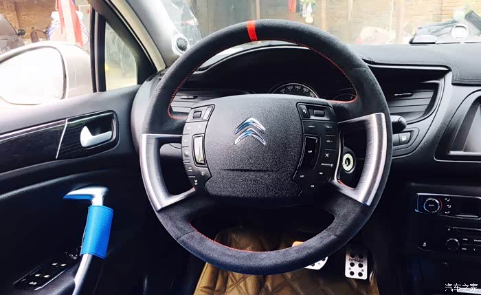

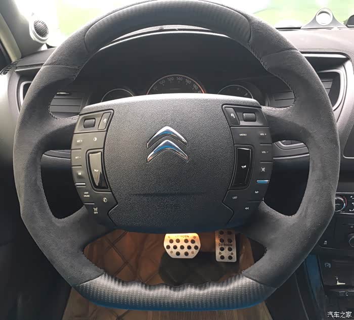

最后谈谈运动款碳纤维方向盘,磨砂黑碳纤维,意大利欧蒂兰翻毛皮,黑色线。
拆气囊尽量找法系师傅,因为咱的盘比较奇葩哦,中心孔转不对,那是安装不上的,即使安装也是要跑偏。
