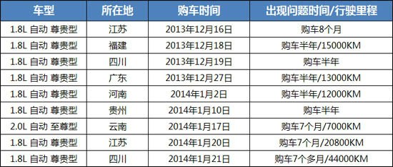

    截止到目前,中国汽车质量网共收到北京现代名图转向系统故障投诉14宗,其中涉及失灵、管柱断裂问题的首次投诉就有9宗。资料显示,2014款名图的转向助力形式有两种:1.8L手动舒适型、1.8L自动舒适型、1.8L自动智能型为机械液压助力; 1.8L自动尊贵型、2.0L自动至尊型、2.0L自动旗舰型为电动助力。而目前涉及转向失灵及断裂问题的投诉全部集中在采用电动助力形式的车型中。投诉车主购车时间基本上都在去年12月至今年1月,出现问题时都在购车半年左右,车辆行驶里程则从几千公里到4万公里不等。

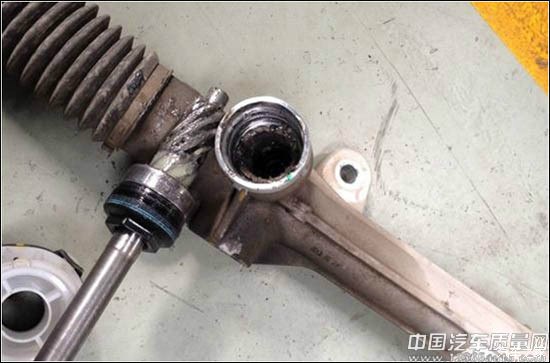

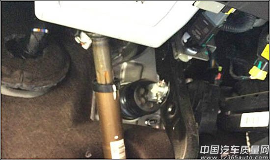

    现有投诉信息表明,名图转向失灵问题主要由转向管柱断裂导致。来自福建的车主郑先生反映,在行驶途中名图方向盘突然失灵,从方向机下方传来断裂声,随后打转向失灵,事后经4S维修报告显示为方向机断裂。
    业内人士认为,考虑到投诉涉及车辆出现问题时间大多集中在半年左右,且行驶里程最短只有几千公里,转向管柱断裂基本排除人为因素,很可能是因为所使用的材质达不到结构安全强度系数要求所致。而数据显示,自名图去年11月上市到今年1月份,总共销量约为2.6万,在此之间生产销售的车辆至少已经出现9宗因方向机断裂导致的方向失灵案例,无法排除电子转向助力系统存在批次性缺陷的可能。

    转向失灵是非常严重的安全隐患,直接影响到车内人员及他人安全。从目前接到的投诉来看,多位车主都反映车辆在转向时会出现类似“咔咔”的异响声,并在颠簸路面行驶时感到转向系统松旷、抖动。如果您所购买的北京现代名图为2014款1.8L自动尊贵型、2.0L自动至尊型、2.0L自动旗舰型,在发现有上述问题后应该马上到4S店进行针对性检查,从而杜绝后患。
